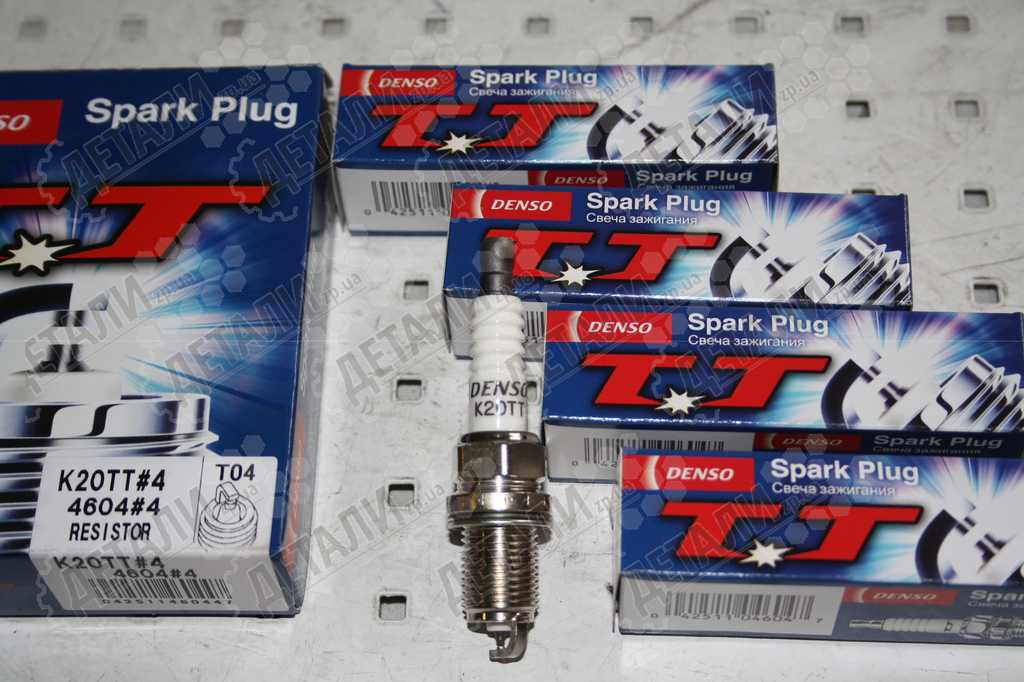

Хочу поставить себе такие!Как думаете??

DENSO K20TT

Volchok, Я ставил на калину, честно ничего не могу сказать машина едет на ура. Тоже буду думать какие купить, может японские.
