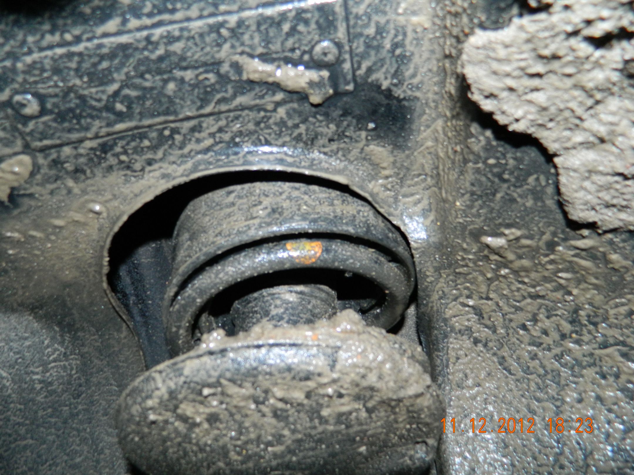

Как сама проставка стоит? Где-то были, пошукаю.

Старый 15.01.2013, 14:56   #46
А выше не стала, на фотках видно, проставка цепляется за пружину сверху, а до нижнего витка с полсантиметра не доходит, ни перед, ни зад

baddy, Я по 180 за пару брал в первом же автомагазине, полтиник туда-сюда, суть не в этом. Крен в поворотах ушел, комфортнее стало.

на какой скорости крен появляется?
Старый 15.01.2013, 15:18   #50
Да его практически не стало, он чуть появляется и держится постоянным, а без них по мере входа в поворот крен все время увеличивался, что было неприятно.
