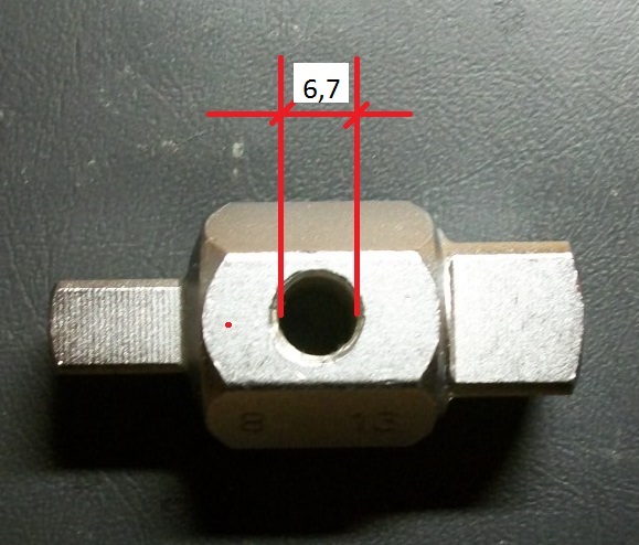

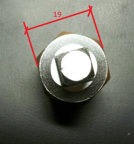

Подскажите, какой ключ нужен для сливных пробок?
Старый 15.06.2014, 20:29   #37
манул-68
Аватар для манул-68
Регистрация: 01.03.2014
Адрес: Тамбов
Сообщений: 36
манул-68
КПП и раздатка- четырехгранник на 8;
Задний редуктор- шестигранник на 10;
манул-68 вне форума   Вверх Ответить с цитированием

У меня такой ключик. Купил в автозапчастях, в Коньково
ID:	29895   Нажмите на изображение для увеличения
ID:	29896   Нажмите на изображение для увеличения
Старый 15.06.2014, 21:46   #39
Сообщение от манул-68 Посмотреть сообщение
Желательно длинный, удобнее откручивать сквозь отверстие в подрамнике.

Сегодня менял в угловом и заднем редукторе. Залил мотюль гир 300. В заднем редукторе пробки туго сидят. При пробеге 20000 родное масло в заднем редукторе светлое, в угловом - черное. В общей сложности залил 900 мл. : 250+650. Банка мотюля имеет удобный носик, поэтому заливать было удобно и никаких приспособлений не потребовалось.
Труднее всего было найти квадрат на 8 для пробки. В наших магазинах такого нет!! Пришлось точить из шестигранника.
На рабочем дастере меняли на такое же при пробеге 60000. Сейчас на нем 85000 и вроде все нормально, накат стал лучше, сальник не потеет.
