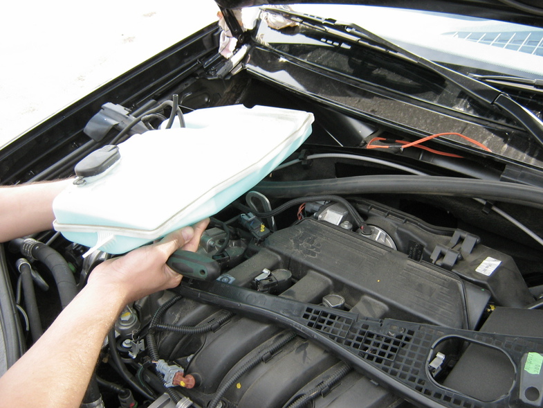

В понедельник 26го внезапно после обеда кончилась вода в бачке, решил залезть посмотреть, снял резинки, вынул гвоздь и снял клипсу докопался до бачка,,,,,
Диагноз - лопнула резинка прям по кругу все разобрал, промыл, просушил одел на моторчик оставшуюся часть с сеткой, залил геметиком, все собрал сутки катался без жидкости,,,,, вчера залил полный бачок,,,, влезло ровно 4,3 литра. сегодня проверил бачок полный, течь устранилась,,,, как будет держать герметик время покажет. если не забуду отпишусь.

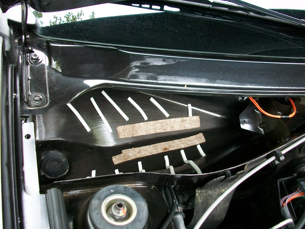

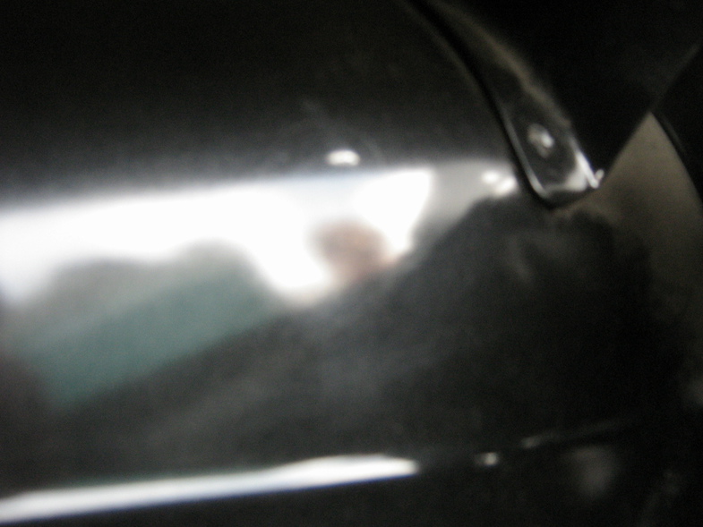

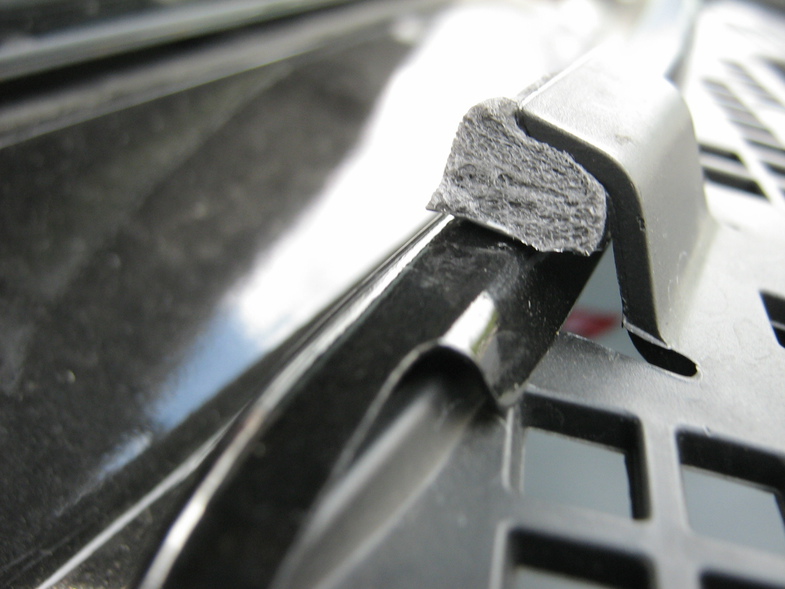

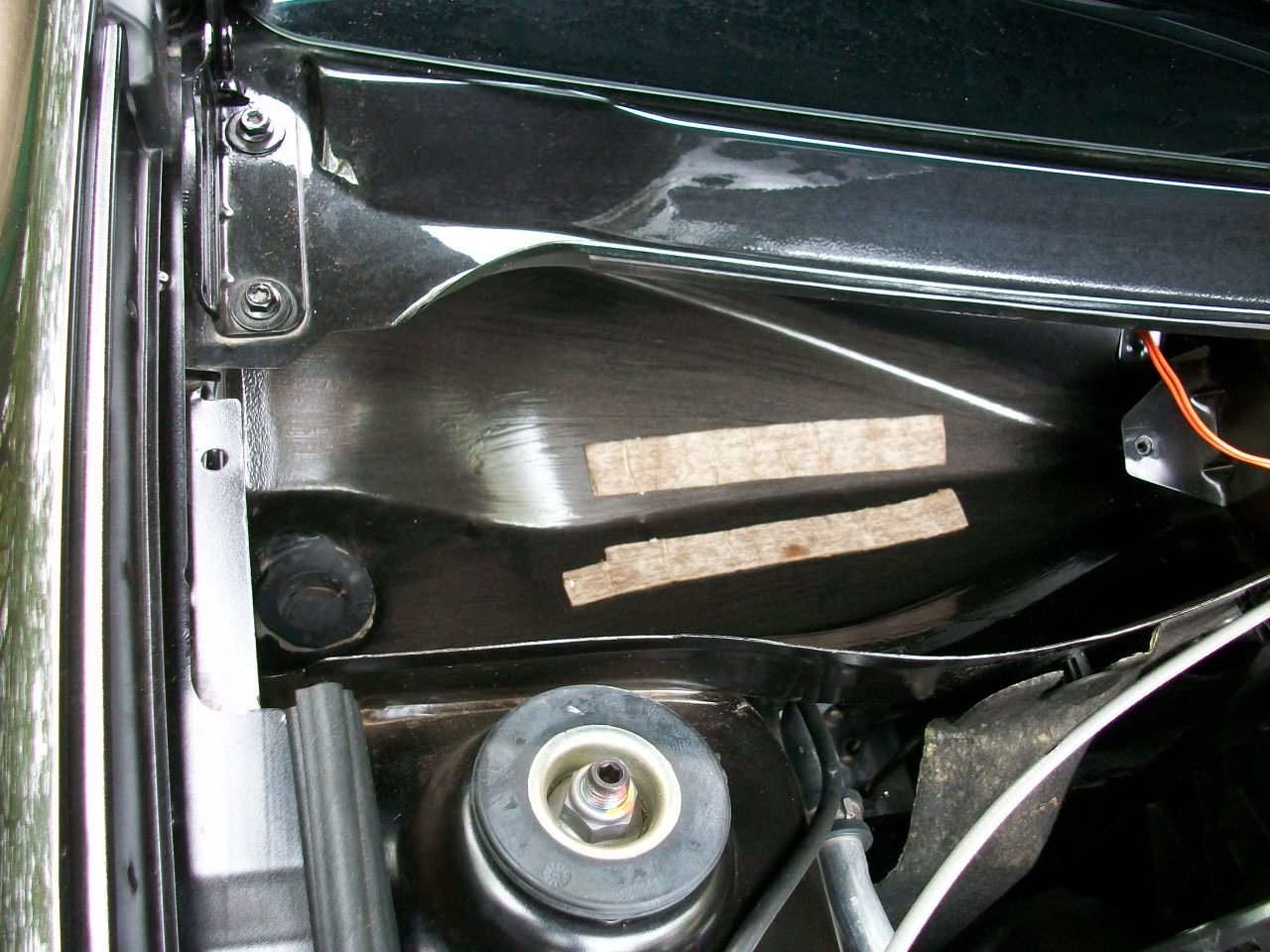

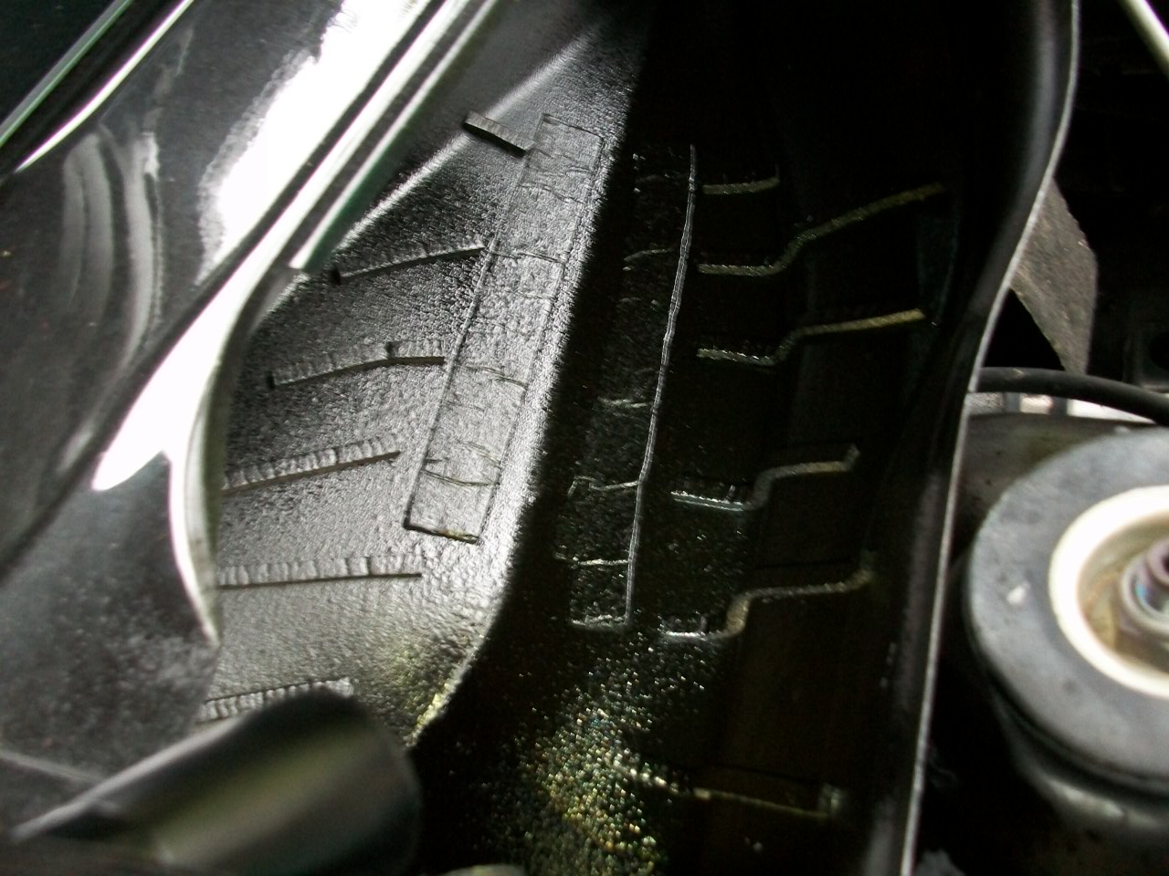

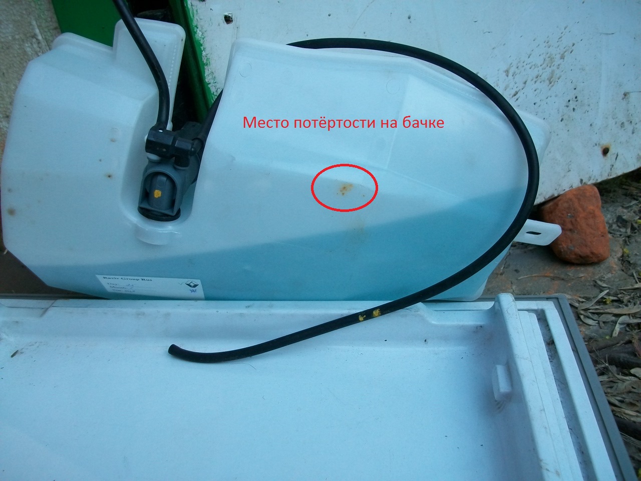

У меня тоже потёртость под бачком. Сделал так... Обезжирил, покрыл HAMMERITE (ХАММЕРАЙТом). Две полоски "Герлена", затем наклеил полоски уплотнителя для окон.
Сверху побрызгал "Тектилом".
