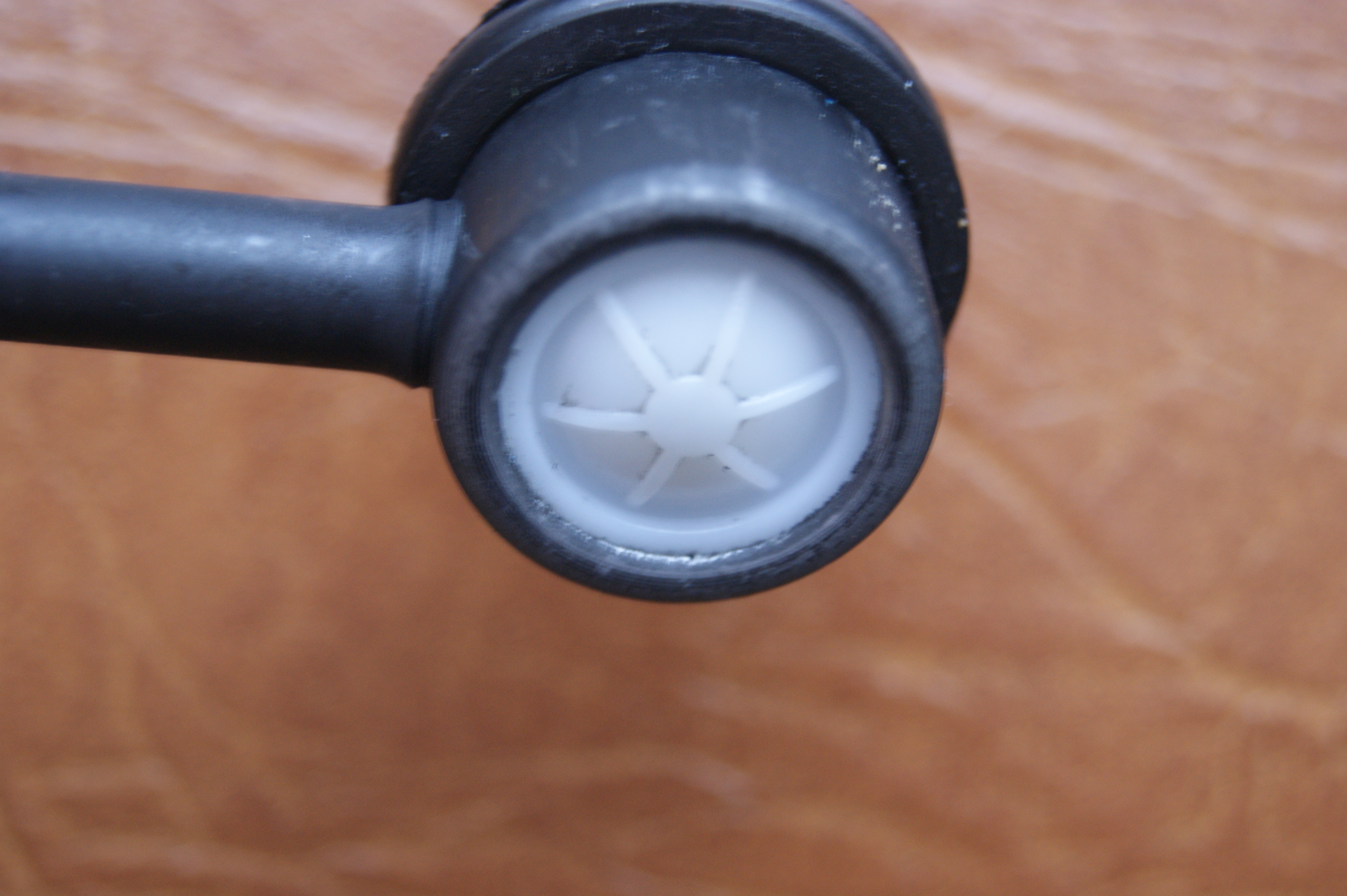

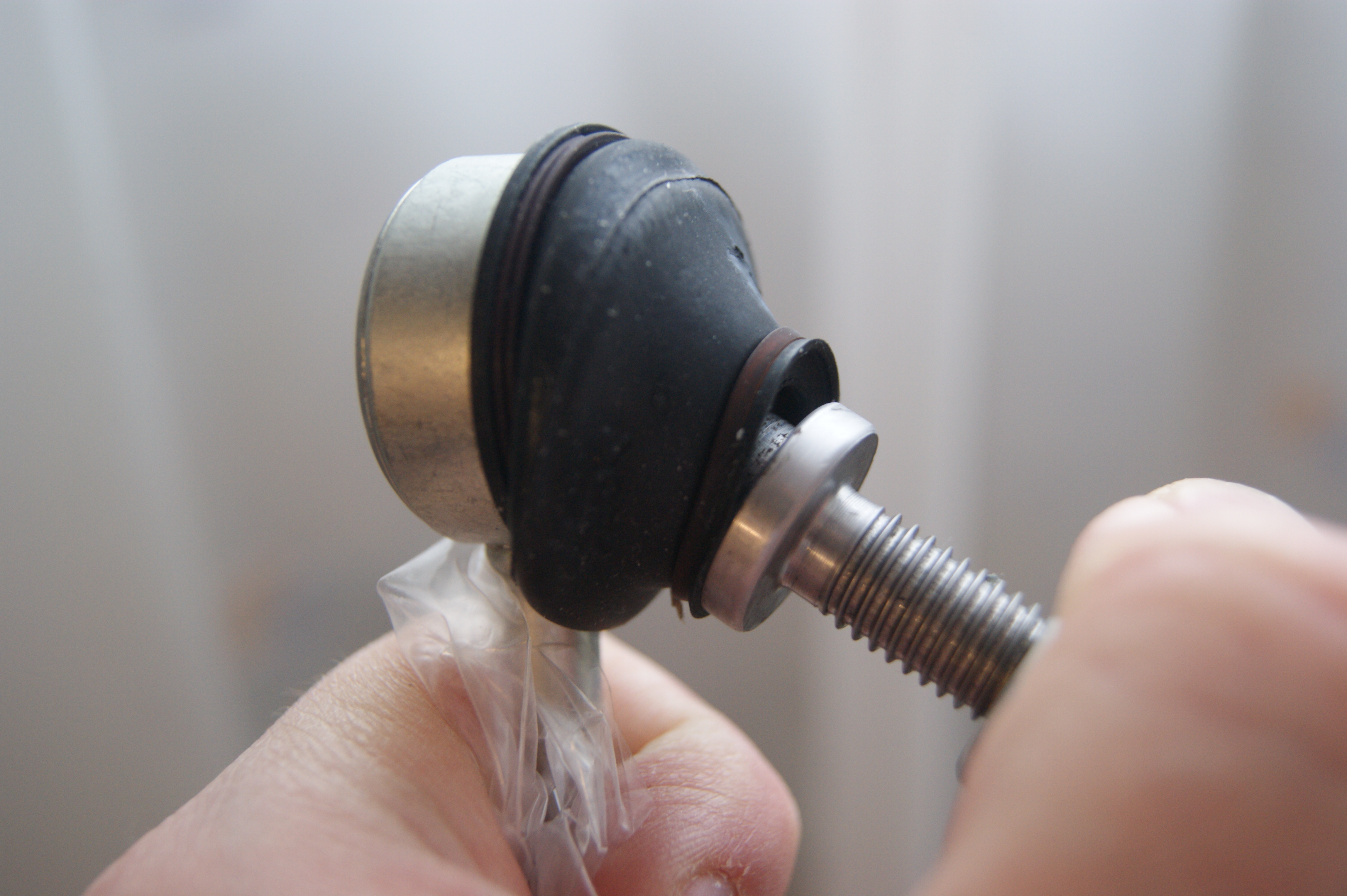

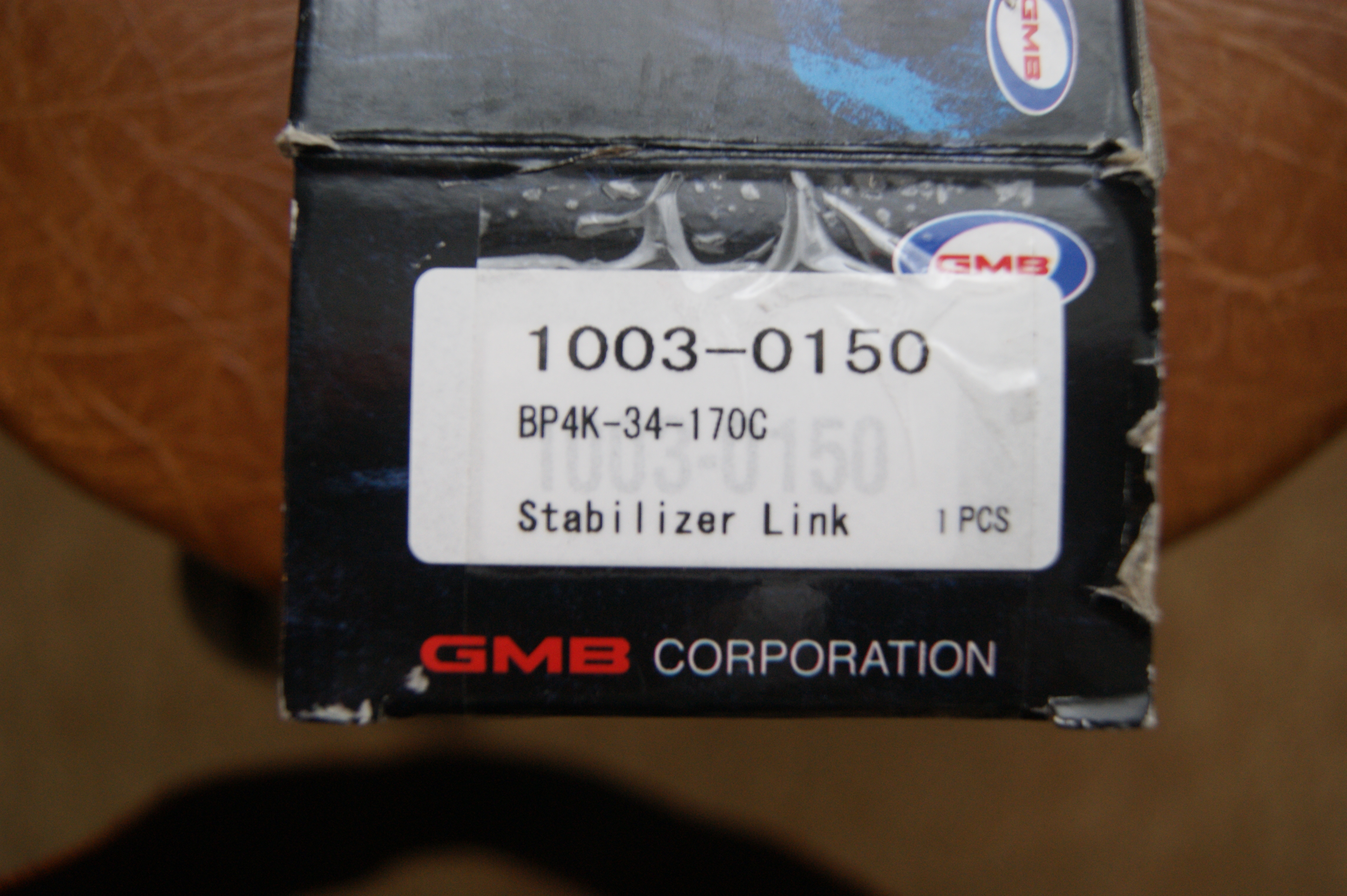

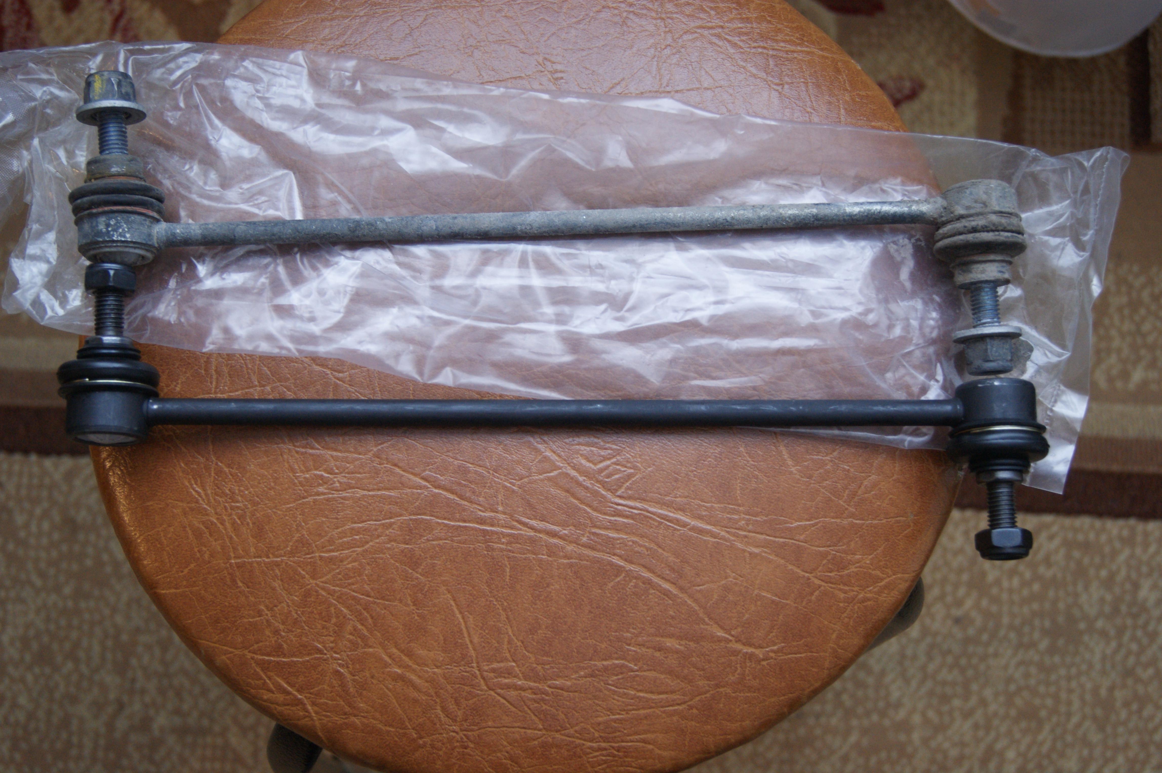

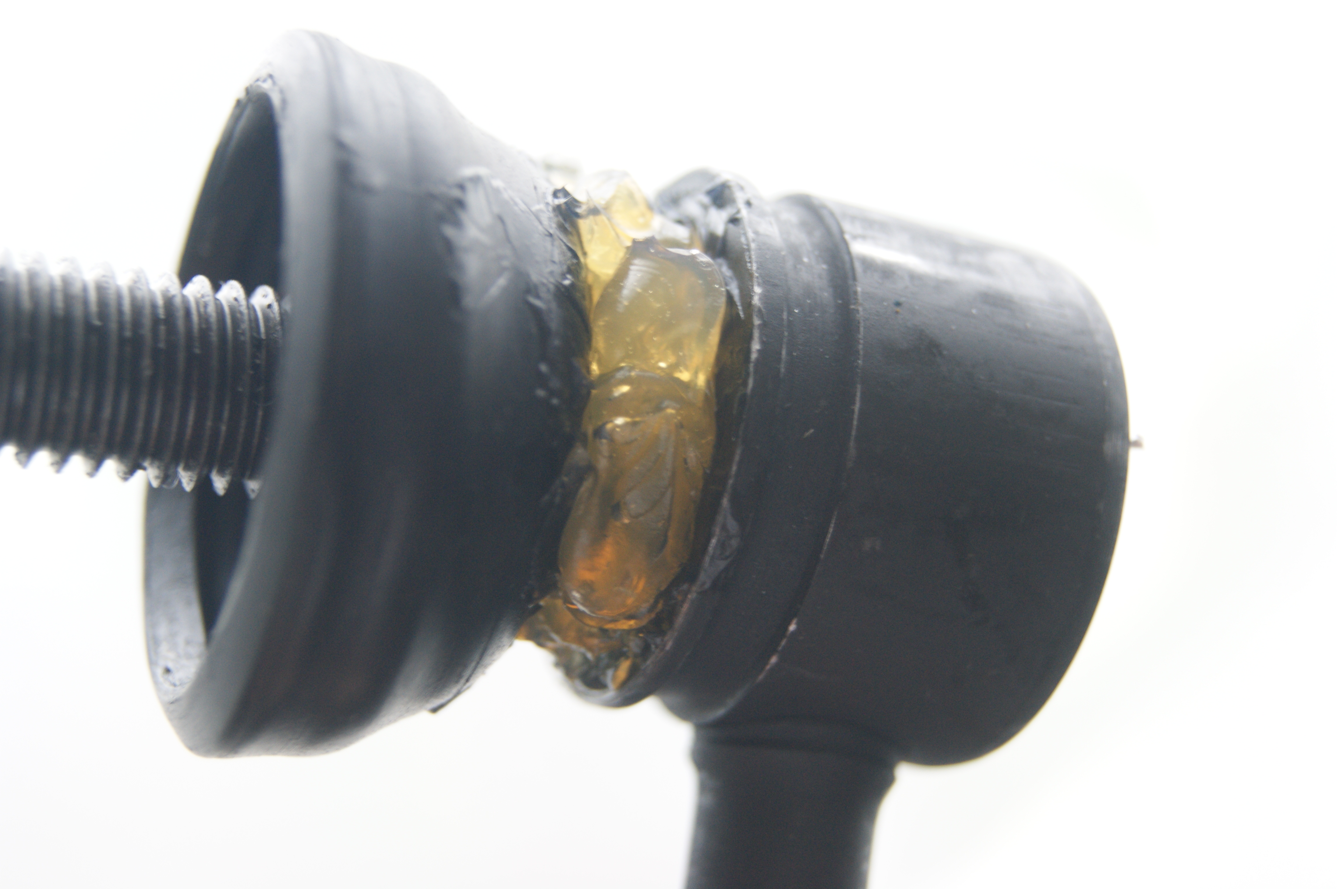

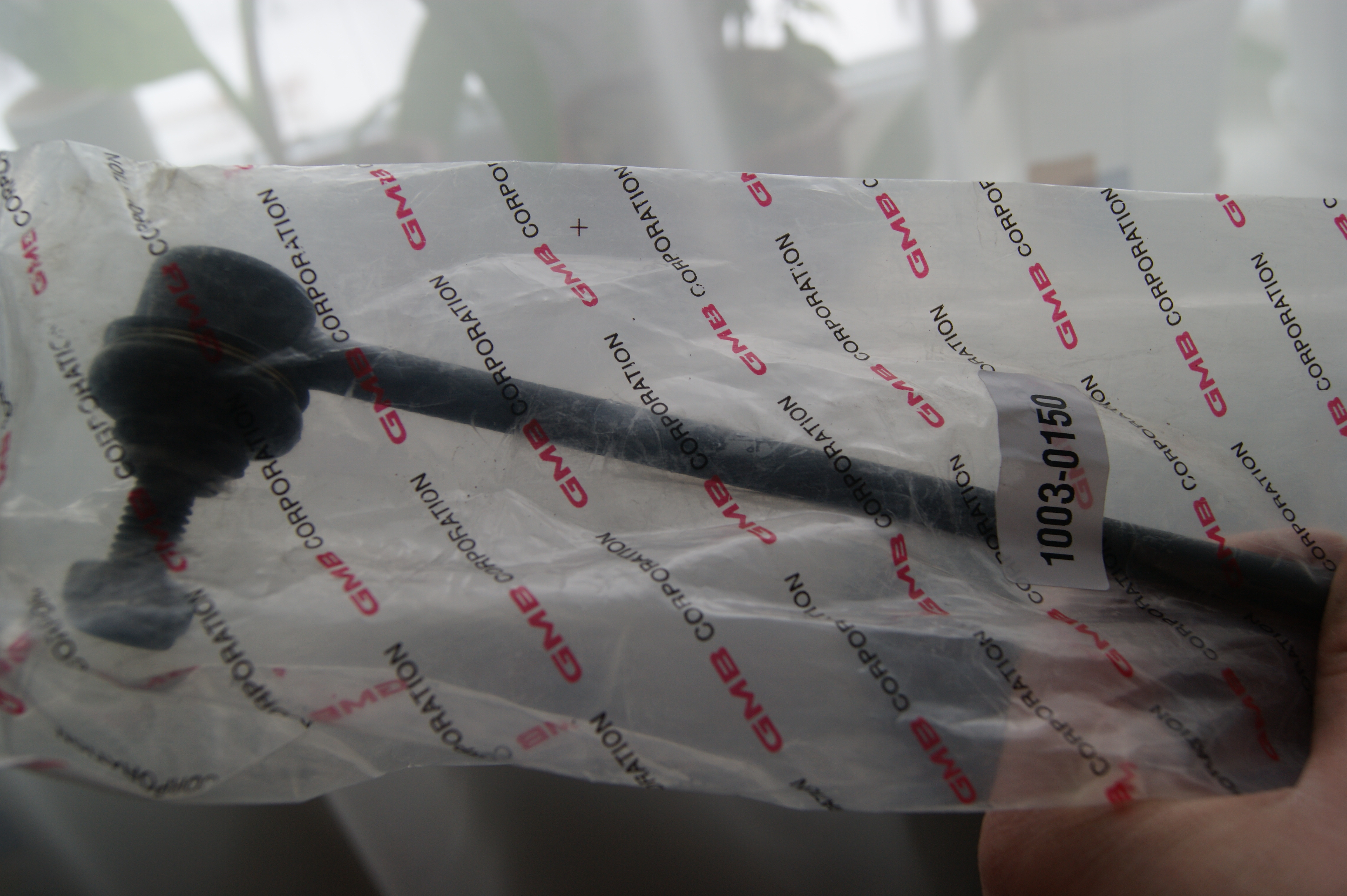

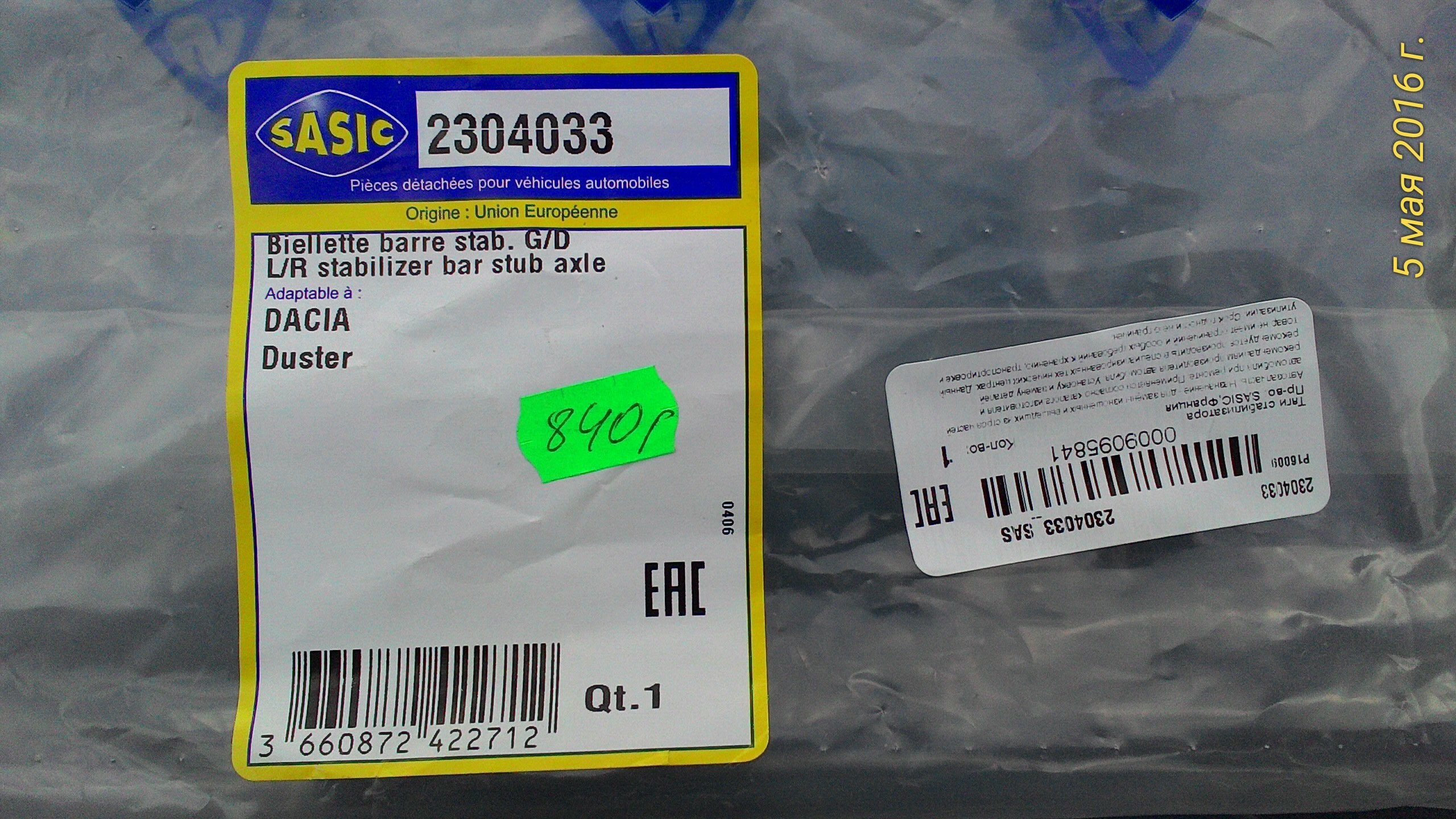

Старый 06.05.2016, 09:57   #37

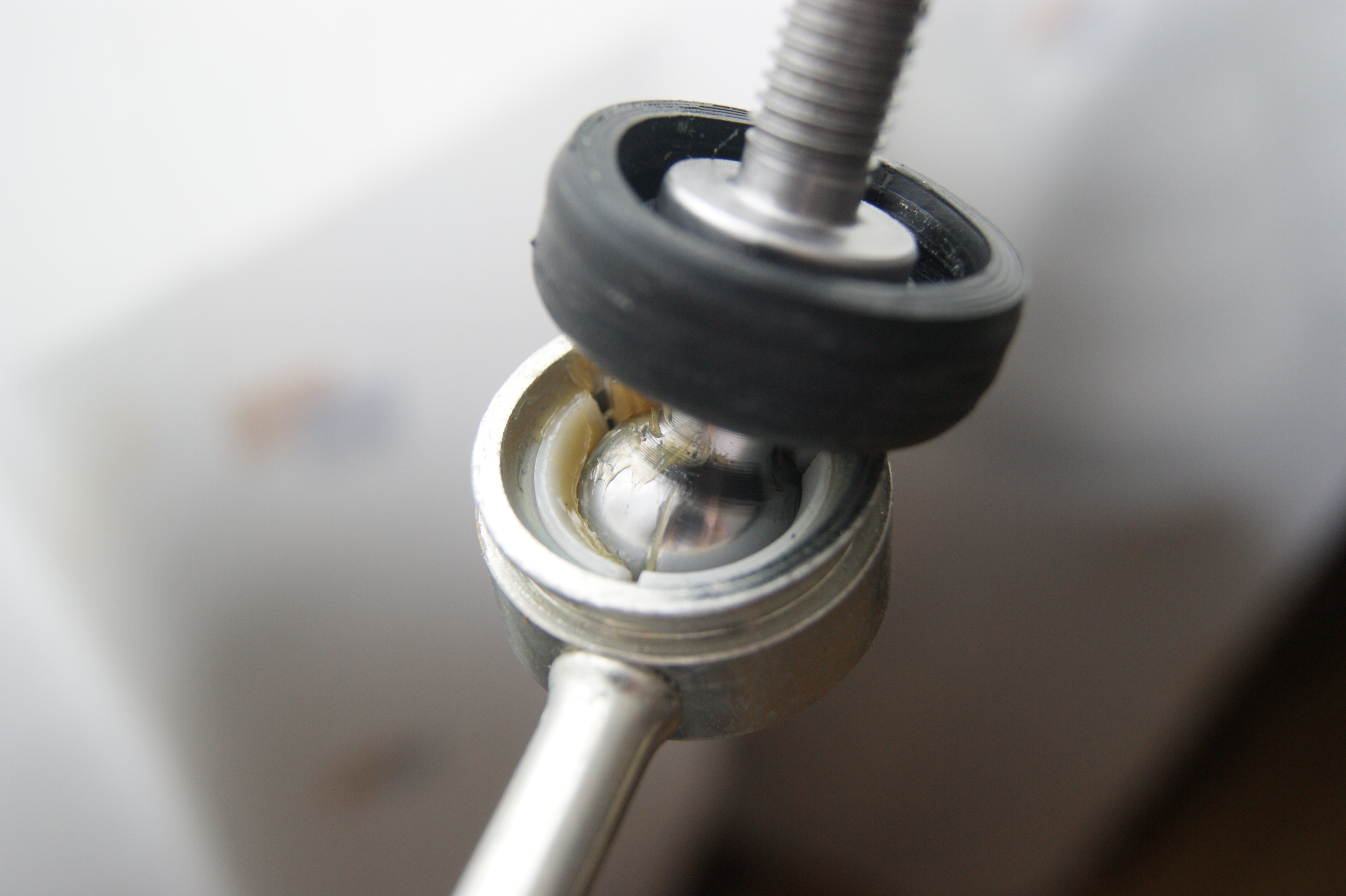

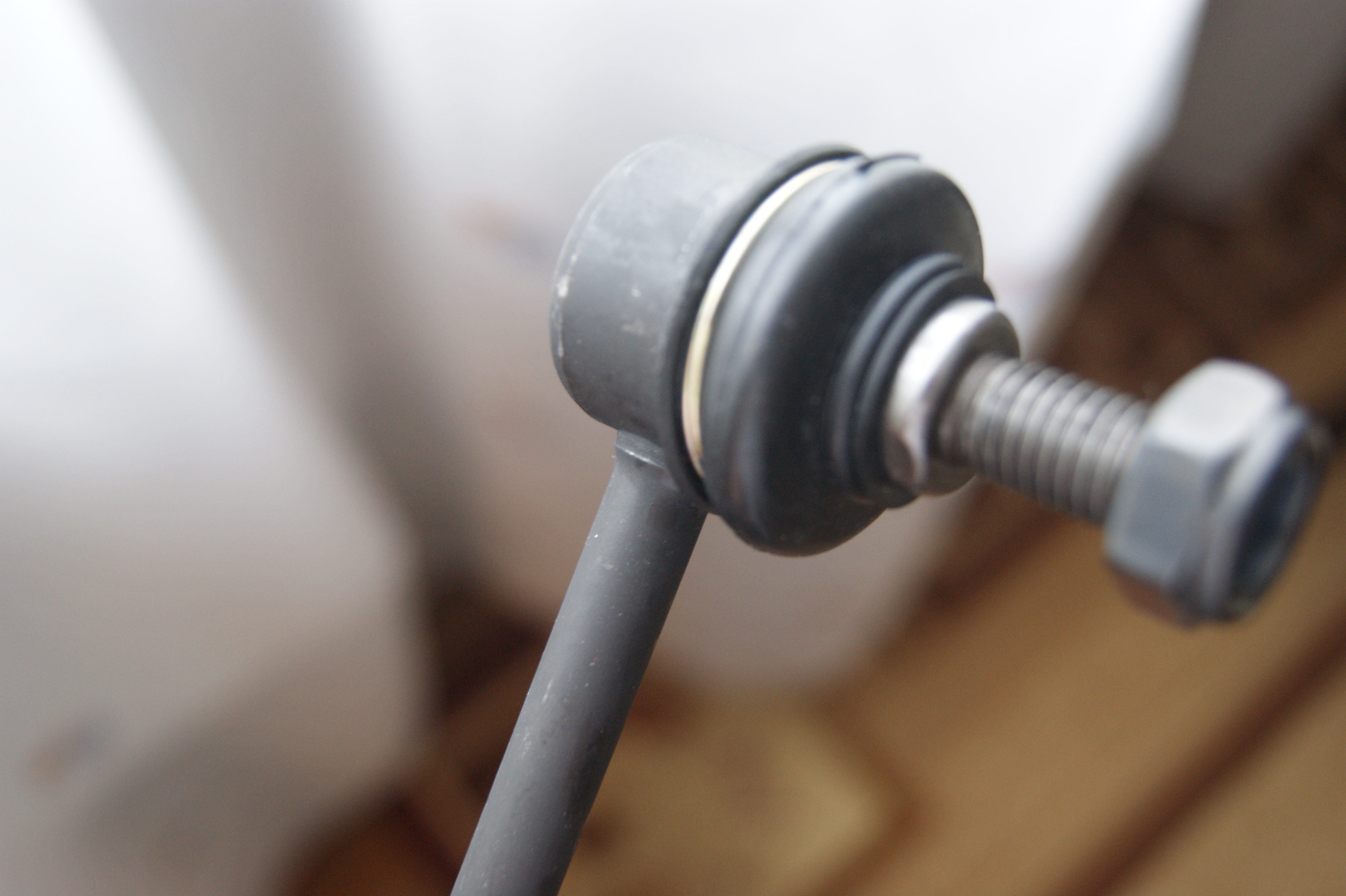

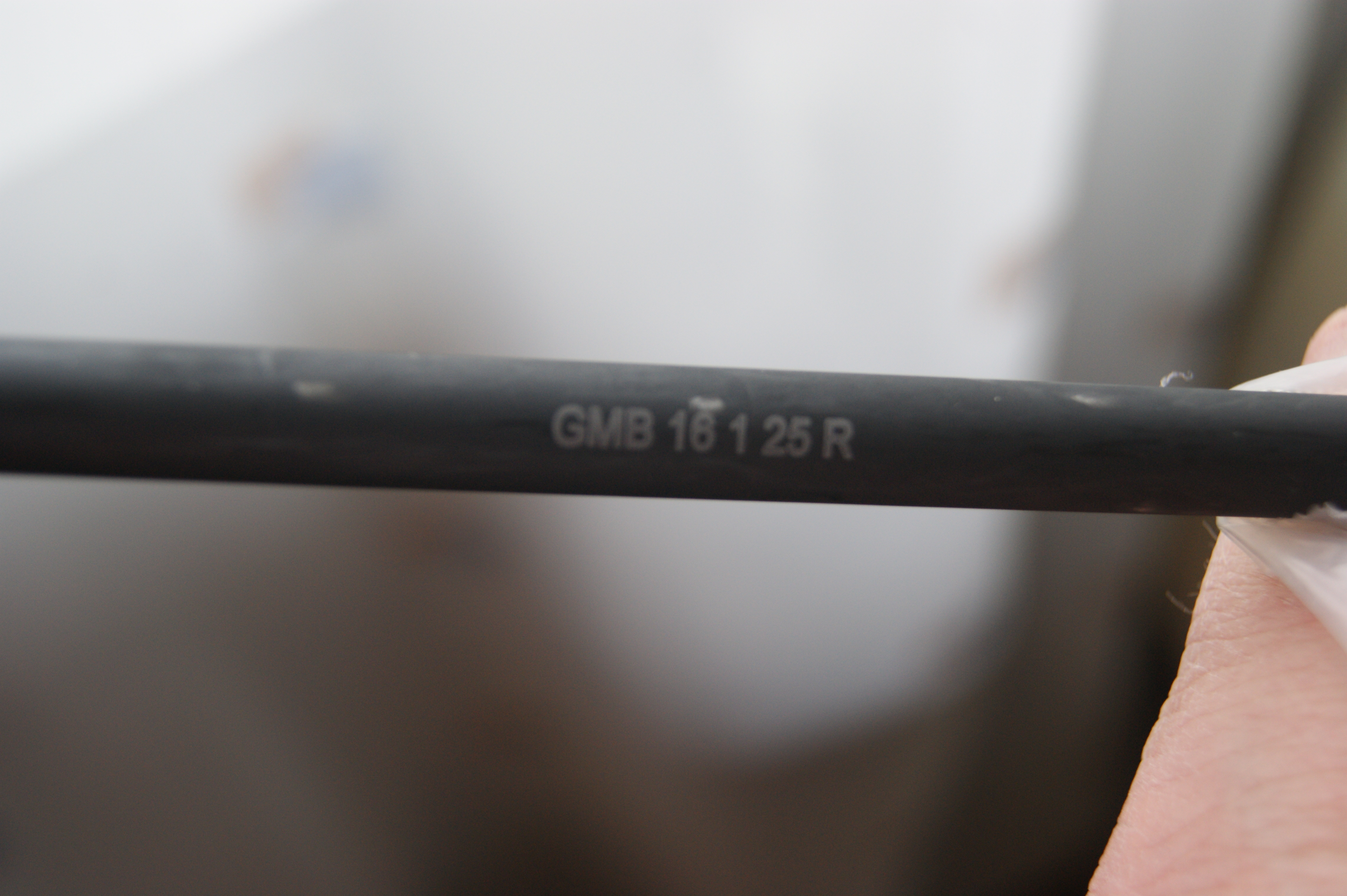

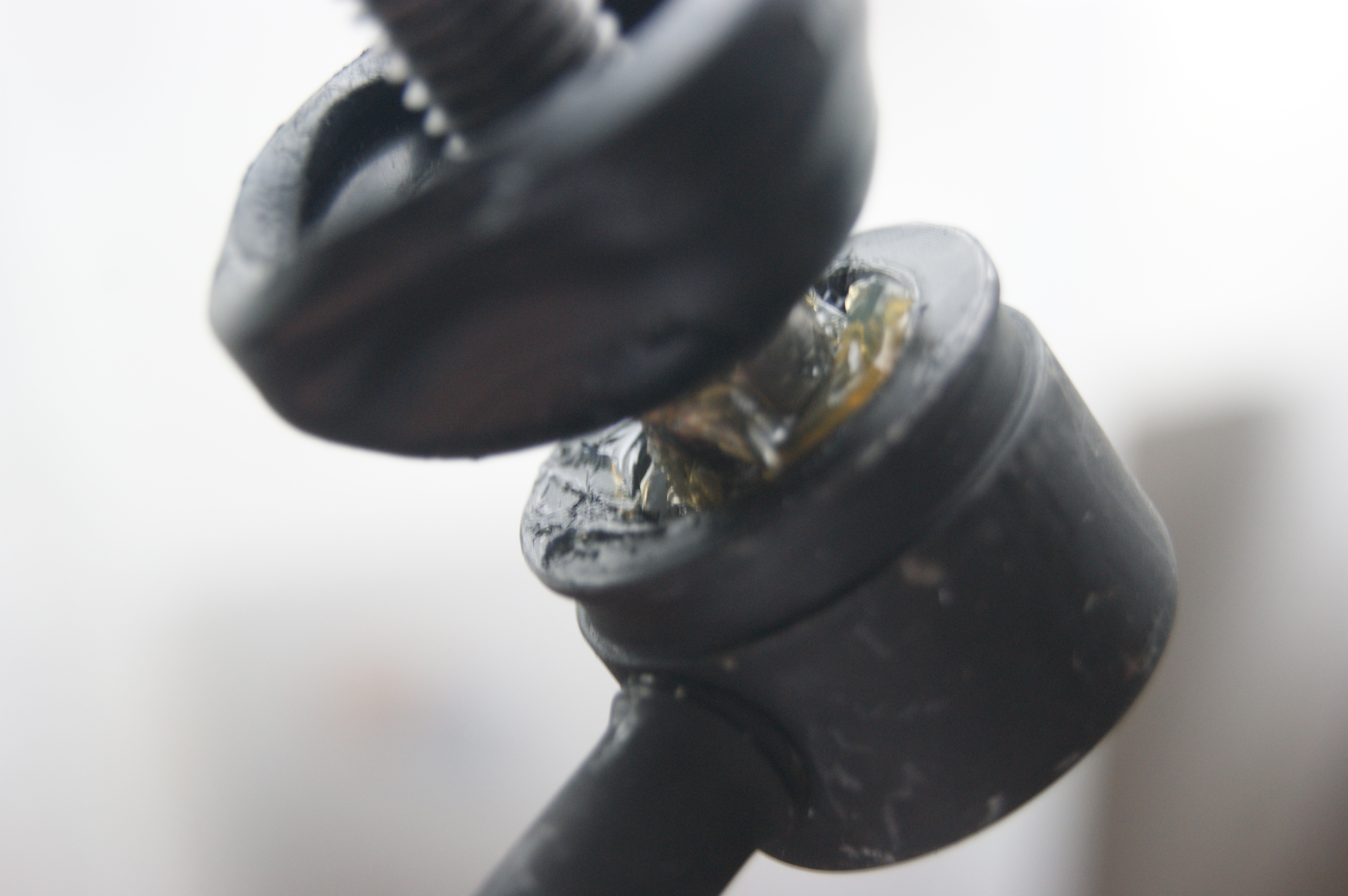

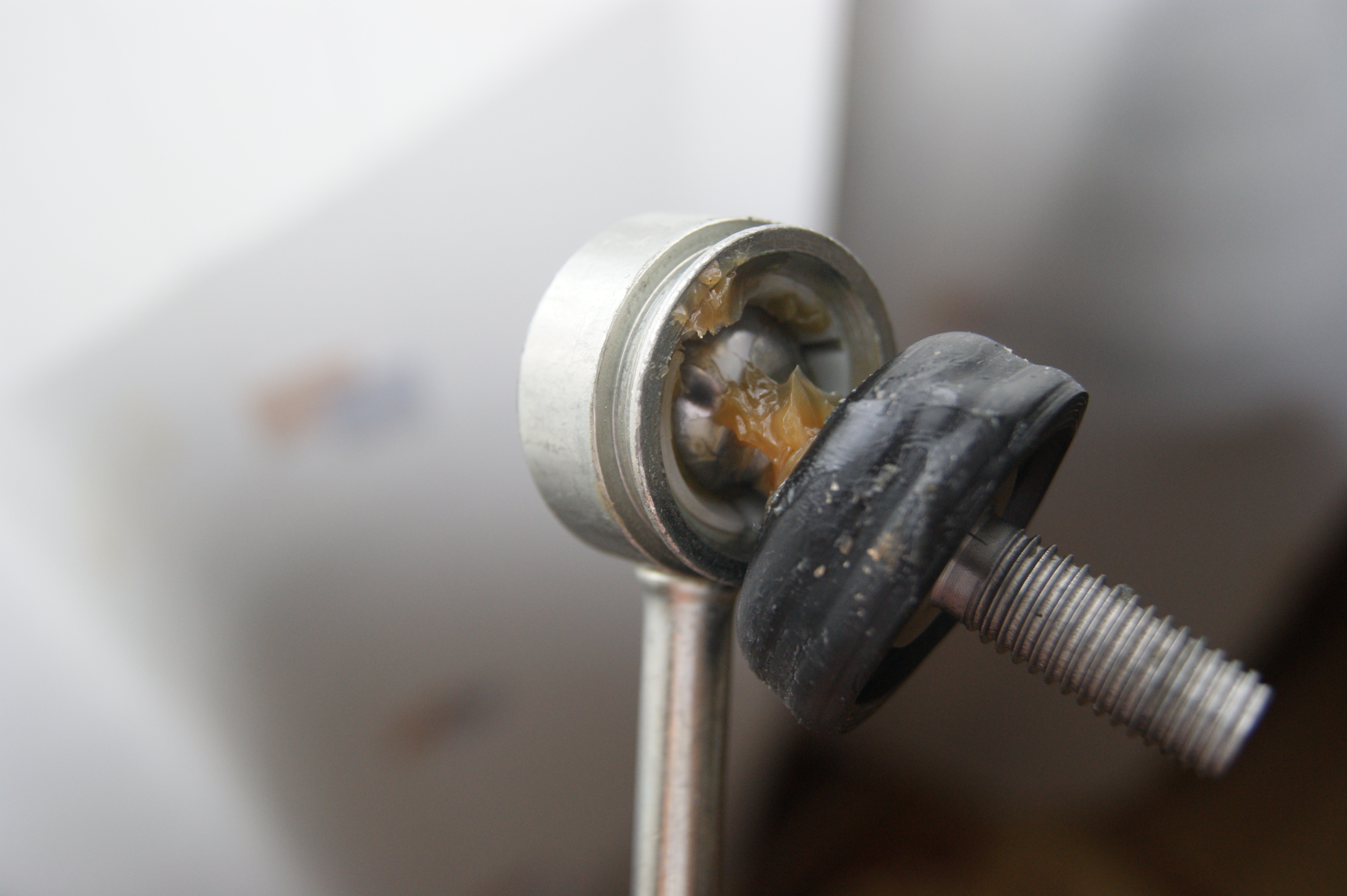

"Сток" это не производитель. в 2012 он мог быть один, в 2016 другой.
