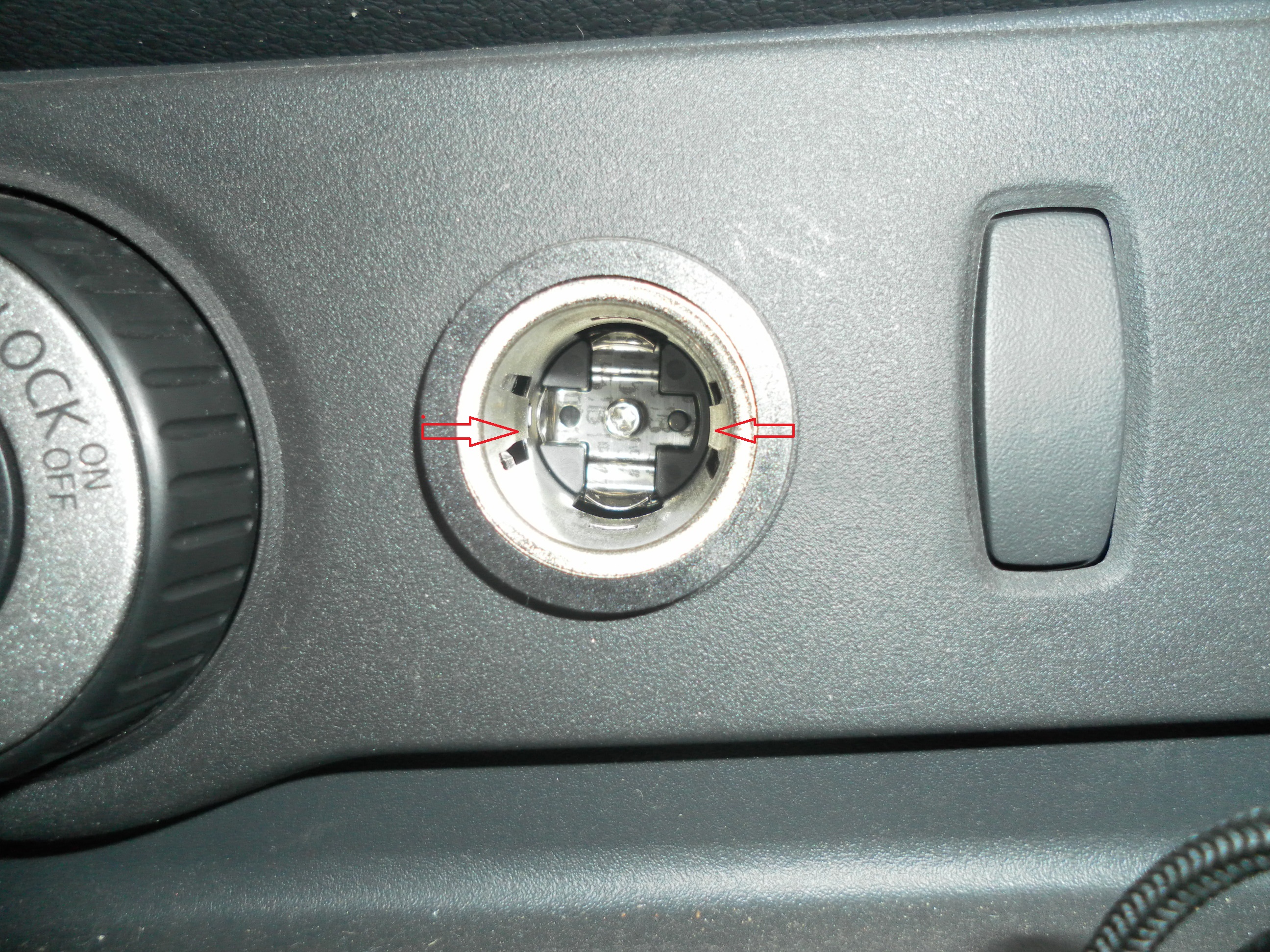

Сообщение от Macreg Посмотреть сообщение
Подтверждаю на личном опыте. Сжег так в первые-же километры пробега 3 предохрана.
Предъявил машинку с проблемой Сервис дилеру. Из беседы с электриком выяснилось:
- коротыш происходит при вставке штекера не позиционируемо относительно усика розетки (какая позиция правильна я не понял да и в подробности не вдавался).
- лечится посредство отгибания отвёрткой в розетка какого-то язычка.
Один из трех + контактов- который ложится на массу.(короткое замыкание)из-за частого доставания,шевеления,из-за подключения штекеров от других девайсов.

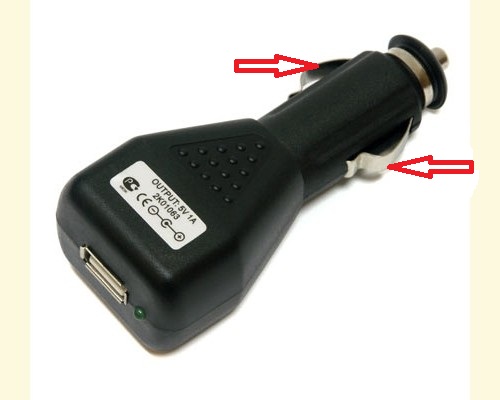

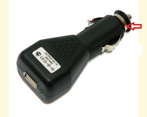

Сообщение от Helicopter Посмотреть сообщение
Папу надо вставлять в определенном положении, иначе коротит на массу.
Вот так.
Название: SAM_3415 - копия.JPG
ID:	2028   Нажмите на изображение для увеличения
Название: prikur - usb-500x500 - копия.jpg

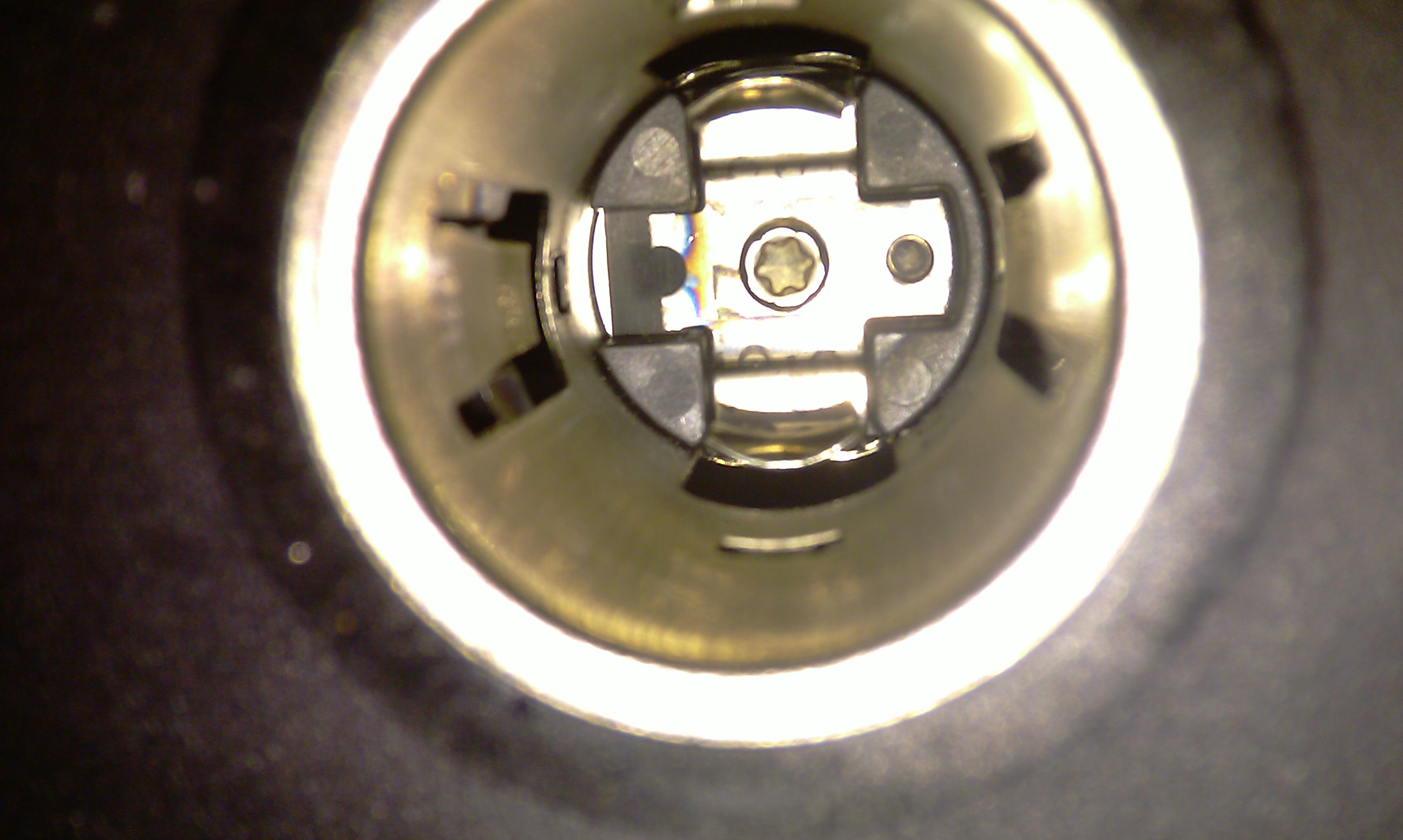

Первые 3 дня владения Дастером,менял 1-2 предохранителя в день.Знакомый электрик обломив треье ухо контактов в прикуривателе,навсегда избавил меня от этой проблемы.Вставляю любые штекеры,любых устройств,в любых положениях и все ОК.Дело в том,что вставляя штекер в прикуриватель в разных положениях,вы попадаете на этот третий контакт и получаете коротыш.Зачем он там загадка.Как сказал тот же электрик,чтобы чаще к ОД обращались,больше он никчему не нужен.Вот так.

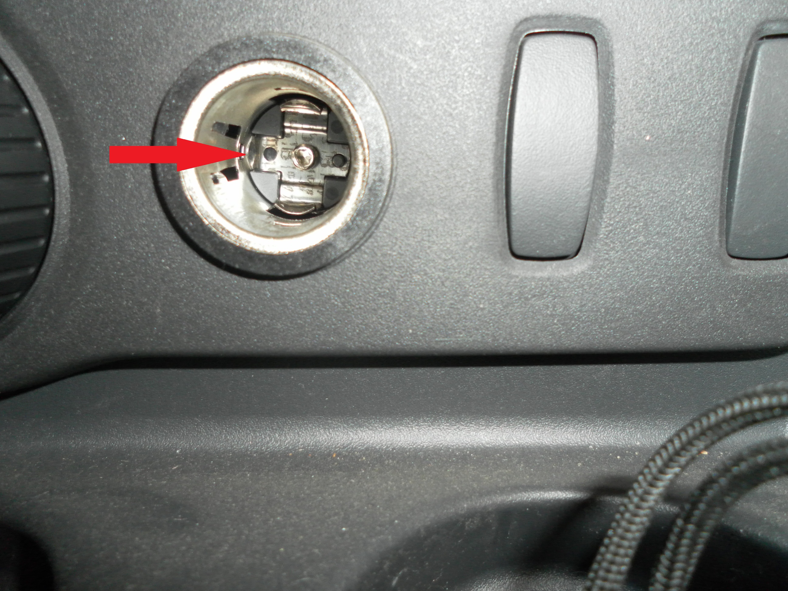

Для лечения «Чертовой розетки» есть два способа:
1.Замена на другой прикуриватель (например от ВАЗ-2110).
2.Обломить короткий лепесток.
В прикуривателе есть три лепестка, один короткий и два длинных
Которые расположены друг против друга, а короткий находиться между двуми
длинными лепестками. Необходимо обломить короткий лепесток.
Для этого нужно отсоедить клейму от аккумулятора
узкой отверткой покачивать из стороны в сторону короткий лепесток,
и потом пинцетов вытащить этот лепесток.
Всели я правильно понял, что ни так готов выслушать мнения.

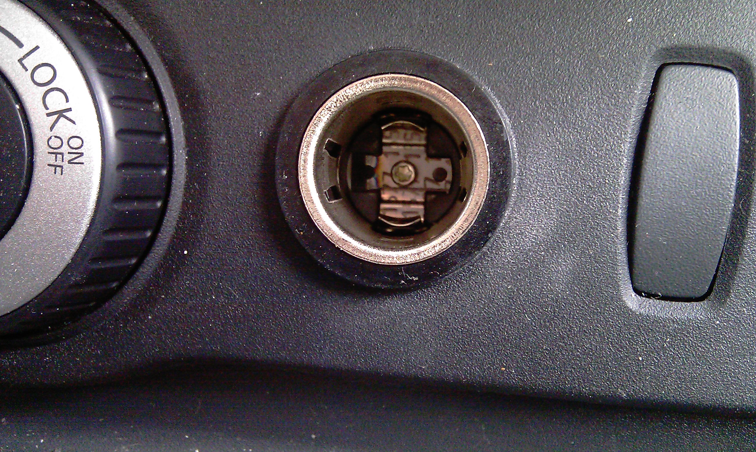

Не помню уже как происходил залом контакта в красках,давно было.У меня сейчас это выглядит так:Нажмите на изображение для увеличения
ID:	4751 На фото плохо видно,а как прикуриватель снимается,не помню. Для сравнения фото от Sane выше.НА память вроде при снятом прикуривателе видно,что запитаны только два контакта,а третий соединяется с одним из запитаных ободком не помню с массой или плюсом.Короче штекер иногда замыкает этот третий контакт с запитаным дргой полярностью контактом и результатом коротыш.Если не понятно то подскажите как снять прикуриватель,сделаю фото со всех сторон.Я его проворачивал,одна сторона отходит,а противоположную что то держит и не отцепляется зараза никак.

По фото и видно что маленького леписка и нету.
