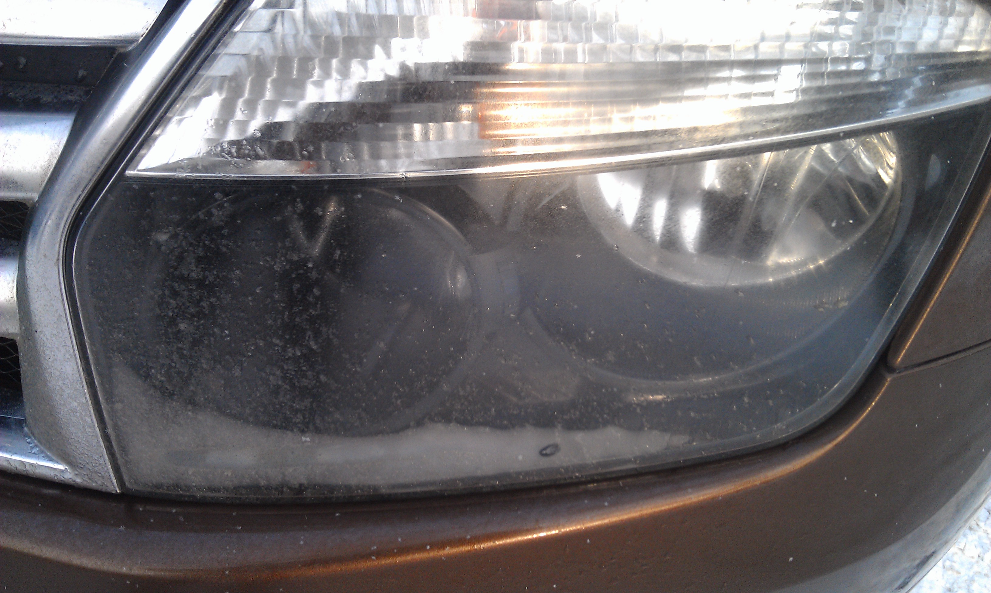

Температура около 5гр. Влажная погода. После часовой поездки на ближнем.

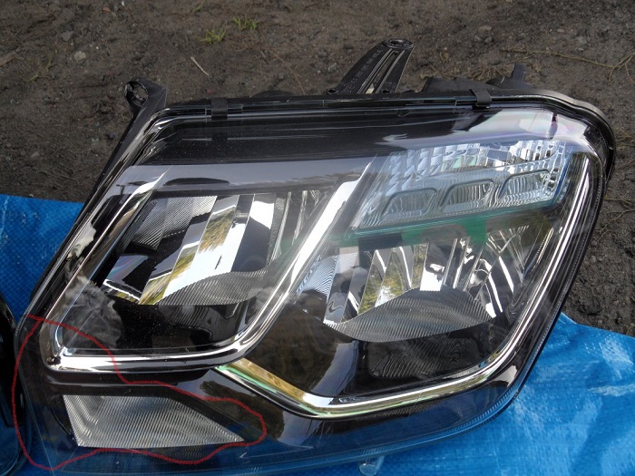

Всем привет!!!!
Сегодня тоже заметил такую же хренотень на фарах Дастер Фаза-2.
С утра протер фары, поездил минут 20, выключил фары и увидел запотевание на нижних углах там где лампочки поворотов. запотевание именно там где расположены поворотники. Вот и думаю ехать выносить мозг Дилеру или забить. По осени не было такого.

Зато на количество излучаемого света влияет здорово!Уменя тоже потееют и раза в два сильнее примерно 1/3 стекла
Старый 04.12.2015, 23:41   #39
aGt
Аватар для aGt
Авто: 2,0/4х4/ Платина
Сообщений: 873
aGt aGt aGt
Ну потеет. И что? Некрасиво, если присматриваться? Самое главное, на безопасность не влияет.
aca300 мы с вами на другом форуме по данному вопросу уже расходились во мнениях.
Повторюсь.Не правильное понимание вопроса.
Фара световой прибор.И неисправность фары, влияет на безопасность в темное время суток.
Неисправность-не обеспечение освещения определенных границ дороги пучком света.
Запотевание,зимой быстро превращается в обледенение в определенных условиях,с увеличением и разрастанием этого пятна, срезу пучка света и уменьшение освещению участка дороги...
Есть требования к фарам и они прописаны...Рено не выполняет их!Конструктивный недостаток.И они знают...Нужно,дотошный человек со свободным временем, судебное решение и только....Что бы за яй... взять.
Рено под суетилось из-за этого на рейстайле...перенесло расположение ламп,изменив тем самым зону среза пучка света...В зону пятна воткнули поворотник,там менее строгие условия. Хотя как сказать...Не видимость поворотника...
Посему еще год назад отказался от фар рейстайл,была возможность купить...
У кого запотевает в холодном регионе-сушить, и не ждать разрастания пятна зимой.Может очень резко разрастись,только совпадут условия...К крышкам клеить силикагель мешочек, или "двойное" остекление на будущее.С установленной поверх защитой, стекло менее охлаждается и не запотевает
Панда посмотрите хорошо,у вас на рестайле зажимы по всем сторонам стекла? Если везде, возможно съемное..
