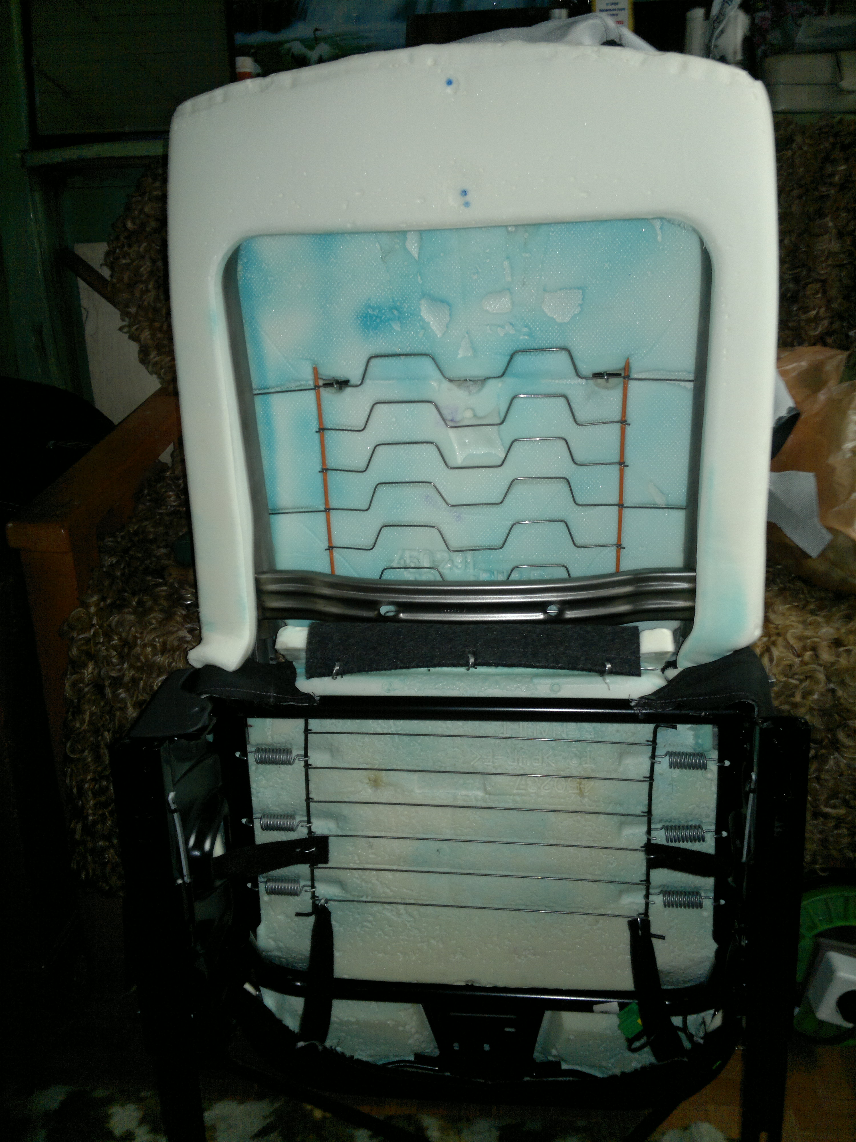

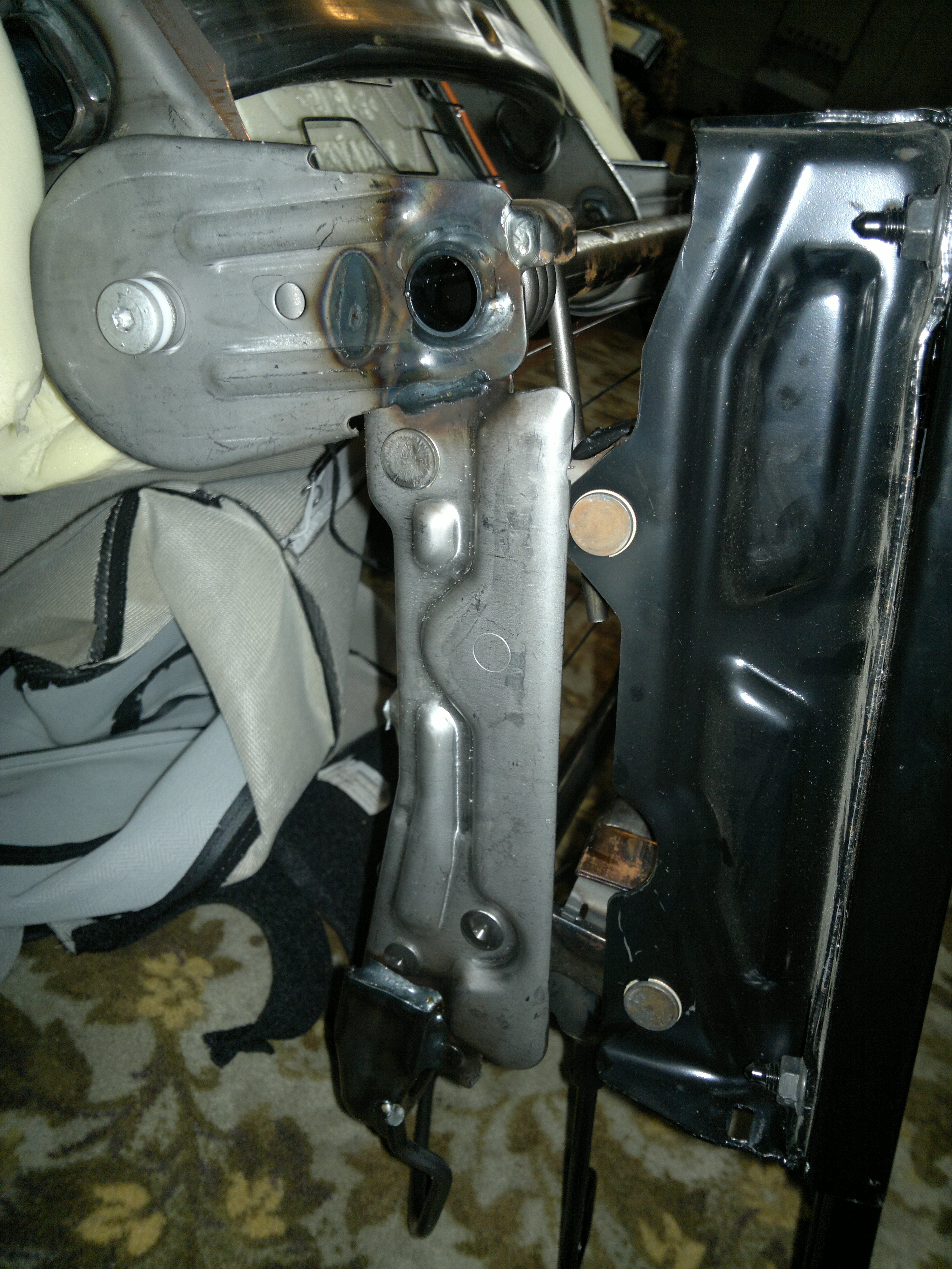

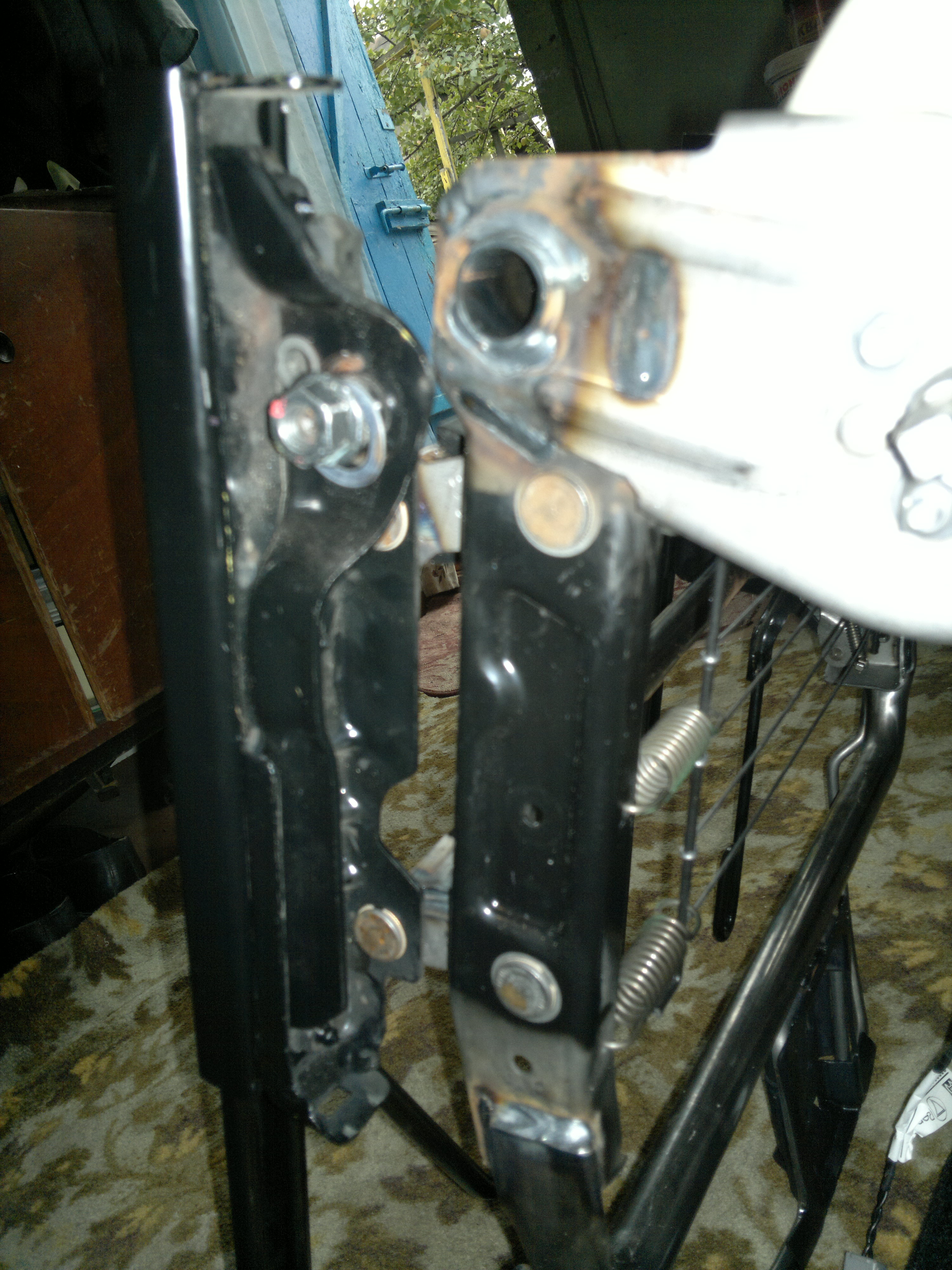

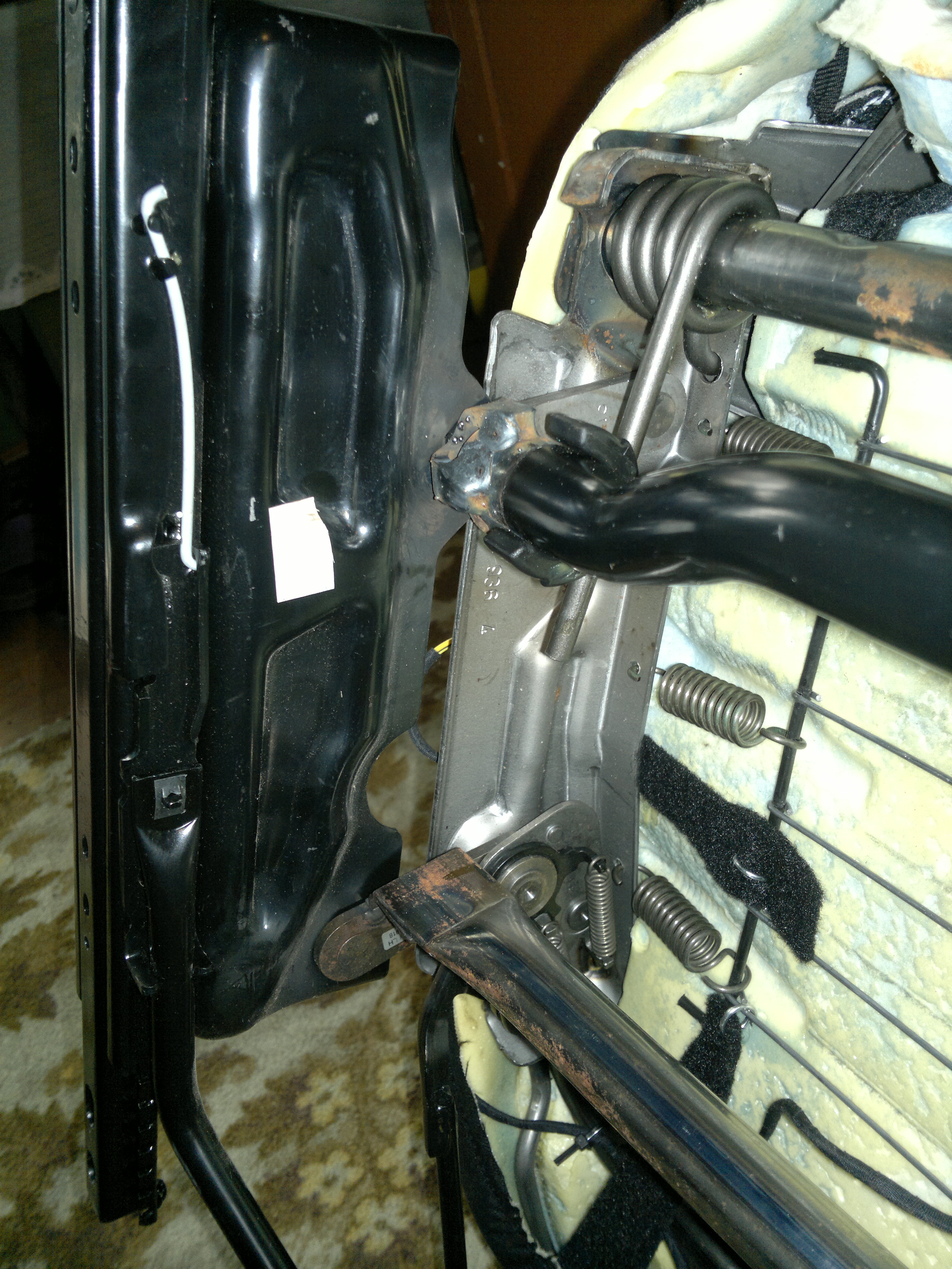

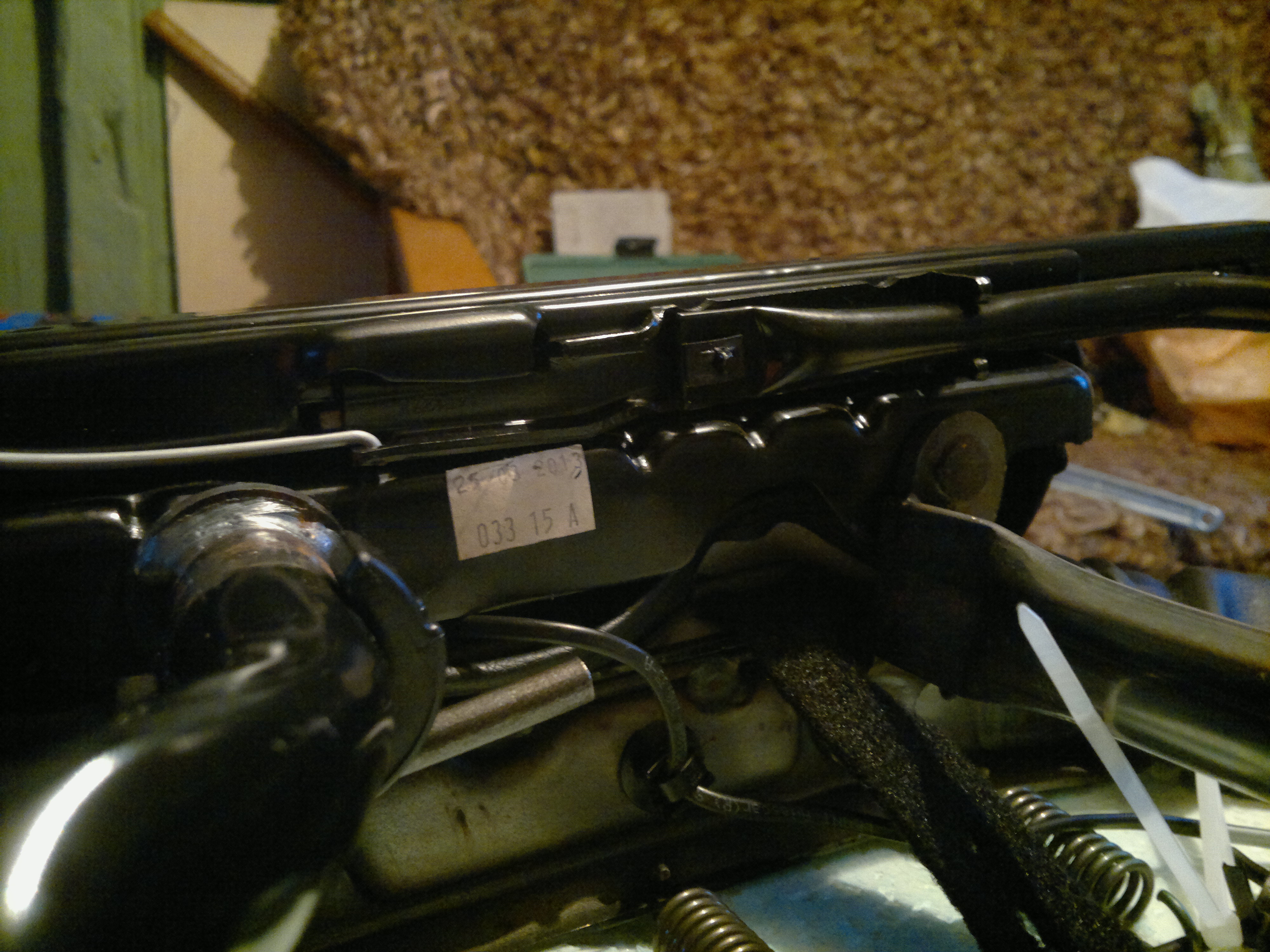

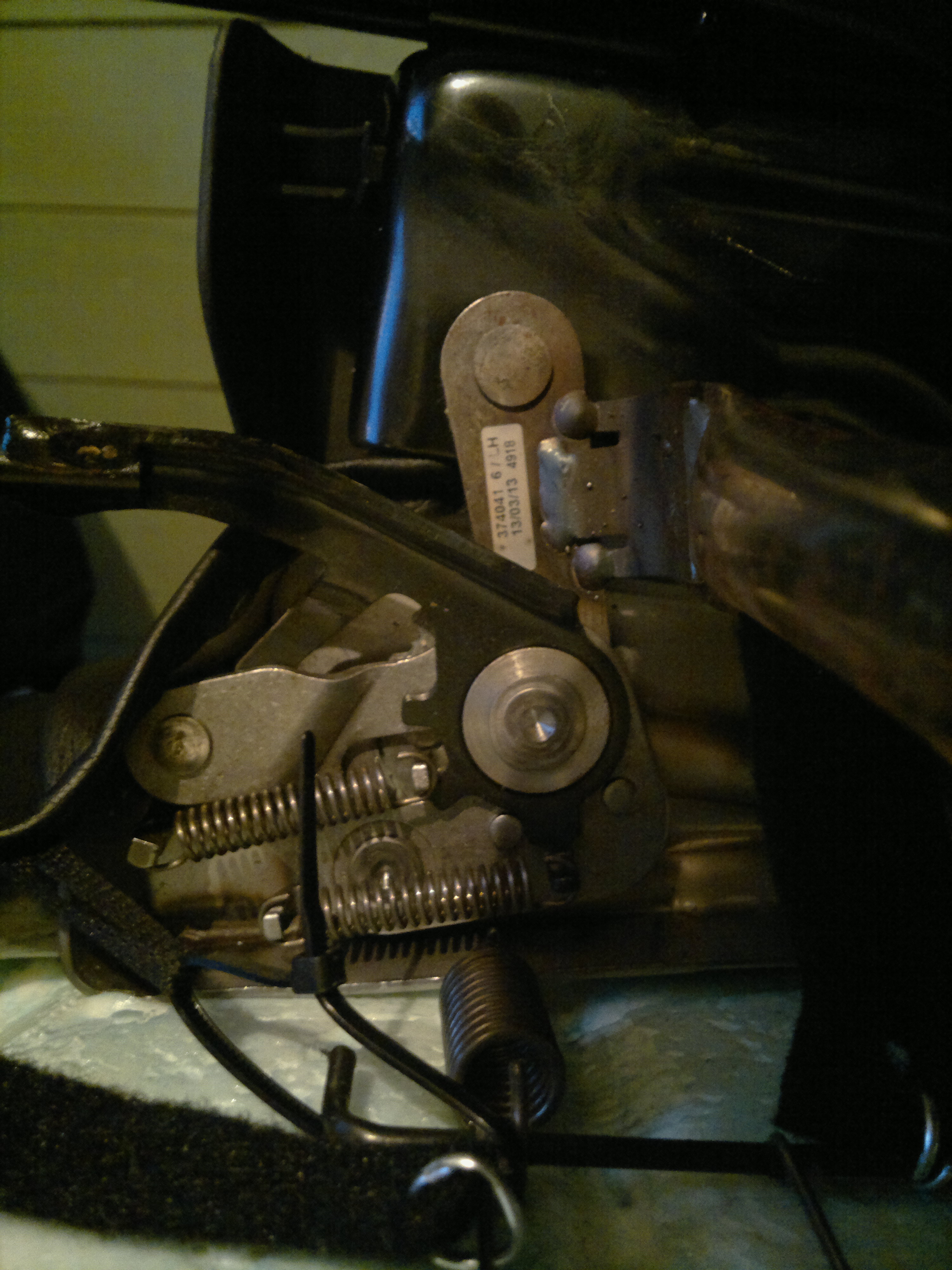

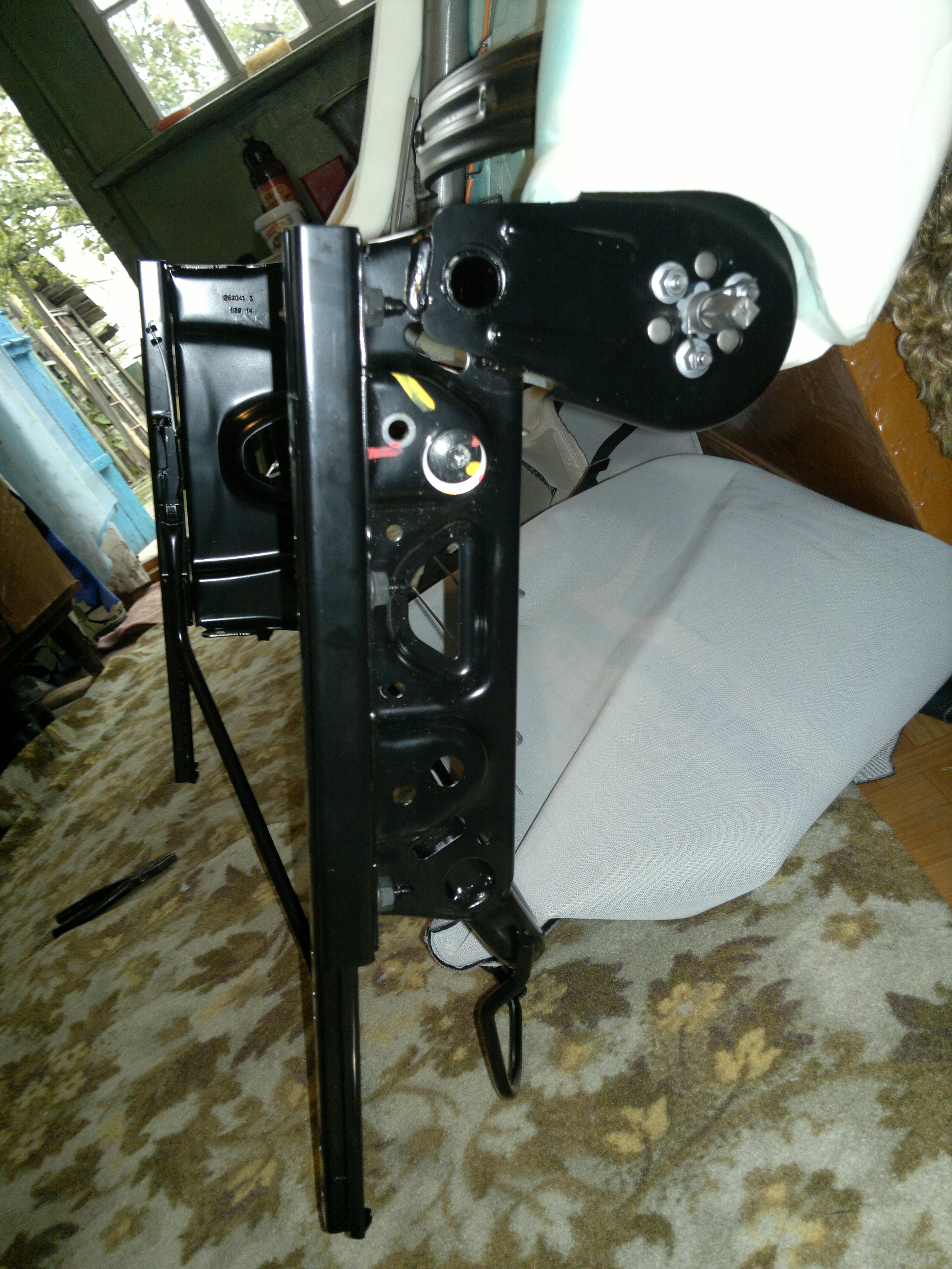

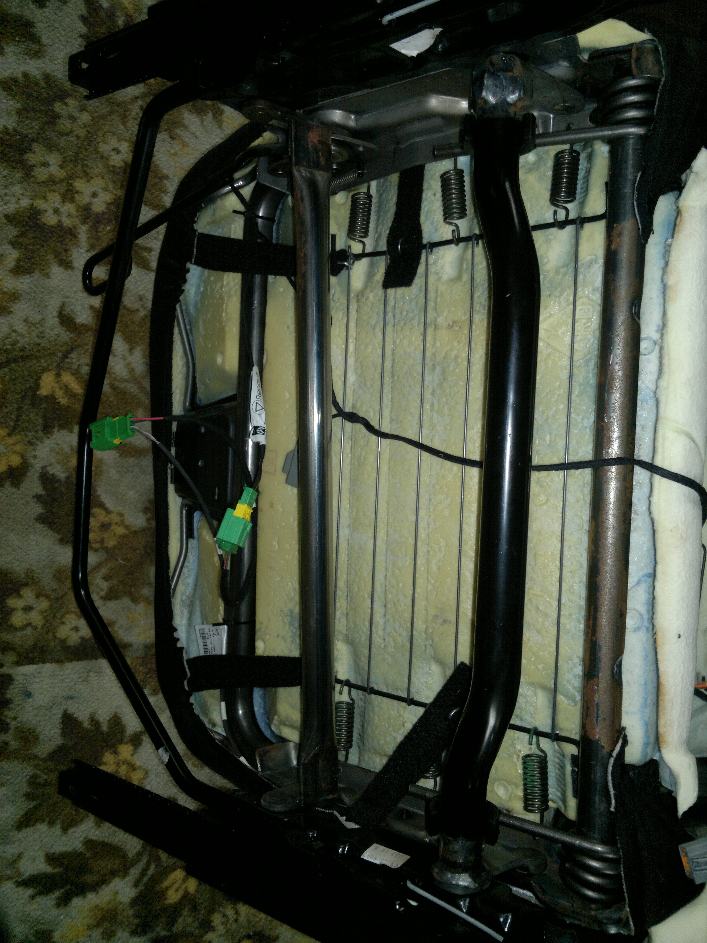

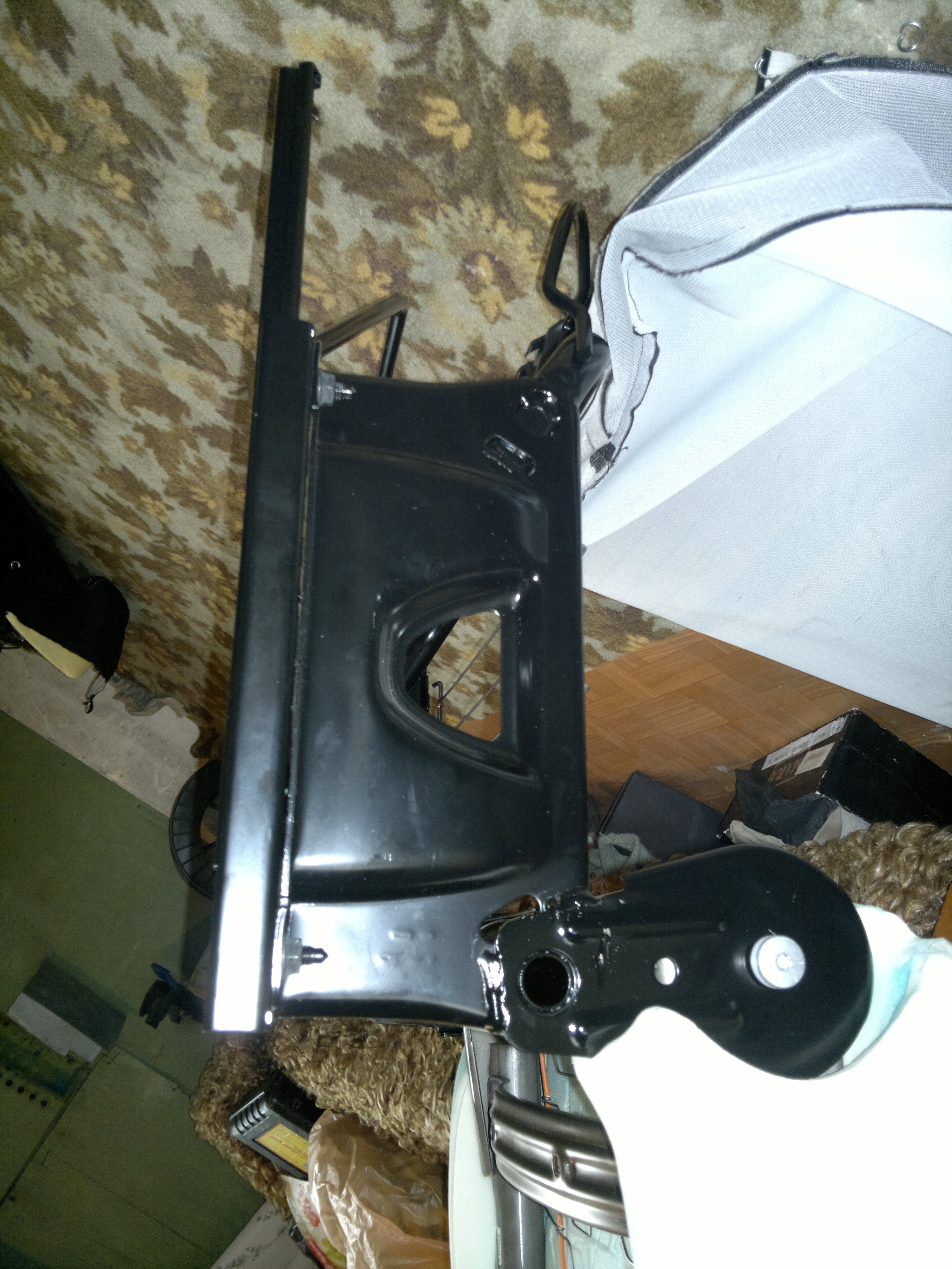

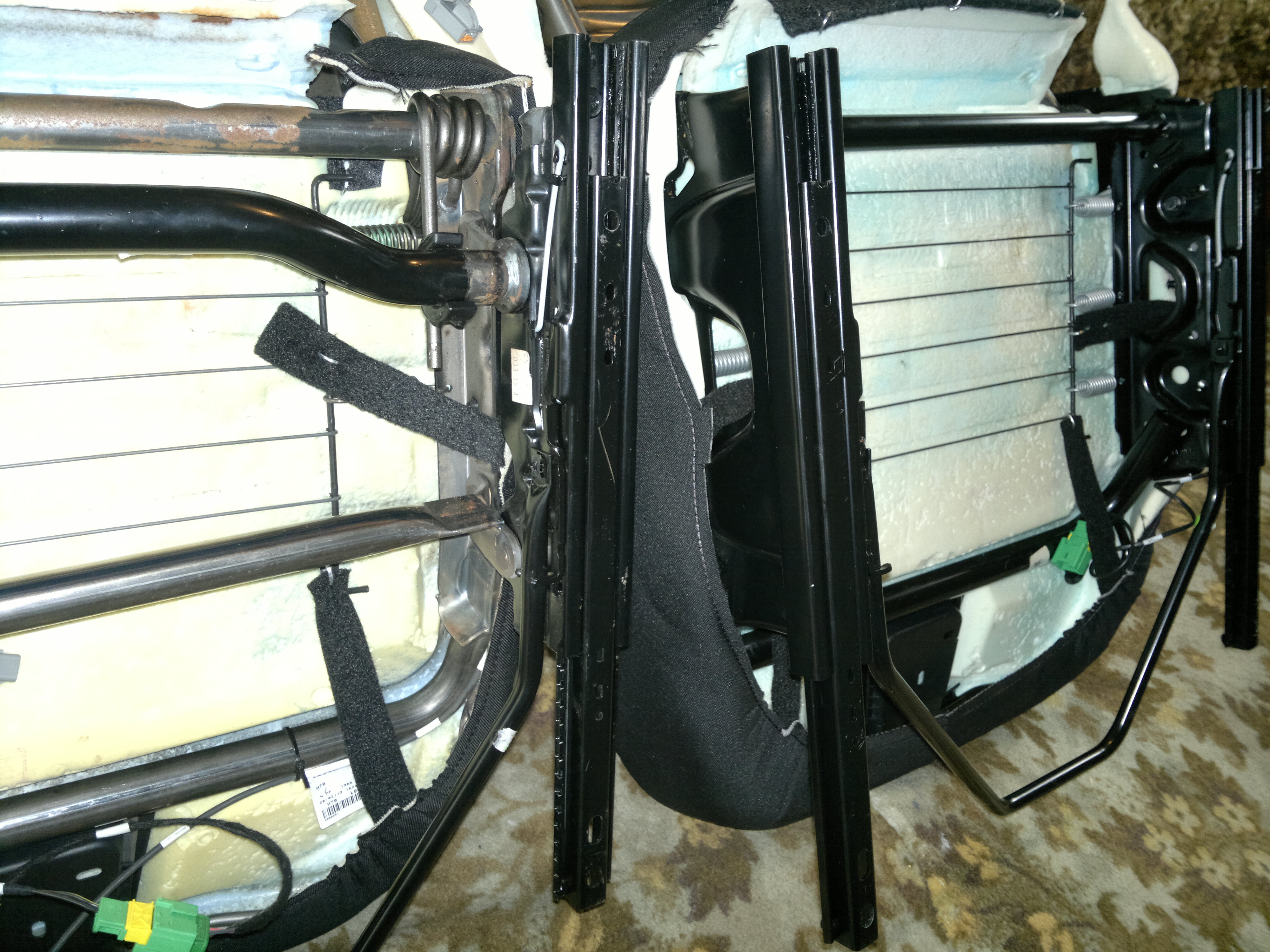

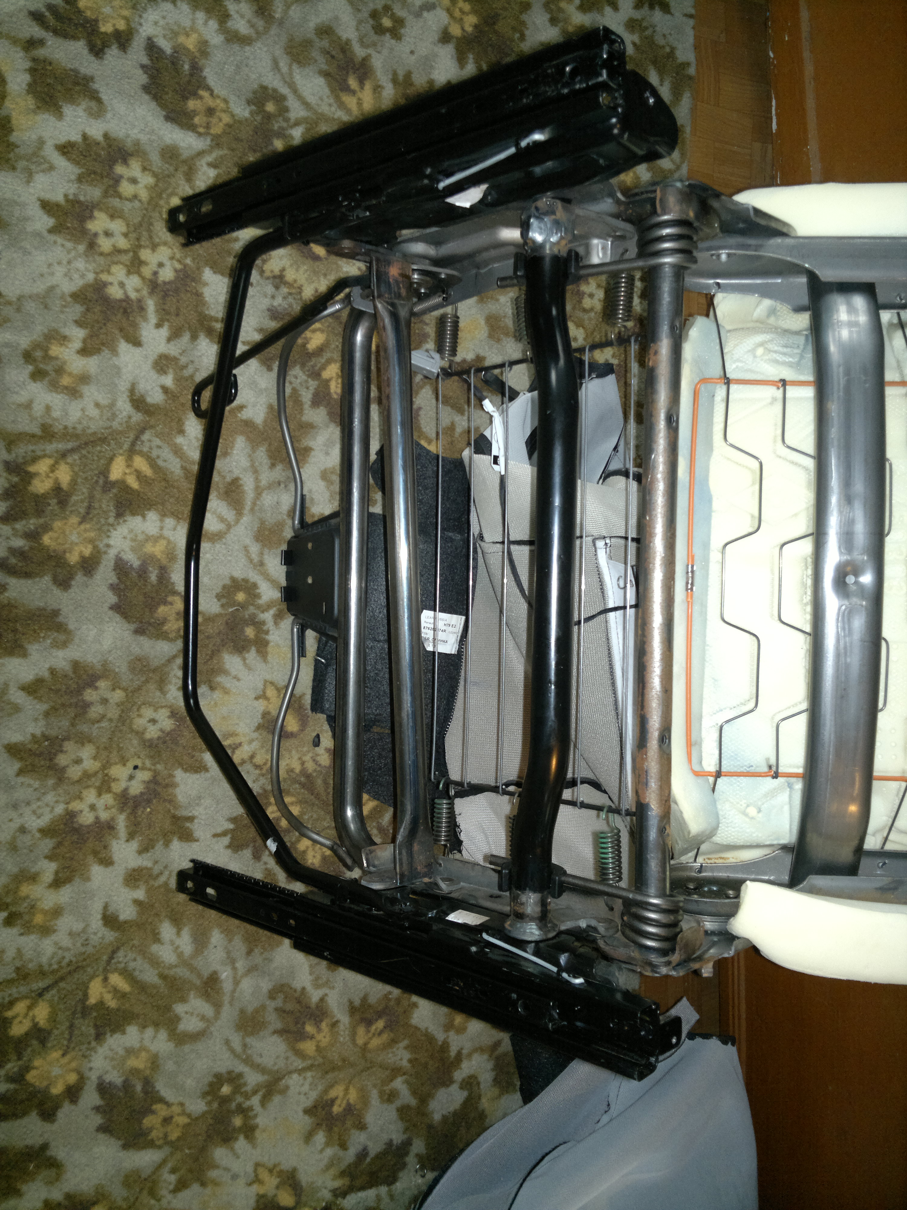

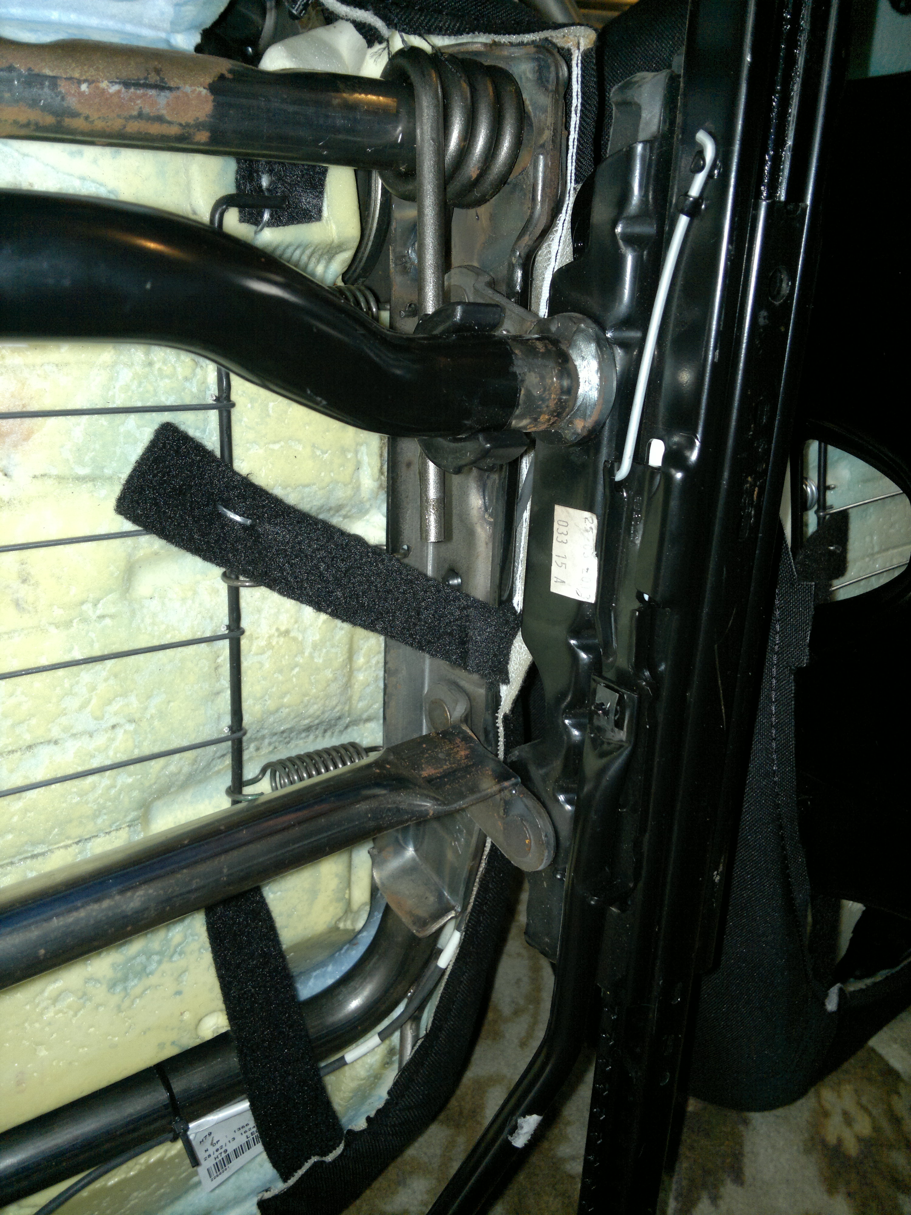

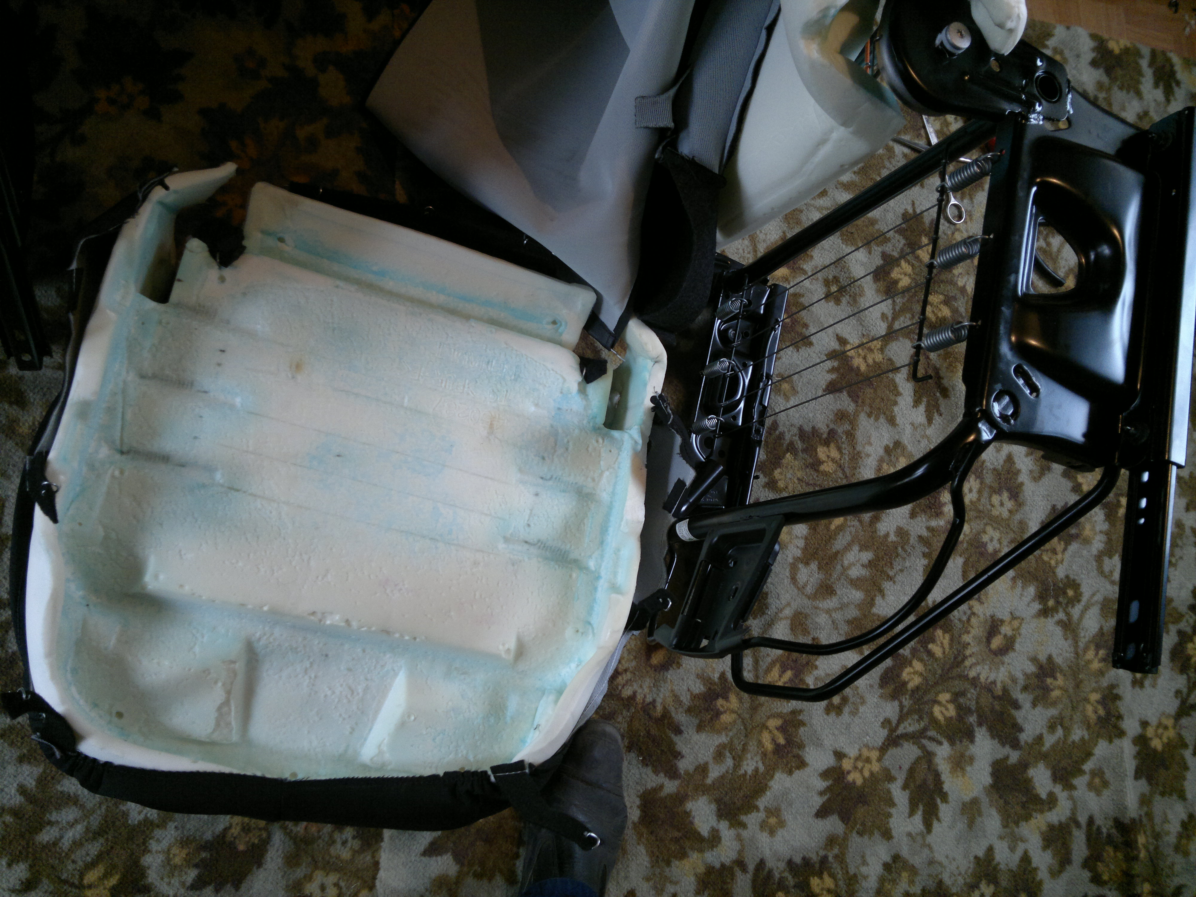

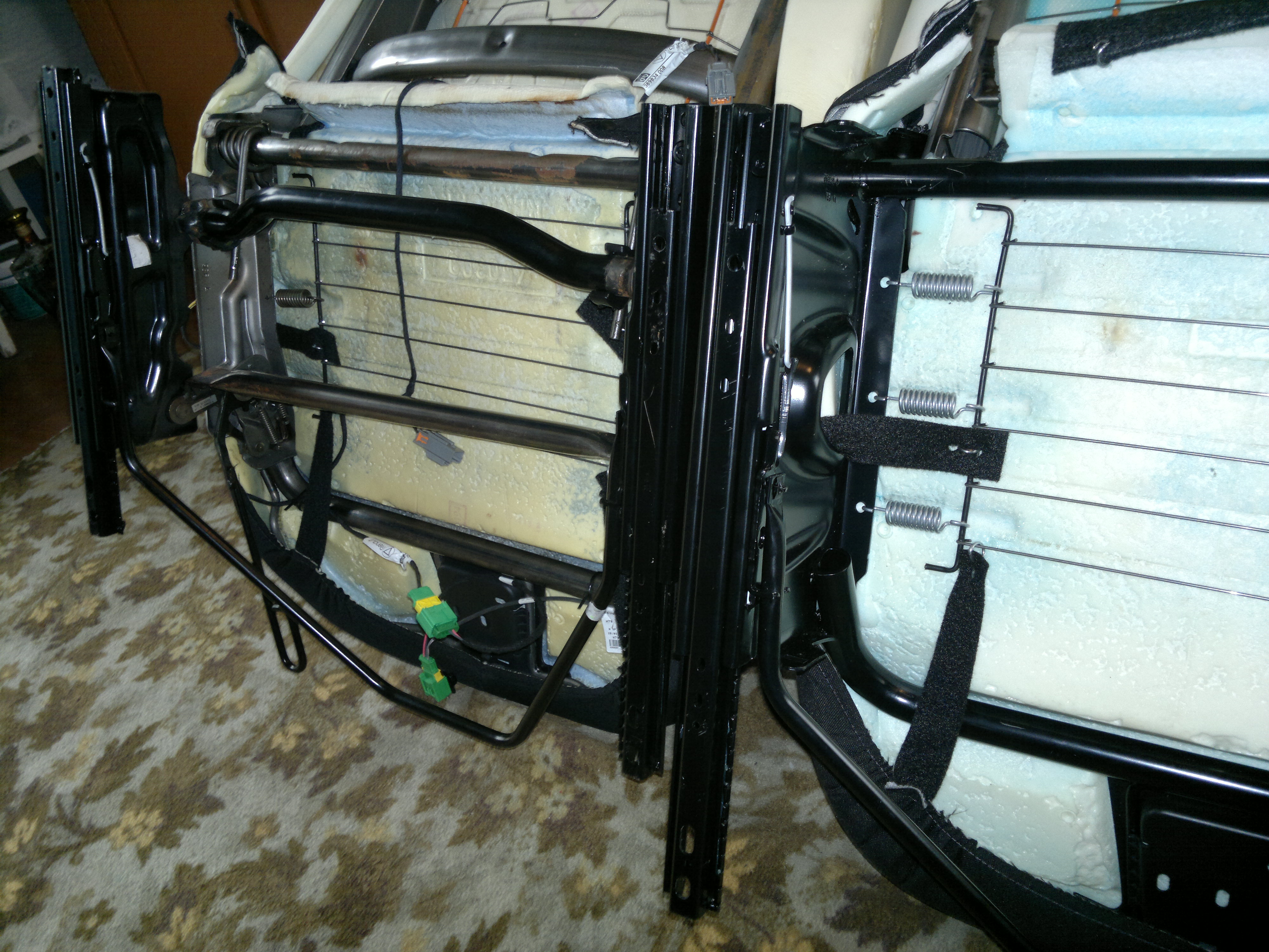

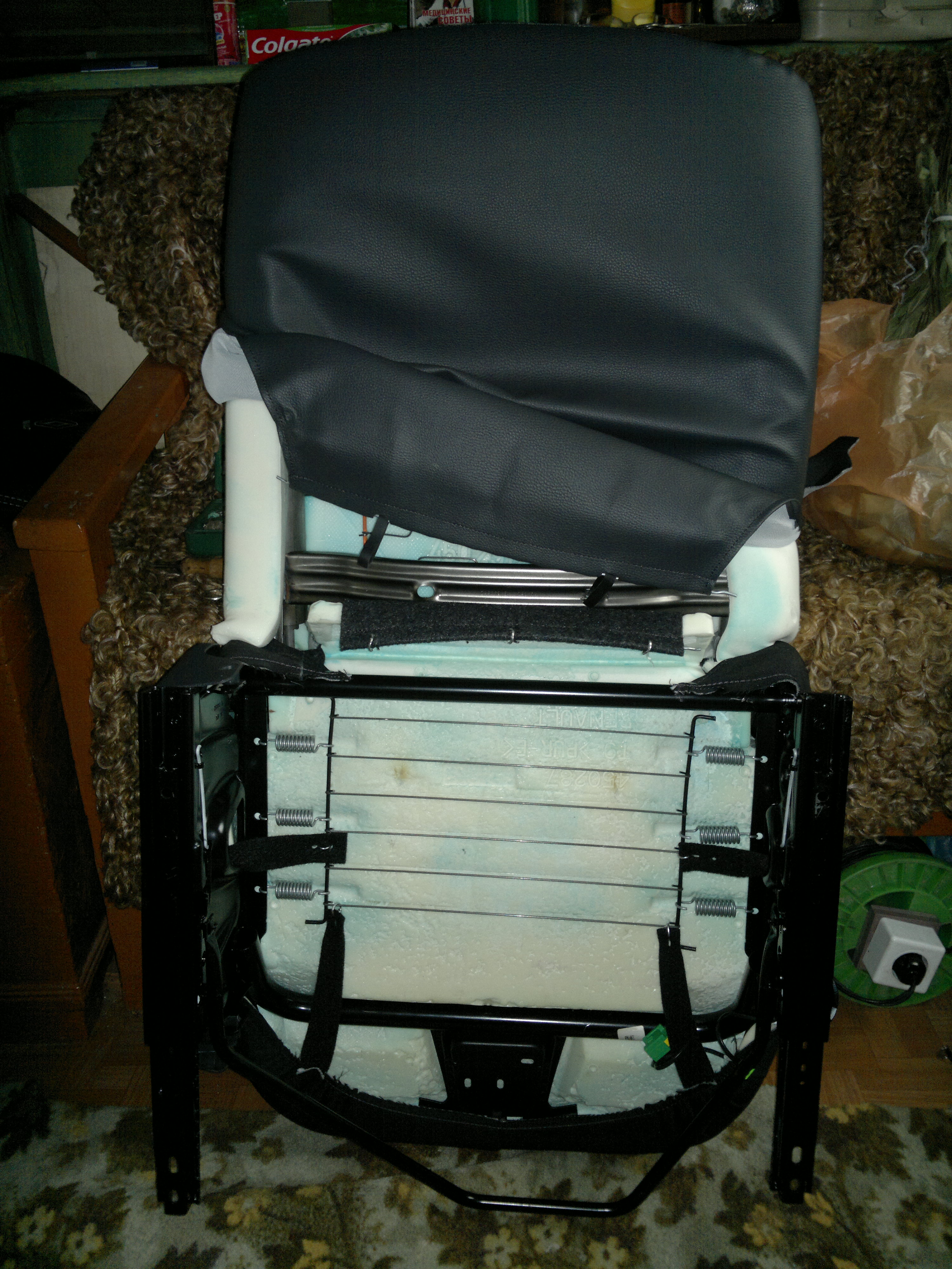

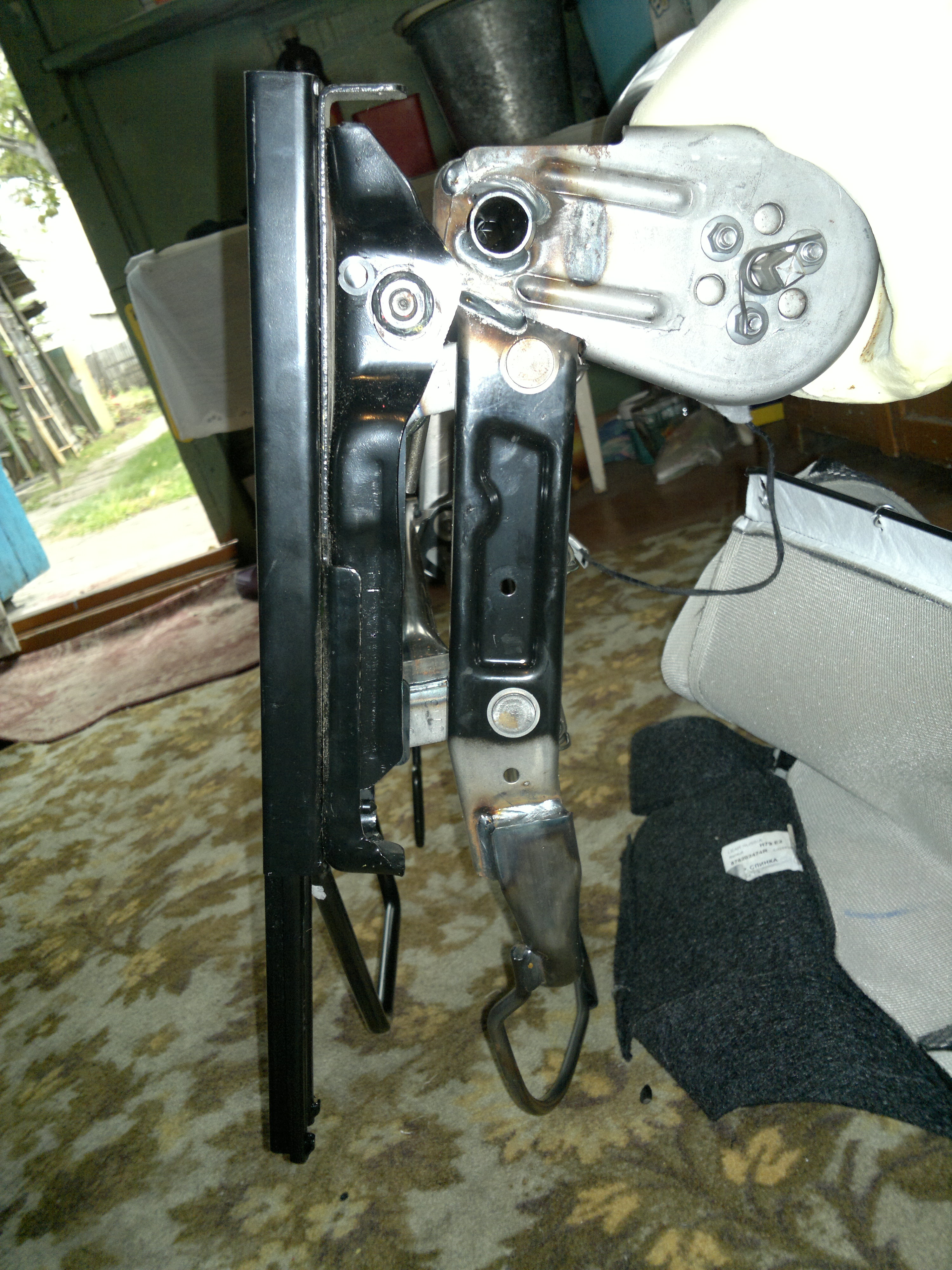

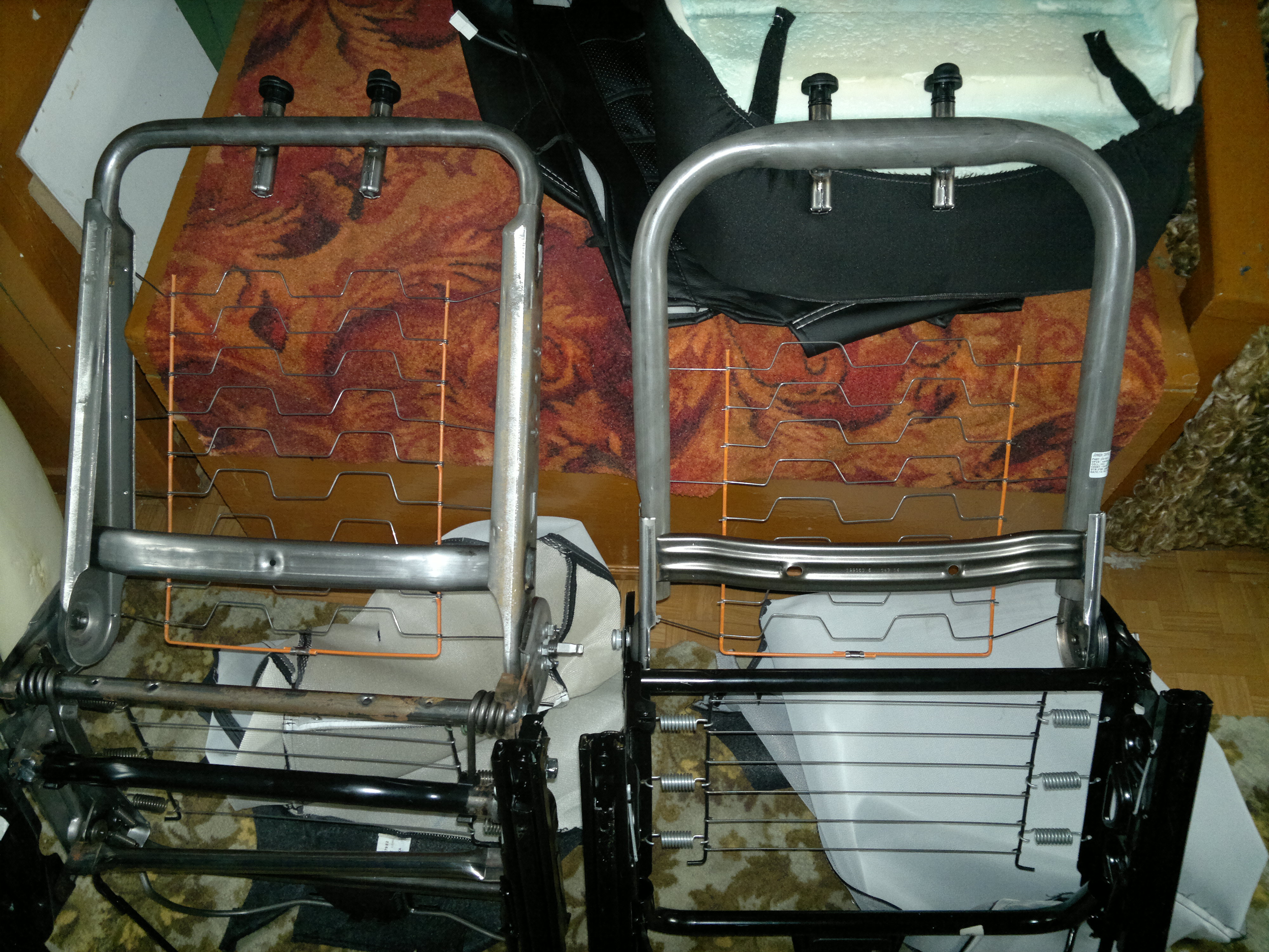

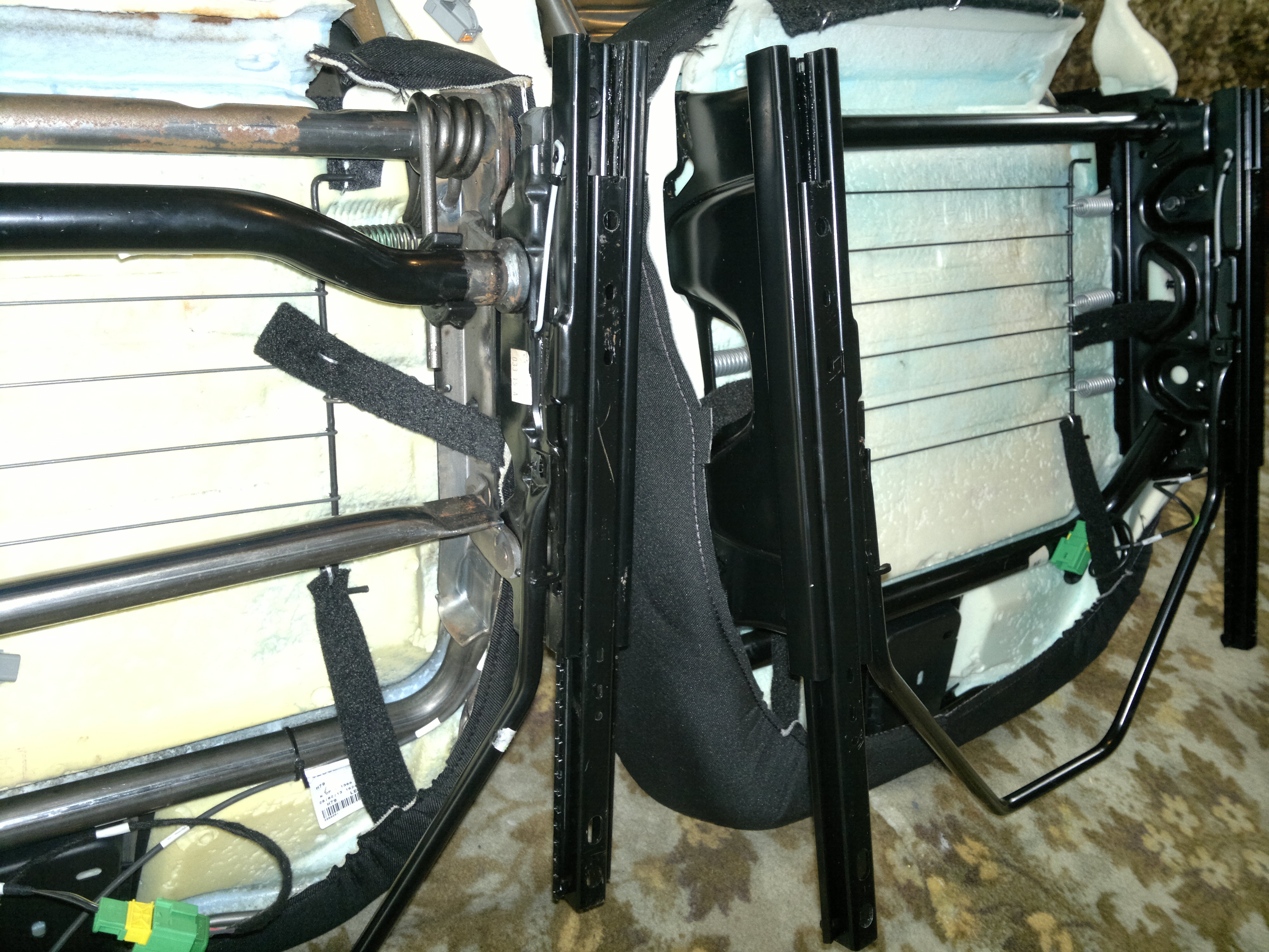

есть фото сиденье с регулировкой и без неё,не разобрался как можно вставлять в сообщение фото.
нужно заменить сидушку, чтобы была регулировка по высоте.
спинка и полозья одинаковые на всех сиденьях.
слава48 вне форума   Вверх Ответить с цитированием

фото
ID:	33716   Нажмите на изображение для увеличения
ID:	33717   Нажмите на изображение для увеличения
ID:	33718   Нажмите на изображение для увеличения
ID:	33719   Нажмите на изображение для увеличения
ID:	33721   Нажмите на изображение для увеличения
ID:	33722   Нажмите на изображение для увеличения
ID:	33723   Нажмите на изображение для увеличения
ID:	33724   Нажмите на изображение для увеличения

и ещё
ID:	33726   Нажмите на изображение для увеличения
ID:	33727   Нажмите на изображение для увеличения
ID:	33728   Нажмите на изображение для увеличения
ID:	33729   Нажмите на изображение для увеличения
ID:	33731   Нажмите на изображение для увеличения
ID:	33732   Нажмите на изображение для увеличения
ID:	33733   Нажмите на изображение для увеличения
ID:	33734   Нажмите на изображение для увеличения
