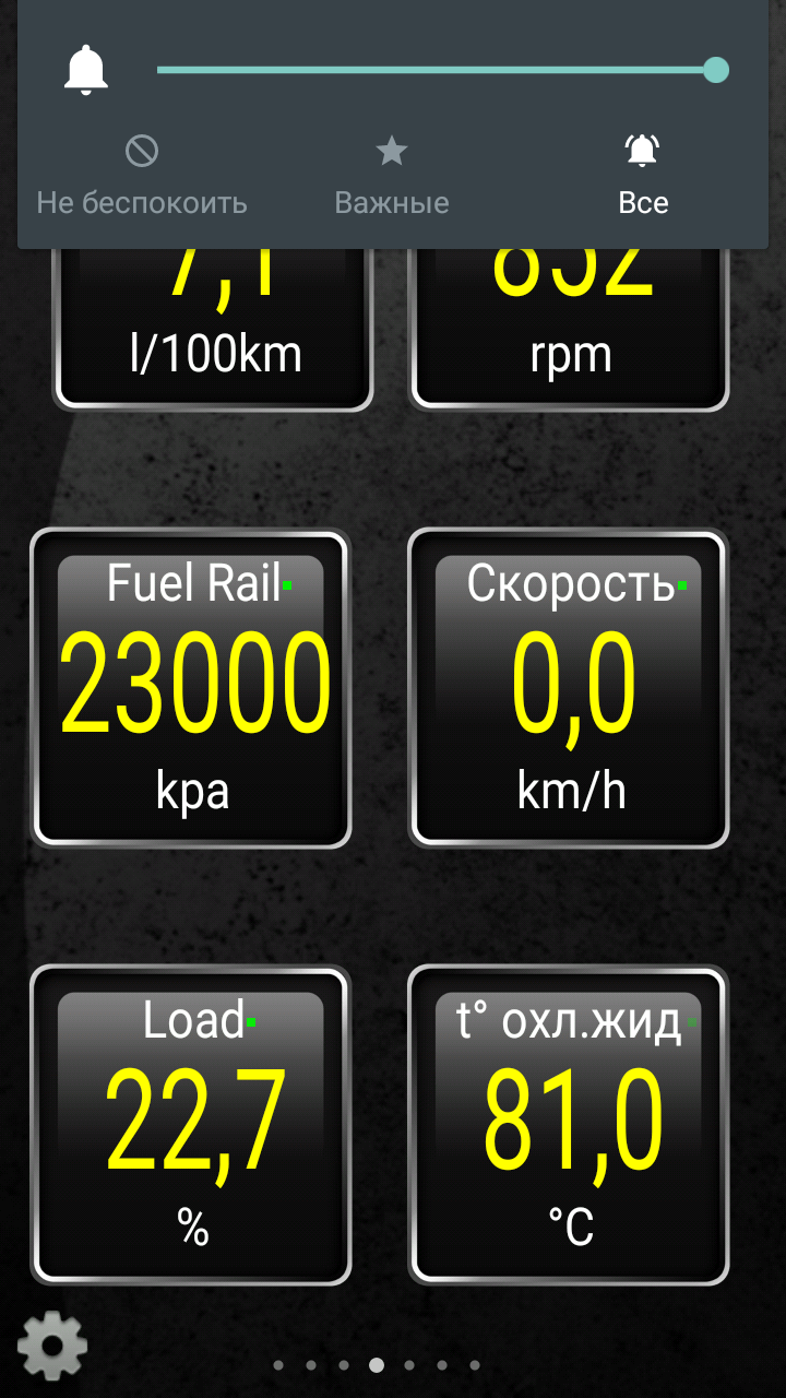

На соседнем форуме смотрели давление в рампе, на непрогретом на ХХ 270-280 на прогретом 233-240.

На прогреве больше топлива прыскается.
Я постоянно наблюдаю за давлением в топливной рампе
Давление в прогретом двигателе, на ХХ, с выключ.кондеем
Те же параметры, но с кондеем
Завтра посмотрю на ходу, но что то около 100-130 000 обычно.
Это я ради интереса смотрел, сколько отнимает кондей. На ХХ, за бортом +34°С. Получилось 13%
С утра на только заведенном через 2-3 минуты посмотри. Будет около 270+/-, потом по мере прогрева падает.
К стати, что за параметр "Load" что он обозначает и как считается?
Старый 27.06.2016, 20:55   #616
Сообщений: 10,703
Мощность двигателя, в %.
На ХХ сразу 30% выдает мощности? Че то бред какой то...
Старый 27.06.2016, 21:04   #618
Сообщений: 10,703
Думаю, что навесное прилично лопает мощность. На ходу, как правило, 40-55%, при резком разгоне все 100%, но весьма недолго
Сейчас подумал, скорее всего, все правильно. Мощность, выдаваемая двигателем, зависит от оборотов, т.е. постоянно изменяется. Получается, что на ХХ снимается 30% от текущей мощности.
