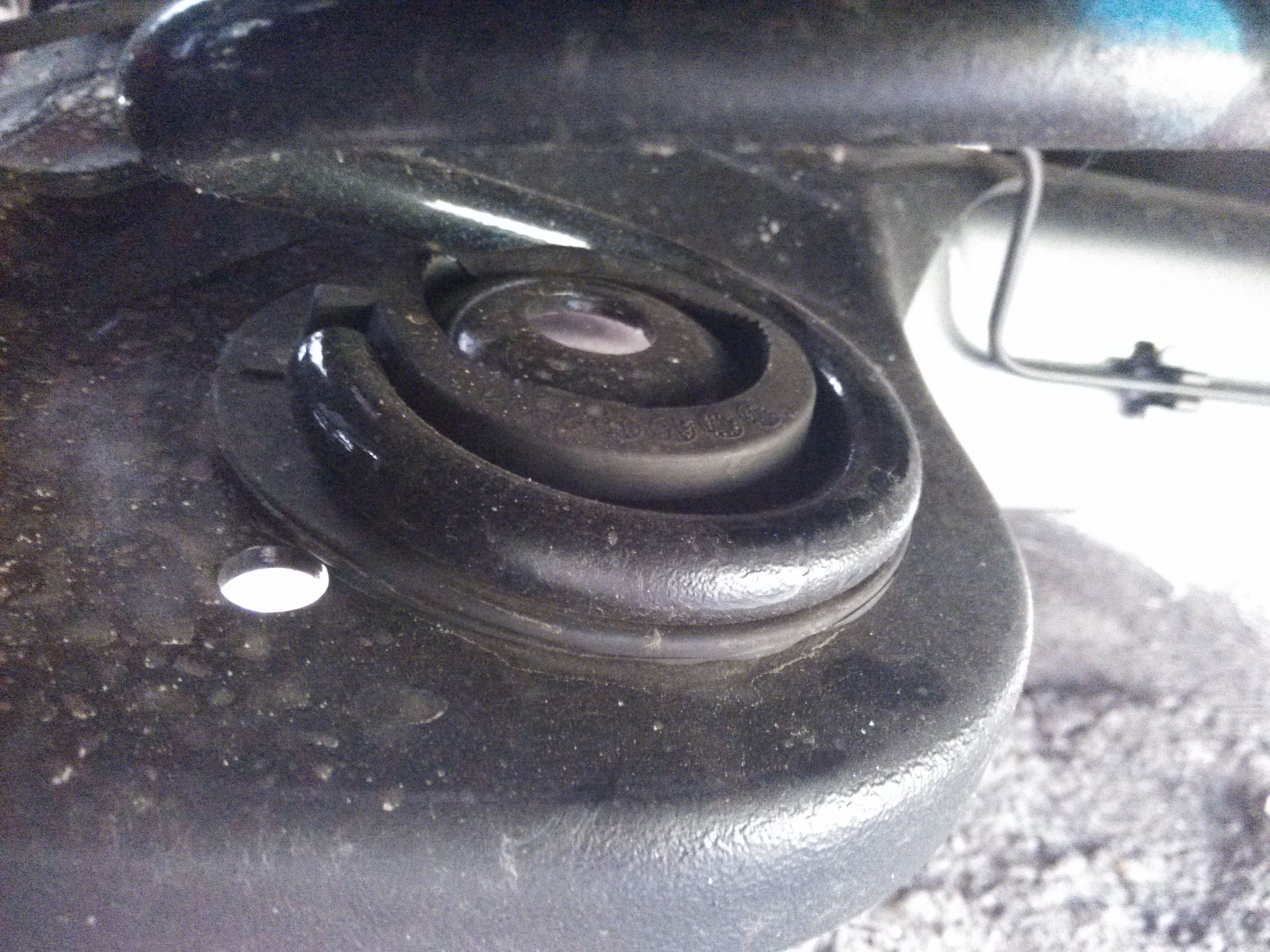

Сообщение от vizardhat Посмотреть сообщение
Оплатили машину, передний привод, записались на выдачу.
Звонок от дилера - выдача переднеприводных дастеров приостановлена, указание с завода.
Объясняют так - подушка задней пружины приклеена не на тот клей, что будут делать дальше(устранять на месте или отправлять на завод) - никакой информации нет, по срокам тоже ничего сказать не могут, говорят что до 15 июля должна придти информация что с ними делать.
Рад что не успел получить, сейчас есть выбор, ждать устранения проблемы, взять полноприводный или вообще отказаться от дастера.
Дополню свой отзыв.
В салон приехала новая партия машин, предложили точно такой-же только заверили что с ним все в порядке, и ничего не вылетит.
Получил машину, пробег 70км, залез посмотреть как стоят пружины:
правая стоит на месте, левая походу приготовилась к вылету
Принципиальной разницы не вижу, сорри.
Так и напрашивается для подстраховки через эти два отверстия подвязать виток и забыть
Либо выточить центрирующий цилиндрик и привернуть к отверстию внутри.
Если посмотреть, то:
Правая:
Левая:
Как видно, левая "повёрнута" неправильно, как раз "толстой" частью вниз и поэтому ей легко "вылезти". Как видно, она уже начала вылазить и смяла резинку уплотнителя.

Такое ощущение что у пружины примерно сантиметра в длине не хватает судя по фото. может это и есть причина.

Сообщение от ЯрославРоманов Посмотреть сообщение
...Как видно, левая "повёрнута" неправильно, как раз "толстой" частью вниз и поэтому ей легко "вылезти". Как видно, она уже начала вылазить и смяла резинку уплотнителя.
А развернуть ее не пробовал на вывешенной машине?
А смысл?
Ждать,когда она опять провернётся и вылетит?
Или каждые 100 м заглядывать ,смотреть,как она?
Валерий.
Старый 09.07.2014, 15:47   #278
Сообщение от VMG Посмотреть сообщение
А смысл?
Не должна она провернуться сама, трение о резинки приличное, вес машины, все-таки
