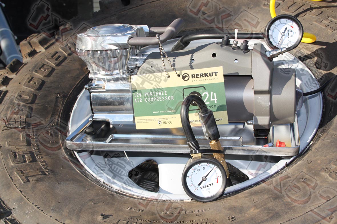

Беркут R24.
Дул – 3 минуты 15 секунд.

Итог (наше мнение):
Лидер Т-мах 160 литров – для профессионального назначения подходит идеально, гудит (не меняет звук) и дует без напряга, поршневая достойна уважения.
Беркут R24 – тоже радует, особенно качество сумки и ее богатое наполнение.
Агрессора и прочее – шумим много, дуем не очень (агрессором 30 надувать боггер – издевательство над компрессором, честно говоря думали умрет – но не умер, пердел, краснел, но дул).
Разумеется для таких колес необходим компрессор минимальной производительностью 70 литров в минуту.
Теперь приобретая любой из этих компрессоров, Вы по крайней мере, будете понимать примерное целевое назначение компрессора и сколько Вы будете курить на обочине надувая колесо :-)
С уважением, экспериментирующий Внедорожник52
