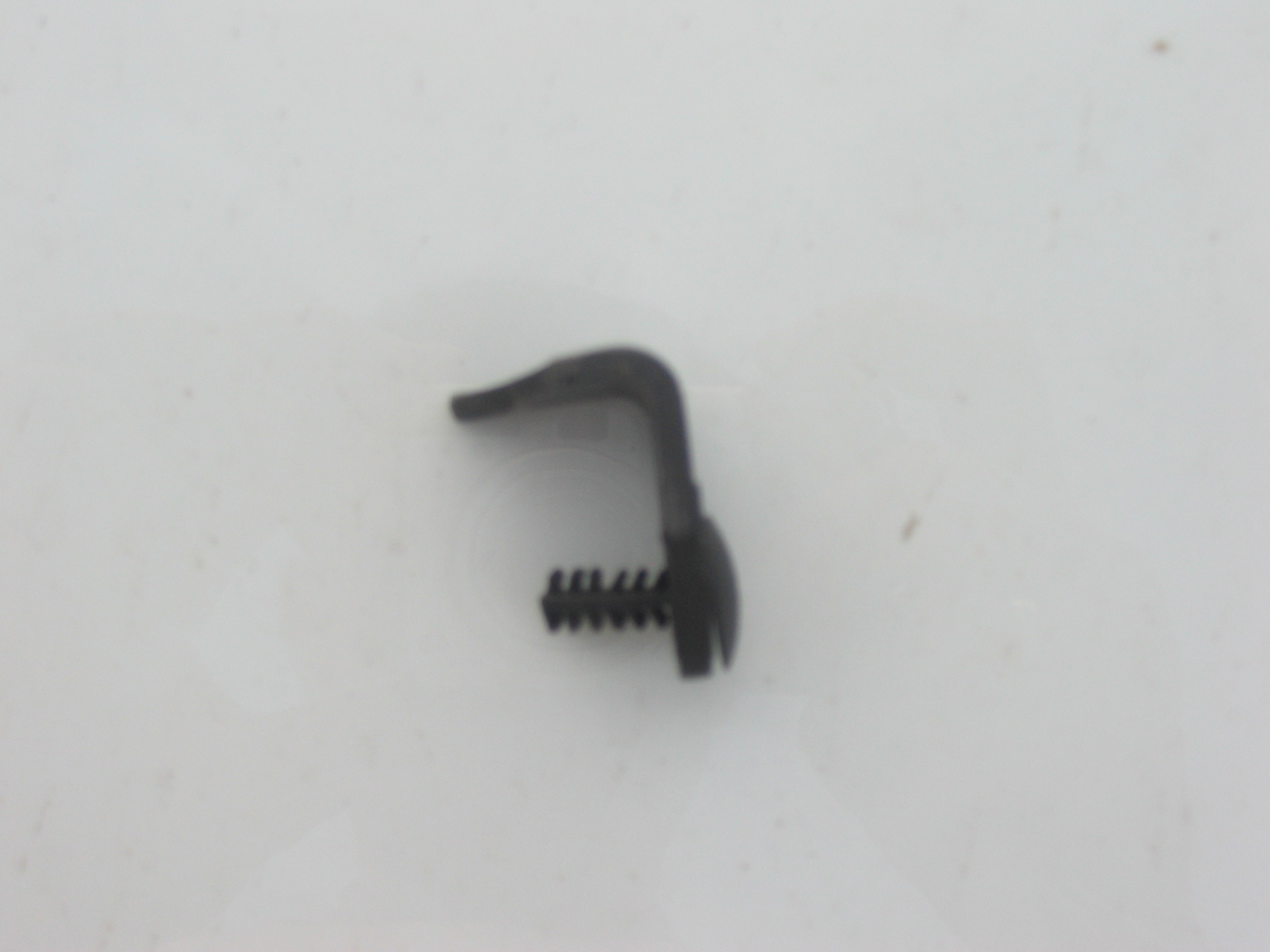

Клубни,интересует Ваше мнение! Сажусь в машину,завожу и трогаюсь со 2 передачи.Далее 3 передача,а 4 не включается! Выжим сцепления-нейтралка и снова на 4 .Включилась с трудом....А 5-6 включить не могу!!! Рычаг просто не идет вправо,словно всего 4 скорости. 1-2-3 и задняя включаются как обычно,начала включатся 4. А 5-6 нет!!!
На 3 передачах добираюсь до ОД. Сначала смотрит 1 мастер.Проберает вкл.передач и с удивлением отмечает,что 5-6 передачи нет...Спрашиваю про причину? Не знает. Говорит,что для коробок Рено такое не характерно.

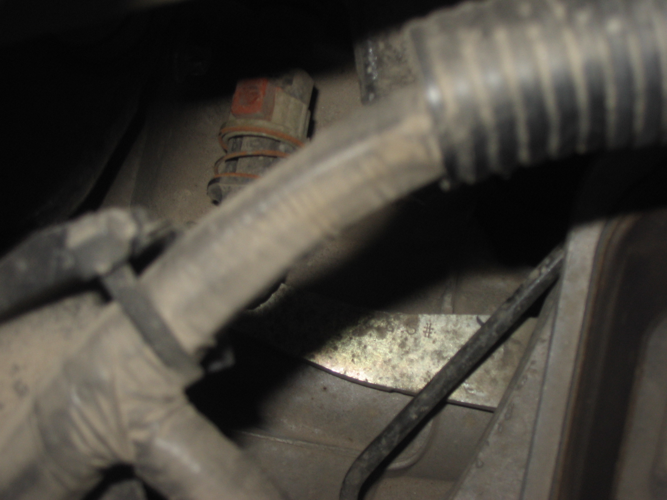

2 мастер открывает капот,я за руль и начинаю вкл.передачи .по команде.Через пару минут что-то извлекает из под капота и все!!! Коробка как новая-все передачи на месте! Включаются легко и просто.

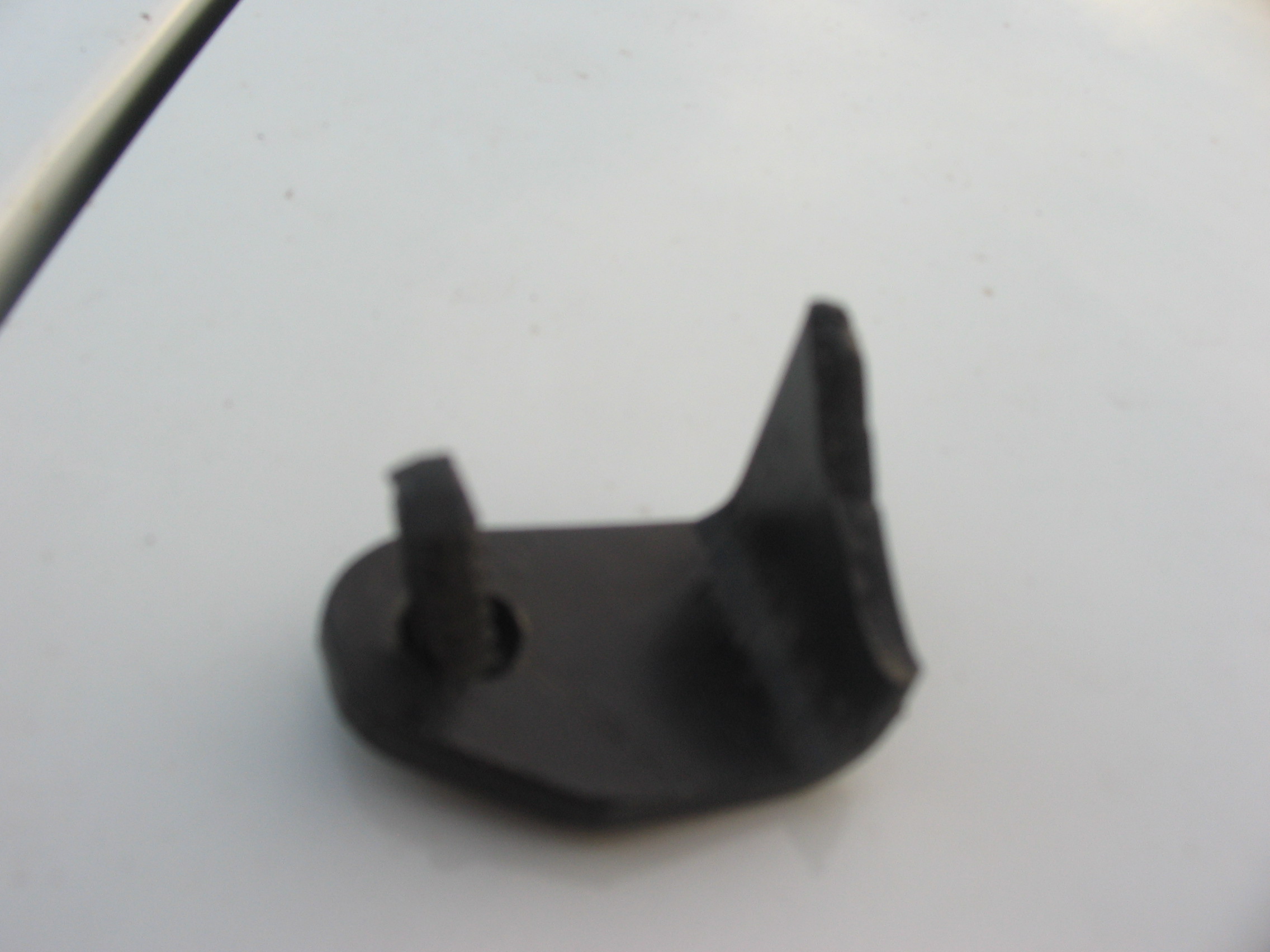

В руках у мастера уголок из пластика с заглушкой под "торекс".Этот уголок попал под рычаг коробки\на фото серебристого цвета\ и ...заклинил его.По уголку идет линия разлома.Понятно,что он сломан.Но от чего? Мастер внимательно осмотрев его говорит,что он не от Дастера... В другие сервисы не обращались? Нет.Сами ничего дополнительно не устанавливали.Нет\под капотом\.Недавно проходил у Вас ТО-1. Мастер идет в рем.зону с неопознанным объектом в руках на консилиум с товарищами.Выносят вердикт:этот пластиковый уголок не от РЕНО! От чего-х.. знает! Покатайтесь,если что,то обратитесь.Оставшийся день за рулем.Все отлично,ни каких проблем при переключении передач. Вопрос знатокам:
что это такое и откуда взялось? До этого случая проехал по очень глубокой луже и один раз попал в яму колесом.Попась в моторный отсек с водой этот "инородный предмет" вряд ли мог,т.к.есть защита моторного отсека.Да и попась под рычаг скоростей...Причем так точно. Более вероятно,что это все таки "родное".Тем более под "Торекс".Да и когда в яму попал колесом,то мог отломиться.Но от чего?
Смотрели под капот в 8 глаз.Никаких зацепок.Нигде ничего не отломано.
