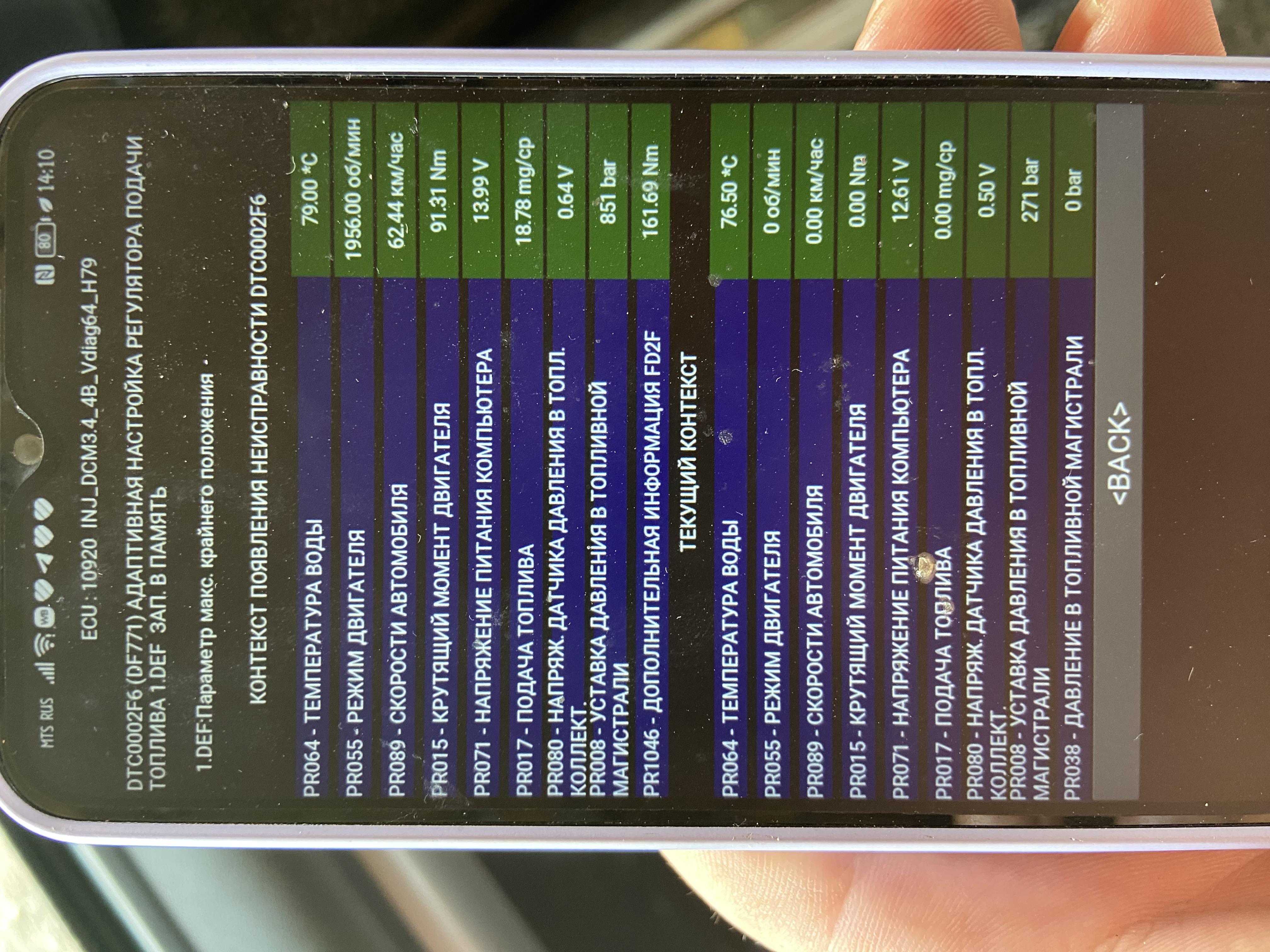

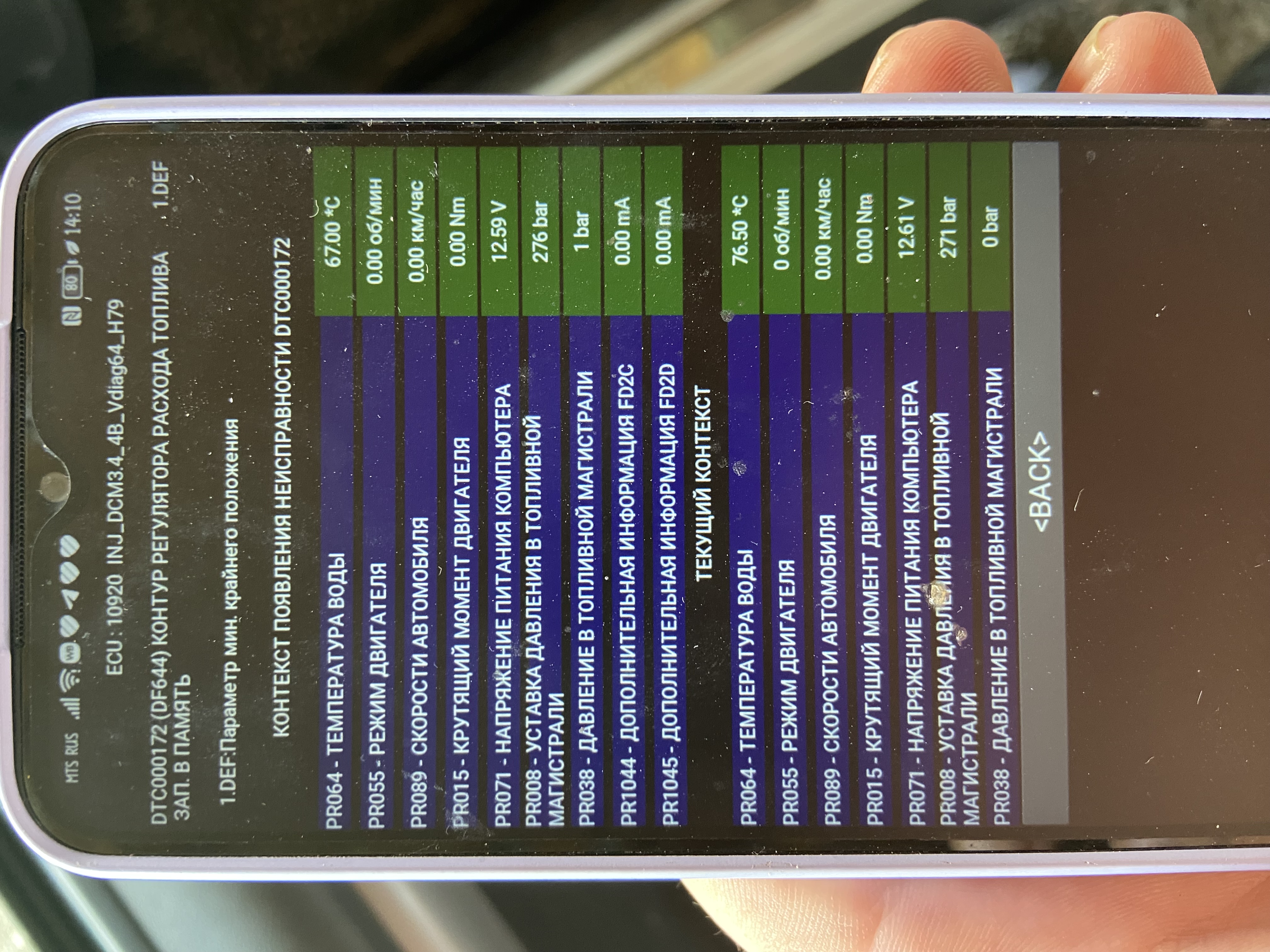

Всем привет)
Нужна ваша помощь, подсказка что может быть.
Имеется Duster дизель, на нем меняли форсунки, и датчик топлива.
Глохнет (просто выключается двигатель) на ходу при разгоне более 80км.час. от зажигания стартером не завести. приходится впрыск из болончика делать потом заводить.
И что самое главное на холостых замечательно работает не глохнет.
Отгоняли в сервис нечего не нашли. Снимали форсунки по новой сказали все норм. Даже чек не горит.
Вообще не пойму.
Решил сам протестировать программой PyClip
Вот что получилось в скринах
