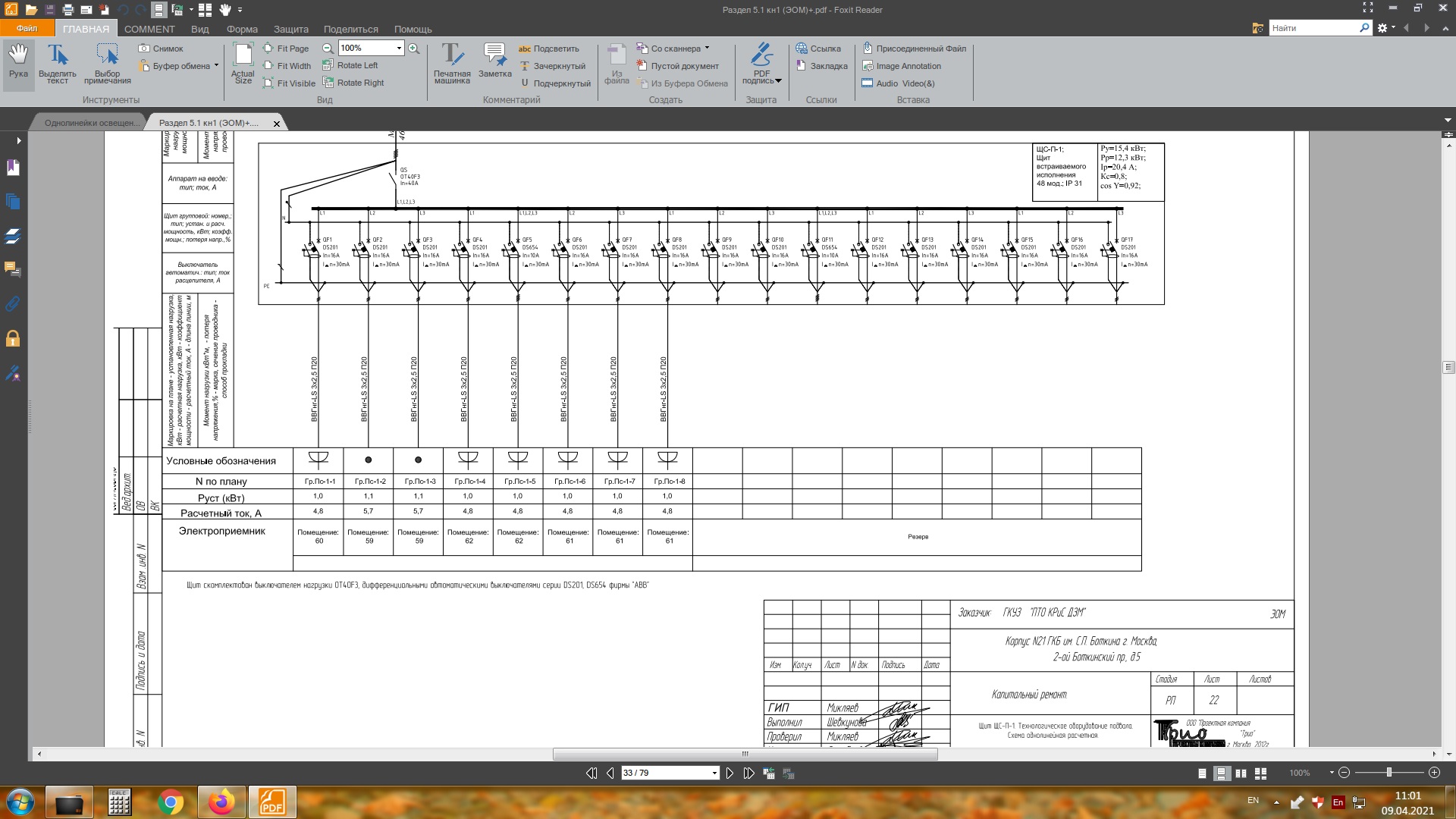

Сообщение от MLI Посмотреть сообщение
Как правило, на освещение используют 1,5 кв. мм (16А), на бытовые розетки - 2,5мм (25А), для плиты - 4мм (32А).
Откуда этот бред? Кто Вам вдолбил в это голову?
Проектировщики дебилы? Все поголовно?
Ниже два файлика. Изучайте.
Если качество не очень - скину оригиналы на почту.
ID:	90428   Нажмите на изображение для увеличения
