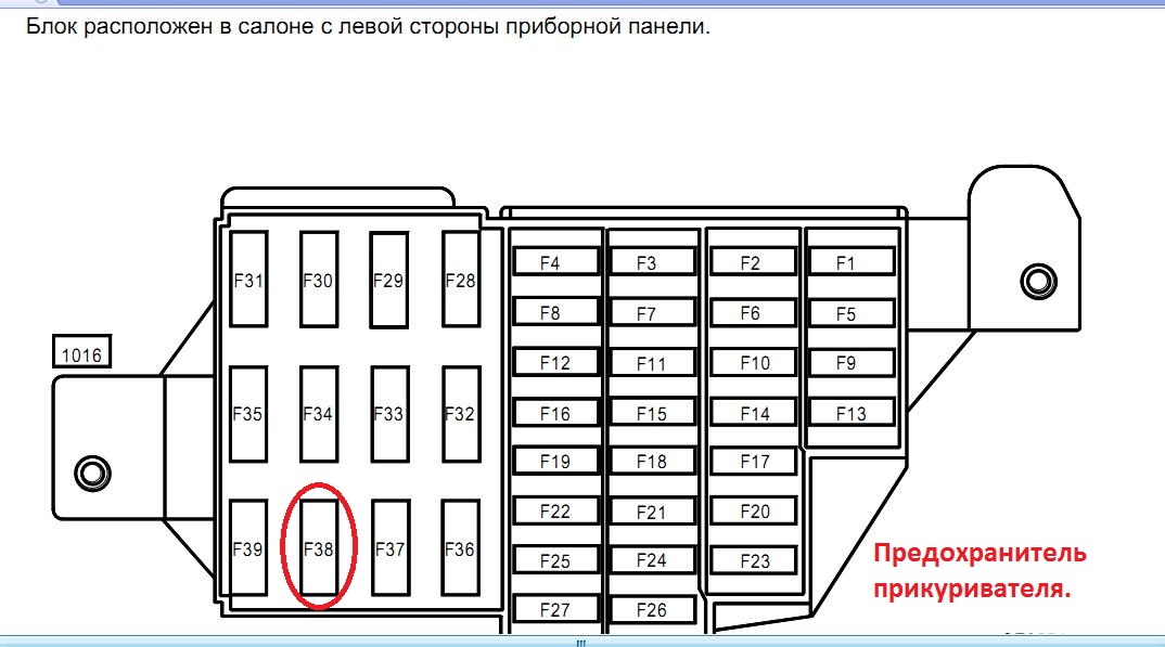

Если я правильно понял, этот предохранитель прикуривателя (F38), который частенько перегорает?
Название: Предохранители в салоне..jpg
Старый 23.07.2013, 15:49   #622
Да.

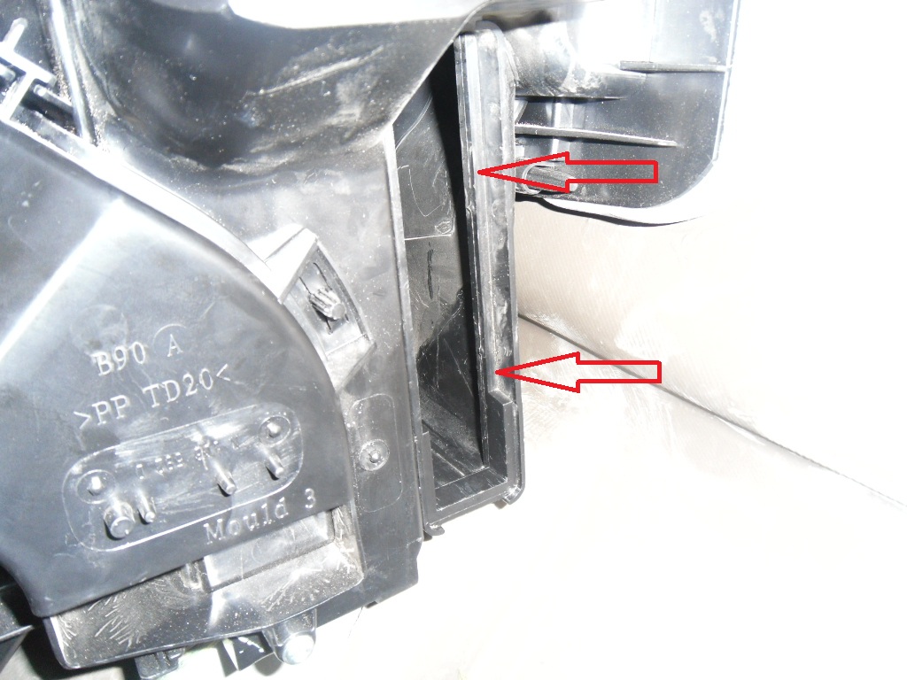

Проверка течи конденсата из кондиционера ( совет из личной практики).
Не знаю почему не написал раньше. Как-то вилетело из головы. Когда ОД устранял течь конденсата в салон автомобиля и проверял куда (причину) течи. Мастер сделал следующее:
- Снимаем салонный фильтр;
-Набираем бутылочку воды 0,25
- заливаем аккуратно воду в пустую нишу под салонный фильтр.
Вода в идеальном случаи- выходит под автомобиль, как и положено.
В противном случаи- сразу будет видно в чем косяк попадания воды в салон. (зажатие края улитки, перекос трубки или еще что..).
Весь процесс наблюдал лично.

Дяденька Медвеж это лить куда стрелочками показано?
---------- Сообщение добавлено в 13:53 ---------- Предыдущее сообщение размещено в 13:52 ----------
а то я что то не пойму куда у меня уходит под машиной нет в салоне нет((( будем искать))
Старый 24.07.2013, 13:55   #625
Морячёк, Да. Заливаешь аккуратно в нишу под воздушный фильтр. Фильтр предворительно сними. Стрелочками показана пустая ниша (без салонного фильтра) и куда лить.

Главное, не залить в нишу воздушного фильтра мотора...
Старый 24.07.2013, 20:40   #627
Туда вода не попадет. Если конечно специально не лить. Мотор стоит выше.
