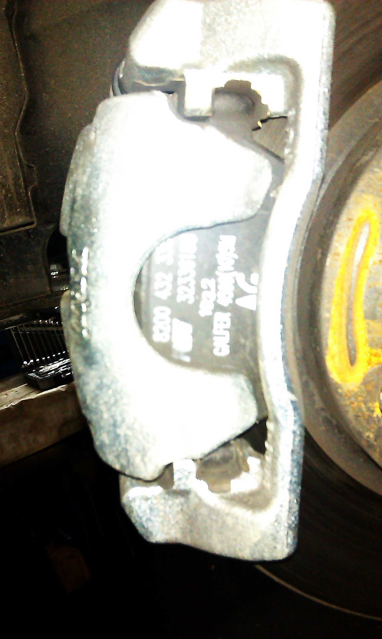

ВНИМАНИЕ на АВТОФРАМОСЕ ставят разные суппорта на моторы 1,6
Надо убедиться, какого размера стоят колодки. Большие или маленькие !!!!
На дизельные моторы 1,5 dci ставят большие колодки , как на 2,0 мотор !!!
