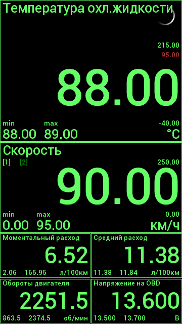

Просто для сведения, расход на 92 на прямой дороге с установившейся постоянной скоростью снятый через OBD на смартфон.
karla вне форума   Вверх Ответить с цитированием

Сообщение от karla Посмотреть сообщение
а с 95? и с 98?

karla
а с 95? и с 98?
Пока за год ни разу кроме 92 не заливал, и так все устраивает, но ради эксперимента попробую и выложу.
