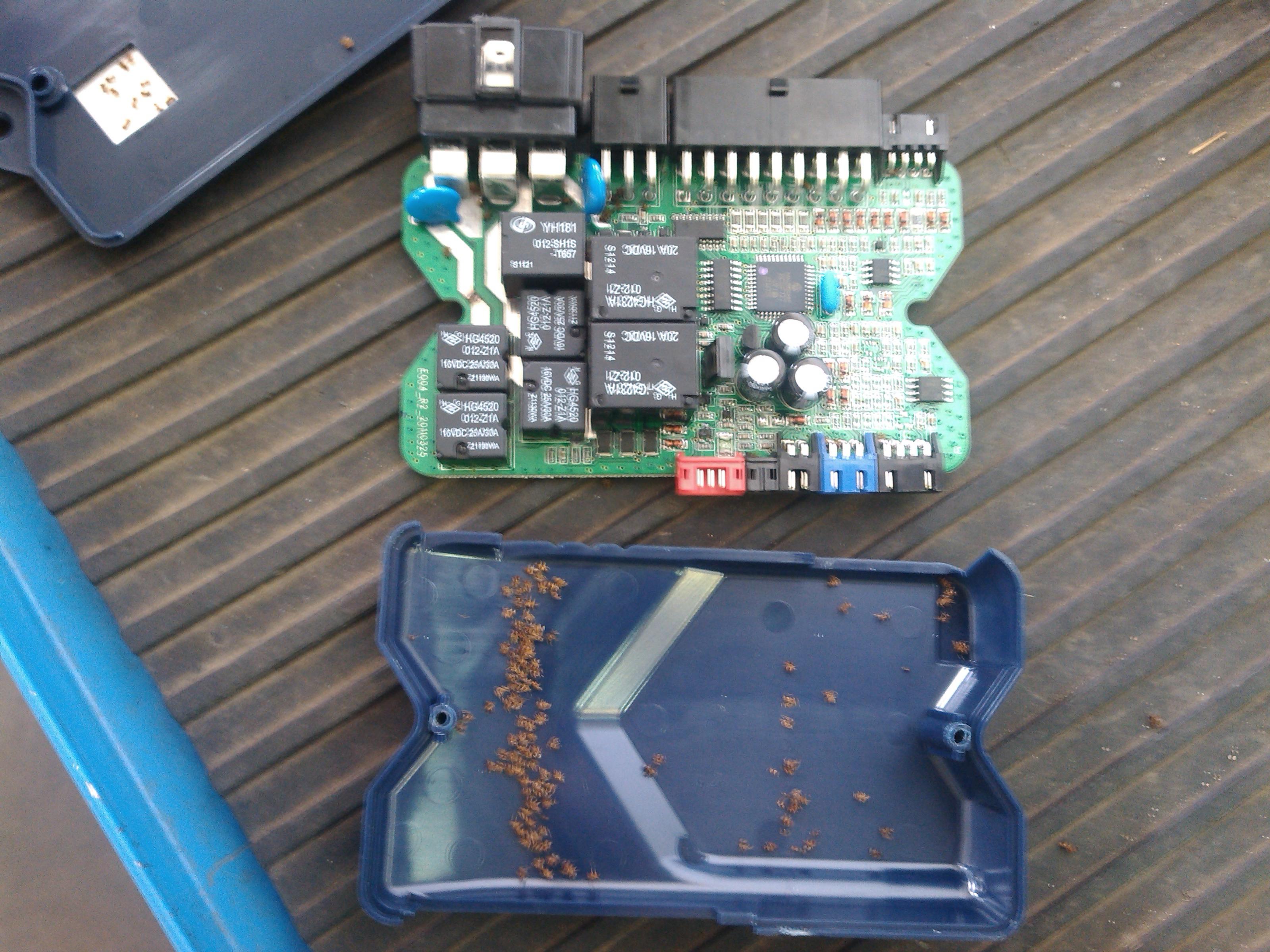

случилась у меня такая проблема завожу двигатель с ключа он заводиться при этом стартер не от бросился и продолжает крутиться дальше глушу ,стартер продолжает крутит ,отсоединяю клемму через две минуты прикручиваю тишина ,пытаюсь завести стартер молчит совсем,на эвакуаторе отвозим к дилеру сегодня звонит говорит что стартер сгорел и большое подозрение что виновата сигнализация которую я ставил не у него ,в понедельник скажут гарантийный случай или нет ,сигнализация стоит старлайн а91 с автозапуском ,а стартер приблизительно стоит с его слов 12 тыс ,чё делать даже и не знаю может у кого была такая ситуация ?

на эвакуаторе отвозим к диллеру сегодня звонит говорит что стартер сгорел и большое подозрение что виновата сигнализация которую я ставил не у него ,в понедельник скажут гарантийный случай или нет
Скорее всего скажут ,что случай не гарантийный.Рекомендую взять копию сертификата на разрешения работ с электрооборудованием автомобиля у того где ставили сигнализацию. Хотя вряд ли он у них будет. А так можно было бы пободаться. Волга-Раст порядочный салон и разводить не будет.

Сообщение от ivan54675 Посмотреть сообщение
Только с его слов стартер стоит столько. Потому что это дилер.
Цена нового стартера примерно 5000 руб.
Вообще, насколько я знаю - стратер вещь очень надежная. И проблемы с ними редки очень.
Если и признают Вас виновными, то уж не надо покупать стартер у дилера в магазине и тем более его ставить у них
А то что стартер крутил, может быть от "сигналки" был касяк на втягивающее, и не отработала она правильно, вот он и сгорел...
Еще вариант есть не полной замены стартера, а просто его ремон..Смотря в чем проблема... Надо смотреть, а потом решать.

вообщем если вкрадце весь понедельник провел у оф диллера приезжал представитель от старлайна огромное ему за это спасибо ,заменил блок управления сигналки ,в оконцовке решили менять стартер по горантии жду когда привезут

звонит диллер говорит разобрали панель там сигналка на скрутках и провода тонковаты скорее всего случай не горантийный ,поехал туда где ставил там уже ни кого нет нашел филиал в Волгограде Шерпа они говорят приедет представитель Старлайна будет разбираться .приезжаю к диллеру он говорит отрезали сигналку и все заработало приезжает представитель Дмитрий начинает разбираться разбирает блок управления сигналки а внутри все в муравьях ! замкнутое ,меняет бесплатно блок все подключает и все заработало ,сошлись на том что все дело в муравьях ,возвращаюсь часа через 3 забирать машину оплатил за диагностику и предохранитель , сожусь в машину завожу и все повторяется ЗАНОВО ! позвонил Дмитрию приехал через 10 минут разбирались часа 2 отсоединили все что можно сошлись с диллером что замыкает где то в стартере ,как то так

с телефона фото не получается вставить с муравьями
Это теперь надо дизенсекцию автомобиля делать..если они в сигналку залезли-значит они везде

ivan54675, а где вы машину оставляете, что муравьев столько?

ivan54675
На турбазе в Астрахани месяц стояла
