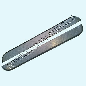

Немного не по теме.Вот наткнулся в логан шопе: http://www.logan-shop.spb.ru/logan-s...ategory_id=115 Не понятно только на фото,что они из себя представляют.Да и очень уж цена подозрительная.Никто не сталкивался?

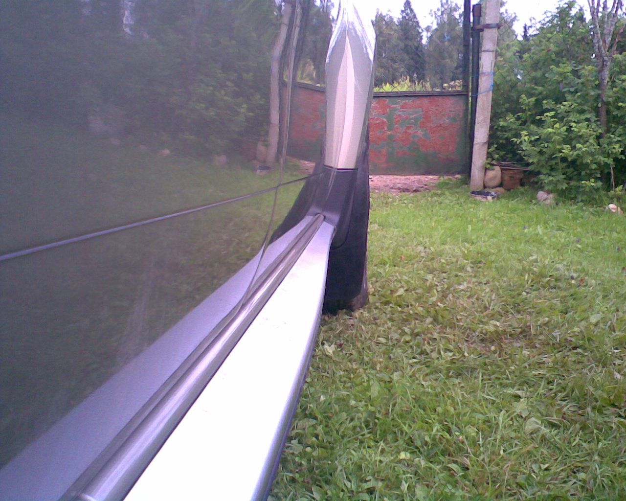

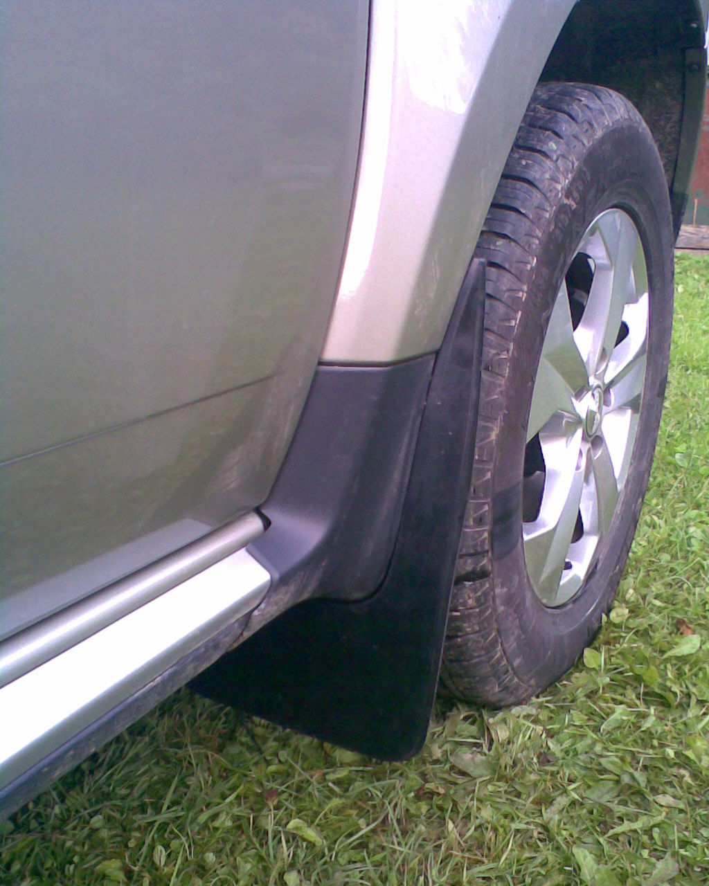

Здравствуйте уважаемые форумчане!
Выкладываю фото с установленными брызговиками Дастер-Гард.
Я доволен их защитой. Ставлю изготовителям зачет и спасибо. Только одно пожелание чуть ниже ценник.

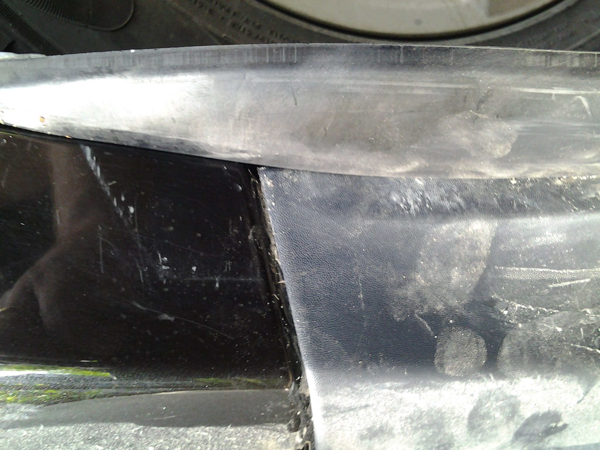

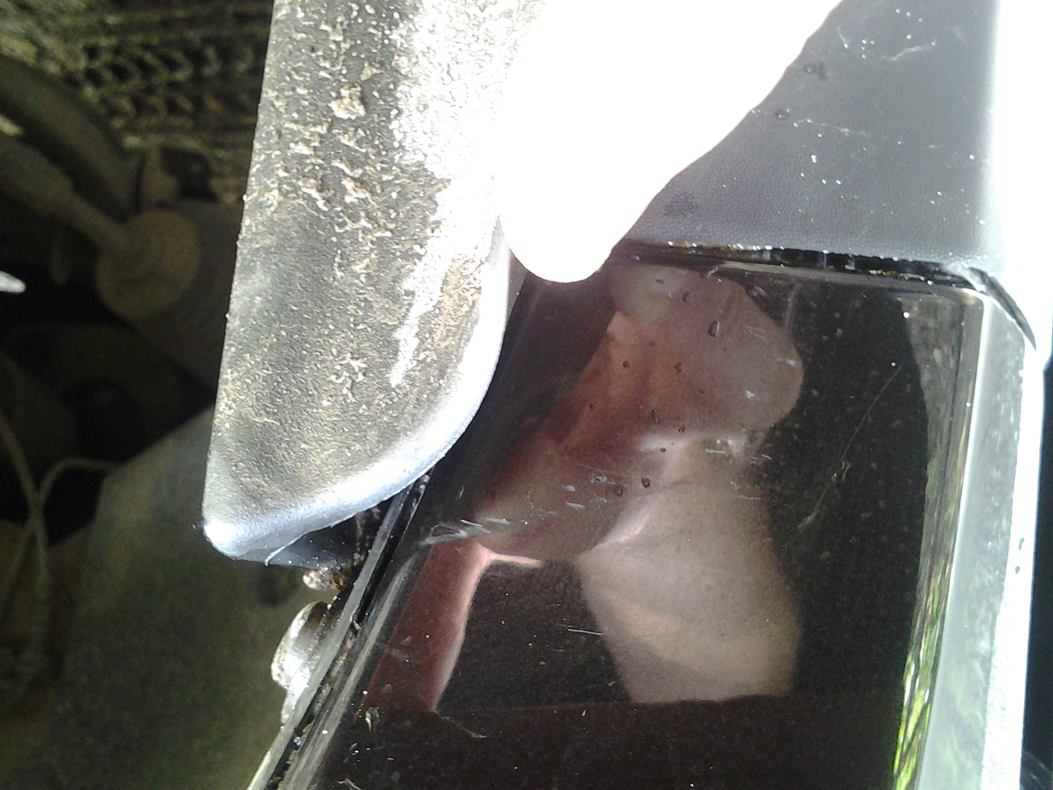

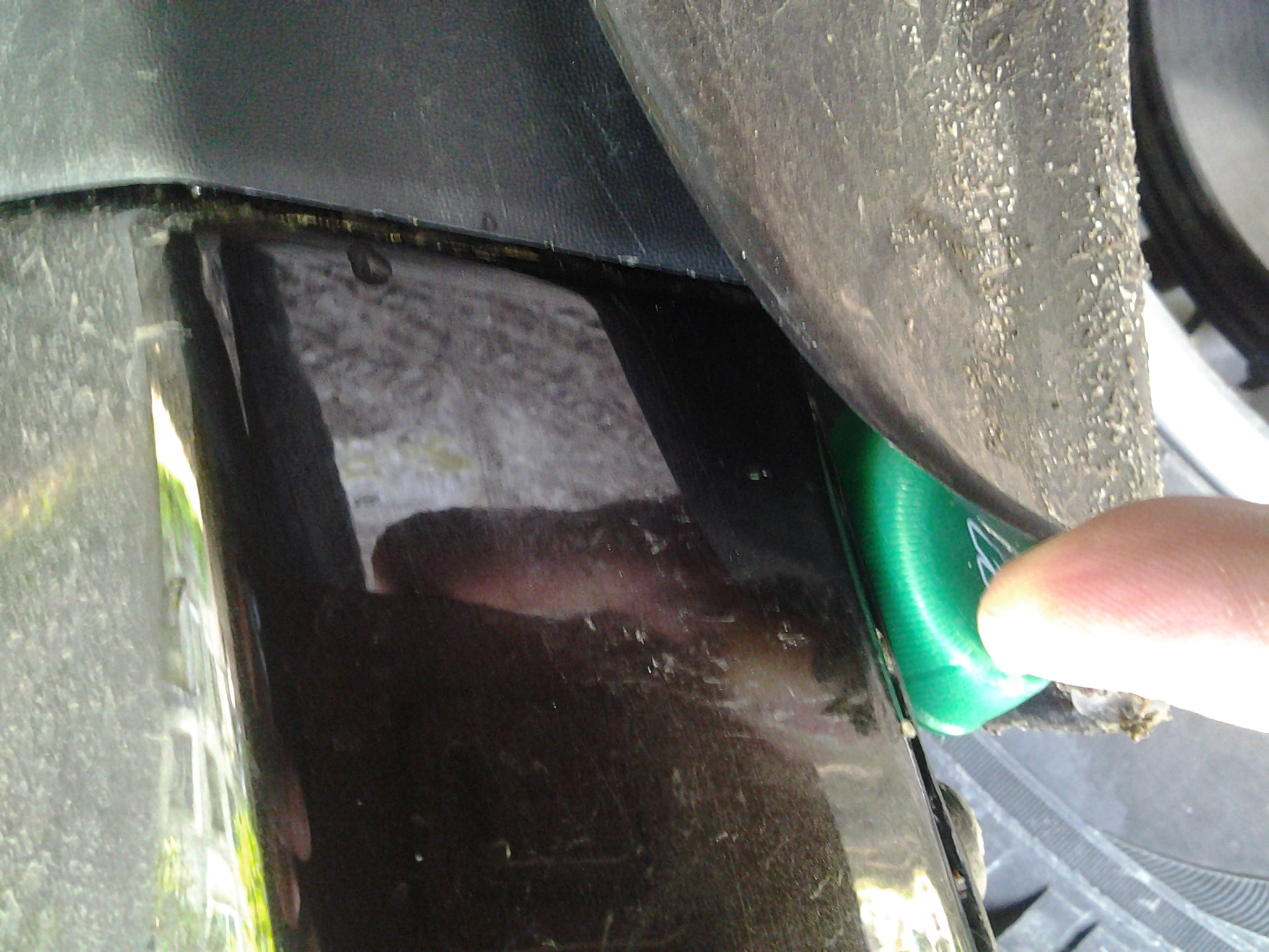

Вчера установил брызговики Гардовские, до этого стояли от Элеганта которые сделали мне вот такие потертости. Скорее всего из за того что большая парусность, стояли не уверенно.

Считайте что у вас от "Элегантов" нет нечего - они свою функцию выполнили и защитили ваше ЛКП в задней части крыла и двери.Я сегодня своими глазами видел Дастер с родными брызговиками и сколы от пескоструя в задней частитакое впечатление как будто крыло и дверь были обстреляны из дробовика.

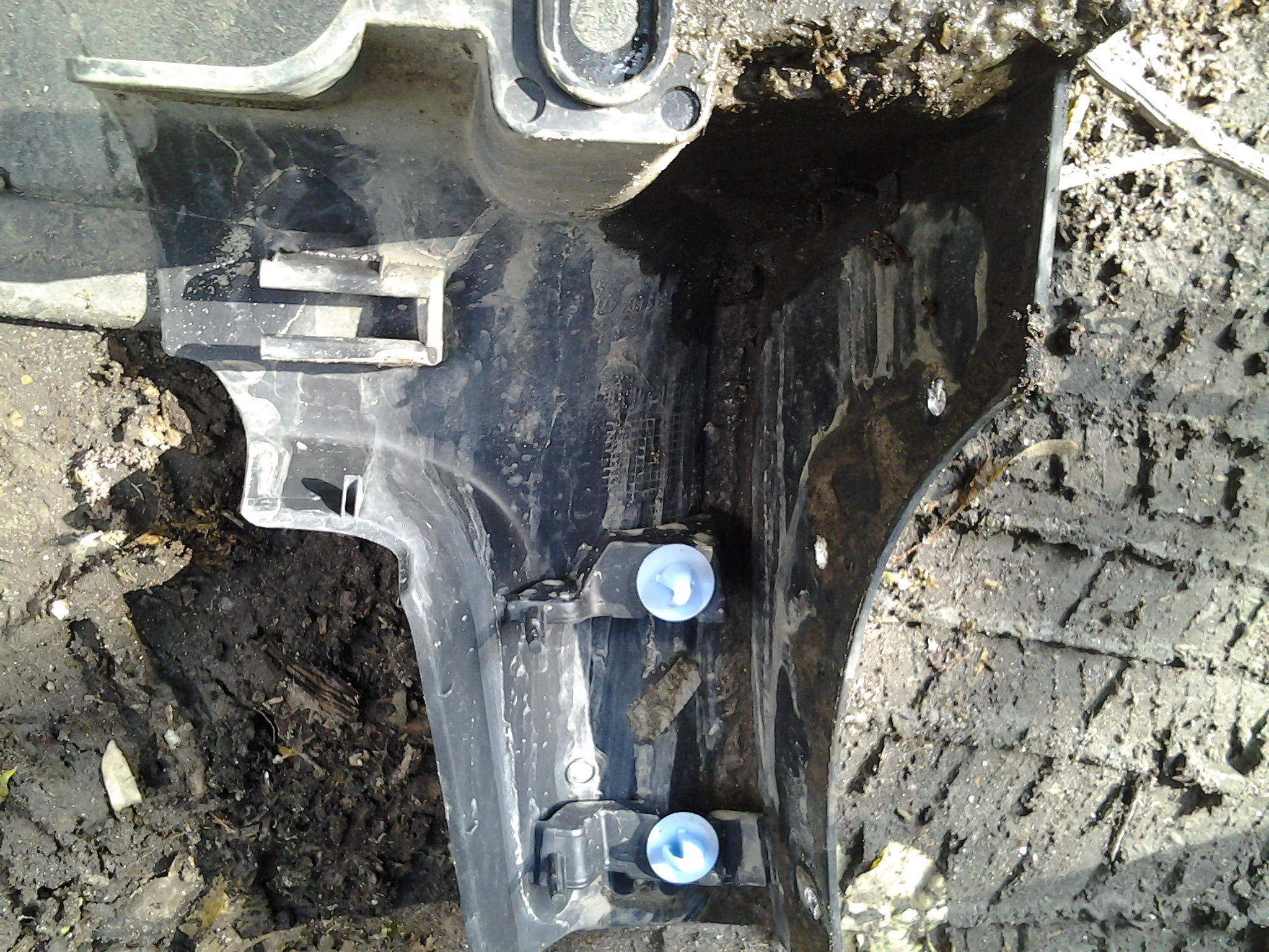

Без вопросов, они свою функцию выполняют. Как я и предполагал Элегант мягче, чем Гарды у меня. Зимой даже при сильном морозе с них наледь сбивал ногой, посмотрю как поведут себя Гарды.

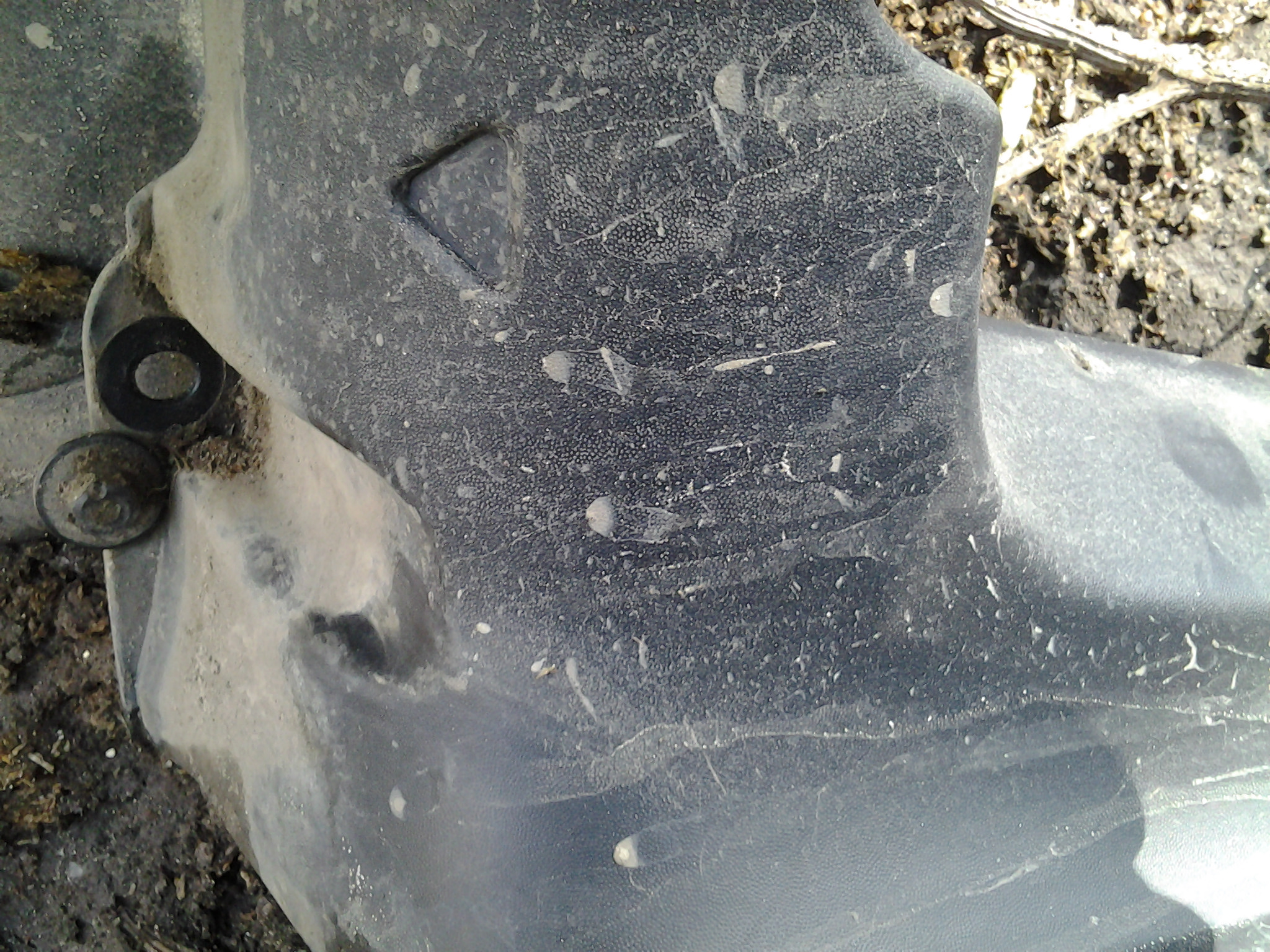

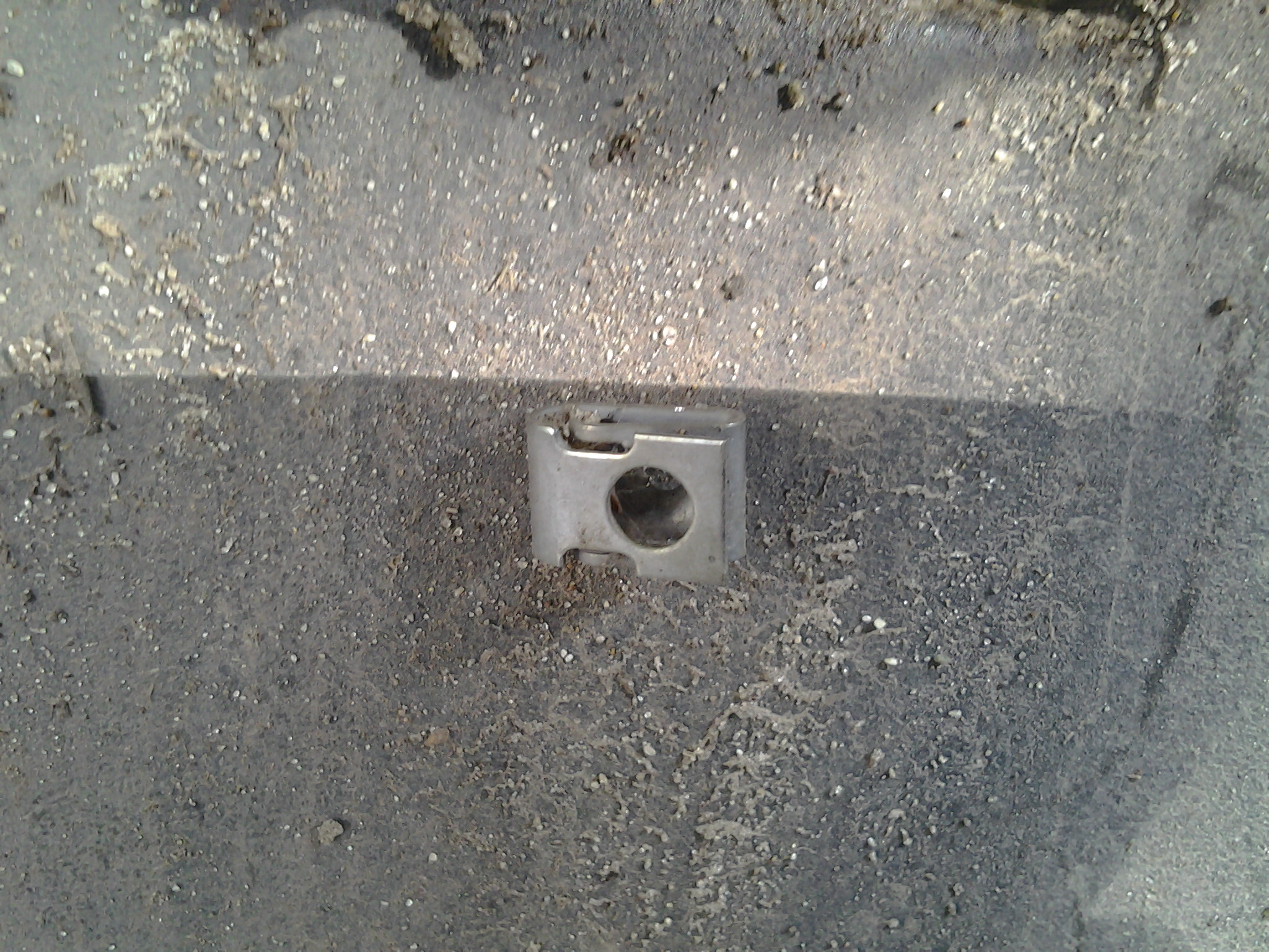

Ну может это кому и пригодится поэтому напишу. При установке Элегантов у меня с правой стороны второй сверху упала в низ жестяночка в которую вкручивается штатный саморез достал ее очень просто : снизу под порогом открутил пластиковую гайку ключом на 10 и сдернул ее (она там висит на двух клипсах). Оттянул локер от крыла подсунул туда руку и вот она лежит. Пролежала она там всю осень, зиму, весну и почти все лето (я уж и не надеялся что она там лежит). Подогнул отверткой и вставил на место. Ну и собирал в обратном порядке. Да чуть не забыл, в этой накладке было очень много грязи. (Откуда она там, так и не понял.)

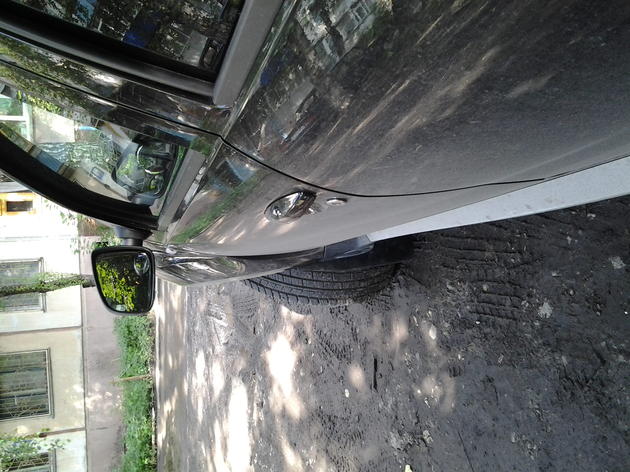

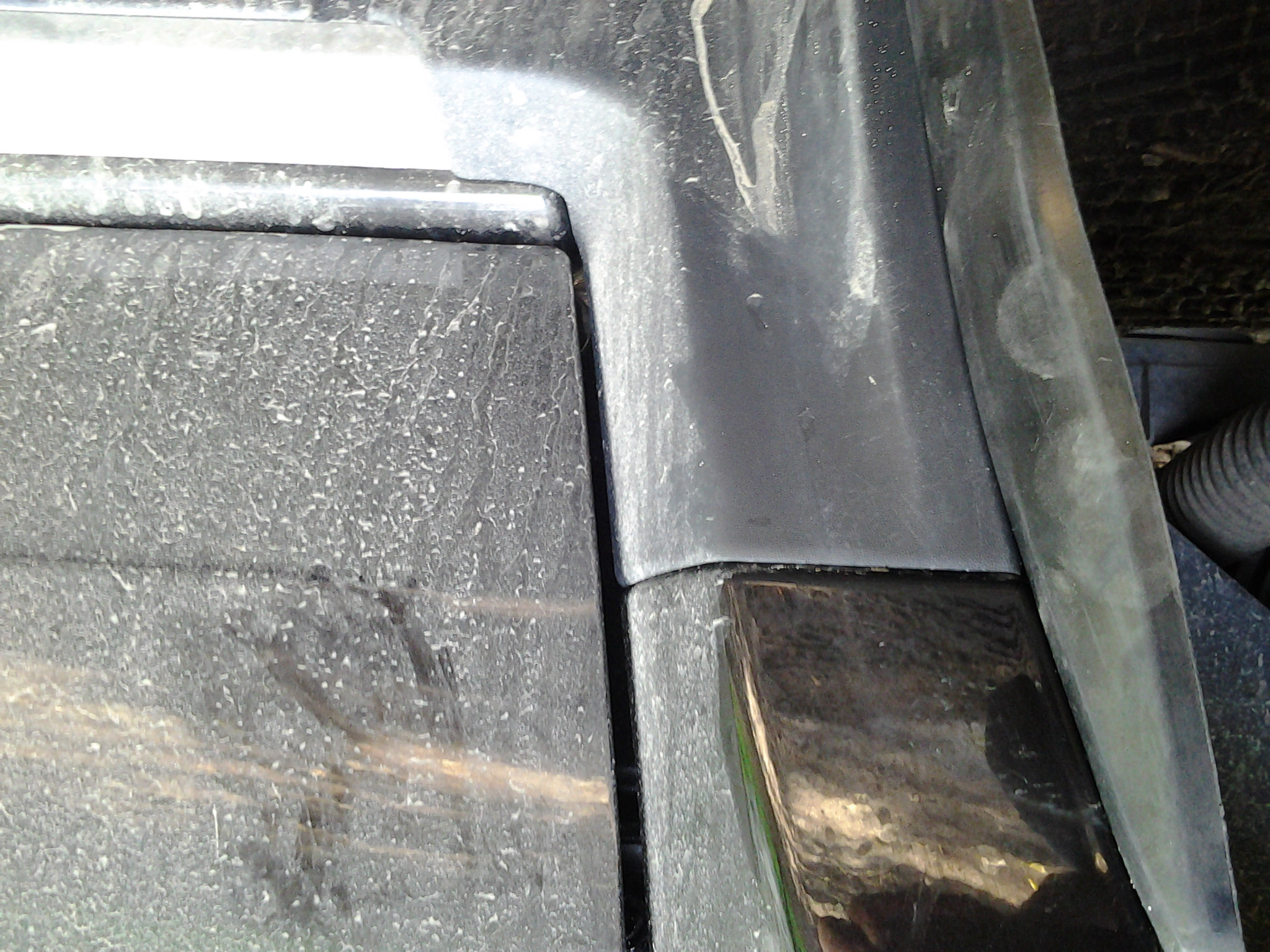

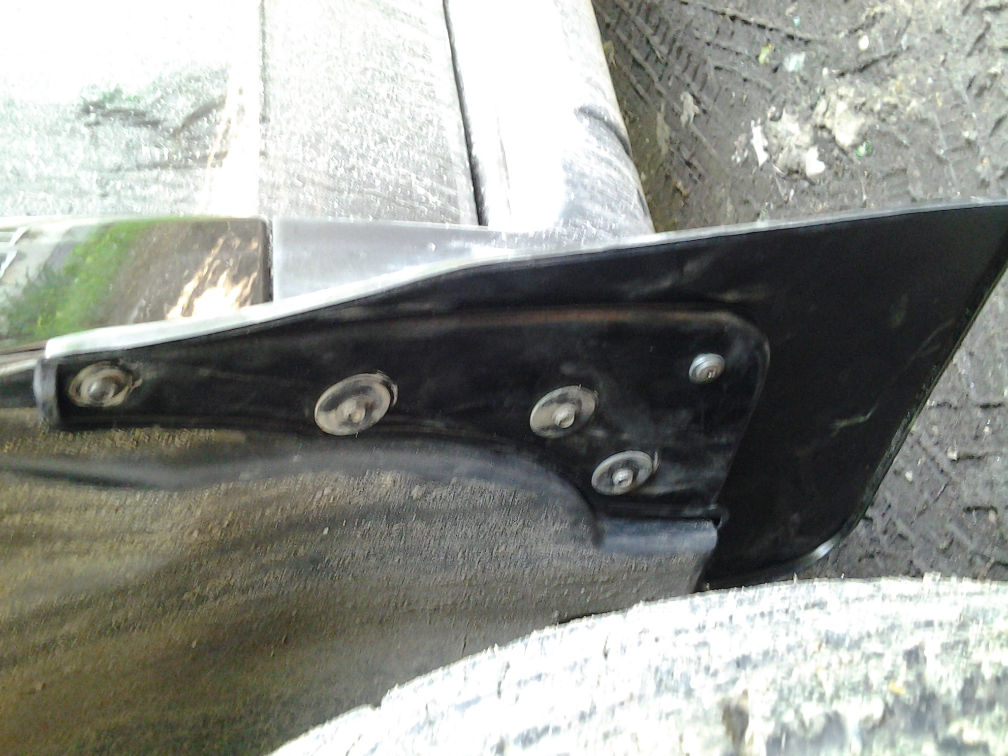

С установкой гардов проблем ни каких не возникло все подошло точно. Стоят очень жестко, лучше чем элеганты. Единственный вопрос к Алексу163 а что отверстия нет под штатный саморез который прикручивает брызговик снизу? И вот как теперь у меня стоят они. Мне очень понравились. Потертости видны, может обойдется полировкой (по крайней мере я на это надеюсь).
