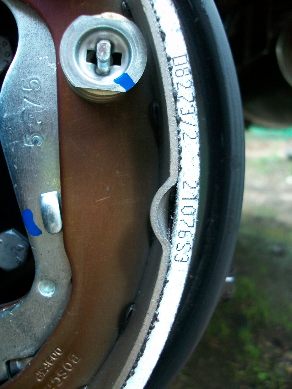

Фото колодок. пробег 15т. км.
Коды колодок для 4х2.
*****Код колодок 4х4.
Renault 4406 074 93R
Bosch 0986487774
NIBK FN0673
Колодки 4*2 - от TRW код GS8780

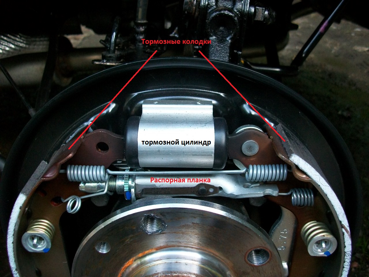

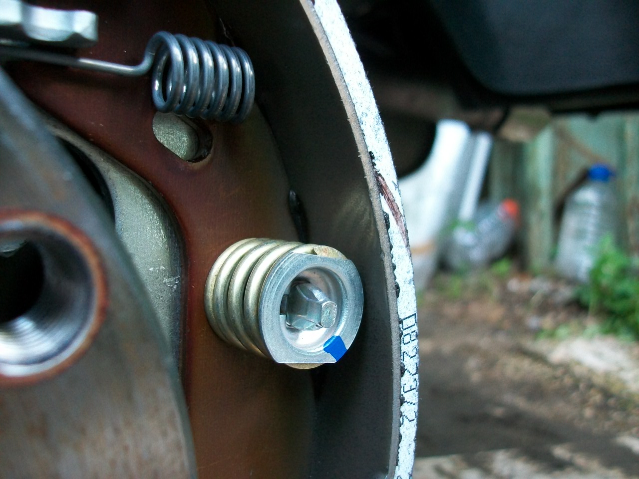

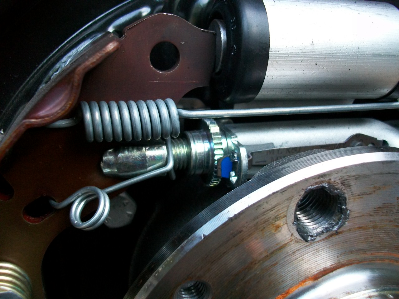

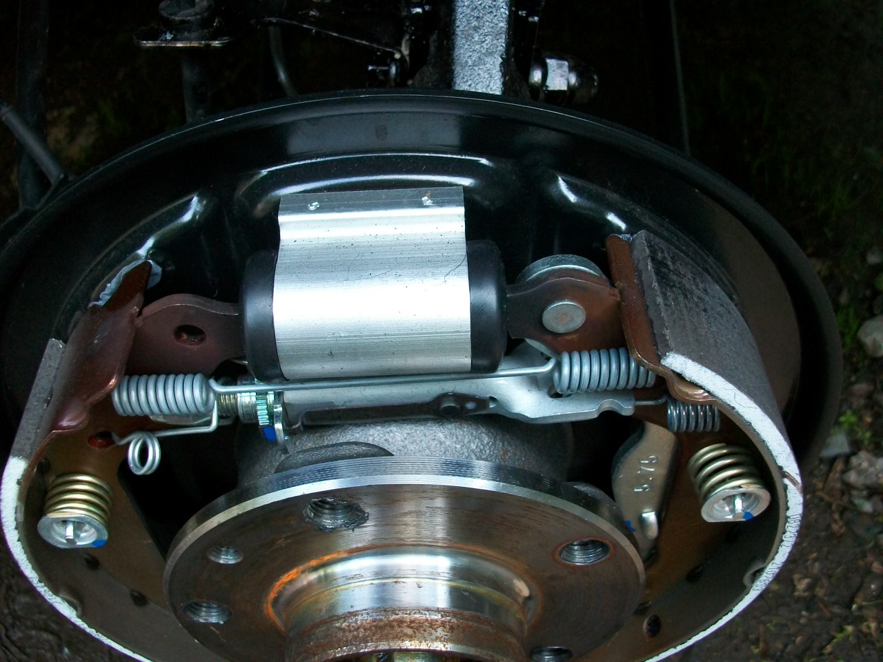

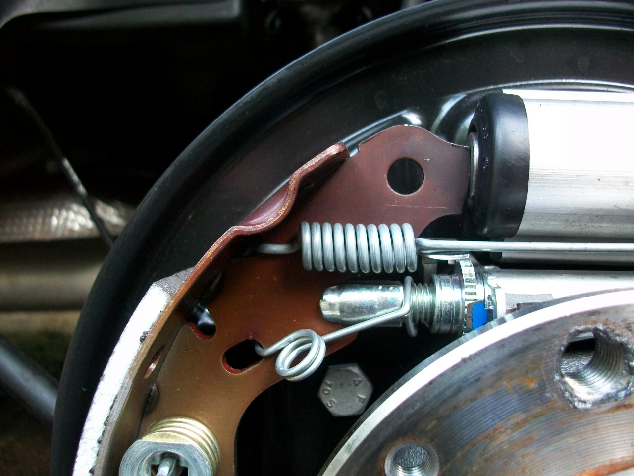

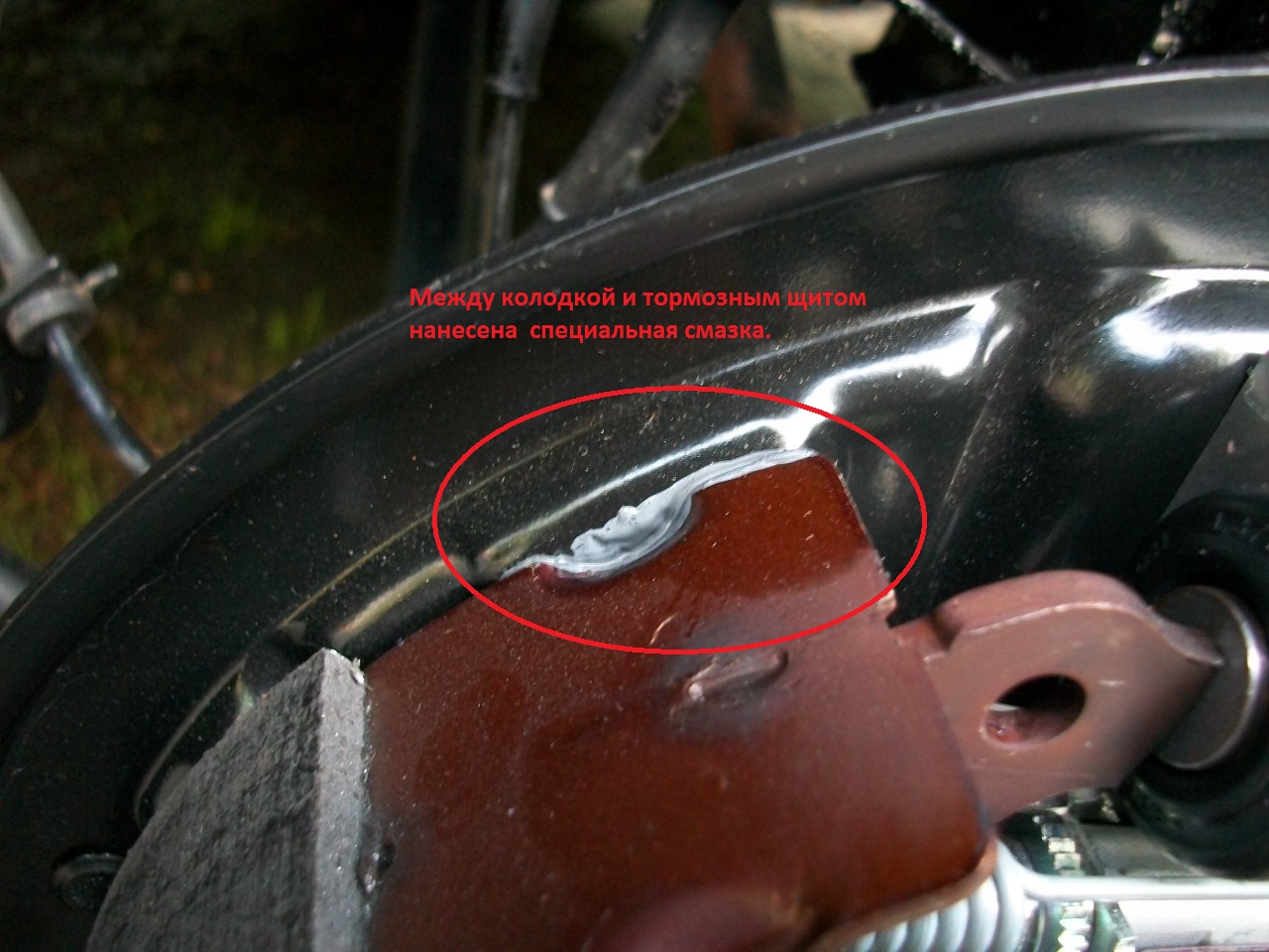

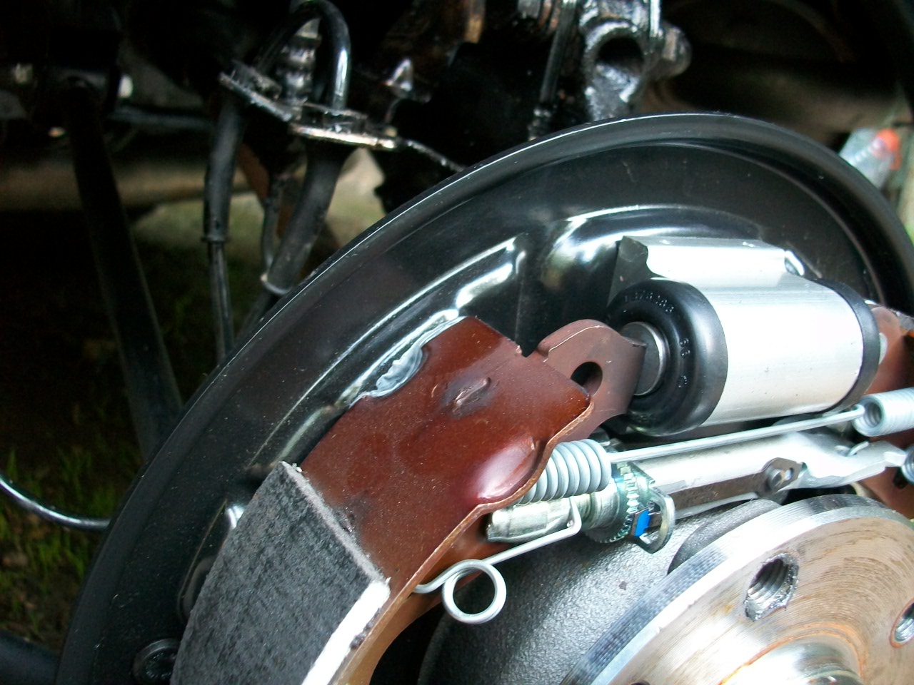

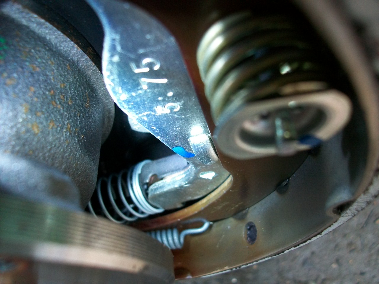

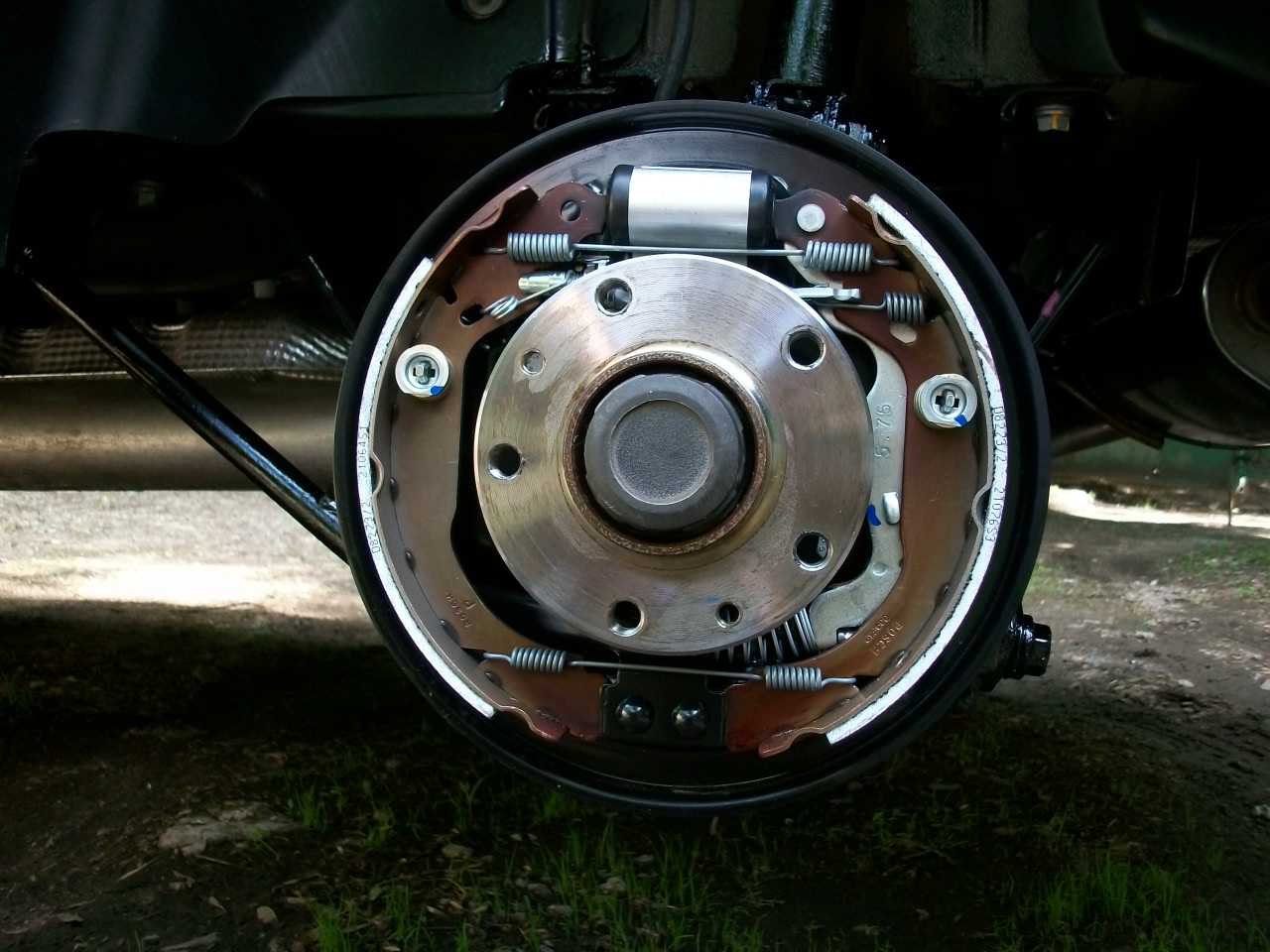

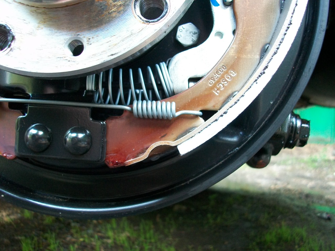

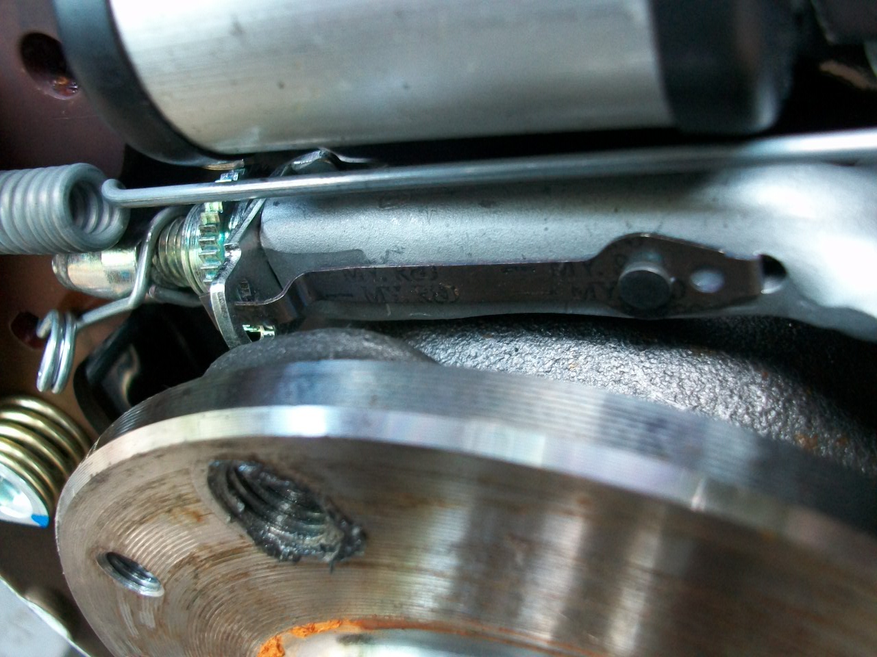

Снял свой барабан (2л, 4х4), и сделал несколько фотографий. Возможно кому то пригодится... для наглядности.

Старый 31.05.2013, 11:08   #3
Володь, ты на своей машине ездишь?

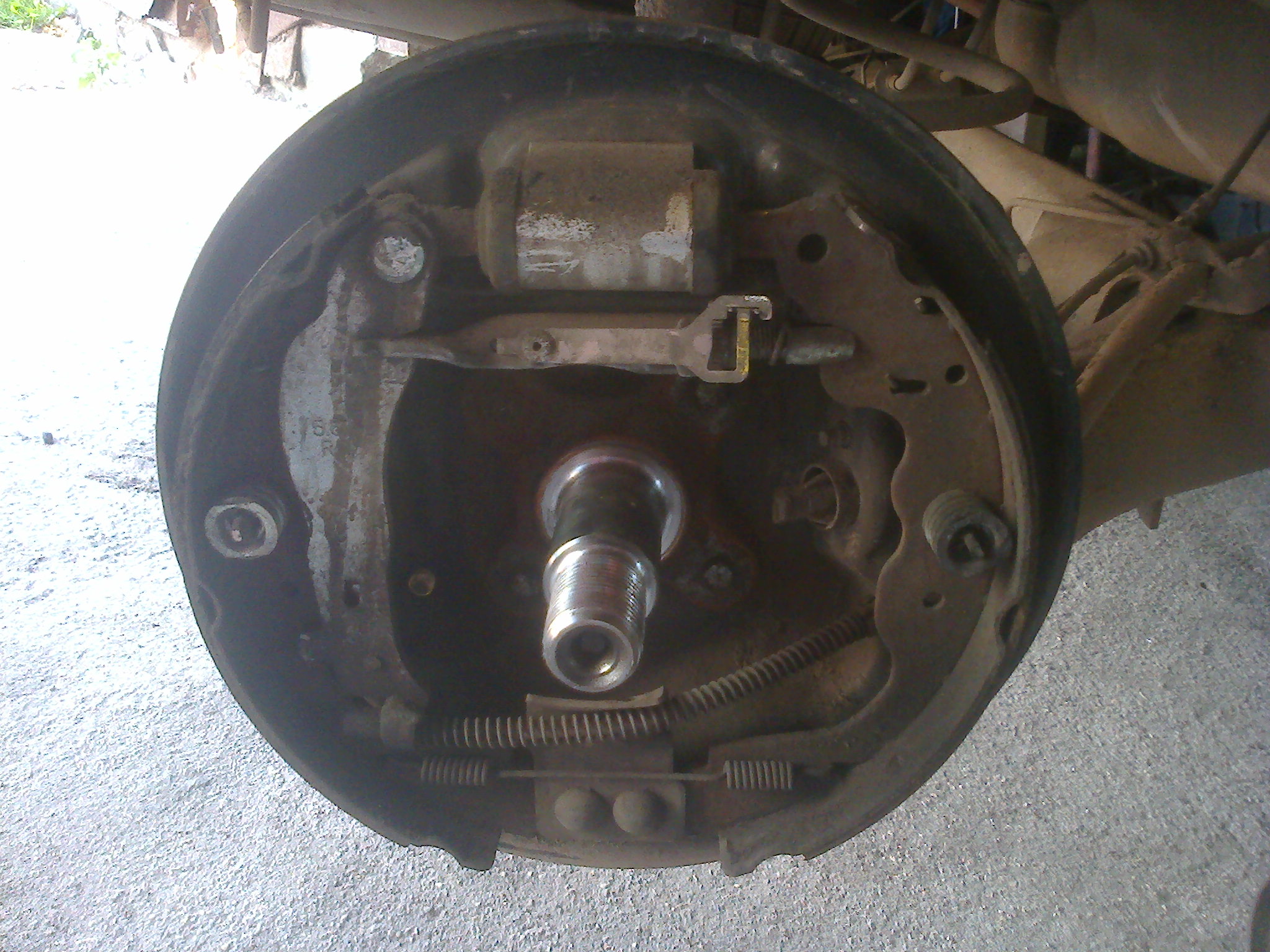

Тормоза становились всё хуже,и я не на шутку озаботился проблемой... До этого всё грешил на передние колодки,ругал фирму Sangshin, а оказалось,не там искал...
Почему-то в голове плотно засела мысль глянуть задние барабаны. В лючок заглядывал тыщи 3км назад,когда ещё получше тормоза были - вроде вполне нормальные накладки,а сегодня скинул барабан и даже расстроился : толщина накладок миллиметра 3,на барабане выработка,не сильная,но имеется. Тормозной цилиндр рабочий,не подклинивает.
Сдаётся мне,всё же зря я дважды за 58тыщ км ручник подтягивал. Ещё на первом ТО просил официалов подтянуть,а то брал только на 6-7-м щелчке,так они мне сказали тогда,что не надо,износ будет повышенный. Похоже,были правы. И всё же,в голове не укладывается,что 7 щелчков - это норма. Теперь предстоит искать колодки,надеюсь,у нас не как на Логане,3 вида...
Олегъ.
Последний раз редактировалось Ky6uk; 21.07.2014 в 14:10.
Старый 08.07.2014, 20:05   #12
Авто: GAC GS8 2024г
Сообщений: 9,964
Сообщение от Juice Посмотреть сообщение
А сколько она должна быть( толщина колодок )?
Столько примерно и есть.
http://duster-clubs.ru/forum/showpos...39&postcount=3
Нет там толщины, как на передних колодках.
Естественно на барабанах будет выработка. Колодки барабаны , как и диски жрут, полюбому.
Подклин задних цилиндров проблема даже на Логанах не сильно распространена и носит единичный характер.
Ручник должен брать 4-5щелчков. Не больше. Усилие нагрузки на задние томоза регулирует блок АБС...иначе жопу брало бы сильно и могло бы занос организовать...
Похоже,были правы.
На данном этапе сомнения.
И правильно что не укладывается.
Не надо искать их. Они по толщине норма.

Ky6uk,ну вот толщина моих накладок,фотка конечно мало что передаёт :
Олегъ.

Фото передней колодки не очень видно. Задняя вроде бы ничего так . Фото не очень.

Правая колодка изношена сильнее. Фото- очень не.
Олегъ.
