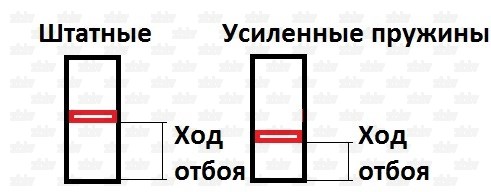

С другого форума, человек на практике поставивший пружины пишет:
"Из минусов-это ход отбоя,который проявляется акустическим эффектом,при прохождении на "провокационной" скорости лежачих полицейских,ж/д путей и глубоких ям,а так-же более раннее вывешивание колёс и посадка "на брюхо",в условиях бездорожья. Поэтому,если вам нужно просто увеличить жёсткость подвески,для повышения грузоподъёмности и вы спокойный водитель и не лезете на бездорожье,то этот вариант для вас.Ну а если Вы,как я, боретесь за каждый см. клиренса и улучшение ходовых качеств вне дорог,то однозначно с пружинами надо восстановить прежние ходы подвески,либо путём замены амортизаторов,либо возбудив инженерную мысль,"заколхозить" подвеску самостоятельно."
У дастера и так вывешивание больная тема, поэтому не хочется усугублять...

что вам эти удлинители дались ?
немцы расчитали пружины .
сырая черная железка с тоненькими стенками . накрученная на шток из специальной стали .
Ну ещё вопросы есть?

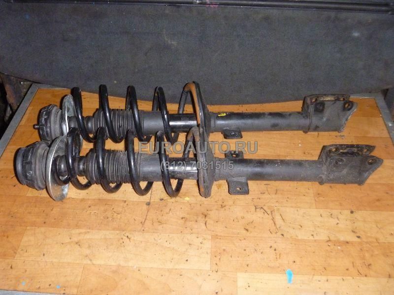

КОНСТРУКЦИЯ верхних опор такова что под них не получится сделать проставки , уже не раз об этом писали
Фото задней стойки (фото взято с евроавто):
Два варианта - проставка снизу (на всю стойку) или проставка на шток, если более длинная пружина (фото взято с авито):

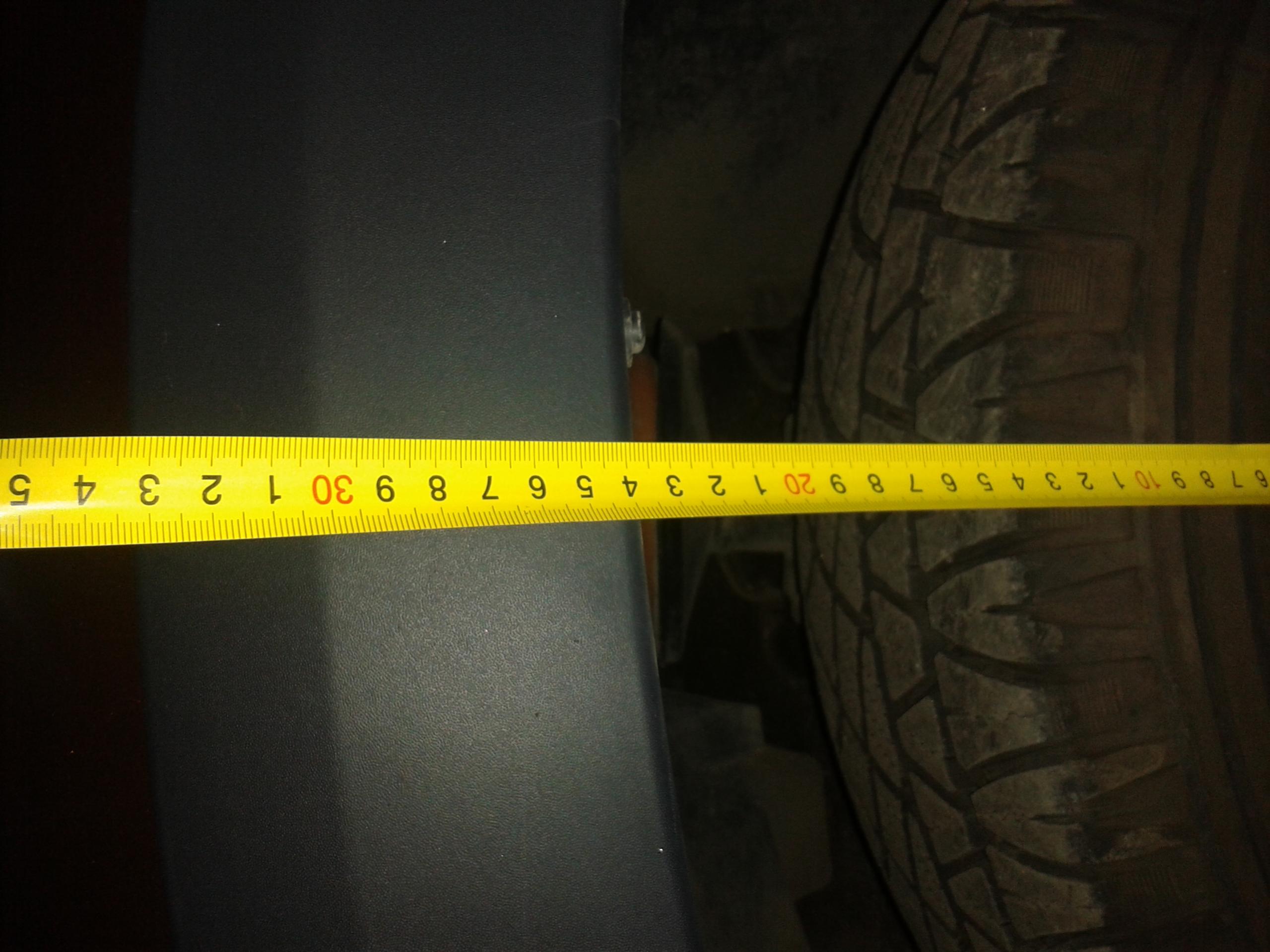

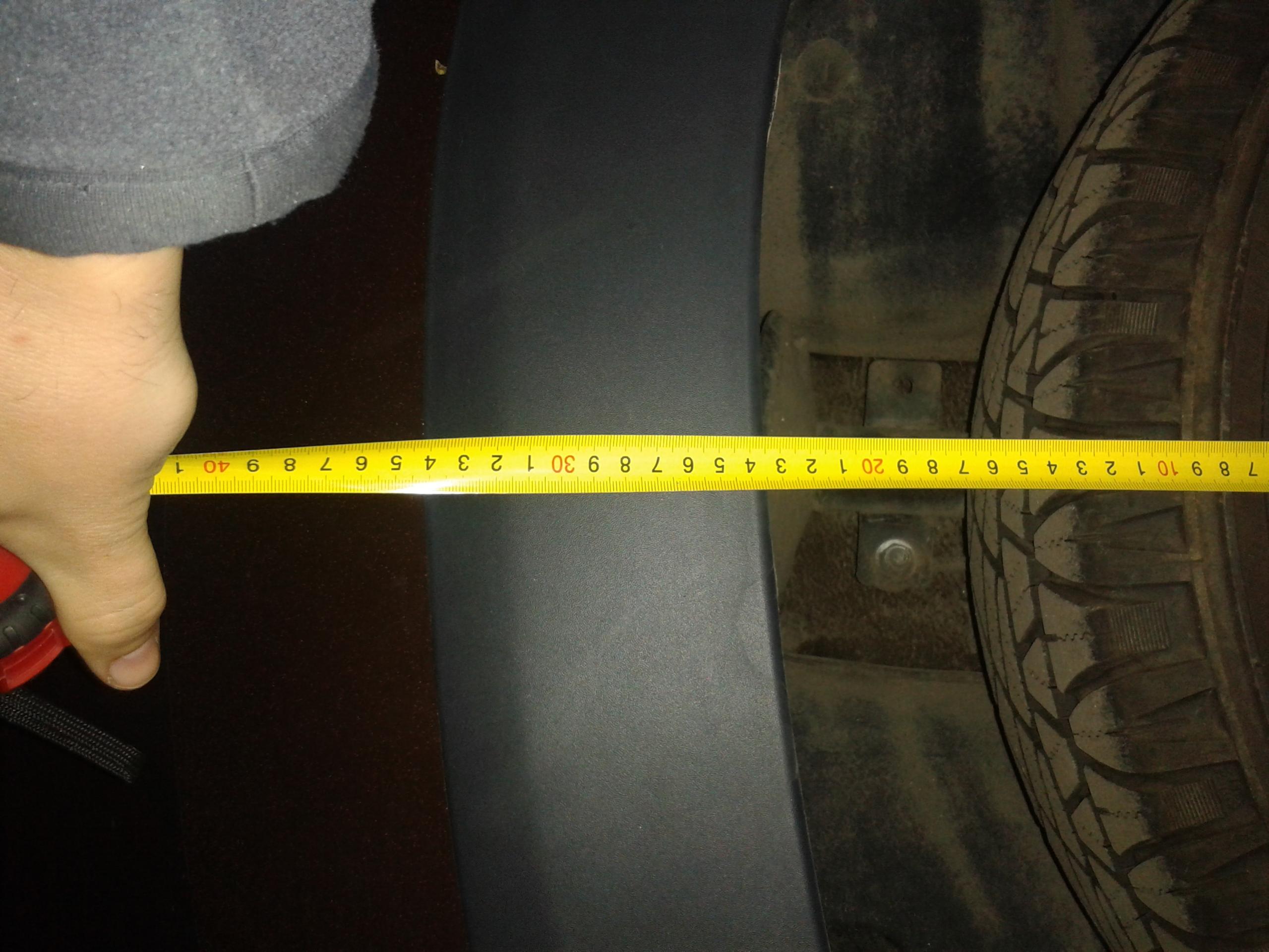

У меня около 23-х, слева и справа.
Померил - 23,5 с обеих сторон. Размер резины - штатный.
