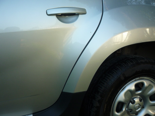

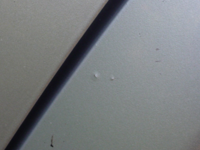

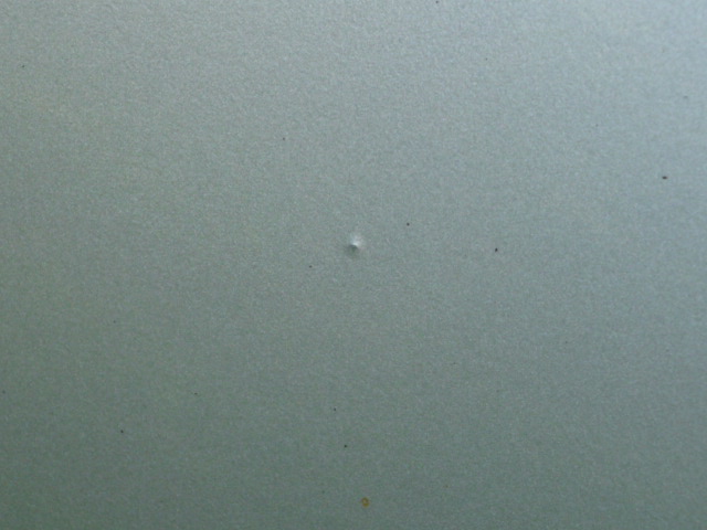

Тоже недавно мыл машину и увидел вот такое. Ржавчины явной не видно пока, но очень подозрительно. Кто что посоветует?

Сергей
Старый 20.05.2013, 22:02   #47
Сообщений: 5,446
У меня на задней двери по низу, точно такие-же "пупырышки" 3 шт.
Кто что посоветует?
К ОД сдаваться на покраску. Мне сказали, что это "100% гарантийный случай".
