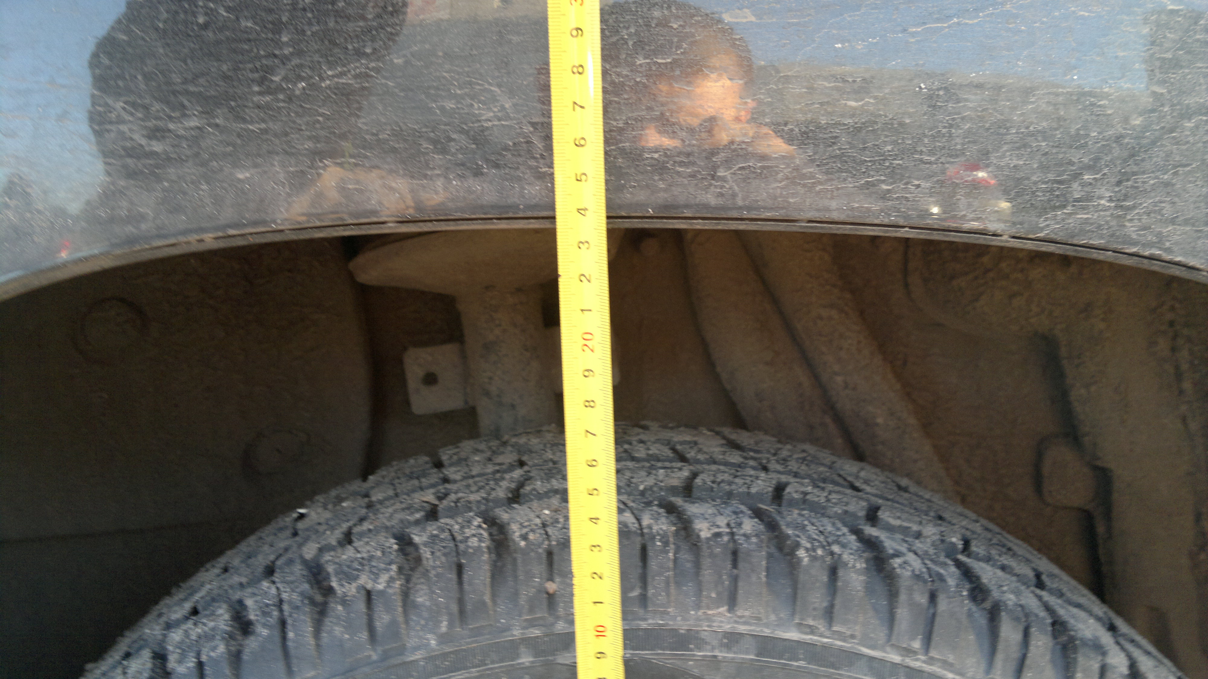

две абсолютно одинаковых машины
1,5dci 4х4
вот фото задних на моей машине
вот фото на машине сестры
заметили случайно .
ПОПА ПРОСЕЛА! А почему? Пружины по гарантии меняют?
1,5dci 4х4
заметили случайно .

Старый 21.05.2013, 21:15   #129
А цветная маркировка жесткости пружин у Дастера есть?
Имеется
Реношной таблицы маркировки не нашел...

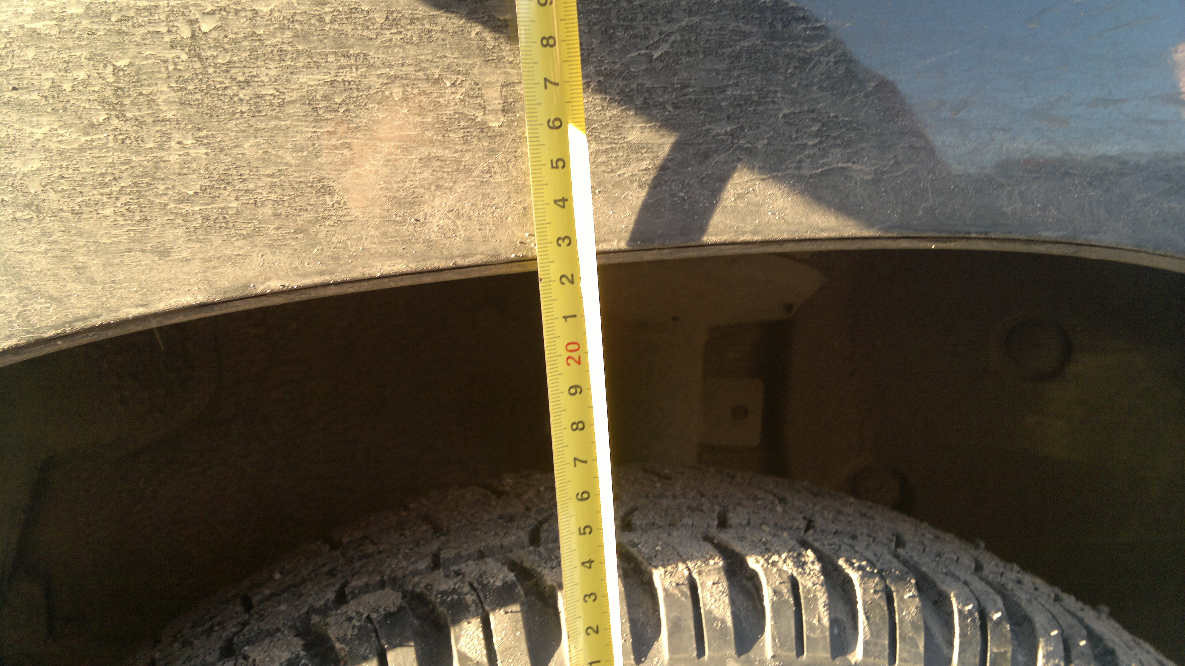

заразился и тоже померил на своем и рядом стоящем (пока хозяин, сосед, не видит)
замеры на моем Барсике (разница в показаниях из-за неровной парковки)
замер соседского
И у меня и у соседа R16

Имеется
аналогично . даже царапина по метке вдоль пружины такая же
