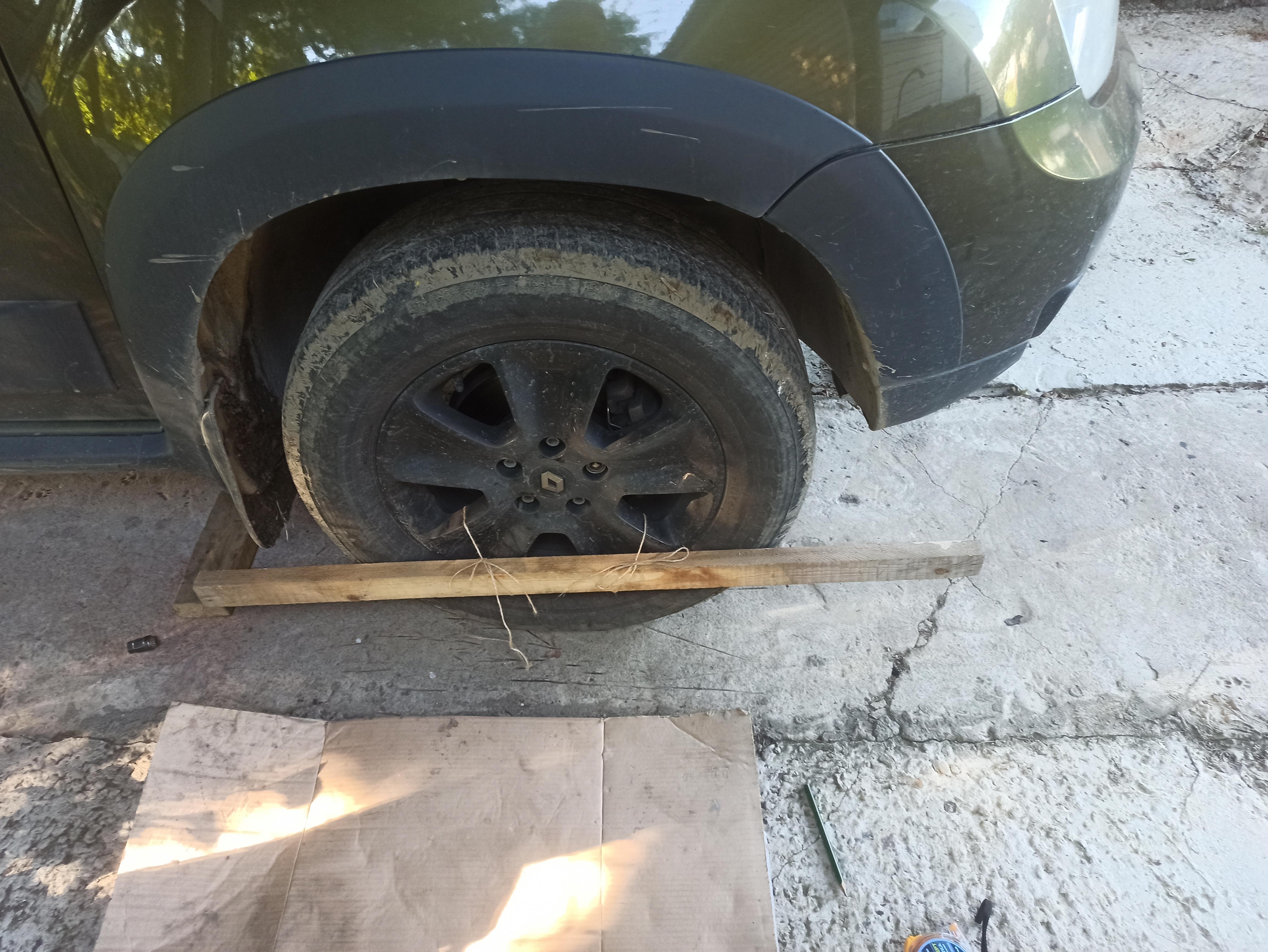

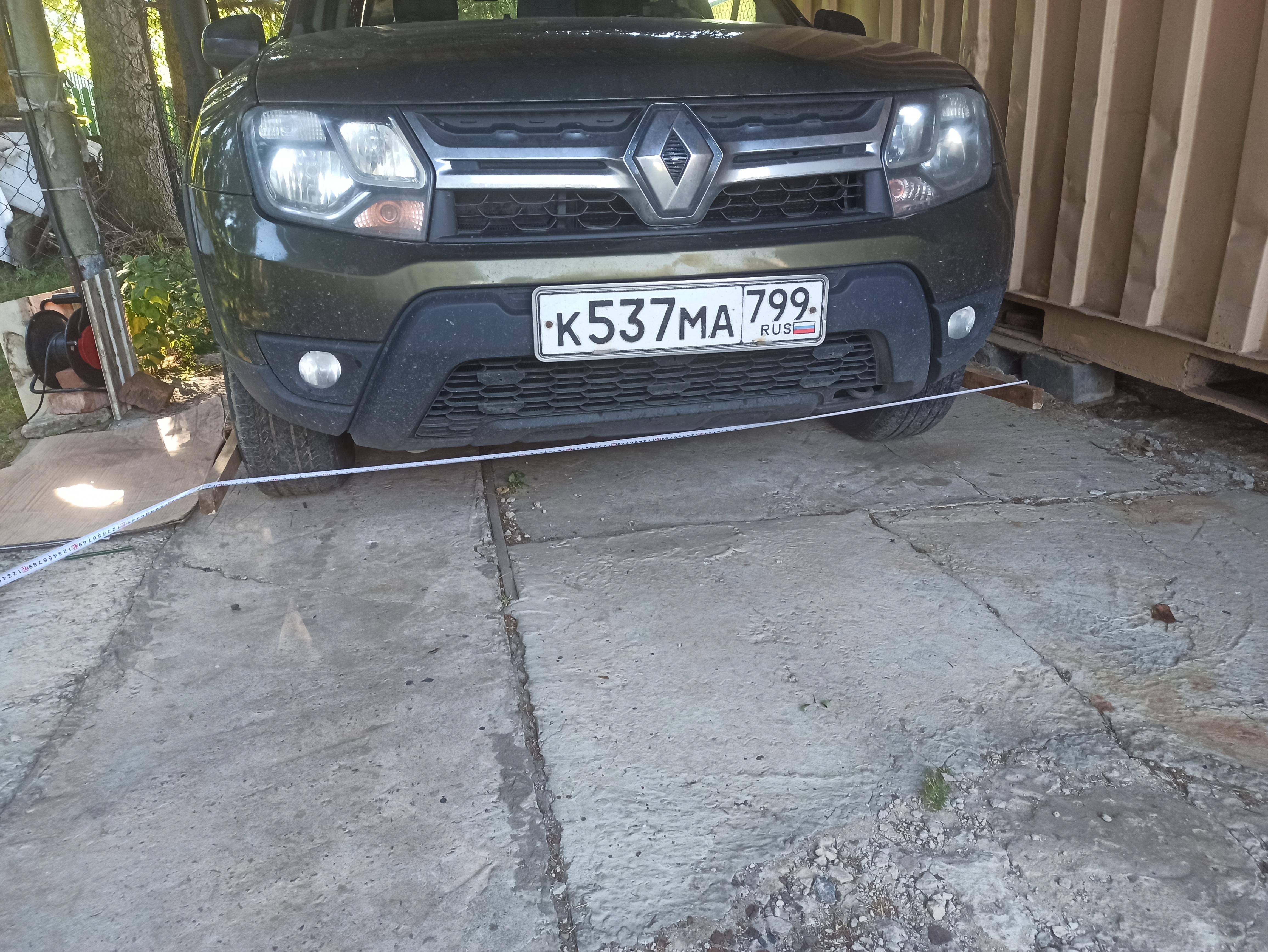

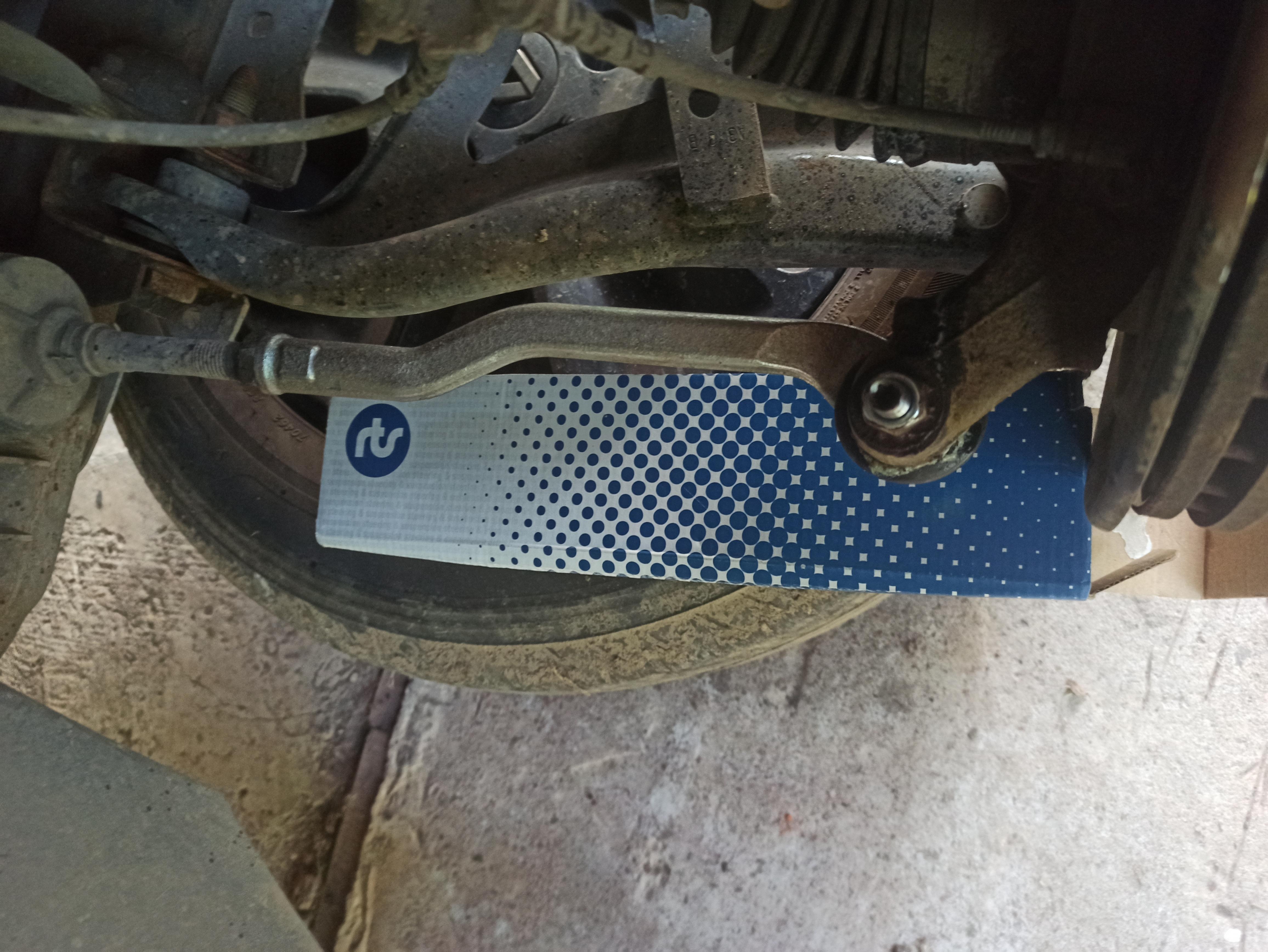

Доброго денечка, други!
Давненько не делал записи в бортовике.
Пробег 131 тысяча. Машинка радует.
Из работ. Пару раз, на 107 и 129 поменял правый рулевой наконечник. Сначала поставил с Озона, типа Сасик, и заказал хорошие у Марата. "Сасик" Быстро сдулся и застучал. Заменил на проверенные, присланные Маратом.
Применял, на 125 тысячах, передние рычаги в сборе, от Дастера 2,(купленные по полтора рубля, у дилера). Шаровые в родных начали стучать. Перебрал старые рычаги, лежат теперь в запасе.
До задних стоек руки пока не дошли. Думаю в сентябре поменять, так как родные вытекли, а полный комплект лежит в гараже.
Вот и все работы.
На днях, у Сергея(Шанс) продлил каско и осаго. Очень благодарен ему за подробное разъяснение по вопросу страховки. У него страхую и квартиры и дом. Рекомендую!
Всем добра!

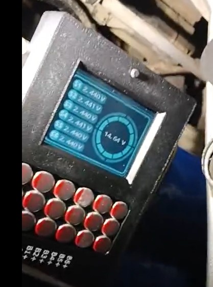

Добрый вечер, друзья!
Вот и 140 тысяч на одометре.
Машина радует. По случаю прикупил новую обнову, Литий Титанатовый аккумулятор. Интересная игрушка. В морозы и просадка не большая и зарядку берёт моментально. Срок службы обещают от 20 лет. В общем, покараем посмотрим.

Сергей, в соседней теме выложил.
Ну я не знаю... Минусы тоже есть=)
- цена.
- лично мне не нравится отсутствие защитного корпуса.
- судя по всему это 40Ач.
- он стоять будет под капотом, летом там бывает жарко.
(могу ошибаться во всём, кроме последнего).

БИг-64, ну, так это хозяин аккумулятора расскажет. Он же заинтриговал и ушел, а мы тут мучайся=)
Вообще, как я понимаю, это связка ячеек - литий-титанат, которые производит, на сколько я понимаю, только Китай. Дальше всевозможные сборки, в том числе и у нас.
Я же пользователь продукции EcoFlow (в том числе сегодня, пока дочку ждал, работал на нем), там стоит литий-железо фосфат. И продукция готового типа, она там балансиры внутри себя имеет, датчики температуры. Автоматическая система активного охлаждения, индикаторы высокой температуры и низкой (я в красную зону летом загонял за 53 градуса, но по перегреву устройство не отключалось). Короче принцип - пользуйся и не думай=)
Здесь вон сбоку видно тоже плата BMS, но как это всё будет работать под капотом, мне интересно, опыта у меня нет=) Возможно она с bluetooth адаптером, показывает состояние батареи в приложение на телефоне.
У нас летом жарко и я за лето видел несколько разорванных повербанков (соседи показывали). Даже чуть автодом не сгорел, там на зарядке повербанк на литийонной батарейке бахнул. Эти элементы вроде как не взрываются и более пожаробезопасный.

В общем мне стало интересно и я почитал про данные батареи и даже попытал по ней ИИ.
Вывод. Связка 6S (последовательные ячейки). Генератор выдает максимум 14.8 и со слов ИИ даже при длительной зарядке получить перезаряд не получится ибо данная сборка будет заряжена на 85-90%. (мне лично интересен этот момент, т.к. связка без контролера заряда. Т.Е. балансир очень важен чтобы отдельные ячейки не получили перезаряд).
Дальше пару замечаний. Возможно и Сергею полезно будет.
Как я предполагал, данный аккумулятор боится жары и его все рекомендуют ставить в багажник. И всё-таки очень интересно сколько Ач написано на ячейке? Если 40Ач, то минус 15% это остается 32Ач (понимаю что они "другие", с очень высоким пусковым током).
И они явно боятся глубокого разряда, а так-как контролера нет, за этим придется тоже "следить" (это если автомобиль будет очень долго стоять и высасывает к примеру сигнализация, а так всё будет нормально).
В общем, буду ждать впечатлений от эксплуатации=)

слишком мала его емкость для установки на авто. и никто не указывает пусковой ток. но вот как тяговый на лодку или на лебедку интересно.
из отзывов на Озоне:
Купил другой балансир, к родному претензий нет, просто хотел с жк дисплеем. Собрал на перемычках 5мм тоже купленных на озоне, и короткие клеммы. Крутит стартер отлично. Намерил внутр сопротивление 2,8 мОм. (после разряда заряда цифры ещё лучше стали). Разрядом измерил емкость, получилась 33Ач, разряжал до напряжения 2 вольта на элемент.
в Мазду сх 5. после -30 теряет ёмкость. напряжение 14, а прокрутить стартер не может. предварительно двигатель прогревается бинаром. такие дела.
