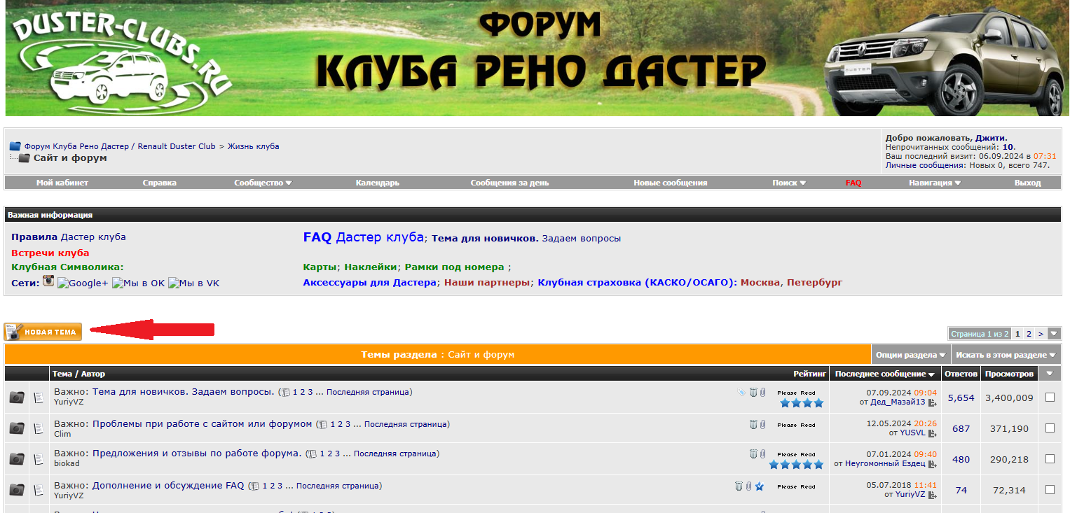

Здравствуйте! Не совсем понятно, где тут формировать тему или вопрос? Куда нужно нажать, чтоб перейти для создания темы?
Дед_Мазай13 вне форума   Вверх Ответить с цитированием
Старый 08.09.2024, 08:19   #5655
Сообщение от Дед_Мазай13 Посмотреть сообщение
Здравствуйте. Заходите в нужный Вам раздел, где хотите создать тему, слева вверху над списком тем есть кнопка
