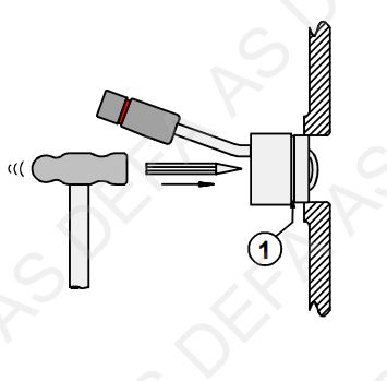

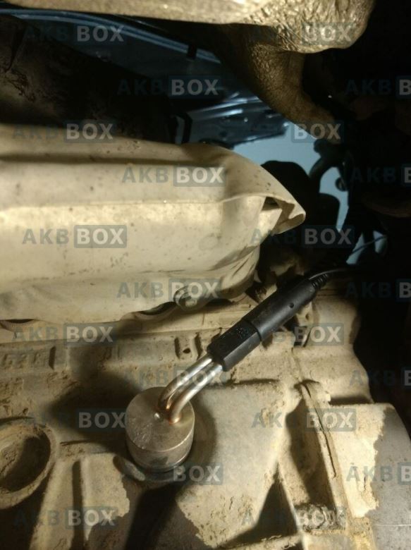

Вот нашел DEFA 411104 на все диаметры, типа забивается молотком, без всякого крепежа. Прикольно, вот только вопрос как его забить если типа нет места. Вот тут типа ставят https://akbbox.ru/product/podogrevat...ya-defa-411104
Это информация для размышления
Название: DEFA 411104 фото.JPG
ID:	89679   Нажмите на изображение для увеличения
Название: DEFA 411104 фото 1.JPG
ID:	89680   Нажмите на изображение для увеличения
Название: DEFA 411104 фото 2.JPG

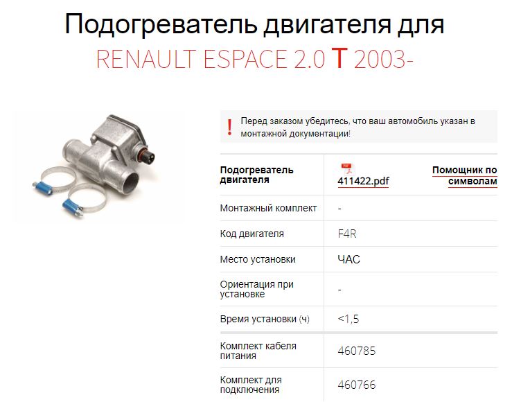

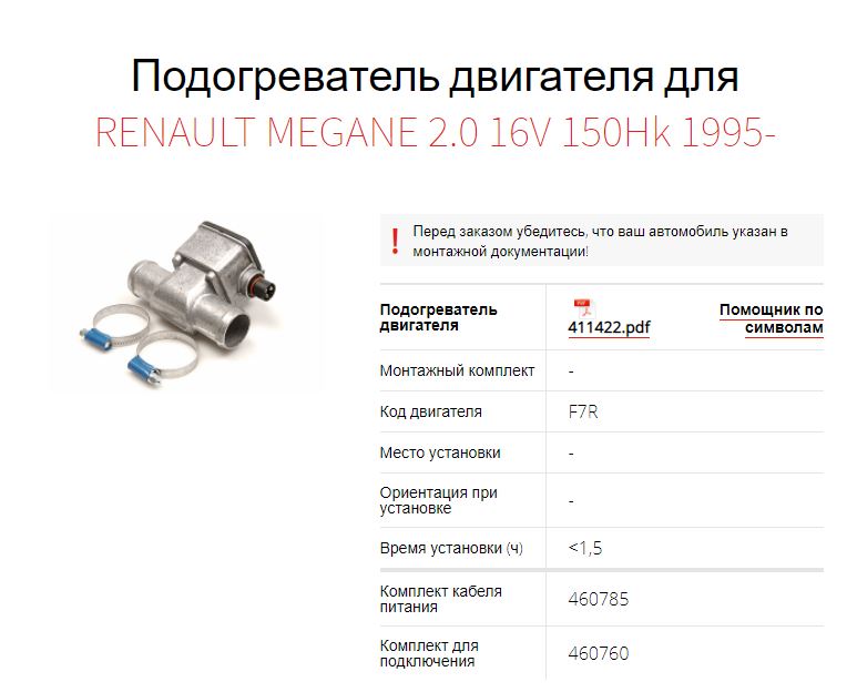

А не проще поставить подобрать к F4R в шланг к печке такую приблуду от DEFA и не парится, только в списке нет дастеров, видимо нужно подбирать по диаметру патрубков https://www.defa.com/electrical-preh...engine-heater/
Название: В шланг DEFA.JPG

Написано что F4R подходит тока цена 8000 руб, а еще провода небось тысяч 5!!!! Есть в продаже таки е же компактные до 2000 тысяч?
Название: В шланг DEFA 1.JPG

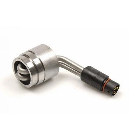

вообщем стоит у меня я так понимаю предпусковой подогреватель двигателя DEFA:
Полностью осознаю свою безответственность в том что не выяснил это раньше (подозреваю что не было бы проблем спуском двигателя в морозы)
кроме розетки ничего разглядеть не смог
какая модель стоит и как им пользоваться надо выяснять

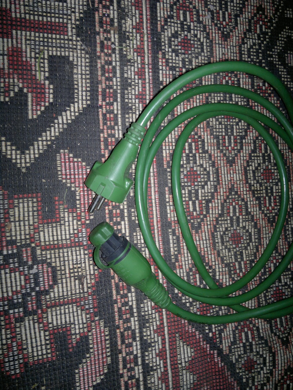

также наверное необходимо где-то приобрести кабель, типа такого:

Начните с осмотра подкапгтного пространства, куда ведёт этот провод, где установлен обогреватель. Может найдёте на нём какой номер для идентификации.

Там скорее всего снимать защиту картера, похоже эта штука крепится к поддону и греет масло.
Электрический предпусковой подогреватель двигателя DEFA для автомобиля Renault Duster
