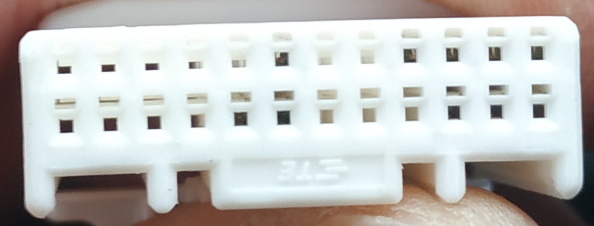

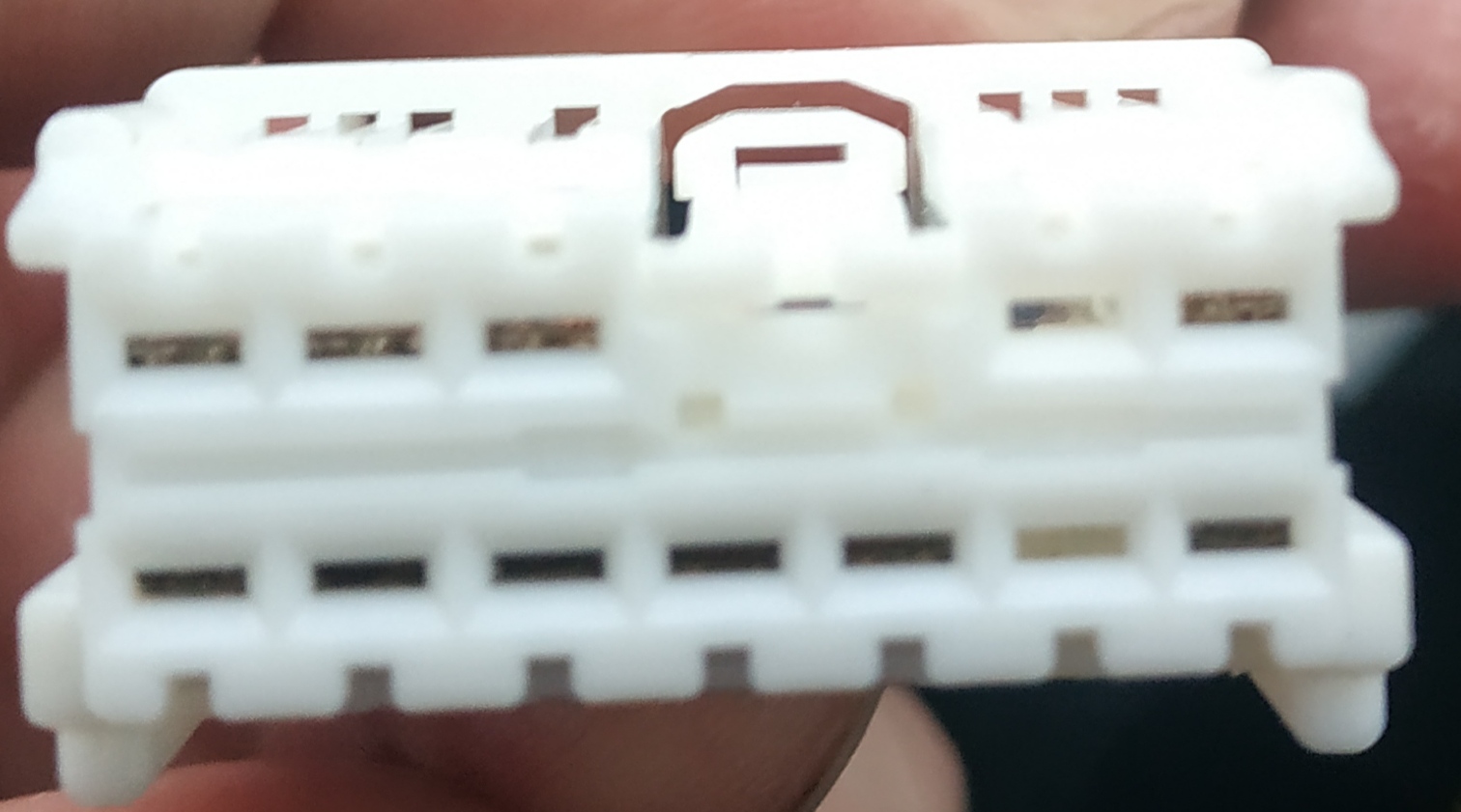

Добрый день, господа ! Имеется Дастер в минимальной комплектации (полный сток) , вместо магнитолы две заглушки (полочки) , внутри разъёмы, подскажите , назначение каждого. Заранее благодарю !
ID:	94334   Нажмите на изображение для увеличения
ID:	94335   Нажмите на изображение для увеличения

Сообщение от mr.Neumann Посмотреть сообщение

Большое спасибо !
