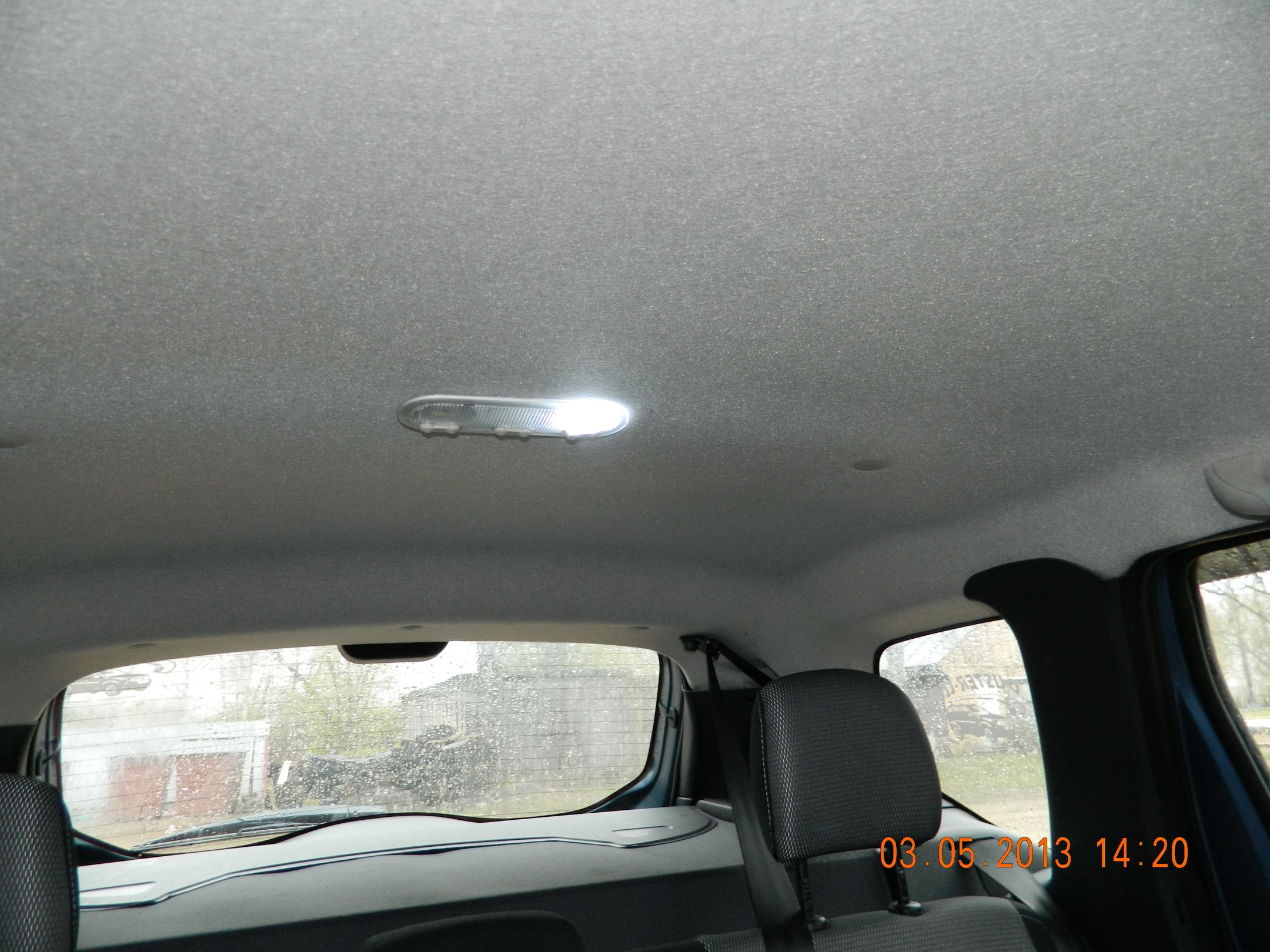

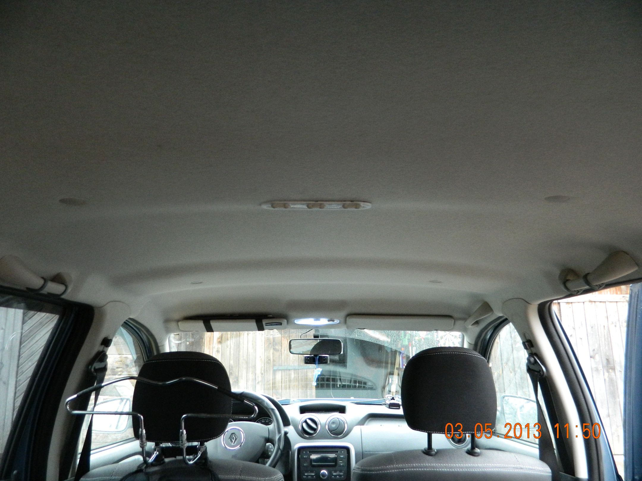

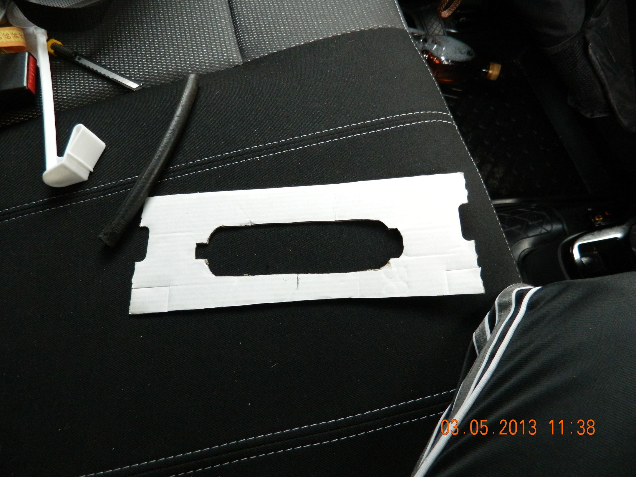

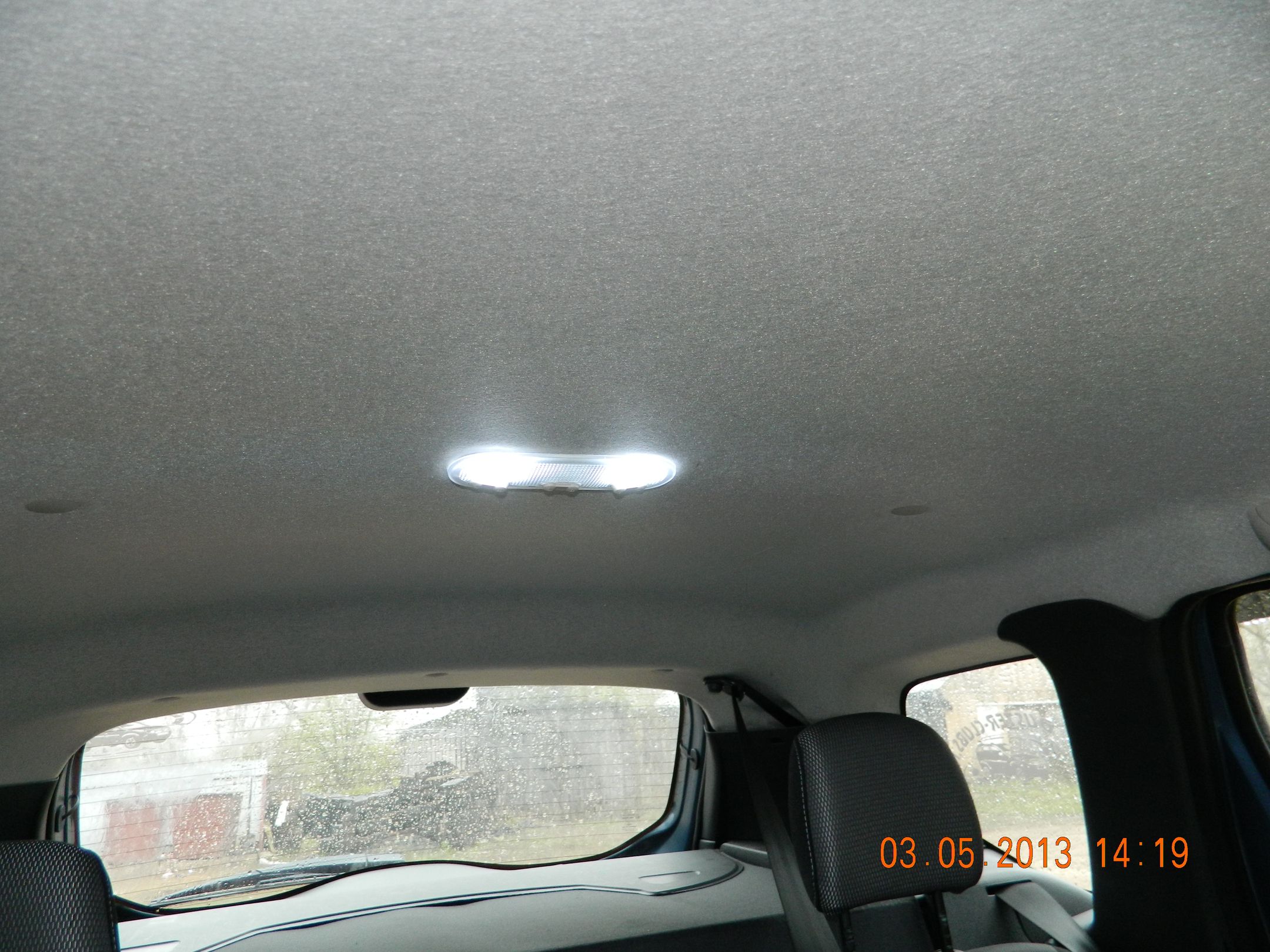

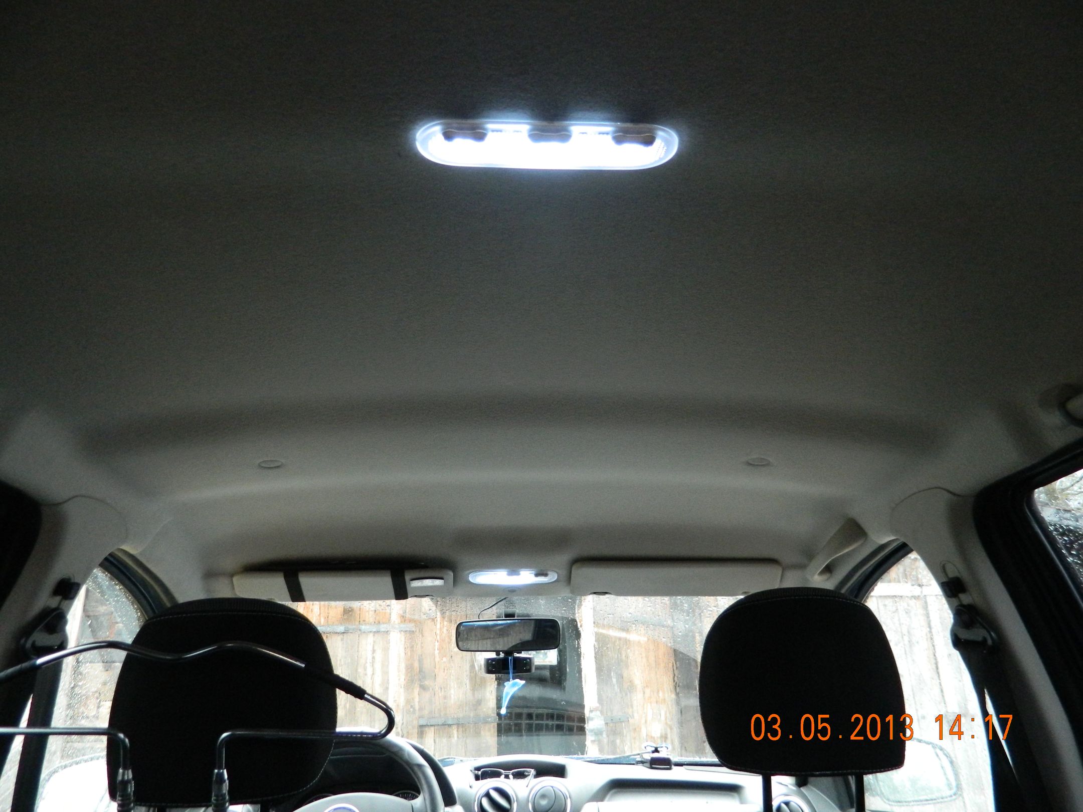

Начало в сообщении #2 и #5 этой темы, потом авария, состояние нестояния. И вот сегодня я доволен собою. Все на фото в хронологическом порядке.
На первом фото видно , что отверстие в притирку с ребром жесткости на крыше, там максимально возможное расстояние, истыкал иголкой все. Самый ответственный момент - это разметка, потом можно и децл расслабится, что мы с соседом по гаражу и делали периодически. На Фотке видно, что на крышу наклеил кусок камеры, т.к. сточенный светильник практически упирался контактами в крышу. От греха подальше. Потом три фотки просто примерка. Дальше протянул провод. Напрямки не получилось, упирался в ребра. От переднего плафона ушел влево, чуть опустил обе дверные резинки и пробрался во второе отверстие. Ну и дальше результат. Различные варианты подсветки, при открытии двери и при вкючении пассажиром в свою сторону.
Теперь можно и печень напрячь

Clim, Всё супер ! Только вопрос ? Куда подключался ??? С описания и картинок не понял )) Может туповат ?
Бортовой журнал
Старый 03.05.2013, 17:07   #28
От переднего, я думал все показал. В переднем разъеме пять штырей, задействованы 2,3,4. В первом запаралелил, а во втором все по своим ногам посадил. Как-то так.
