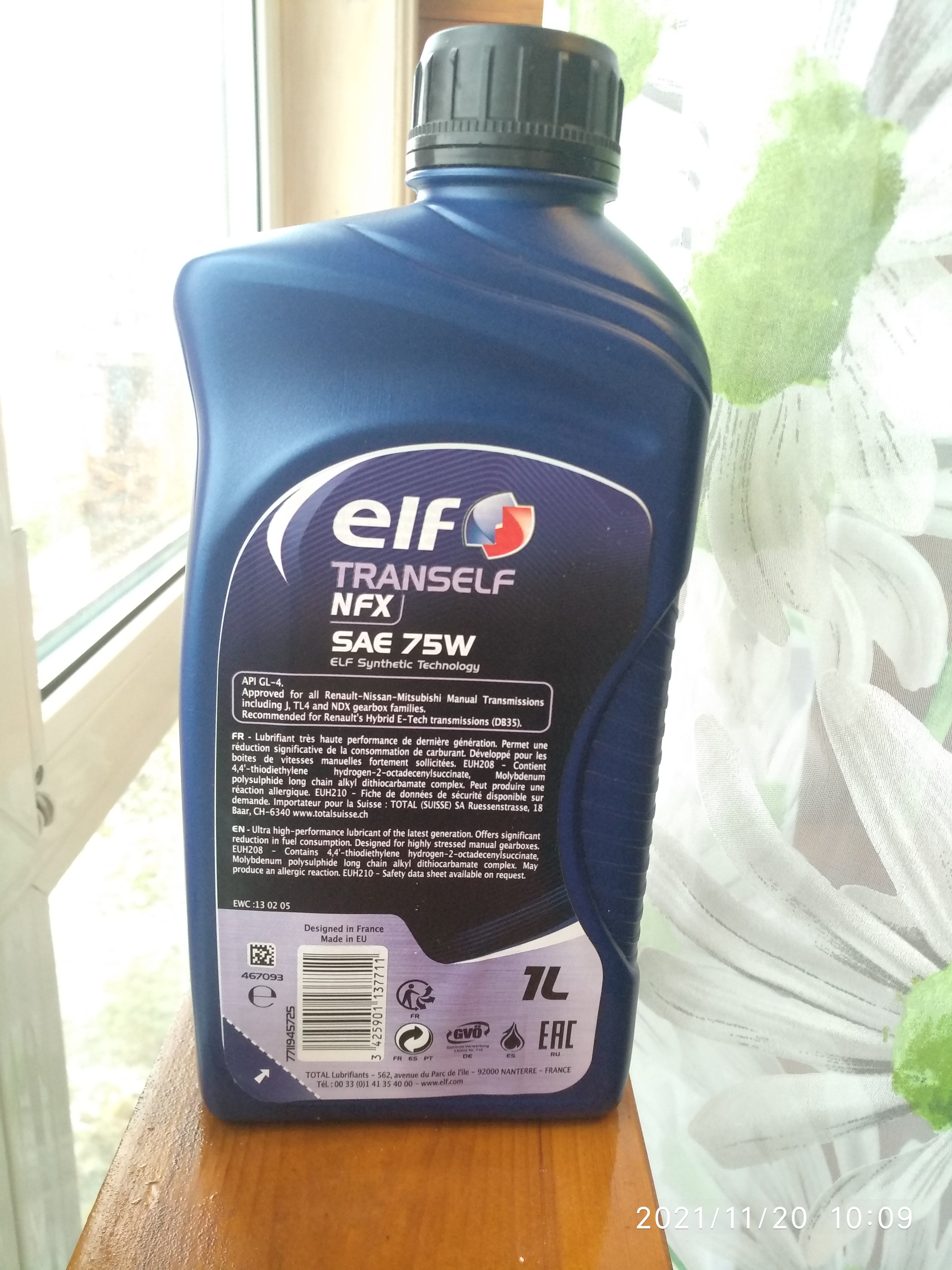

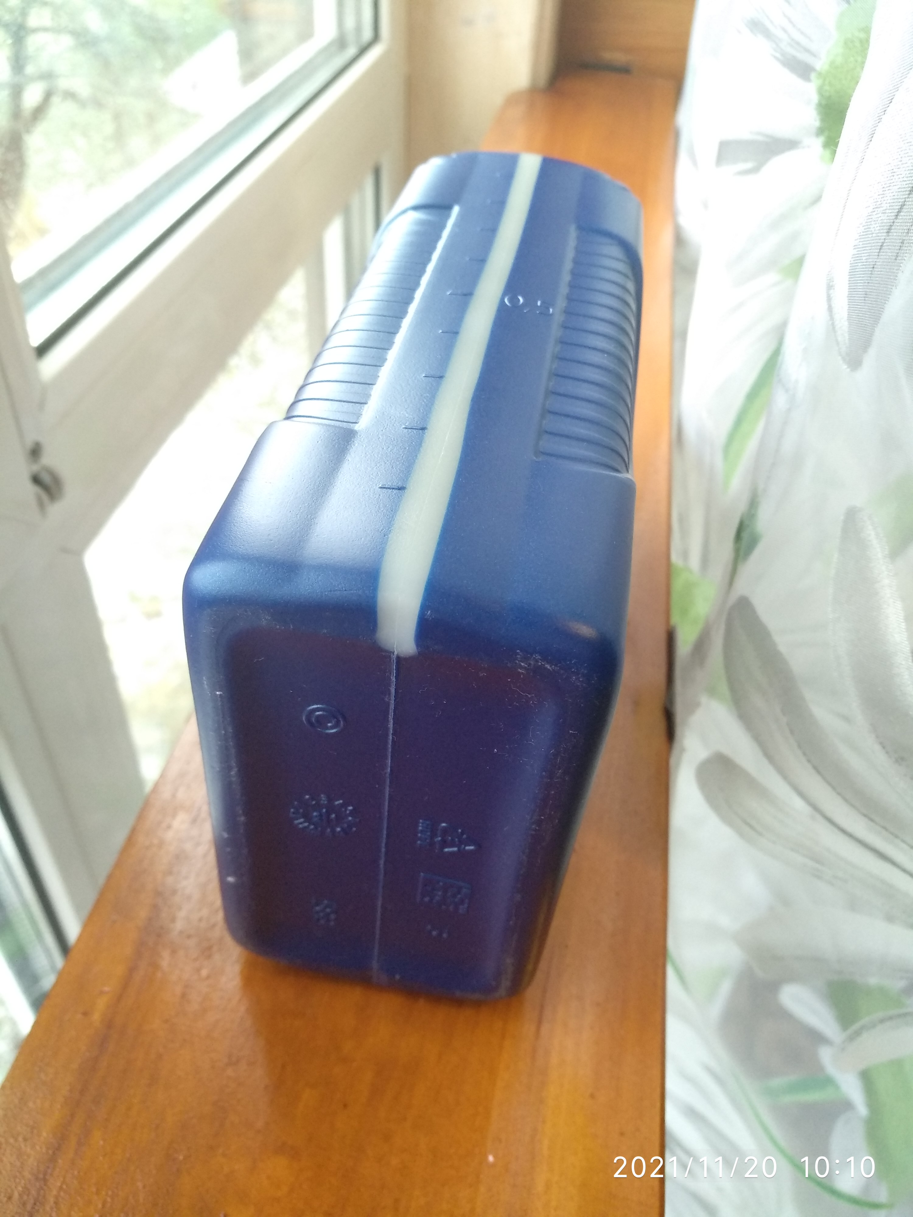

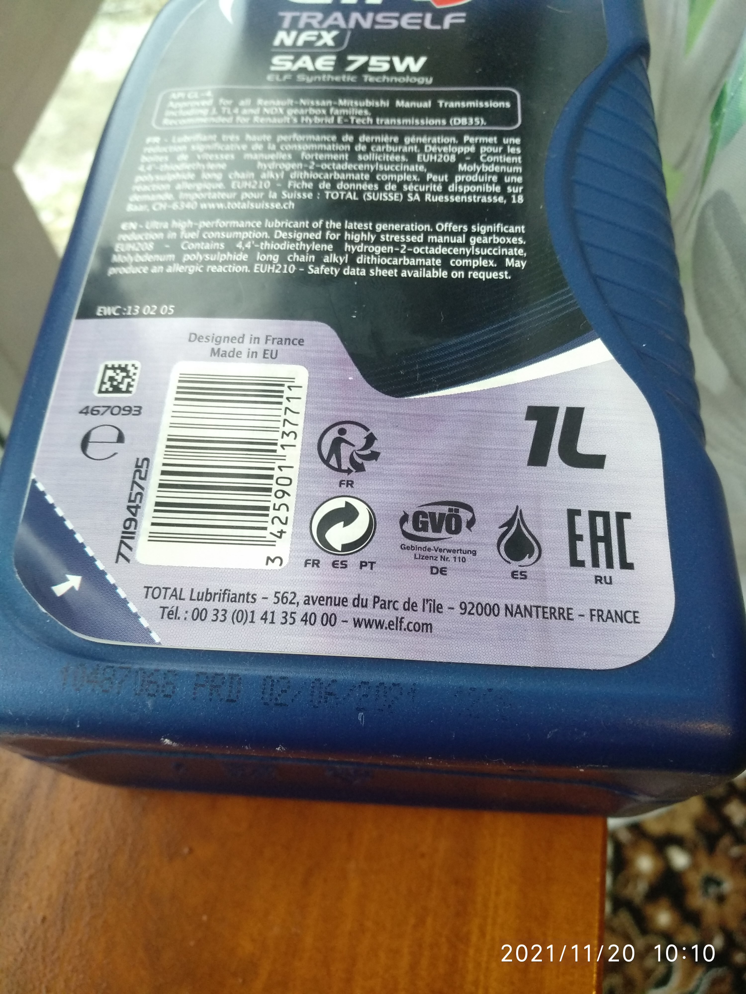

Какое лить понятно. Только что мы льём не известно. Купил в автод--- эльф. Теперь думаю заливать или нет. Смущает сама канистра, номер партии стирается легко пальцем. На второй страничке вместо KZ-KK страна.

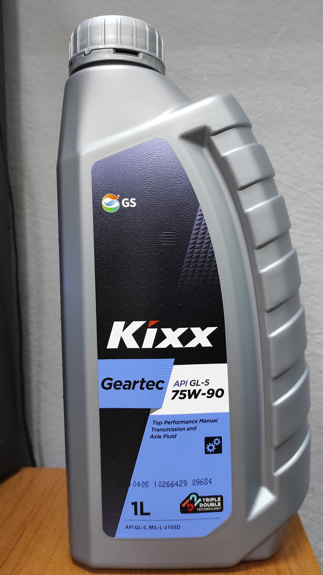

Масло GS Oil Kixx Geartec GL-5 75W-90 в агрегаты
Залил себе в Ниссан.
https://www.drive2.ru/l/593276959090316191/
Тест KIXX_а
https://www.oil-club.ru/forum/topic/...5w-90-svezhee/
Как видите фосфора в два раза больше и износ сразу в три раза меньше
Отличная трансмиссонка у Kixx получилась и с медью дружит и износ минимален. Пользуйте!
код для заказа L2962AL1E1
