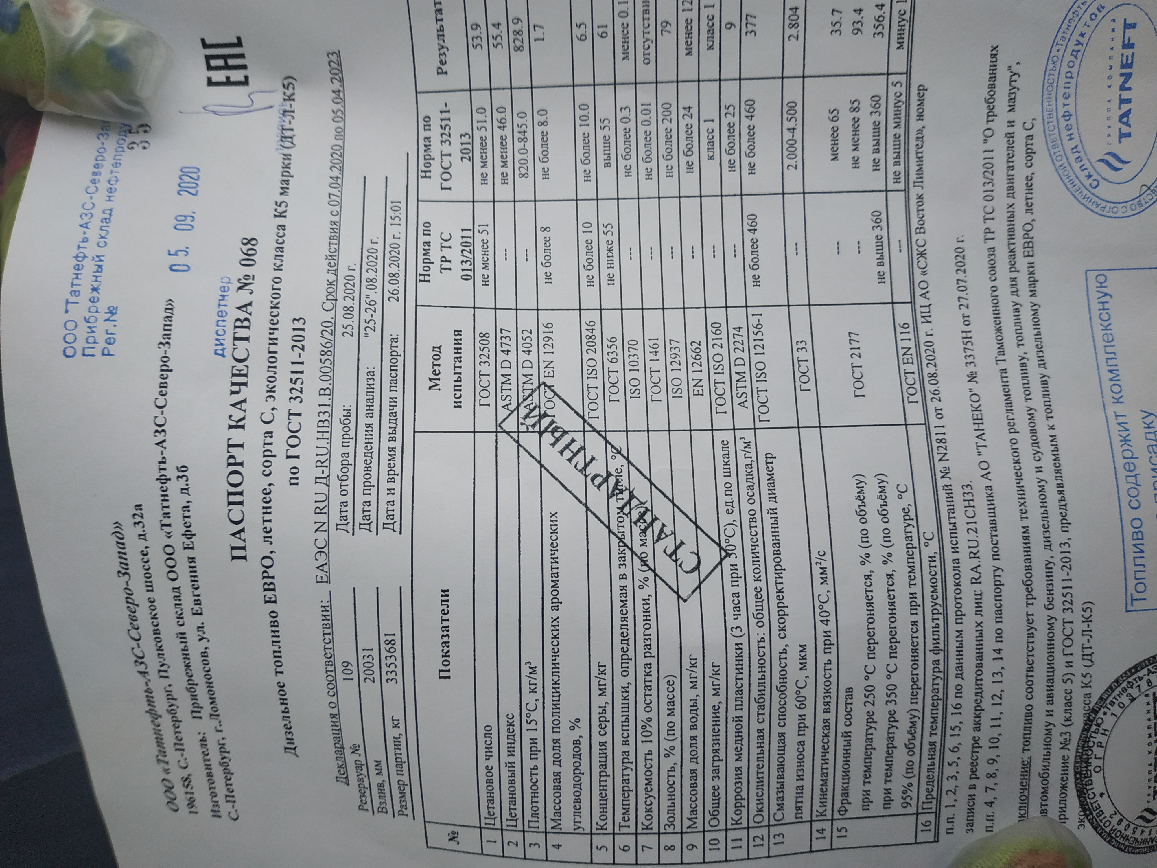

коллеги, подскажите по солярке татнефть. Параметр смазывающая способность, по паспорту 377. в ГОСТ 460. Не понимаю, 377 лучше или хуже чем 460 ?

Этот параметр называется пятно износа. Чем меньше, тем лучше.
Образец испытуемого топлива помещают в емкость, в которой поддерживается заданная температура. Металлический шарик прочно закрепляют в вертикально расположенном держателе и прижимают с приложением нагрузки к горизонтально укрепленной металлической пластине. Шарик совершает возвратно-поступательные движения с определенной частотой и длиной хода. При этом поверхность шарика, вступающая в контакт с пластиной, полностью погружена в топливо. Металлические свойства шарика, пластины, температура, нагрузка, прилагаемая к шарику; частота и длина хода шарика точно заданы.
Для корректировки размера пятна износа, полученного на испытуемом шарике, к стандартному набору условий испытания в процессе испытания учитывают условия окружающей среды. Полученный в результате испытаний диаметр пятна износа является мерой смазывающей способности жидкости.

Два года на их соляре гоняю. Хорошее топливо.

на мой взгляд, на лукойле работа двигателя немного жесче при старте, при наборе скорости от 0 - 20, звук что ли громче. До этого дизелей не было. Перешел на заправку у дома, это Несте, точнее ТАТНЕФТЬ теперь, вот и обратил внимание на изменение звука движка, потому и интересуюсь. Как то помягче стало, но вместе с этим как мне ПОКАЗАЛОСЬ пауза от газа в пол до рывка стала БОЛЬШЕ. Эта пауза выражена ярко, т.к машинка у меня на вариаторе, поэтому сразу обратил на это внимание. Паспорт на солярку прилагаю, оцените пж-ста кто понимает.
