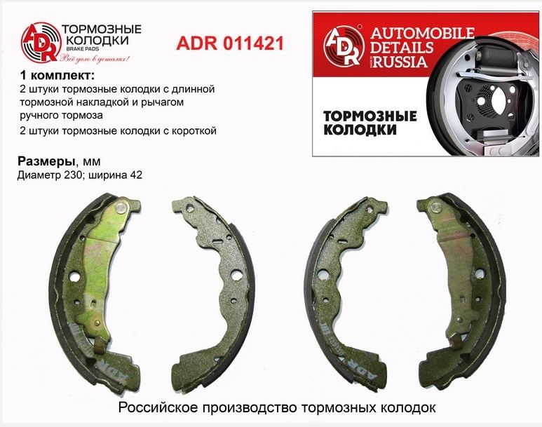

Наш автопром начал выпускать задние тормозные колодки ADR 011421 https://www.autodoc.ru/man/6874/part/adr011421
Цена 712 руб. Интересно, подойдут или есть нюансы. Может кто их видел в живую или сможет их пощупать в магазине. Цена очень заманчивая.

Еще вопрос про комплект пружинок. Какие дешевые пружинки подходят к большим задним тормозным колодкам 230 мм? Цены на оригиналы неадекватные, а заменители дешевые, но написано на меньшие барабаны. Может от маленьких барабанов пружинки подходят?

an2, там в механизме подвода и пружинках ломаться и изнашиваться нечему. Их достаточно помыть очистителем тормозов и обратно все поставить.
