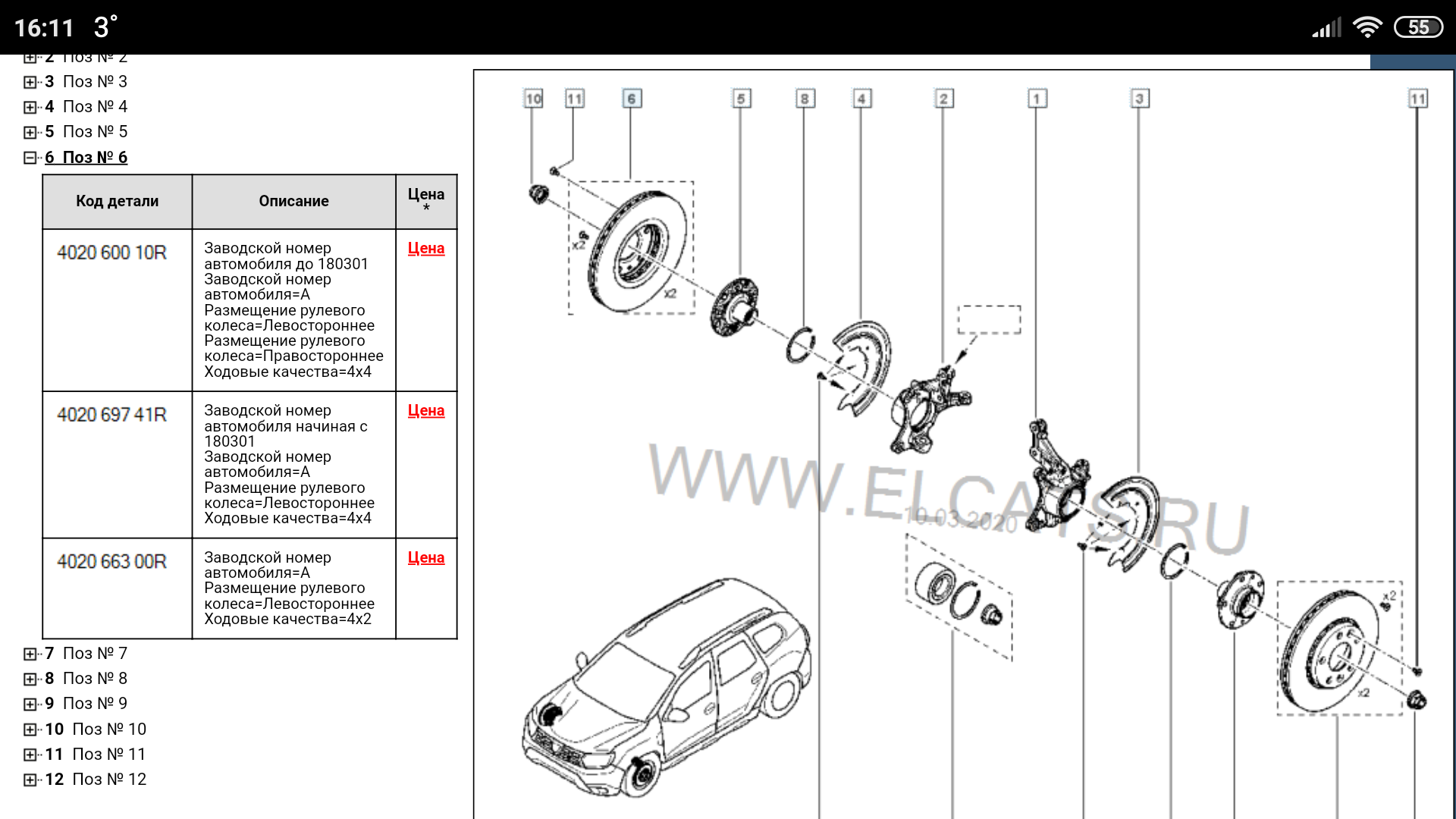

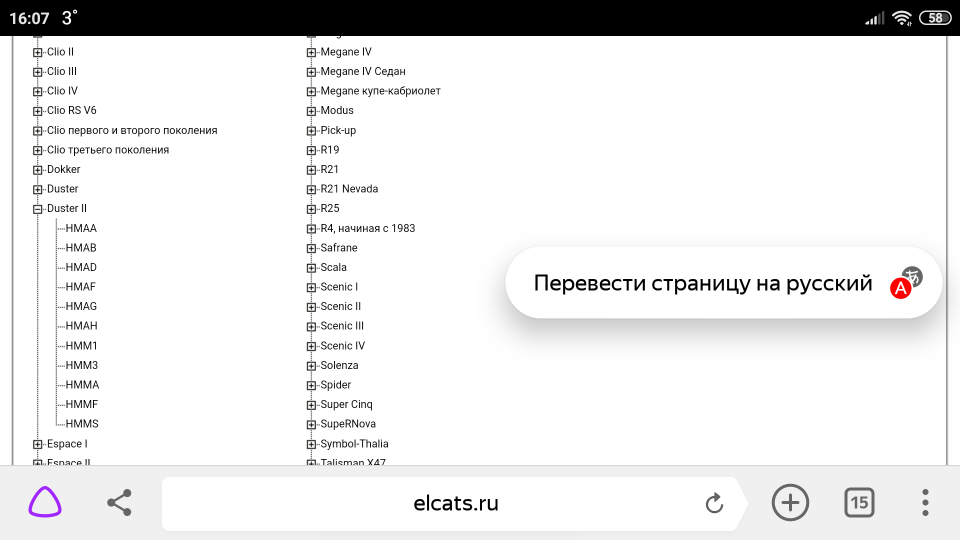

Вот у меня тоже пора менять вот думу думать буду что брать пробег 68000
alexkop вне форума   Вверх Ответить с цитированием
Старый 10.03.2020, 14:12   #1237
alexkop
Аватар для alexkop
Регистрация: 26.04.2017
Адрес: екатеринбург эльмаш
Авто: Renault Duster Expression МКП6 2.0 4*4
Сообщений: 254
alexkop
Блин как их искать открылся каталог с там ахтунг полный
