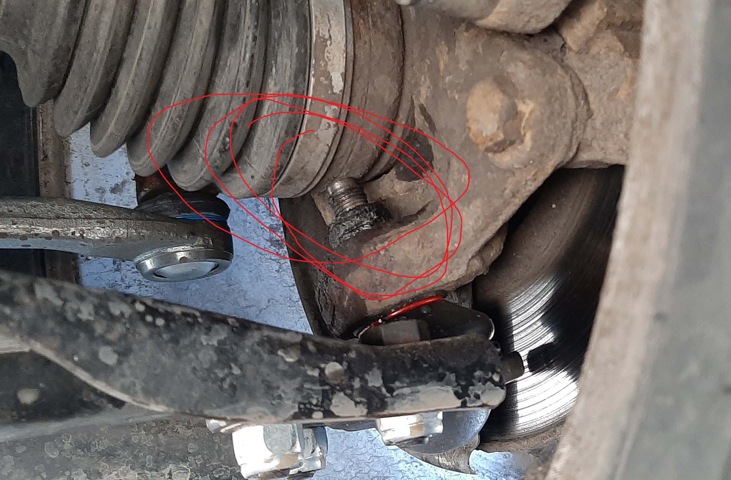

Вчера заменили мне шаровые опоры в родных заводских рычагах на TRW-шные с кодом 401602308R. А сегодня, после регулировки развала-схождения, что вижу я в рекомендациях? - замена шаровых опор. На вопрос как так, скинули мне эту фотку и сказали что не нравится им это. Вроде не чиркает но и зазора по факту нет.
Скажите, это реально косяк или норма? Если косяк, то можно как-то исправить?
Взять ножовочное полотно и спилить нахрен - вариант?

Не задевает и ладно. Главное - чтобы ходили.
