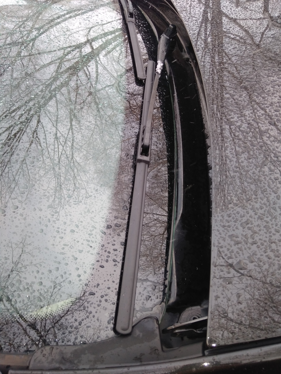

Так я и не поняла, каким образом вы советовали мне воткнуть маленькую щетку 56 см. Я купила 55, оеа не влезла. Наложилась на боковушу между стойкой и крылом...
Она в сантиметрах 55 или в дюймах ? Должно быть 22. Если накладывается в нижнем положении, то нужно отвернуть гайку и немного сместить дворник вверх чтобы чуть вышел и не доставал до "боковушки".

Возможно при этом придется смещать и водительскую щетку, если будут цепляться друг за друга. У меня этих проблем не было, так как боковушки были сняты, потому что стояло жабо.

Сергей, мы не знаем какой Дастер у девушки. На ДОрестайле водительскую не трогал. Слева 56 см, справа - 60см. ()

Сообщение от Мышка-Татошка Посмотреть сообщение
В свое время на дорестайл ставил дворники:
21,5"-22" (56-56см) водительский,
19"-20" (47,5-50см) пассажирский.
На рестайле вопрос с подтеком на стекле решили,
штатный водительский 60см,
штатный пассажирский 45см (можно поставить 47-48см),
Сейчас на дворниках хитроумные крепления, заказывал на АЛИ там дешевле чем ОД предлагает (но не рено).
Дмитрий, дорестайл у меня. 60 см водительская стала как надо. 55 каркасная щетка пассажирскаяна 5 см налезает на пластиковую боковушку. Открутить болт и сместить на каркасной щетке, по-моему, не полусится.
