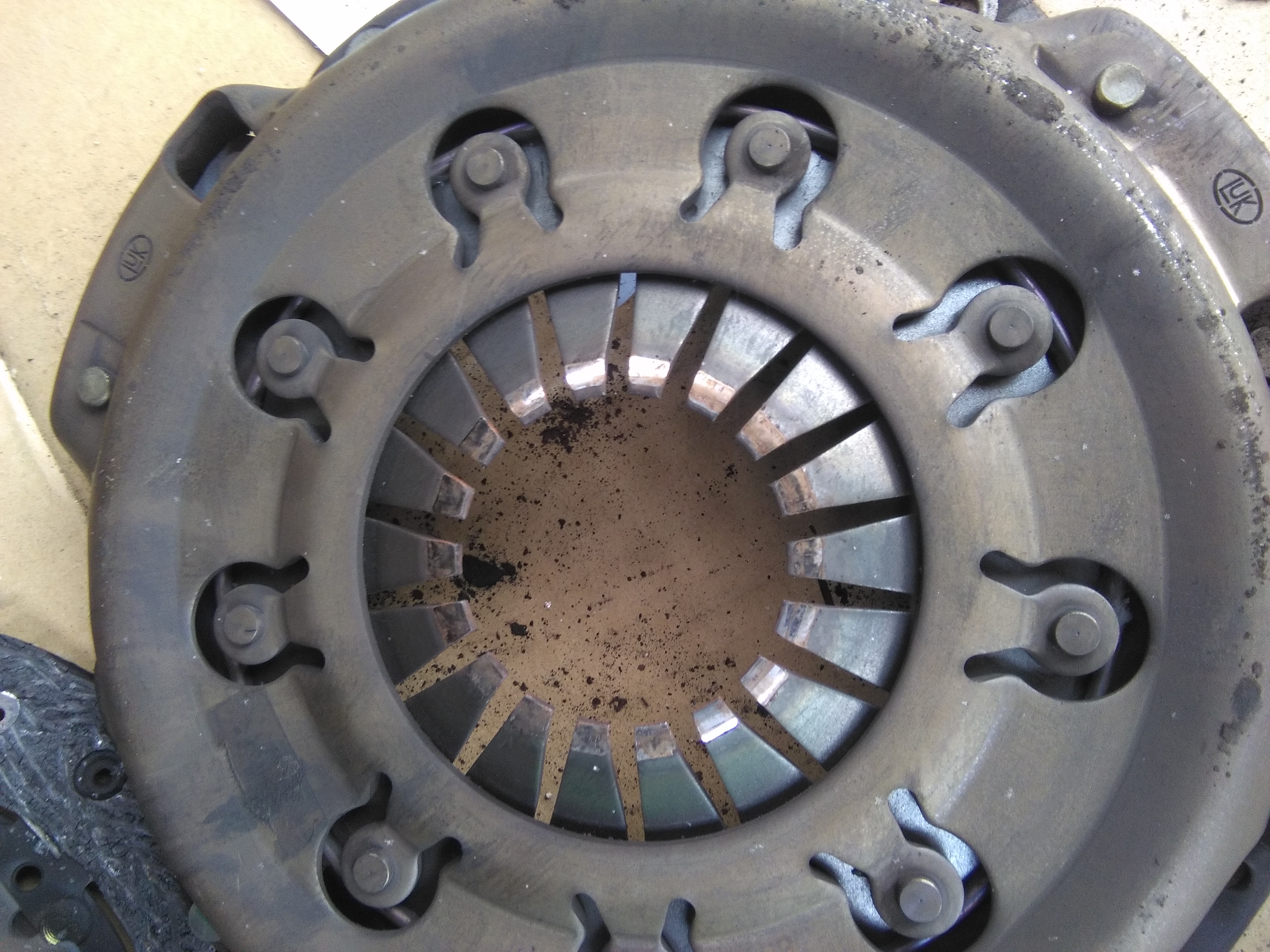

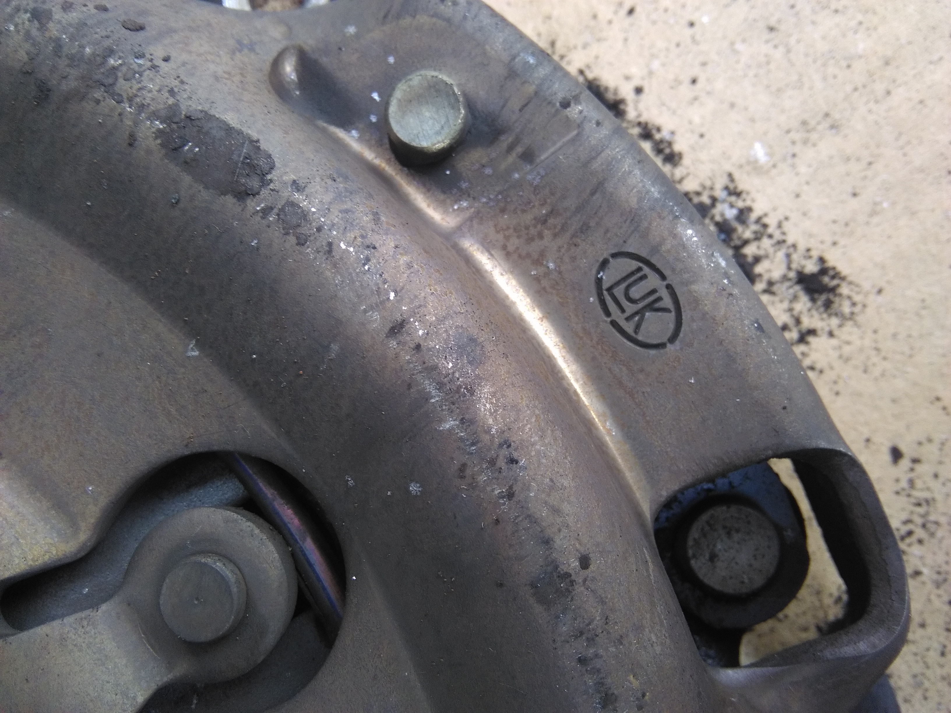

После поездки на дачу кое как доехал до дома. Пробуксовывало уже на 3-4 скорости и появился запах горелого сцепления. Поменял выжимной (немного шумел), сцепление в комплекте и сальники приводов.
Установил:
комплект сцепления - LUK 622312709
выжимной подшипник - VALEO 804587
сальник дифференциала левый - 8200884113
сальник привода правый - 8200983398
сальник коленвала менять не стал, родной в хорошем состоянии.
Снятое сцепление оказалось LUK, а подшипник VALEO, т.е установил я тоже самое.
После замены машину не узнать. Динамика как у новой. Пробег на момент замены 143500
