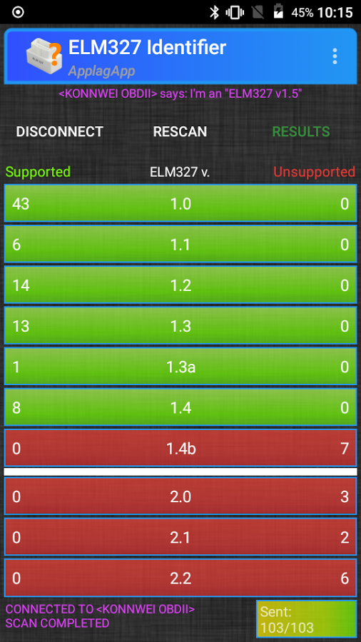

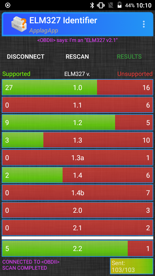

  2. ELM327-адаптер v.1.5 (это важно, с 2.1 работать не будет). Если у вас есть сомнения по поводу происхождения адаптера, то одним из способов проверки м.б. установка приложения ELM327 Identifier - https://play.google.com/store/apps/d...m327identifier.
    Возможные варианты
    1. Нормальный адаптер v.1.5 должен поддерживать все команды до 1.4 включительно
    2. Ненормальный адаптер v.2.1 выдаcт что-то типа такого. Это не говорит о том, что он не будет нормально работать с другими программами, но для нижеследующего, к сожалению, не подходит

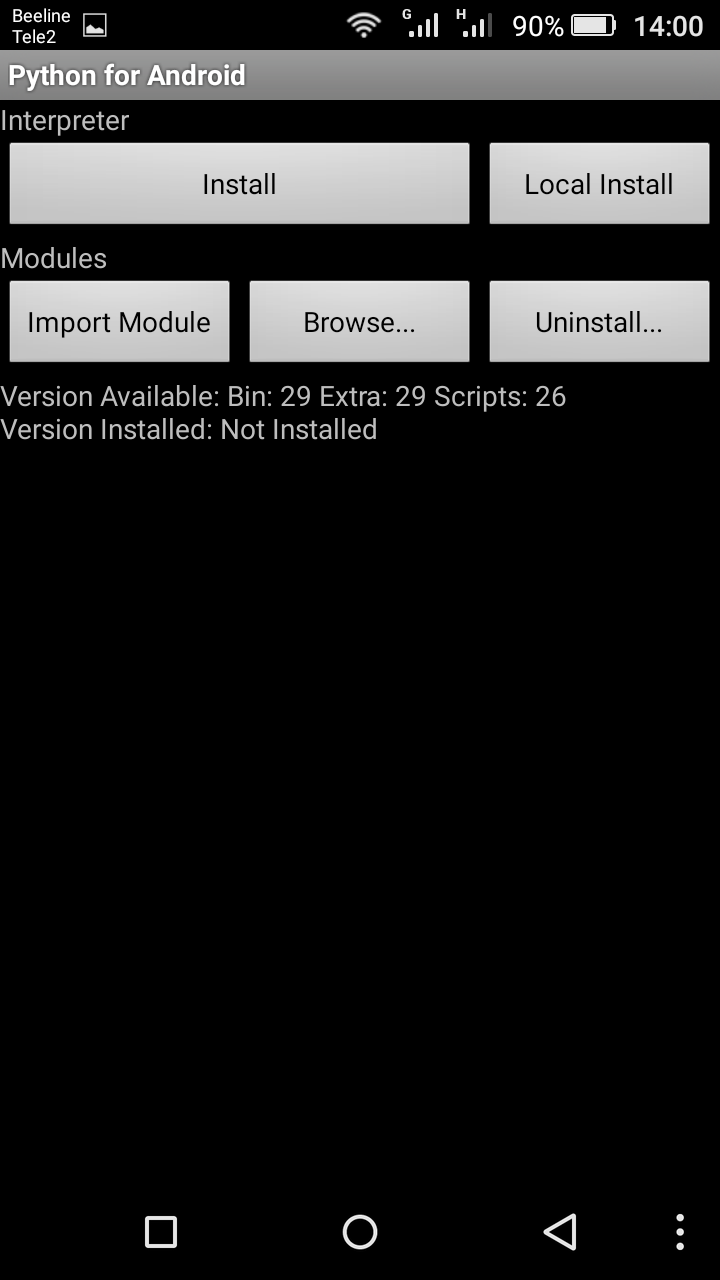

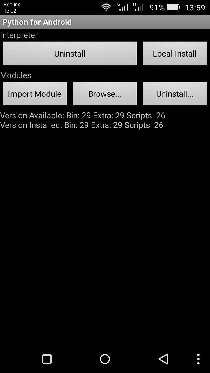

  1. Устанавливаем - Scripting Layer for Android (SL4A)
  2. Устанавливаем - Python For Android (Py4A)
    Тыкаем в кнопочку Install (нужен инет, если важно, то делайте при наличии wi-fi, а не мобильного инета)
    Получаем результат

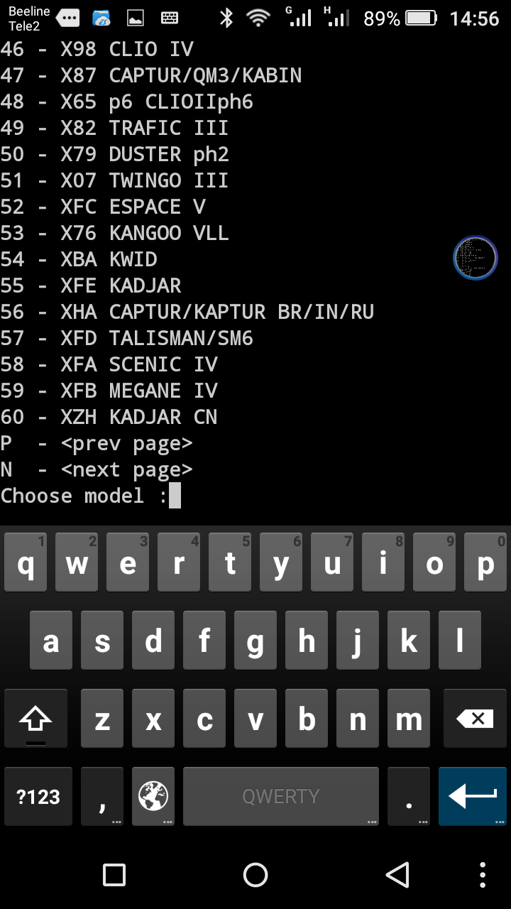

  1. Запускаем по выше описанной схеме pyren_4a_launcher.py.

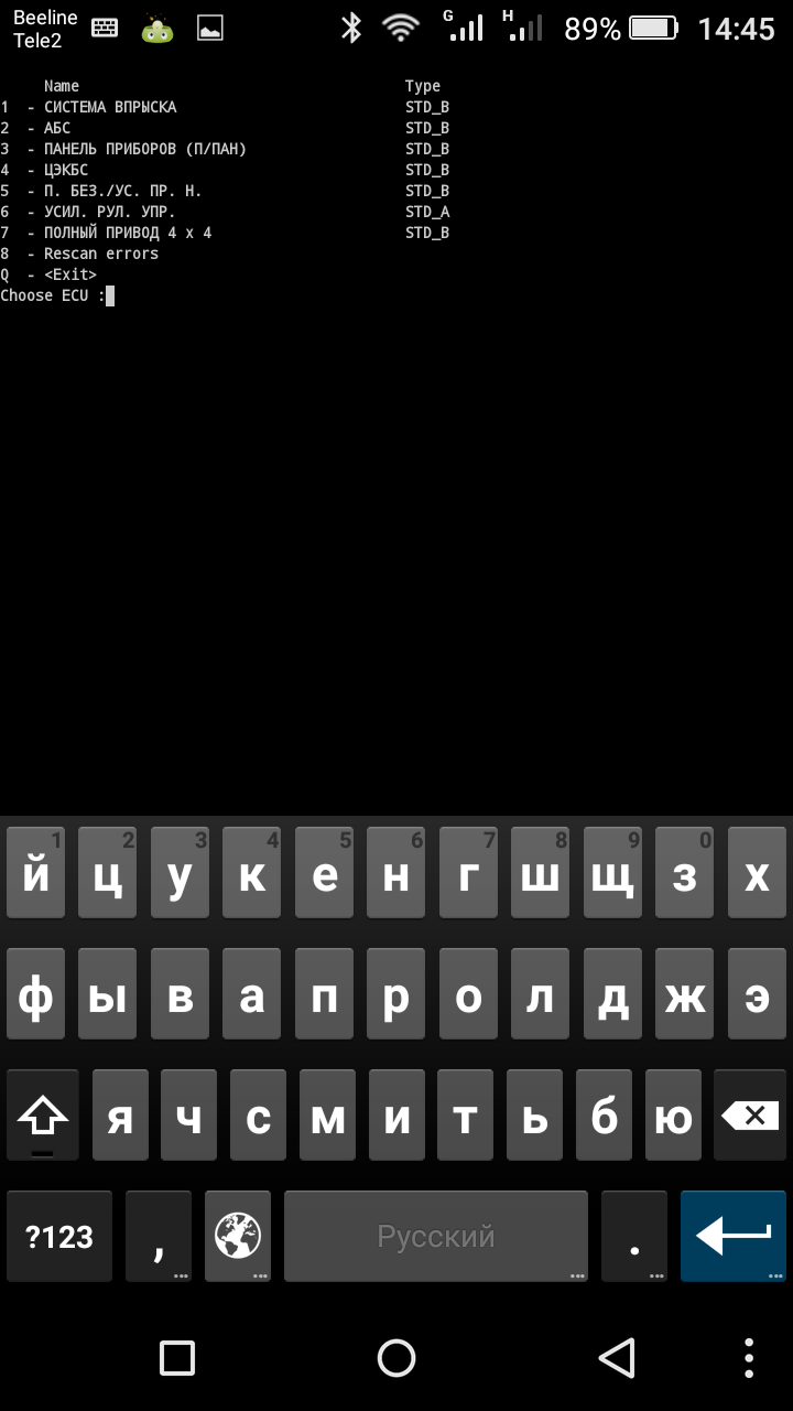

  2. В результате загрузки должен появиться список моделей Рено. Наши дастеры - 38 (Ф1) и 50 (Ф2). В новой версии Clipa имеется также и наш Kaptur:
  3. Выбираем нужный номер и ждем опрос всех блоков. Первый раз будет достаточно долго. В результате получим что-то типа такого (раньше в п.3.3 видели похожую картинку, но это уже для нашей конкретной машины):
