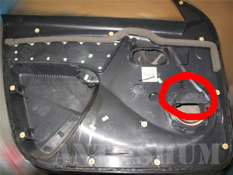

Вот это ты хочешь спилить?
Я тебе про это и говорю. Полазий, есть фотки колонки желтые в ржавчине ну и конечно делай выводы.

Sapsan, Уже сделал...поэтому и спрашивал.

Ты => маладец!!! Сделай короб из СТПэшки и будет тебе счастье.

Серый1965, а что ты сможешь положить под корт (пластик) передних дверей? Мы с тобой сейчас о чем говорим? О том что ты спилил пластик который защищал колонку от влаги которая поступает с верху по стеклу, вот как раз про него я тебе и говорю что вместо него теперь лучше сделать короб из СТПэшки ( чтобы вода на колонку с верху не попадала). При чем здесь вообще каждый милиметр внутри машины?

так я новые козырьки приварил...аналог тех которые отрезал...даже еще шире сделал.

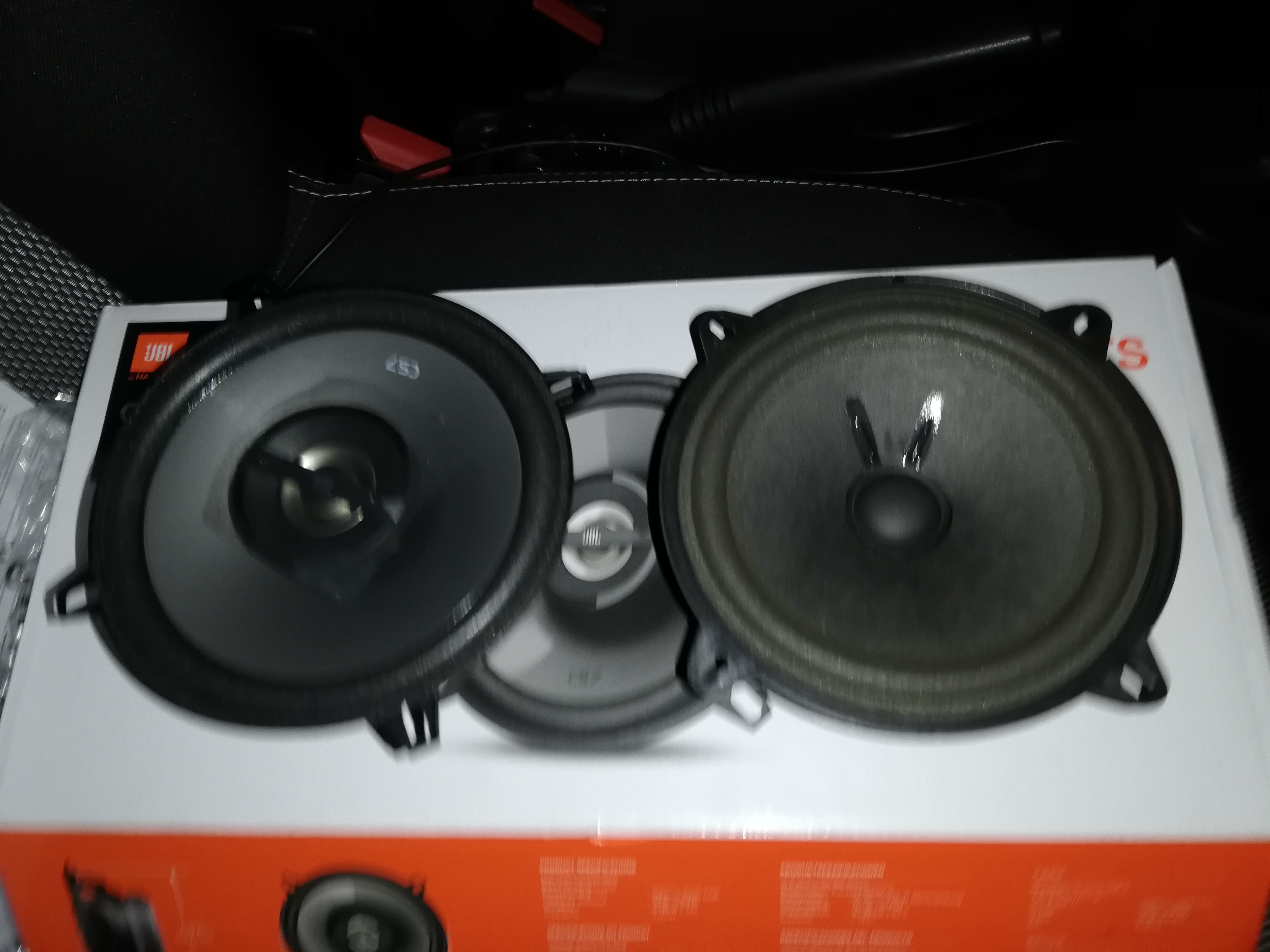

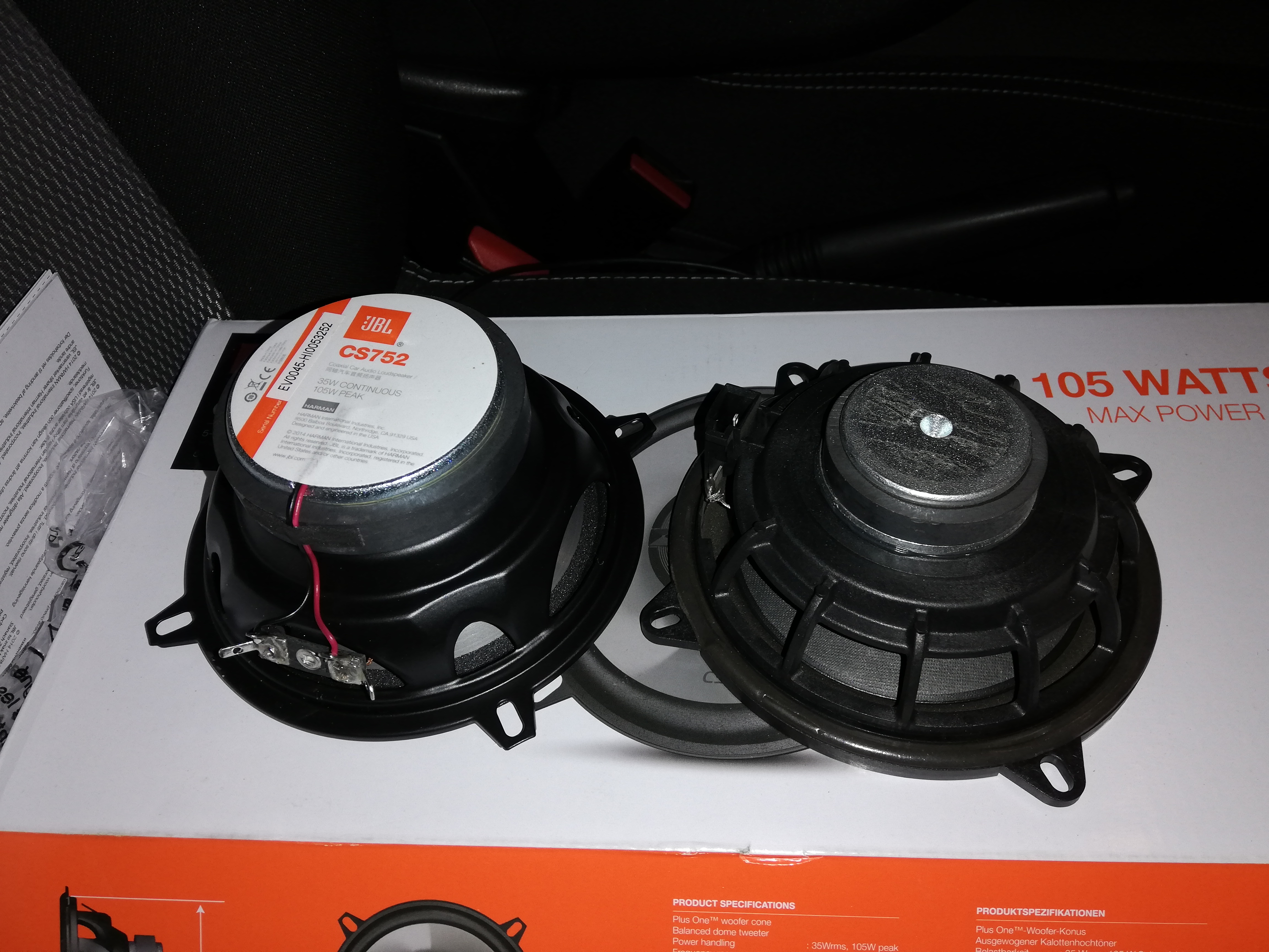

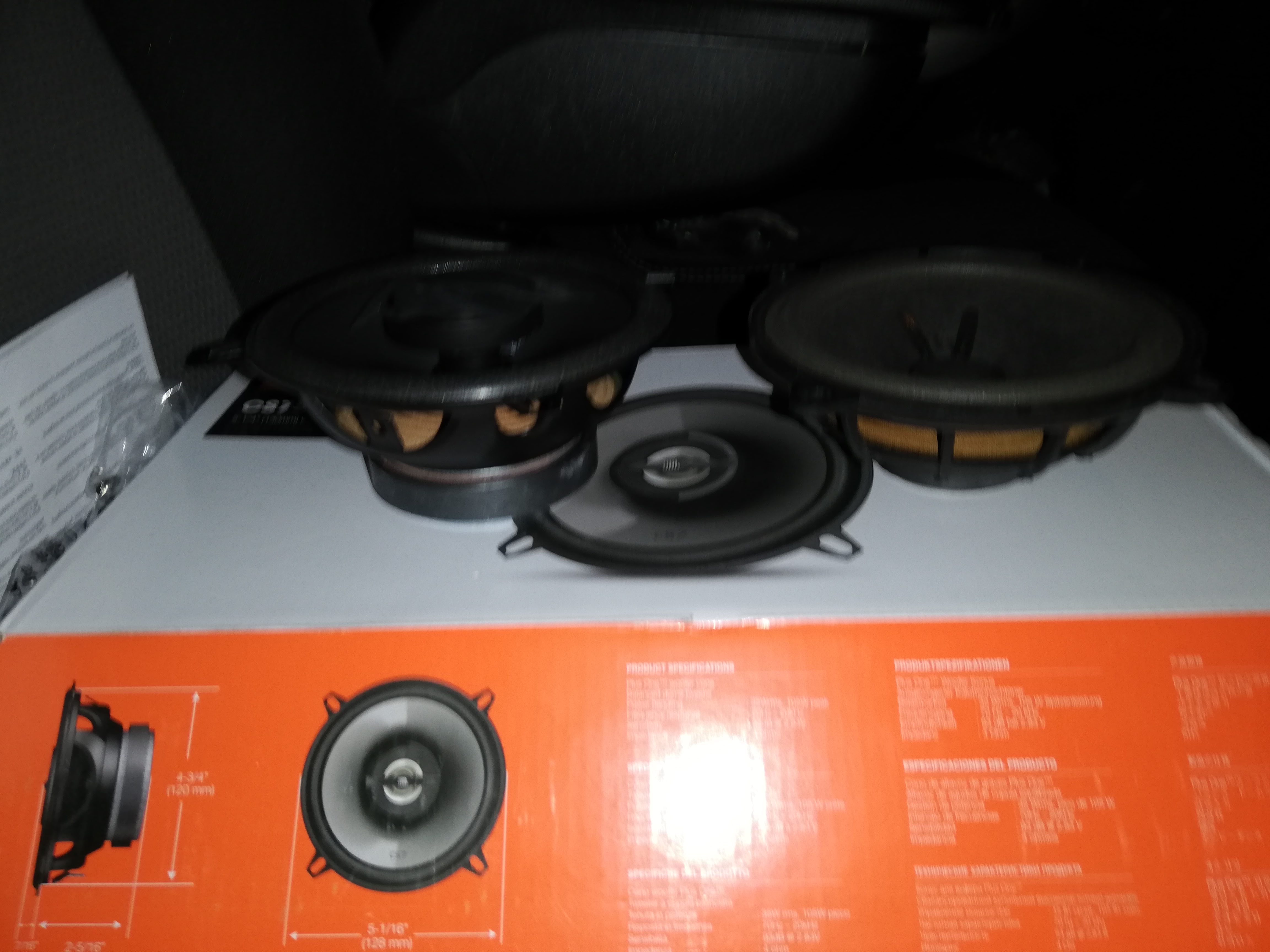

Сейчас все аудиофилы будут плеваться. А ну и пофиг.
Совершил ленивый тюнинг акустики на штатном медианаве и только спереди. Поставил вместо штатных начавших попердывать jbl cs752 (13-е).
Итог - огонь! Примерно как переход с обычной головы на мндианав, также и этот апгрейд.

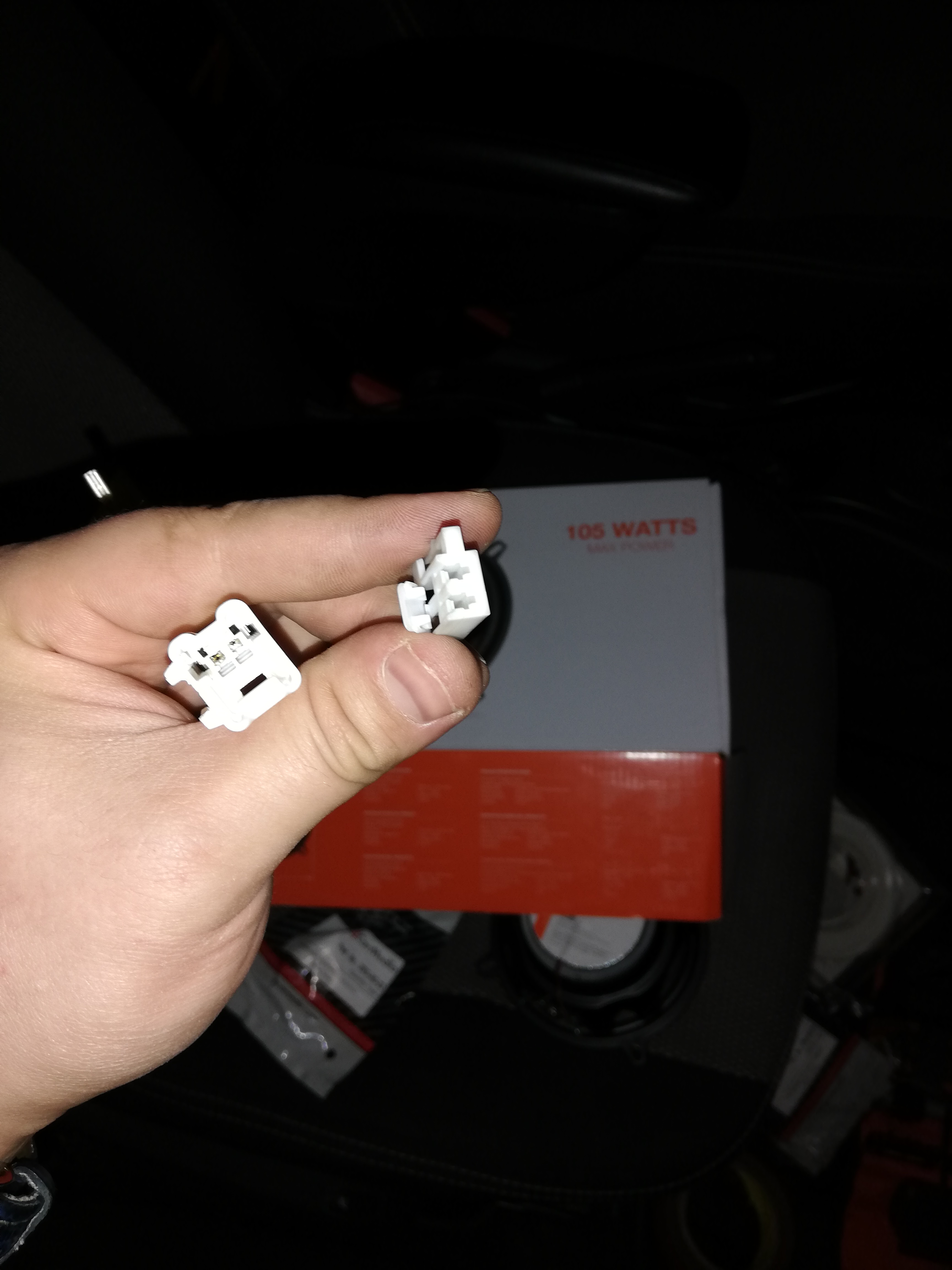

Хотел сделать все по красоте и заказал переходники zrs-ag-2 на колонки. Но пришла неведомая срань (см. Фотки). В итоге снял колоночные штеккеры и подоткнулся в переходники так через изоляторы.
Цена вопроса 1600 + 300 р. Рекомендую.
