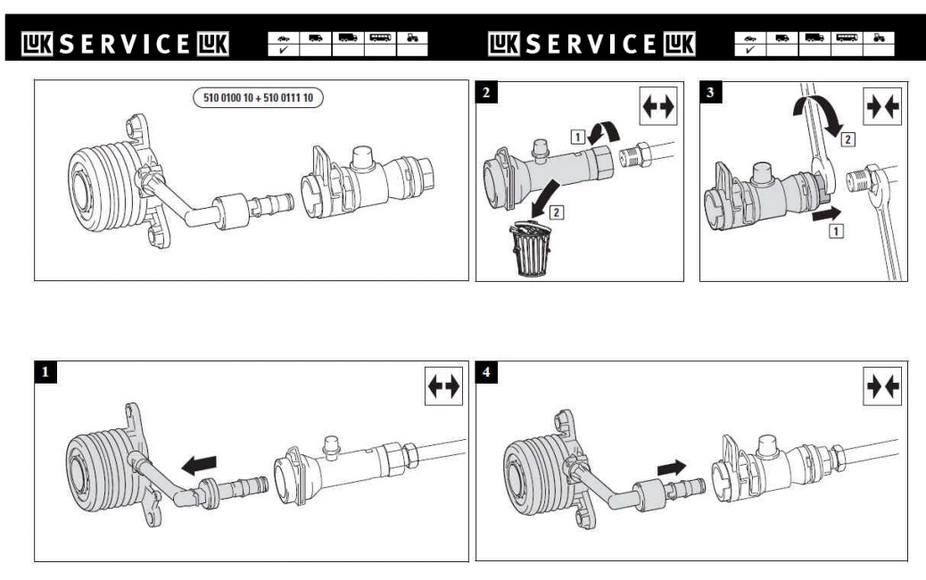

Вопрос : На 2.0 4х4, каталог SHAEFFLER выдаёт такой комплект сцепления LUK :
623 3709 09. ОЕ аналоги : RENAULT 30 20 591 57R Вроде сходится. Читаем информацию об артикуле :
Диаметр [мм] 225
Профиль ступицы 24X21,3
Число зубцов 21
Номер технической информации TZFV
SVHC Не содержит веществ SVHC!
Это наши параметры ? Кол-во зубцов, получается, как у 1.6 4х4 ?
Ну и выжимной : 510 0164 10 Центральный выключатель, система сцепления
Это рабочий комплект ? Выжимной такой встанет к нам ?

Сообщение от Stalevar Посмотреть сообщение
Оригинальный выглядит по-другому. Не думаю, что кто-то сможет дать гарантии того, что точно подойдёт.

Сообщение от alexxprg Посмотреть сообщение
Да, я знаю что по другому. LUK пишет что предыдущий вариант уже не производится. Очевидно он выглядел так :

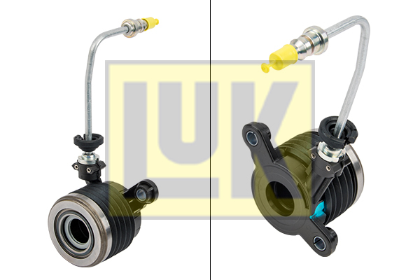

Спасибо за совет.
Подыскивая хороший аналог родному комплекту сцепления, натолкнулся на гидравлический выжимной подшипник от Luk. К нему идёт документ в котором указаны несколько вариантов исполнения гидравлического коннектора. Может кто нибудь из гуру поделиться информацией, какой размер коннектора на коробке JR5187 ?
