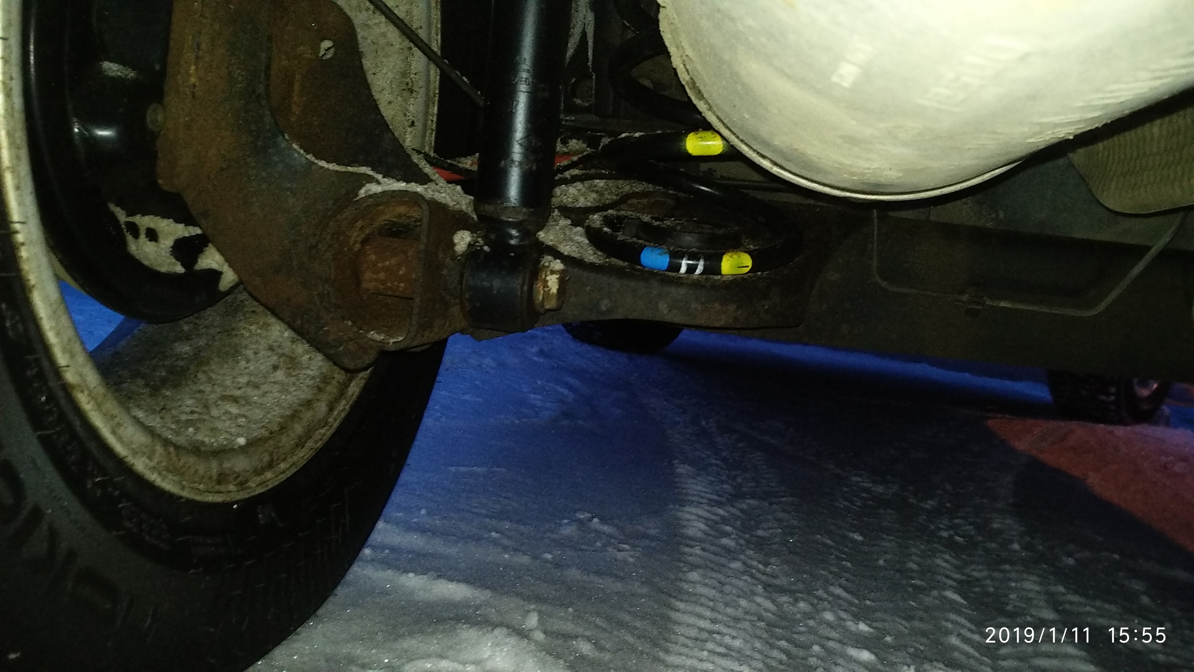

Всем привет! У меня Дастер 2014гв. vin X7LHSRH8551301756 передний привод 1.6 , лопнула задняя пружина-нижний виток если судить по фото, подскажите пожалуйста, что брать, хочу оригинальные ?
В одном магазине выдают оригинал такой - RENAULT 550201283R
а в другом такой - 550207471R
И цена на них в 2 раза отличается.
Какой же из них правильный ?
Последний раз редактировалось Rock777; 11.01.2019 в 17:13.
Rock777 вне форума   Вверх Ответить с цитированием

Сообщение от Rock777 Посмотреть сообщение
По Вашему ВИН коду пружины пробиваются с такми номерами и метками на пружинах.
Какие у Вас по цвету ( хотя на фото и синий и желтый цвет есть ) и в чем разница - не знаю
550207471R - зеленый цвет
550204424R - розовый цвет
Цветная метка на пружине это ее маркировка по жескости. Как правило пружины меняют парой, но если жаба давит- то можно подобрать одну с меткой такого же цвета.
