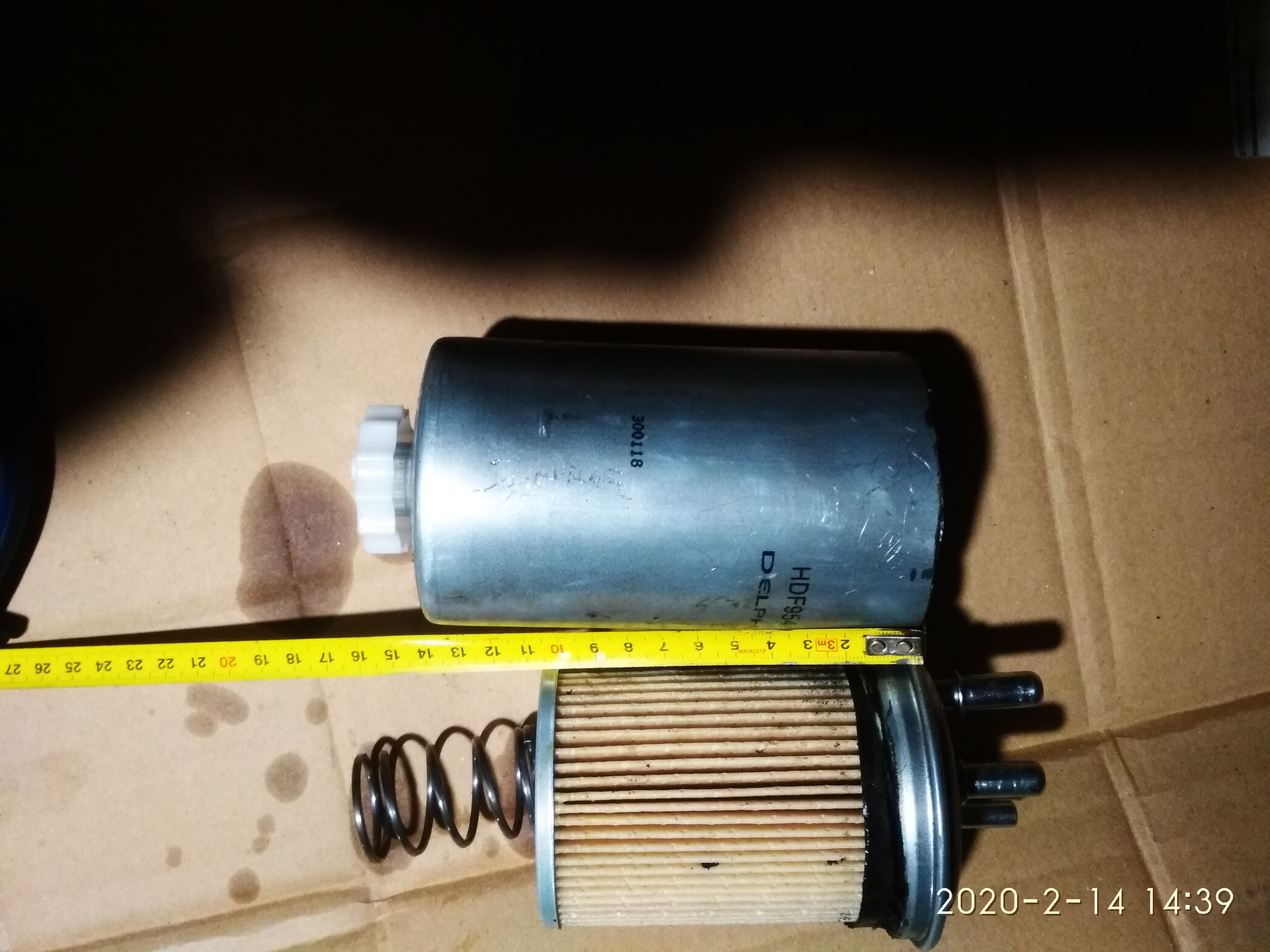

Топливный фильтр Renault
[/URL]
Примерно в ноябре 2019г купил "чудо" , похоже на неё форунки угробил. Урезали фильтр. элемент до 100 мм, почти на 30% уменьшили ну и не понятно что за фильтр. элемент !!!!, чтобы не болтался соответственно пружину подставили. Чьё производство не помню, но упаковка ТОЧНО! РЕНО !, как обычно, т.е. по сути рекомендовано РЕНО! Ни малейших сомнений в подлинности, ранее пользовался, вскрывал и БОШ, всё ОК!, Я был в шоке, когда этот вскрыл. На сайте "производитель имеет право вносить изменения и т.д. ", но уменьшилась фильт. площадь, номер должен быть другой!!! Автодок, я думаю, не при чём! Буду в магазине, попробую выяснить по фактуре производителя (не сохранилась, а в ней указывается). Чистый потому что отъездил всего 1.5 тыс
р.с. был и Индия, нормальный.
И ещё, в т.ч. как парафинится.
Внимание!!!
Появились поддельные HDF954
http://duster-clubs.ru/forum/showpos...&postcount=179 тут упаковка Дефи, а у меня реношная упаковка была!

Сообщение от n_dum Посмотреть сообщение
Реновский фильтры с надписью "Делфи" были года 4 назад под номером 7701478547.
Хорошие были фильтры, потом пропали куда то.
