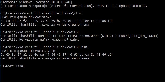

Winols вроде тоже может сравнивать?
MD5 этож хэш сумма а она по идее будет отличаться, Те у считаной прошивки будет один хэш а у правленной (тюнинговой) другой.
Вот я сравниваю хеши 2х прошивой одна без егр а вторая стоковая результат в хэш разный.
