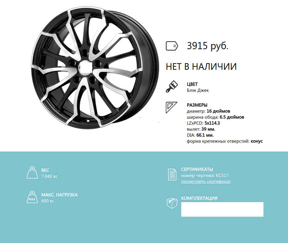

Кто скажет сколько весит вот такой диск без резины ?
Оригинал Аконит весит 9.7 кг.
Если это КиК КС632 (как у меня), то 8,7 кг: https://kolesa-kik.ru/ru/wheels/39329.html
разница в пределах русской погрешности

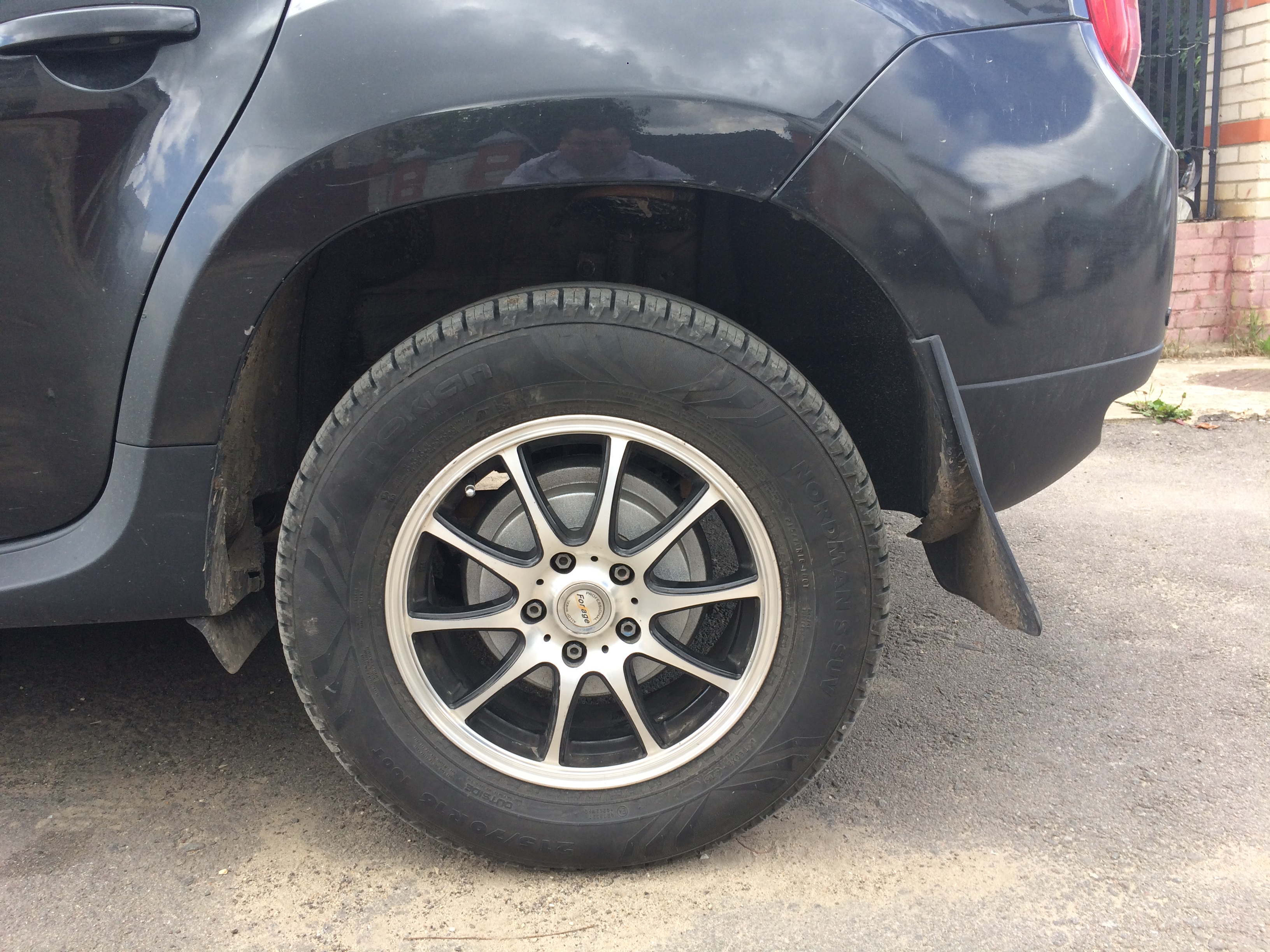

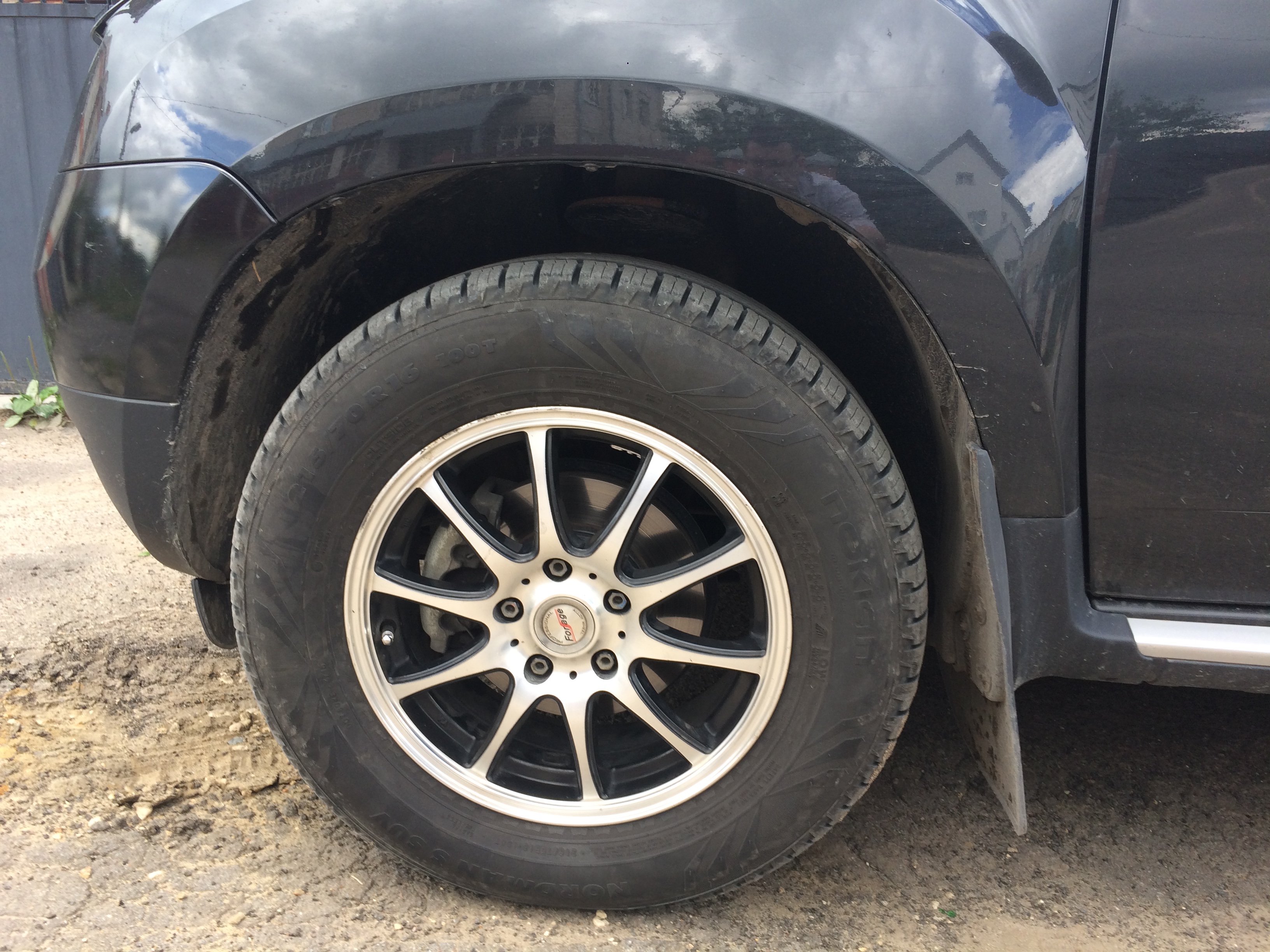

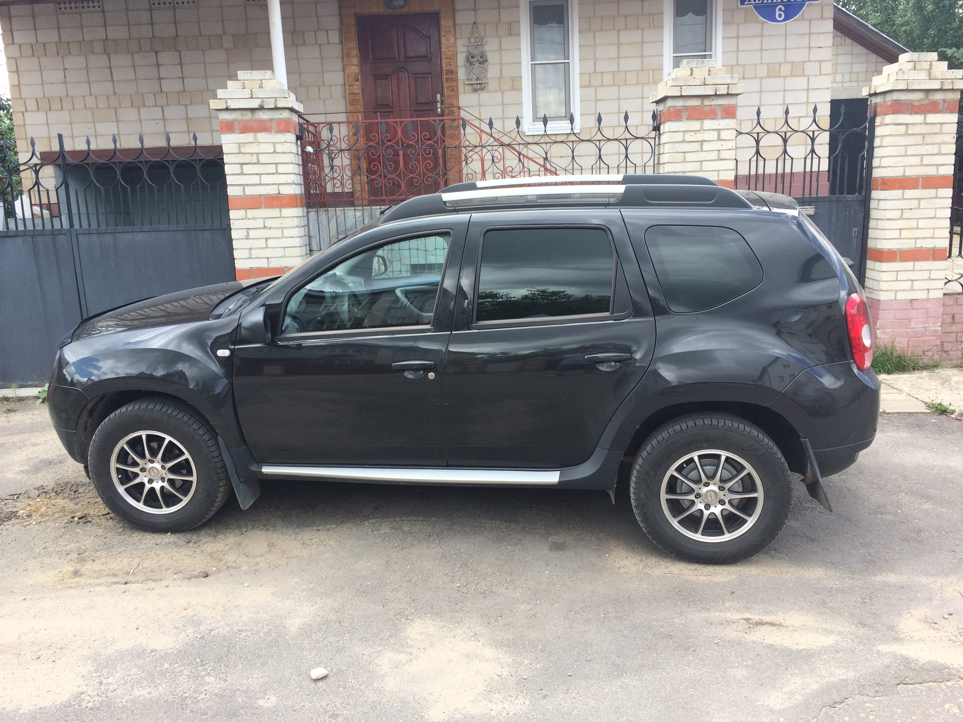

Поставил себе диски FORSAGE, а штатное литье на зиму оставлю. Диски взвешивал на шиномонтаже, весят 7 кг. против 8.5 кг. штатных. Проехался километров 5 по дороге разгонялся до 140 км., всё таки более лёгкие диски меньше на кочках отдают в руль, да и смотрятся неплохо. Резина 215/70.

Hunter73, почему крышка тормозного барабана белая? Перекрашивали?

Сообщение от Andrey_5K Посмотреть сообщение
Это накладка стоит.
https://largus-shop.ru/shop/capture/...ur-daster.html

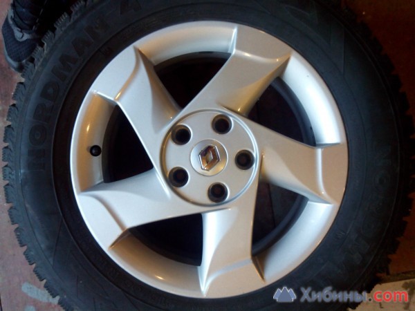

Вот какие диски меня родные:
6.5x16 ET50 5x114.3 D66.1
А вот какие ставил:
6.5x16 ET46 5x114.3 D67.1 - естественно с проставочными кольцами стояли.
На фото 1 - диск FORSAGE, на фото 2 - родной литой (фото с интернета).
ID:	79283   Нажмите на изображение для увеличения
