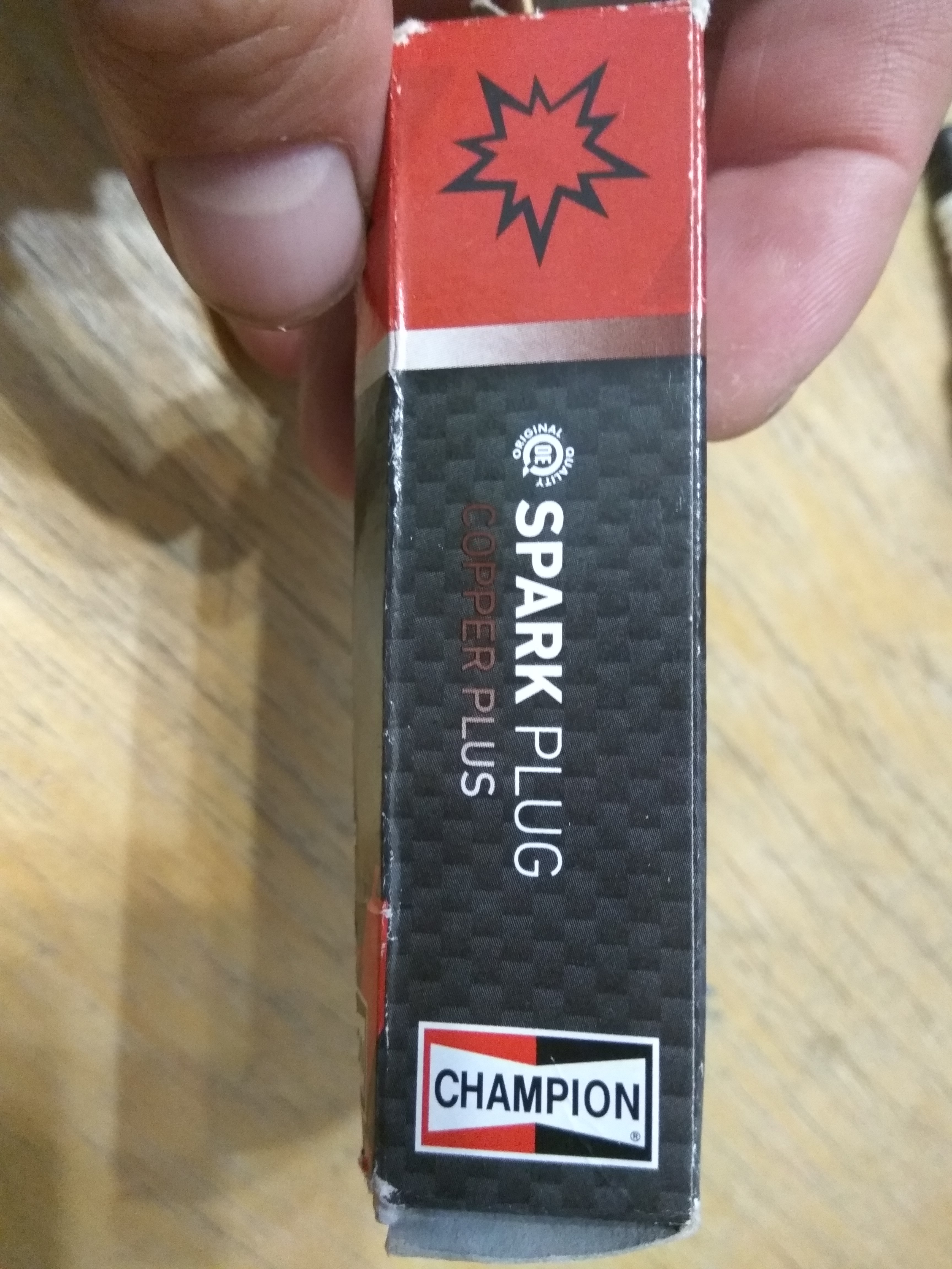

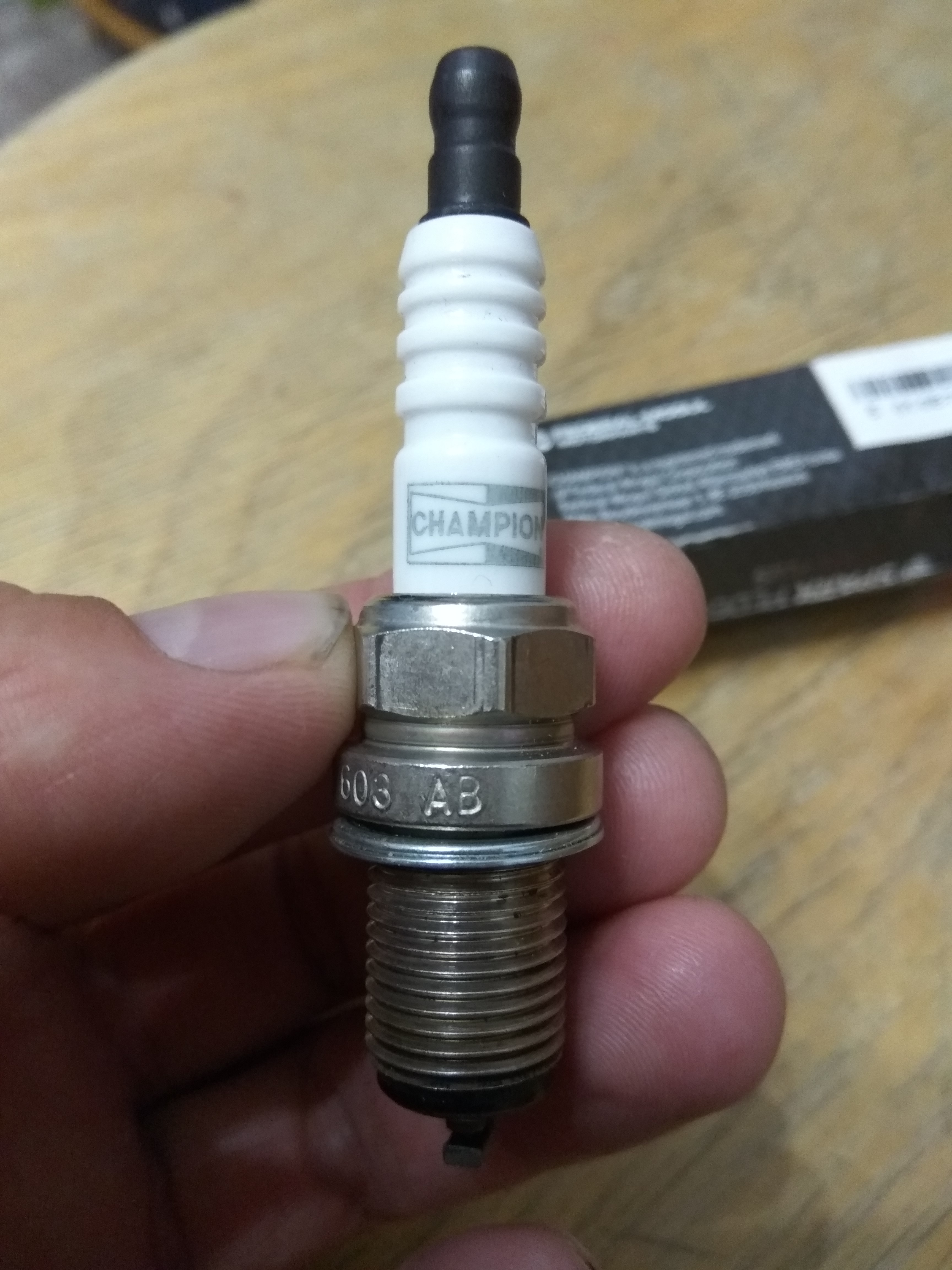

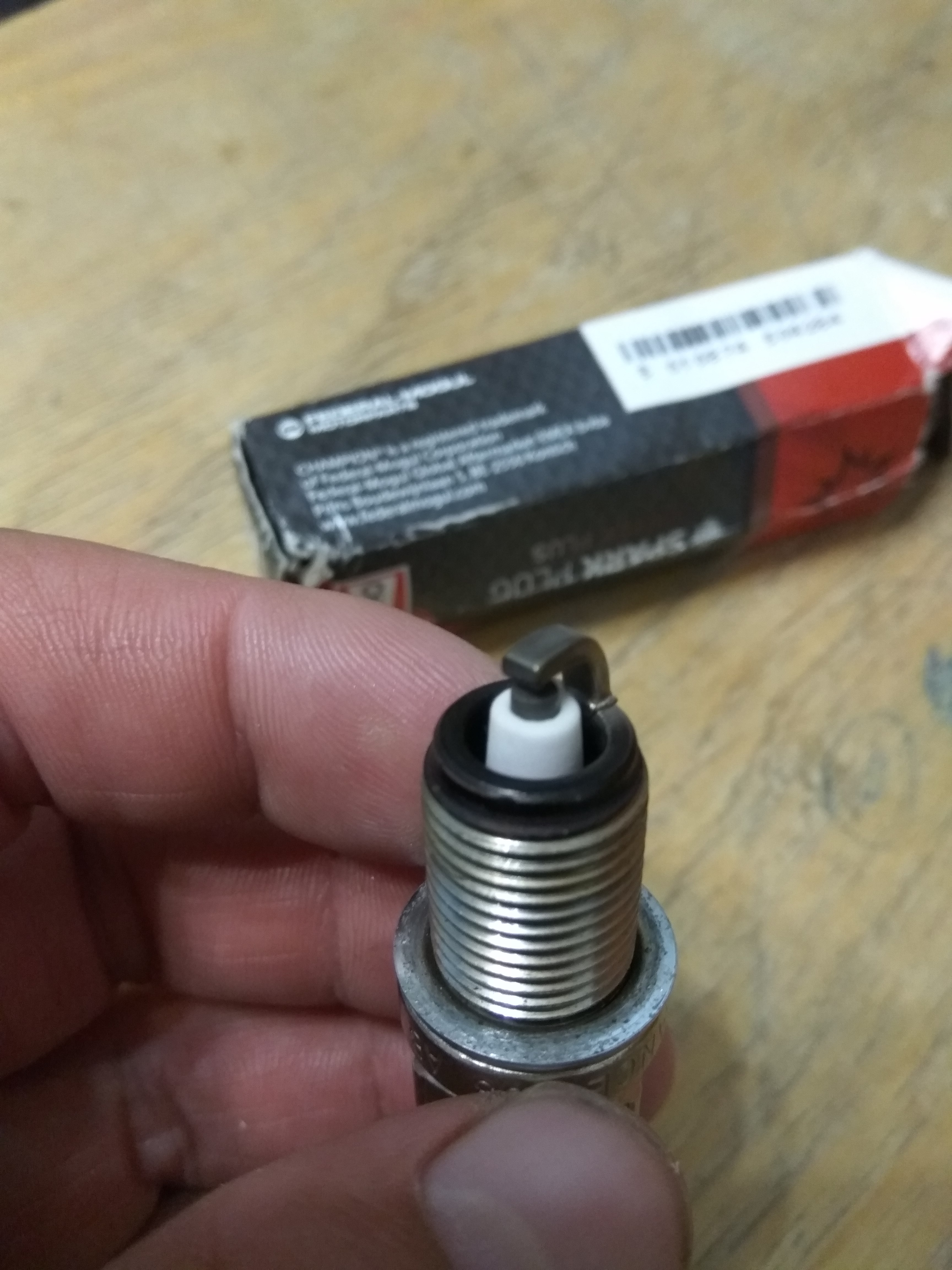

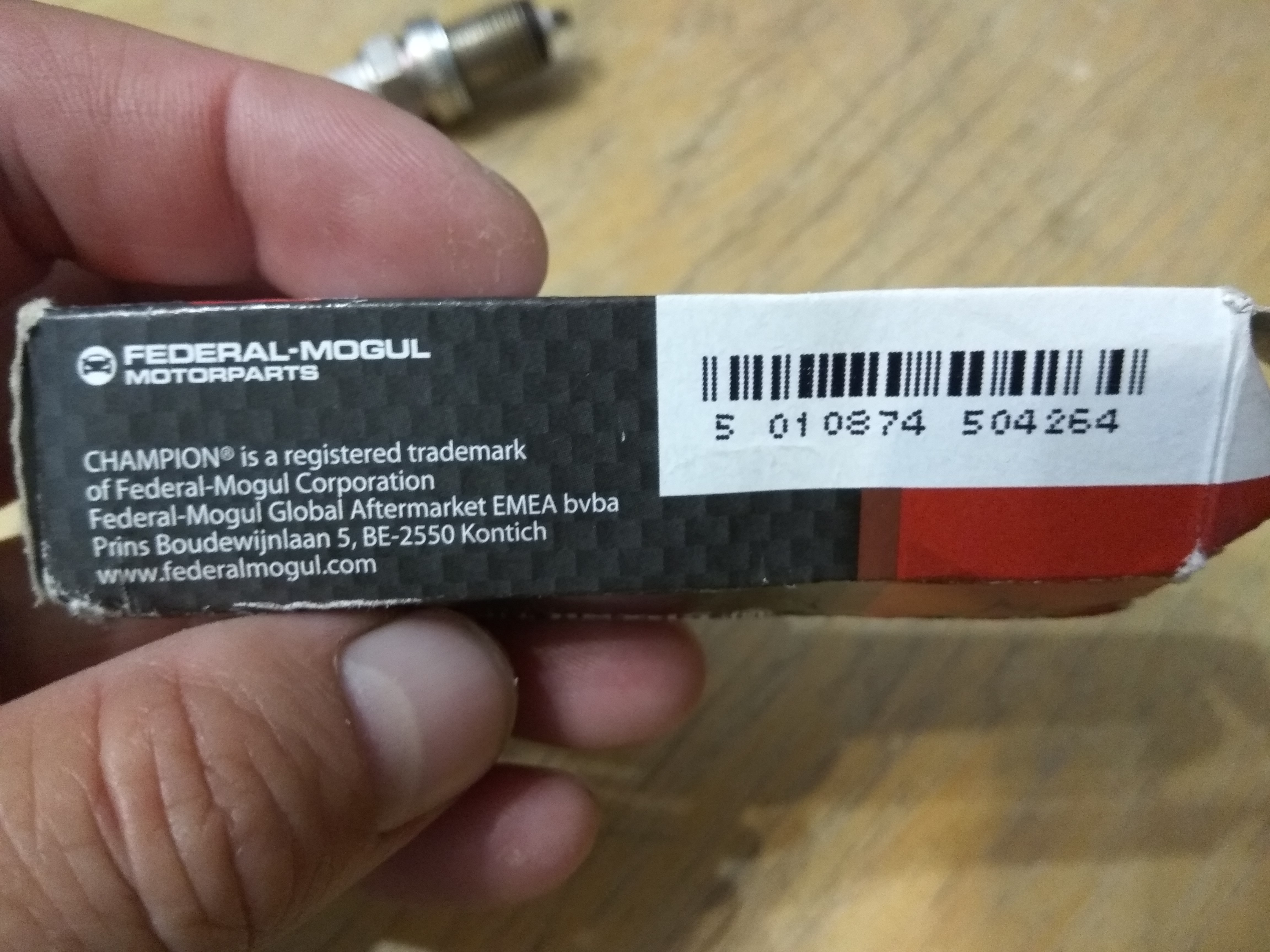

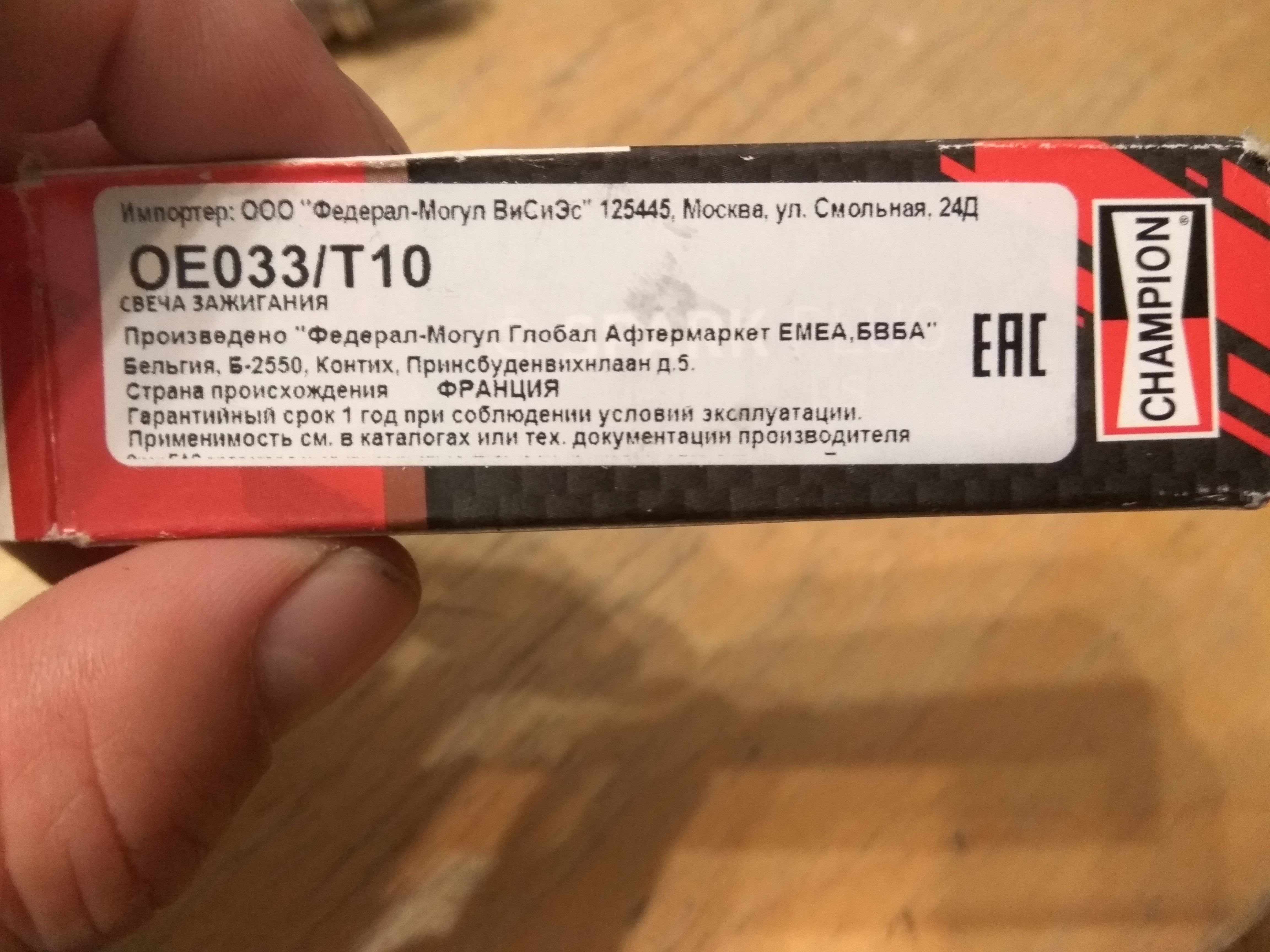

Так на этих Чемпиона такая же маркировка была... только на родных слово CHAMPION просто текст а OE033T10 слово CHAMPION вот такое

Короче буду пробовать другие начну с DENSO K20PR-U или K20PRU-11 -
в чем разница?? .... Бывает вроде ещё в коробках по 4 штуки.. Какие только лучше на дастер 2.0(135л.с.)?
