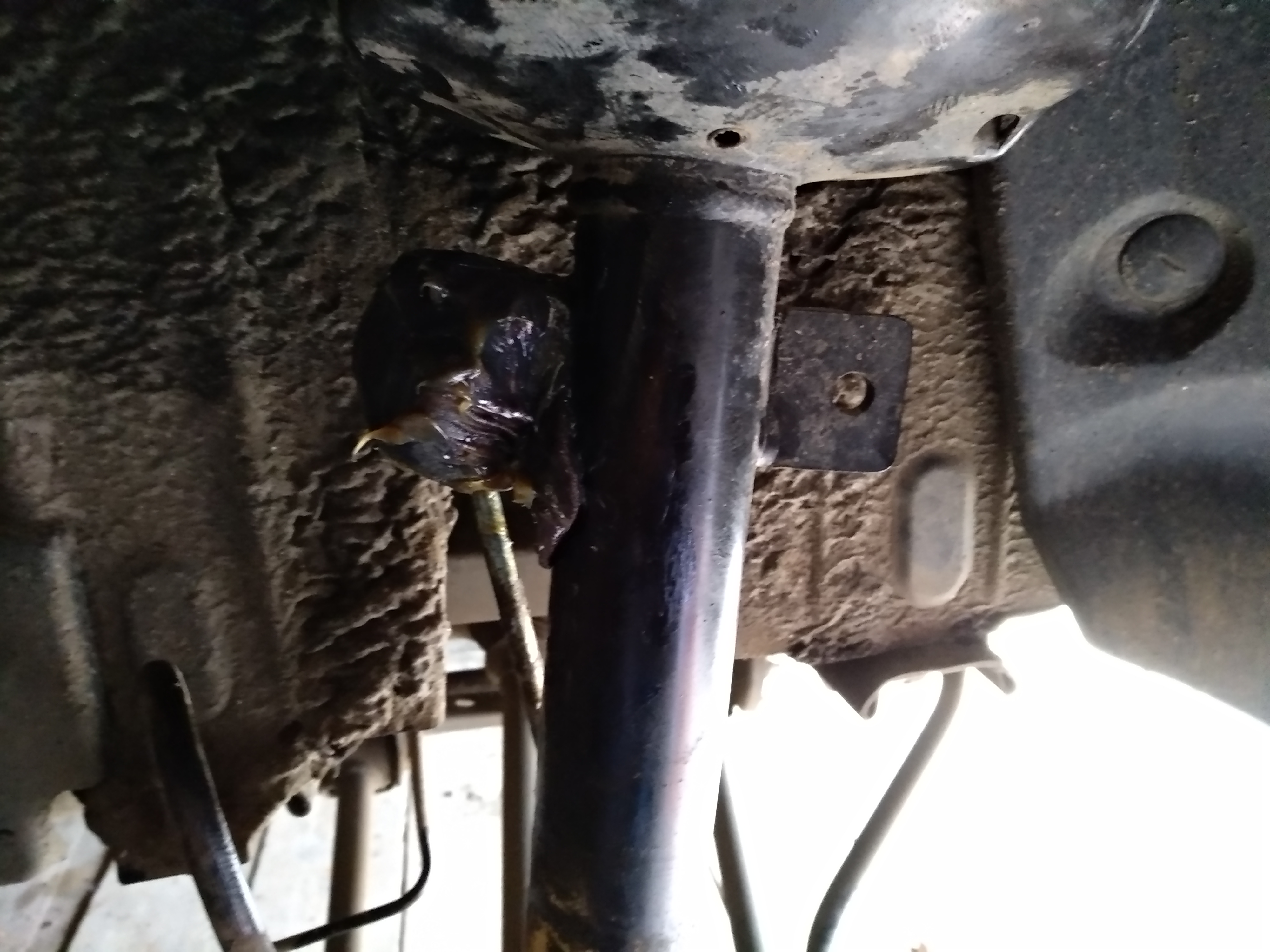

Забинтовываю промасленными солидолом капроновыми колготками. Становятся "вечными"

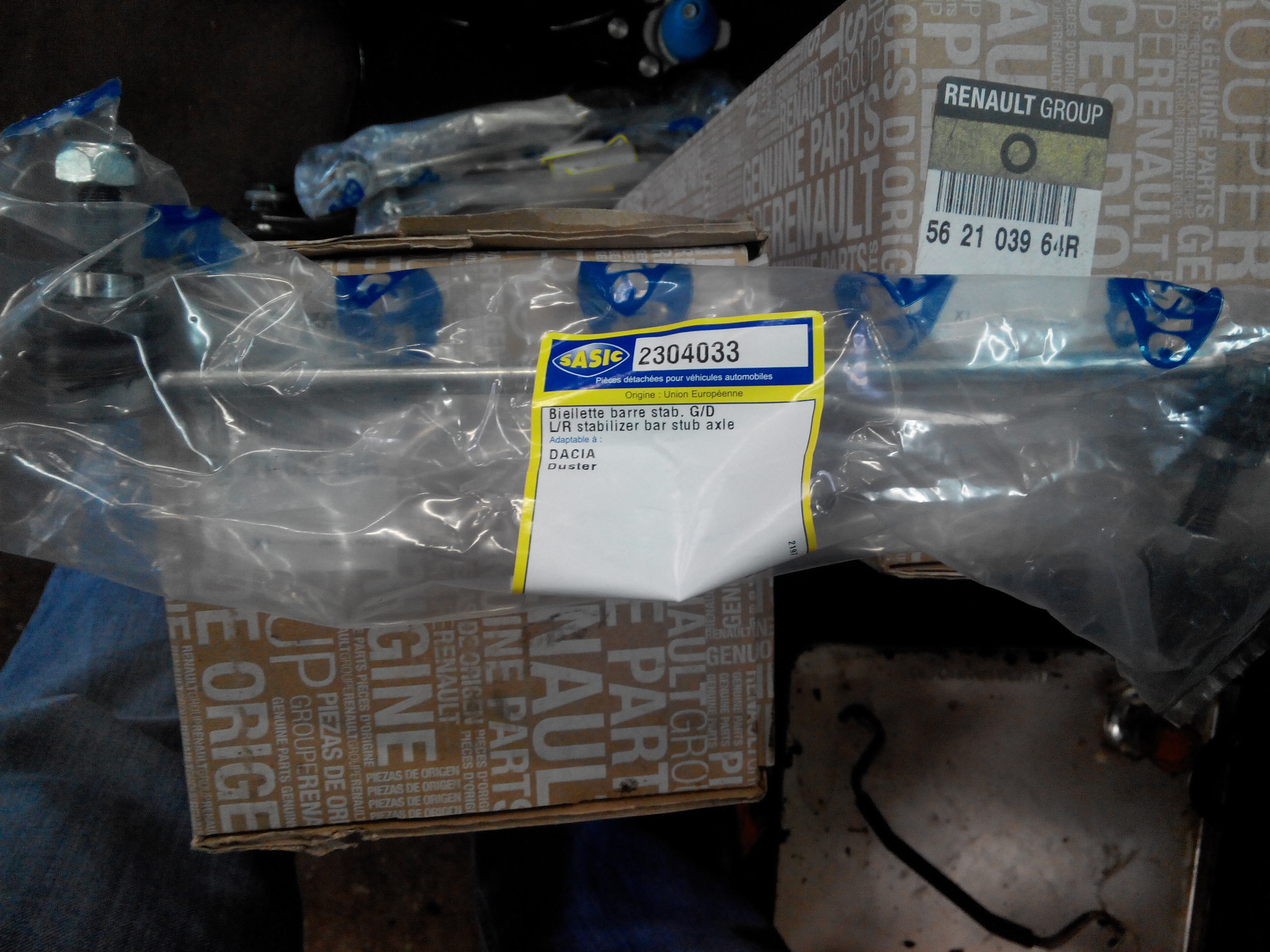

Вместе со сменой передних рычагов и задних амортизаторов, поменял по кругу и стойки стабилизатора. Предыдущие (той же фирмы "Sasic") отходили около 25 000 км или около 1 года эксплуатации. Застучала правая передняя и левая задняя))) Короче, поменял все четыре, чего уж там)))
Для справки, кому необходимо, стойки одинаковые перед/зад и право/лево.
Ну, и фотография, конечно же)))

У меня сейчас передние Sasic уже после 10 тысяч постукивать начали... ))
