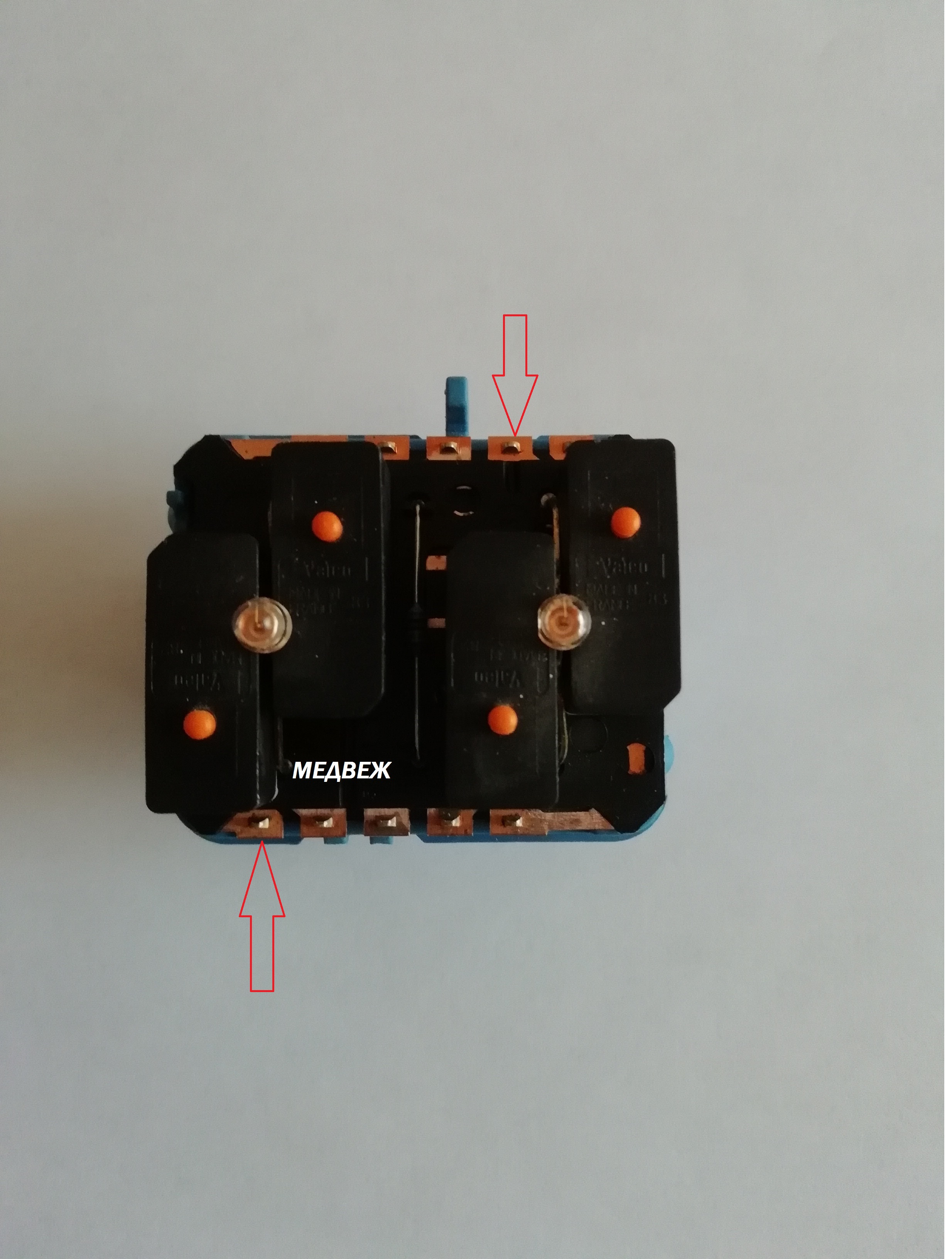

Для начала скину фотографии. Вдруг кому пригодится.
Как писал ранее неисправность была плавающая. То есть работа кнопки электроподъема водительского стекла была через раз. Проверил предохранитель (на всякий случай), проверил электро соединения разъемов, проверил контакты на предмет окисления-все в норме и визуально новое. Тестором проверил работу кнопки подъема (опускания) стекла- все показало рабочим и исправным. В результате пришлось разобрать кнопку до конца. Снял плату электро схемы подъемника. Проверил на наличие пропайки дорожек- все оказалось в норме.
Причиной оказалась не пропаянная с завода (так у всех) контактная группа штырьков( см последние два фото) на которую одевается сама электроплата. Подогнул штырьки, чтоб был надежный контакт с платой. После чего все заработало штатно.
там нет пайки, они запрессованы... со временем видать от вибраций отходит плата от контактов...
