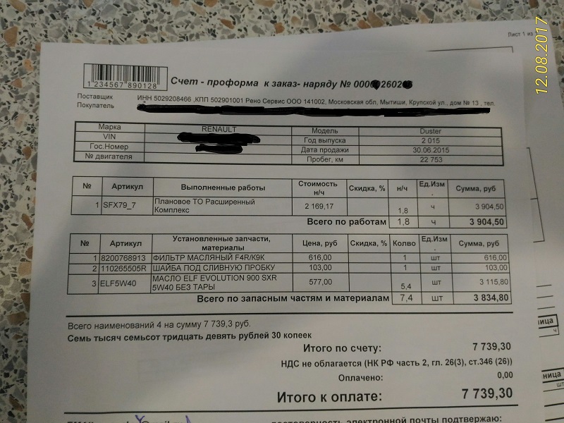

Тоже в субботу прошел ТО-2 у ОД Петровский. (Белая дача)
Свечи, воздушный и салонный фильтра были свои, остальное их. время заняло 3 часа.
Поменяли по гарантии хромированную вставку на морде (что со значком Рено) с права взудлся хром.
Думал пока одобрят пройдет немного времени, но поменяли сразу же на ТО без всяких вопросов. За это им спасибо.
Масло залили ЭЛЬФ 5W40
Так по проведению ТО ни каких замечаний. Остался доволен.

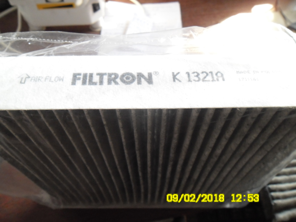

Всем привет!Прочитал в шапке темы про расходники на 2х литровый там салонник угольный указан Filnron k1321A. Заказал я его пришёл но он совсем не то близко даже не подходит.---------

Странно, у Вас машина 2016 года, а фильтр получается стоит от фазы-1. Интересно, как у других обладателей ф-2?
Сообщение от Sergio-67 Посмотреть сообщение
Вот и я говорю странно...
Ну вы блин даёте.....
А ещё данный фильтр присутствует на логоновском семействе, клио, а также в ниссан ноут и микра - это про которые я знаю
Sergio - артикул фильтра 272772835R, а там выбирайте по цене, производителю и наличию
