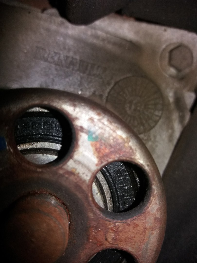

Созрел и я на замену ремней-роликов. Все таки 120 тык. далеко позади, а пресловутая надёжность заводских комплектующих всё же не бесконечна, и...
Вот нигде не могу найти про замену обводного ролика ГРМ.
Он блин что, вечный? Такой круглый со всех сторон, за лонжероном спрятался, зацепиться не за что.

Сообщение от -MEDVED- Посмотреть сообщение
Здравствуйте.
Так это помпа!
Меняется вся в сборе...

Сообщение от Alexei 44 Посмотреть сообщение
Так это помпа!
ДА. Меняется вся в сборе...
