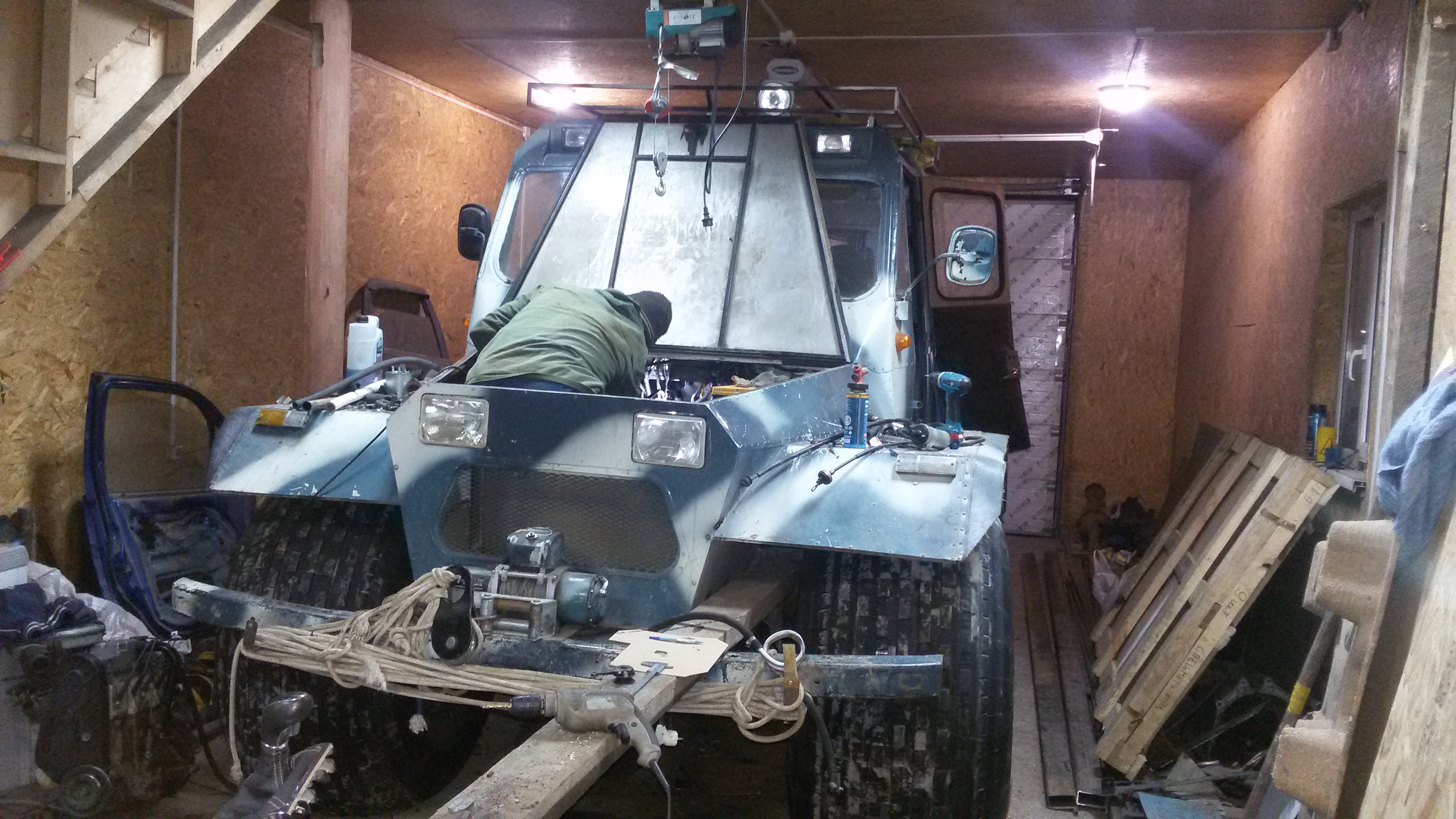

... и продаёт корчестроителям)
Бензинка уже внизу слева.А дизелек уже под капотом.

Сообщение от Андрейчик Посмотреть сообщение
Для подобного драндулета может быть и правильно.
Неплохой аппарат для направлений вне асфальта. И дизель для него весьма показан, ведь скорость ему ни к чему.
Еще немаловажный показатель как надежность.Чтобы не заглох где нибудь на середине болотной топи.
Если там дизель от какого-нибудь Беларуса из прошлого, то надежность приемлема.

Движок от форда 1.8 89 года рождения.
И как я понял еще новый даже без обкатки.
Проблема только , что блока нет нагрева свечей.
Думаем просто подключить через мощную кнопку и амперметр.
По амперметру можно будет сразу судить о заряде аккумулятора и о работотоспособности свечей накала.

надо было "куботу" ставить.
он правда уже денег стоит.
хотя если этот покупали, то разница небольшая.
