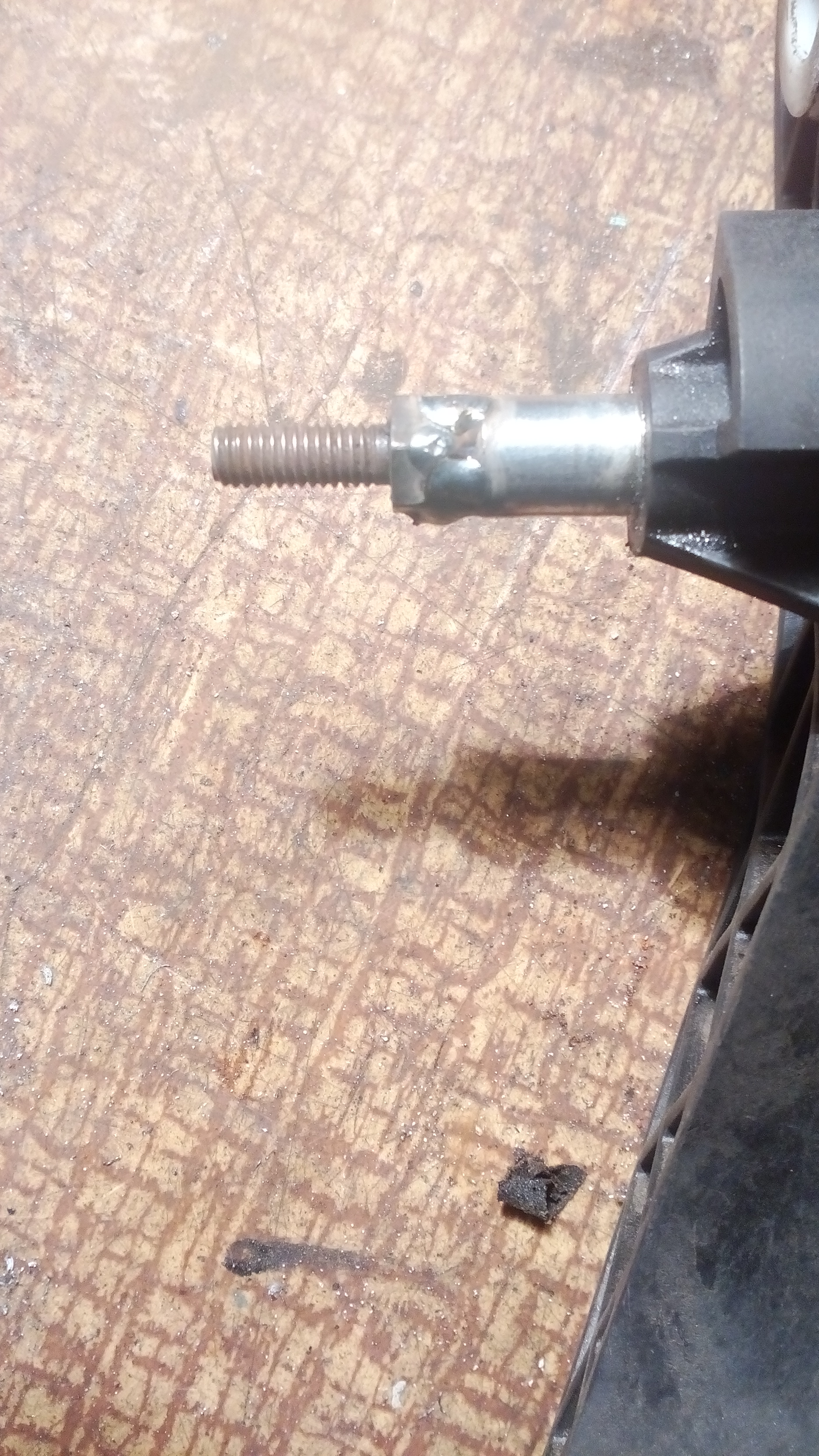

Сегодня тоже пока ехал домой 2 раза выскакивал штырь педали сцепления из фиксатора главного цилиндра, цилиндр менял примерно год назад в Москве при сьезде с 3 ТК отломался кончик куда штырь педали вставляется, теперь новая напасть выскакивает из фиксатора. Может у кого есть опыт лечения данной болезни?
Когда отломался кончик, было стянуто пластиковой стяжкой-не рекомендую. Сейчас застопорил металлическим хомутом, но в субботу планирую сверлить.

Сегодня приехал в гараж ремонтировал педаль. Педаль снял, просверлил отверстие на 3,3 мм, прошел 1 метчиком на 4 мм, начал не спеша туды-
сюды проходить 2 номером и на середине метчик хрясть и обломился!!!!
Я в ауте. Успокоился и начал прикидывать варианты выхода из ситуации.
Пробовал вытащить метчик, не получилось, тогда сточил кончик штыря до выемки, сходил к гаражному сварному и он за 100 рублей приварил мне болт М6. Я сварку обточил и поставил все на место.
niklit вне форума   Вверх Ответить с цитированием
