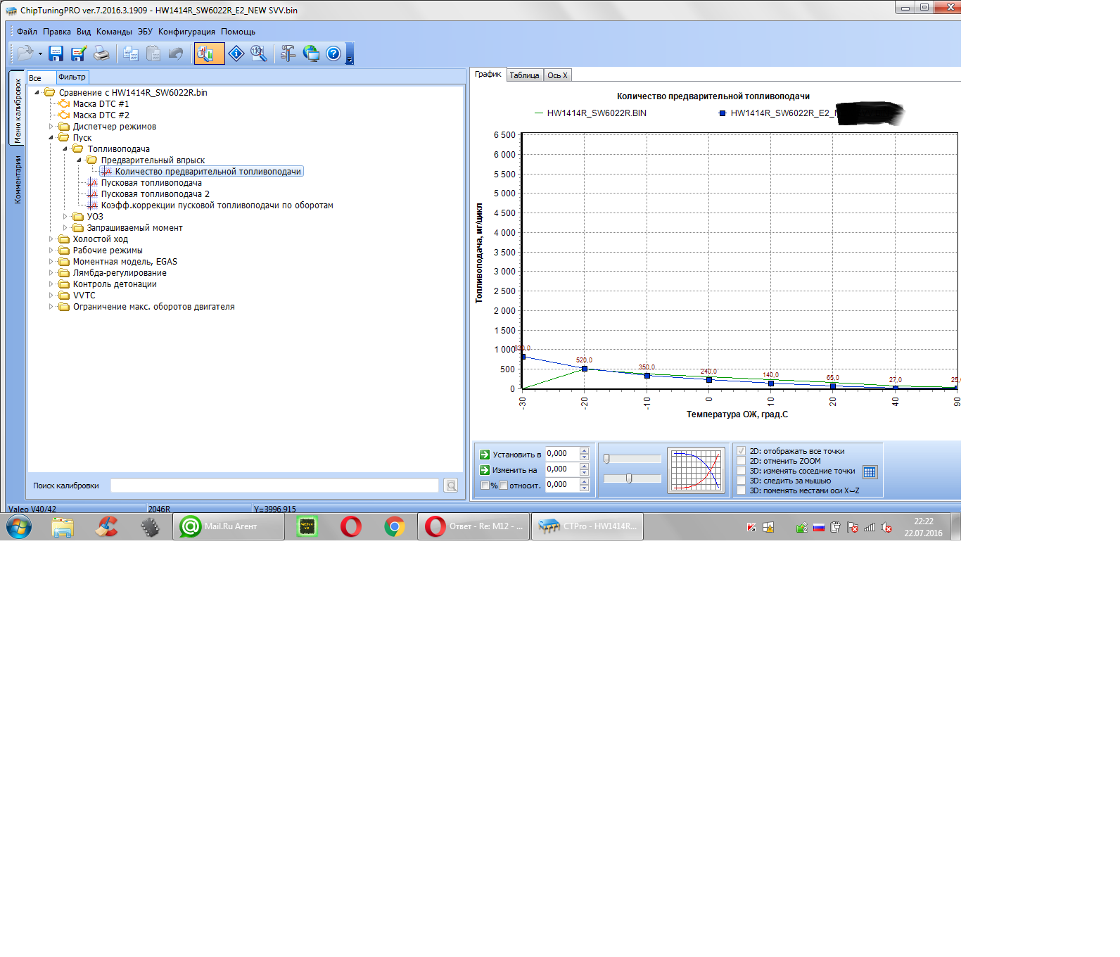

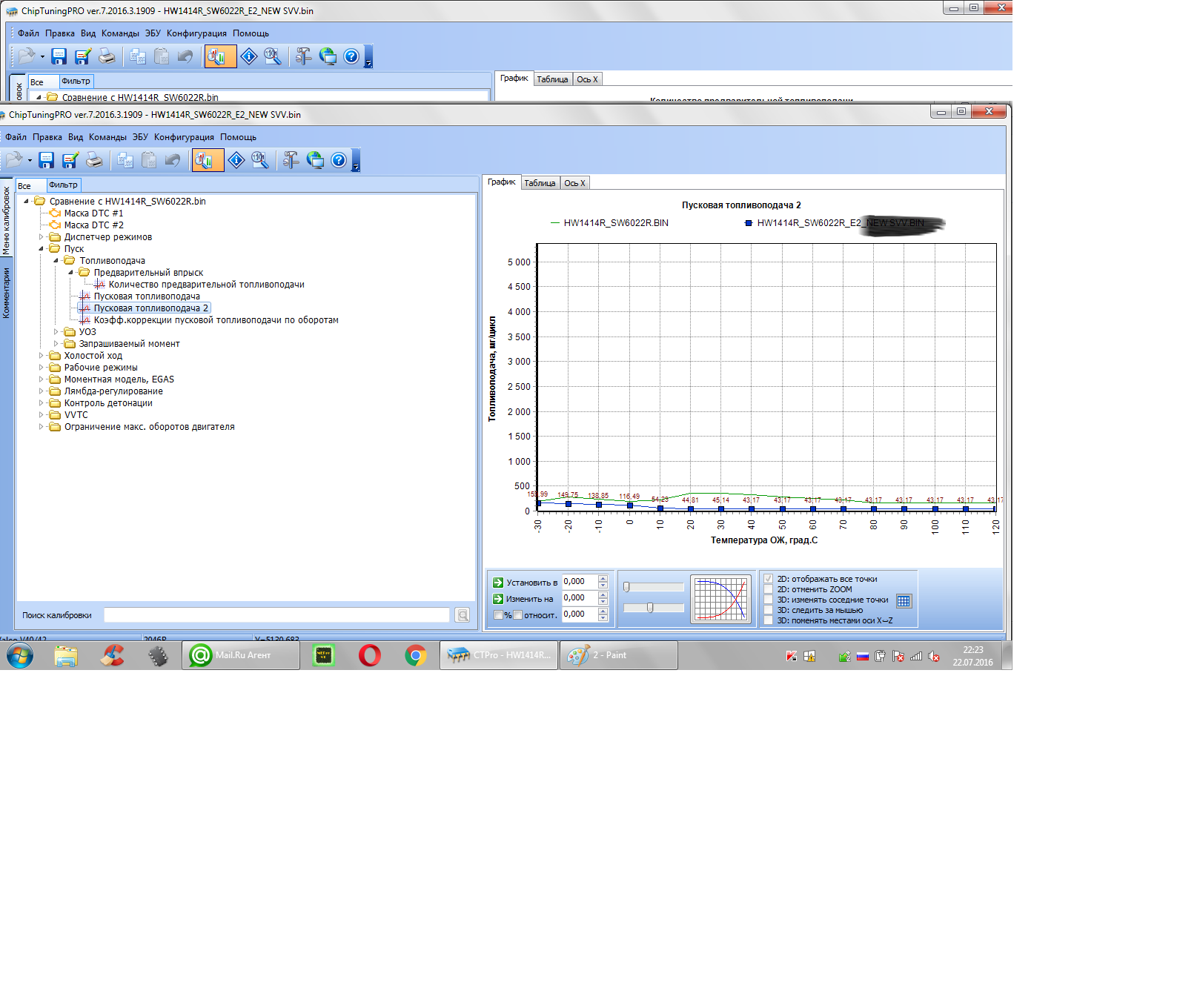

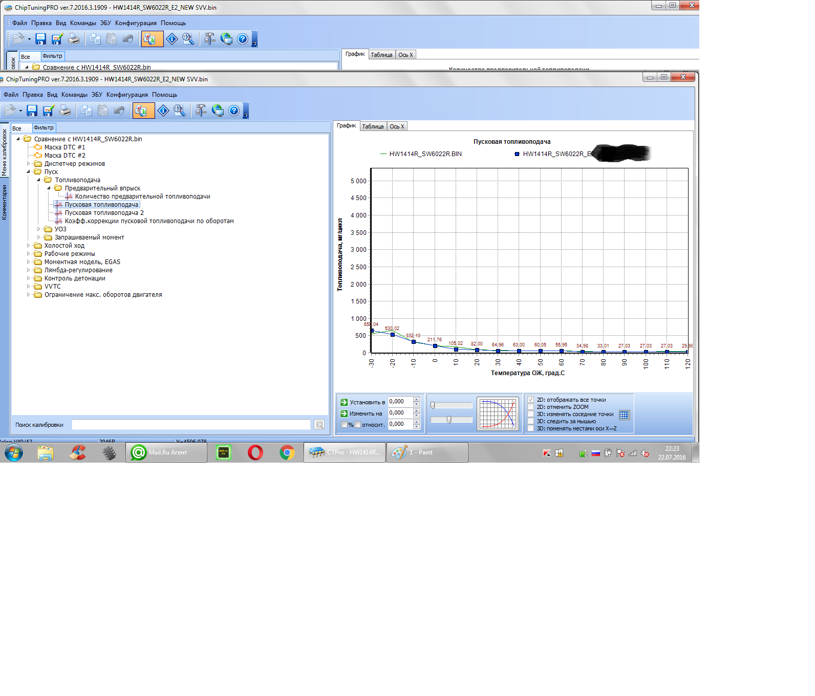

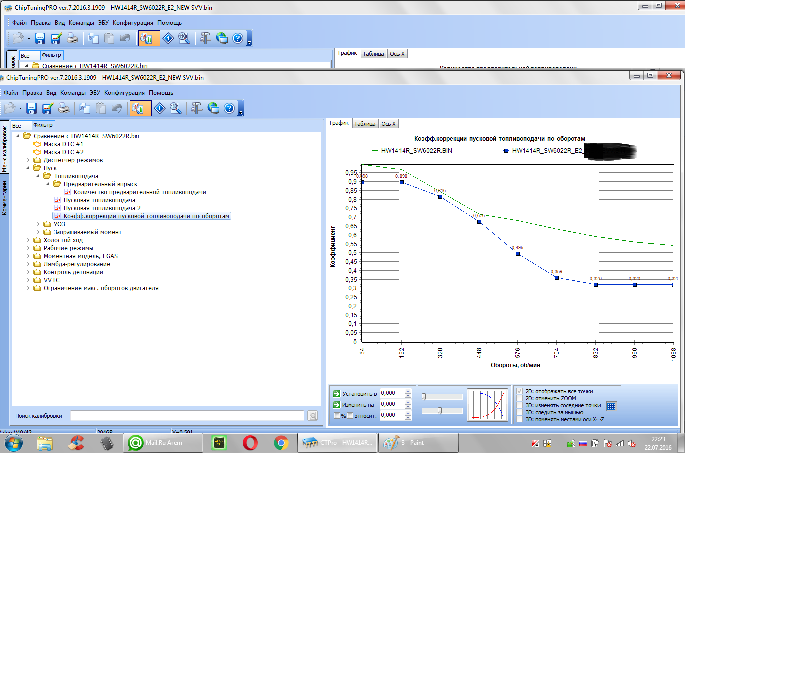

rubin1967
Регистрация: 11.10.2014
Адрес: Димитровград
Сообщений: 788
rubin1967 rubin1967 rubin1967
По умолчанию прогревочные обороты.
Вот несколько скринов по оборотам. Слева тонкой линией это последний сток. Справа синей линией это тюнинг Евро 2.
ID:	64721   Нажмите на изображение для увеличения
ID:	64722   Нажмите на изображение для увеличения
ID:	64723   Нажмите на изображение для увеличения
Старый 20.08.2016, 15:23   #393
rubin1967
Адрес: Димитровград
Сообщений: 788
К слову, эти скрины не с моей прошивки. На моей полностью исправлены баги ХХ и пуска. Все ровно, стабильно, ни каких раскачек, и прочих придурковатостей.
